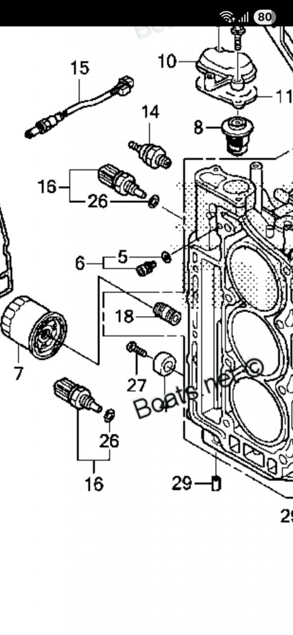

С 16 номера датчика нужно начинать
Точно температура? Не давление?

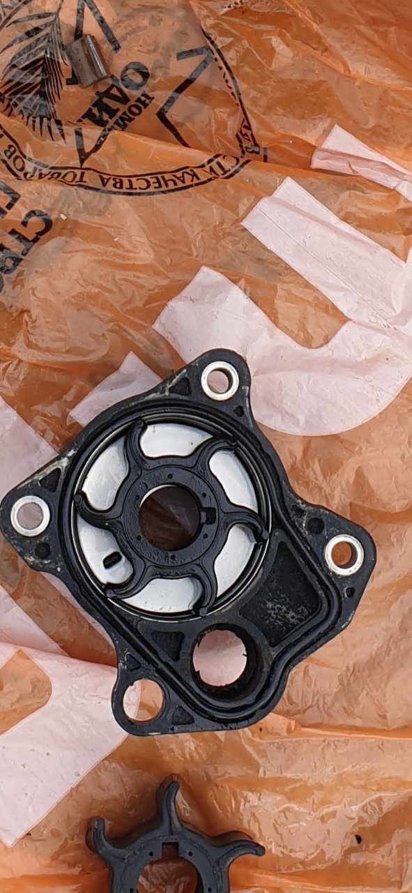

Помпу правильно собрали? И зачем крельчатку менять каждый год?у хонды вал вращается не по ходу вращения маховика, шестеренчитая передача на вал от коленвала:yes:

Точно температура? Не давление? Посмотреть вложение 264424
Да, точно, срабатывает зуммер и лампочка перегрева. Вряд ли датчик дурит. Похоже совсем немного не хватает давления воды. Зуммер срабатывает на холостом или на самых малых оборотах. Стоит совсем немного увеличить обороты, возрастает сопротивление воды, давление чуть увеличивается и этого хватает, перегрев не возникает.

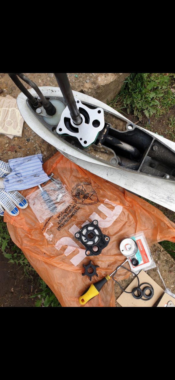

Помпу правильно собрал. Каждый год на черную пятницу покупаю крыльчатку, свечи, фильтр и проч. мелочёвку и весной меняю. Сейчас труднее с этим стало, но будем бороться.

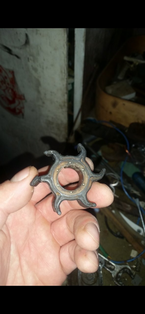

У меня убитая крельчатка на хонде работала без проблем,при том струя шла :good:, и ничего не перегревалась, вы что то не то покупаете, если проблема в охолождении,

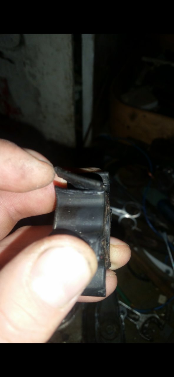

В хонде после перегрева(запуск без воды) , смещается стакан в пластиковам корпусе , обратите на него внимание,
На фото первая крельчатка ,с которой купил, с японии мотор, именно с ней в бочке и проверяли, ни перегрева ни писка с зумера,струя шла сильная
