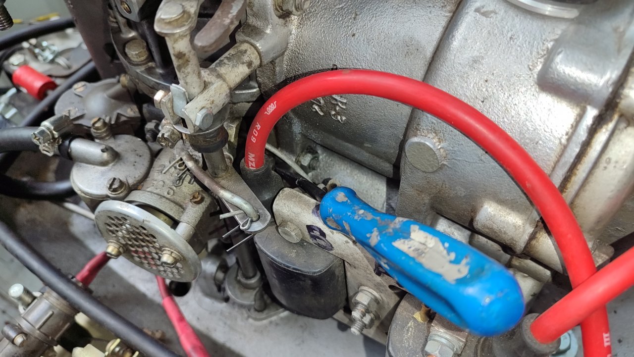

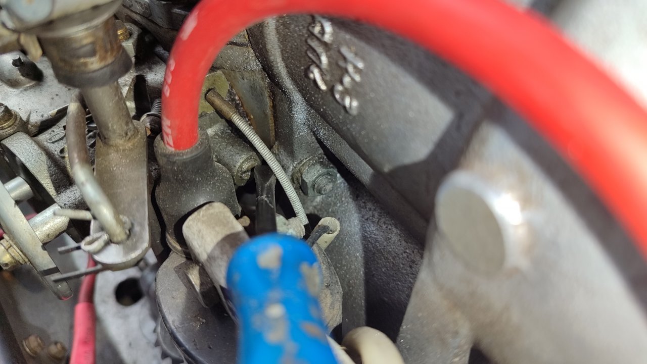

Доброго времени суток,уважаемые форумчане! Методика настройки карбюратора изложена в технической литературе. Проверить уровень в камере с помощью штуцера и шланга- проверил, 20+/-1) На горячем двигателе - Далее винтом качества смеси находят "Горку" - максимальное число оборотов и упором(винт колличества понижают до минимально устойчивых) и так несколько раз..

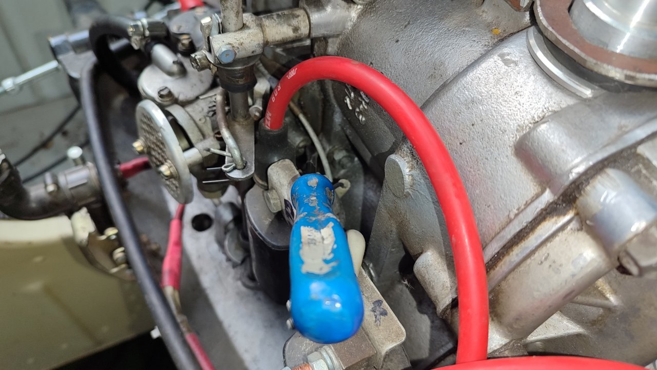

Вопрос: Каким образом настраивают винт качества, если до него не достанешь отверткой? Это нужно снимать кронштейн вместе с катушками ТЛМ, убирать его куда-то в сторону, подвязывать веревкой, чтоб он не болтался и далее запускать двигатель и подлазить крохотной отверточкой? Или как это делается на практике?
6 506
804
Даже этой отвёрткой подлез. а если чуть поменьше жало и чуть подлиннее - вообще легко. В общем, ищи отвёртку.

Отвертку подлиннее жало поуже, норм там все регулируется.

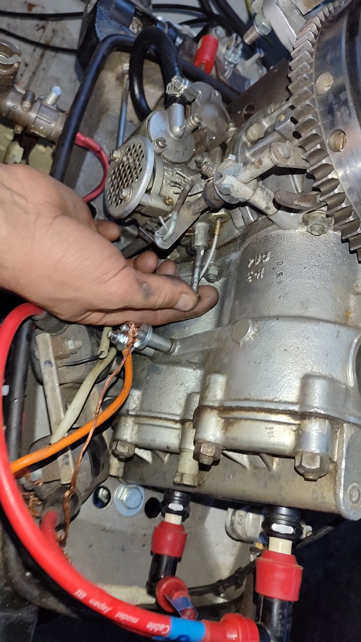

Отвернул 2 гайки на 10, снял кронштейн с ТЛМ-ками и отодвинул его в сторону. Соеденил его надежно с массой куском провода. Открылся прекрасный доступ к винту качества, но для его ренулировки понадобиться маленькая отверточка, которую я сделал, заточив болт М50х50.

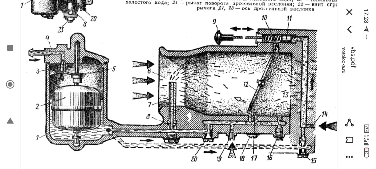

Продолжаю попытки докопаться до истины.
Исходя из схемы работы карбюратора, мы имеем следующее:
Топливо из поплавковой камеры проходит через дозирующий топливный жиклер системы холостого хола-20, далее подмешивается с воздухом, через воздушный жиклер-19 и через всасывающее МАЛОЕ отверстие(по сути дифузор) всысывается за закрытую воздушную заслонку в камеру 13, где создается разрежение. При небольшом открытии заслонки, приоткрывается БОЛЬШОЕ отверстие (дифузор) холостого хода, чтобы увеличить количество поступающей смеси и избежать провала между холостым ходом и рабочим. Таким образом , воздух дозируется воздушным жиклером холостого хода, топливо дозируется топливным жиклером холостого хода, величина разрежения (скорость всасывания топлива в еденицу времени) определяется только за счет плотности закрытия воздушной заслонки и регулируется упорным винтом на рычаге привода газа. Топливо всасывается через малый и болтший дифузоры на режиме ХХ и переходном(между ХХ и рабочим)
ВОПРОС: ВИНТ-16,(Винт качества смеси). Какую функцию он выполняет, если согласно схемы он не пропускает воздух, он не пропускает топливо, через него не подается топливо(оно подается через малое и брльшое отверстие, под бронзовой пробкой)- он расположен непосредственно у входа в картер и иглой регулируется подача уже готовой смеси(регулируется ее колличество а не качество)
ОЧЕНЬ МНОГО ВОПРОСОВ, и очень мало ответов)))) Кто в курсе, зачем он нужен? Он по сути добавляет уже готовую смесь топлива в зоне разрежения, корректируя его постепление из основных дифузоров системы хрлостого хода-17.

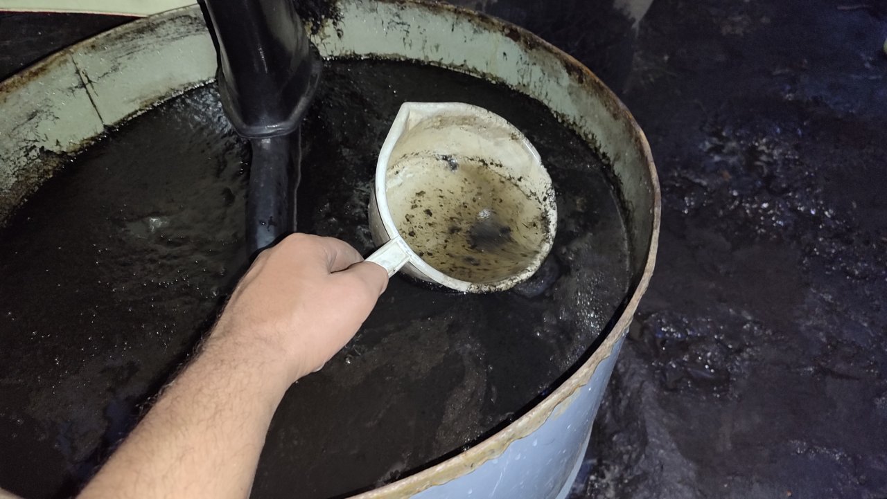

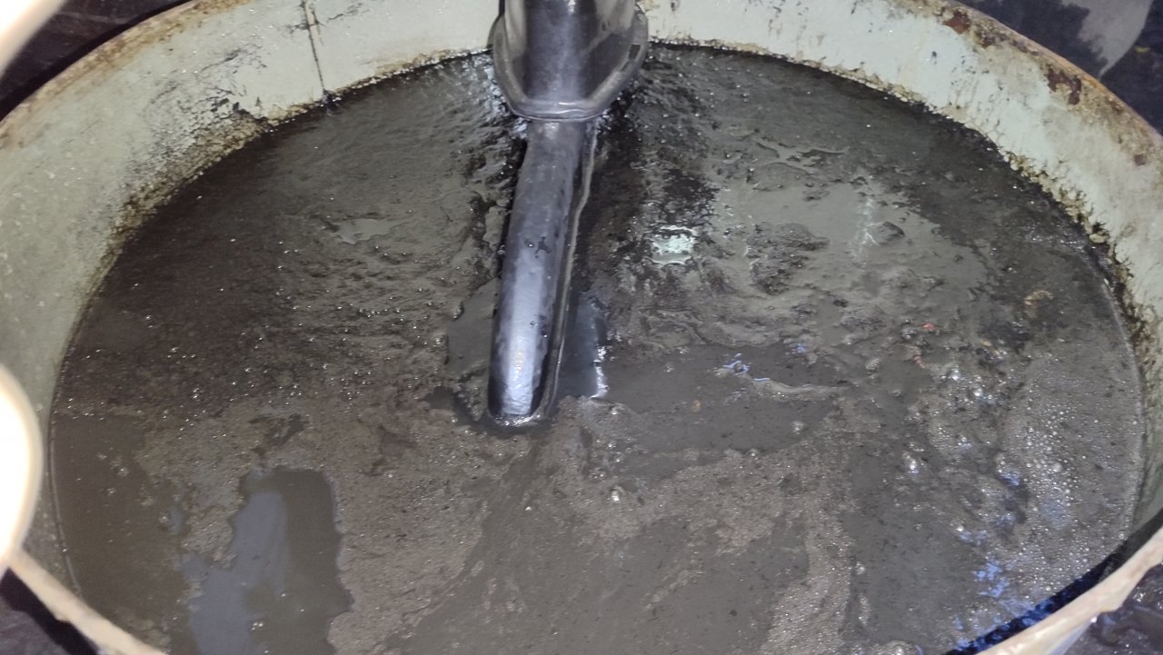

кстати, у вас тоже такая жижа в бочке после 1 часа работы? воды там около 10 литров..

это только на поверхности. в основном это сажа какая-то, от выхлопа и оно немного маслянистое..
В бочке должно быть минимум литров 100 чтобы минут 15 погонять, а так помпа навернется и все остальное забьется нагаром и эмульсией от масла. Мотор должен быть глубже в бочке чтобы вся дрянь плавала ввержу и не засасывалась помпой.

там около 100 литров. Это опечатка у меня.
