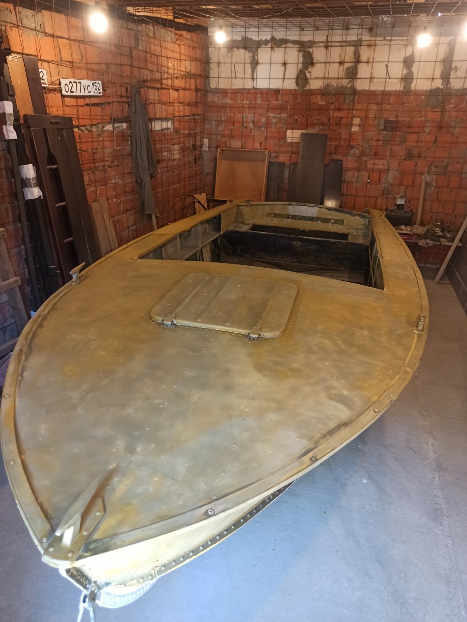

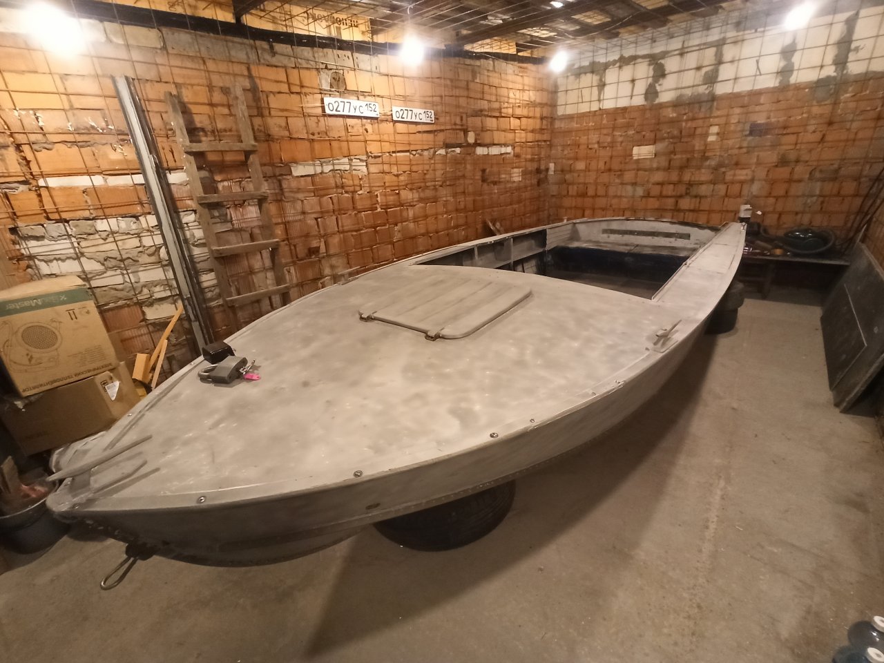

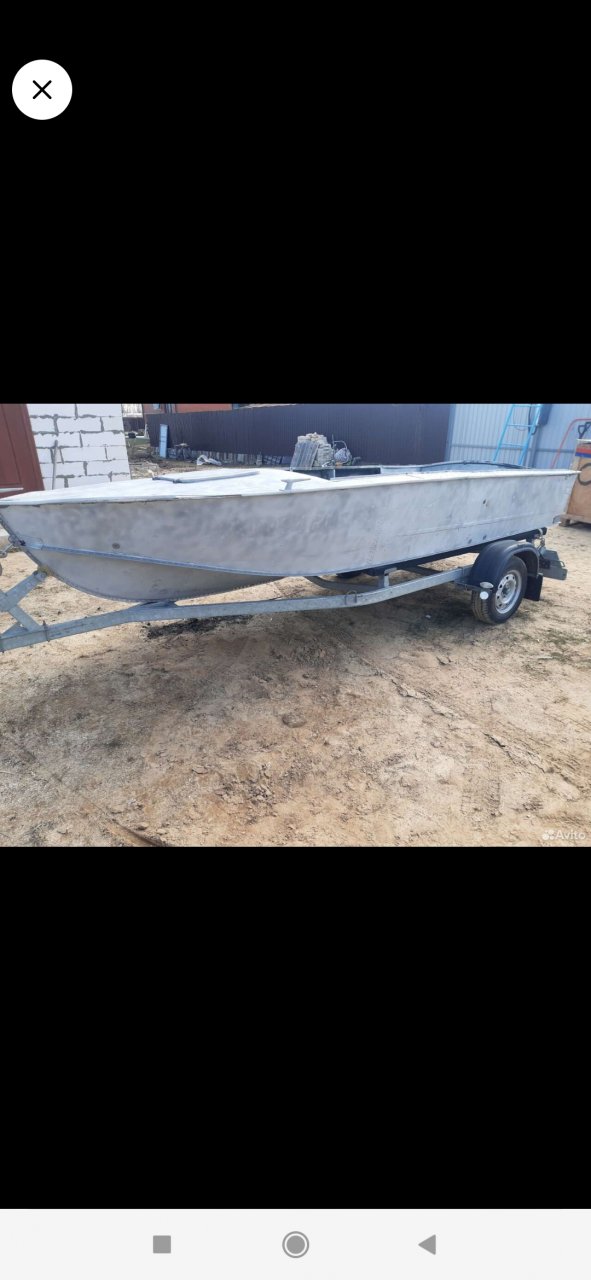

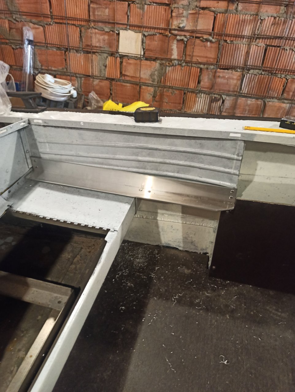

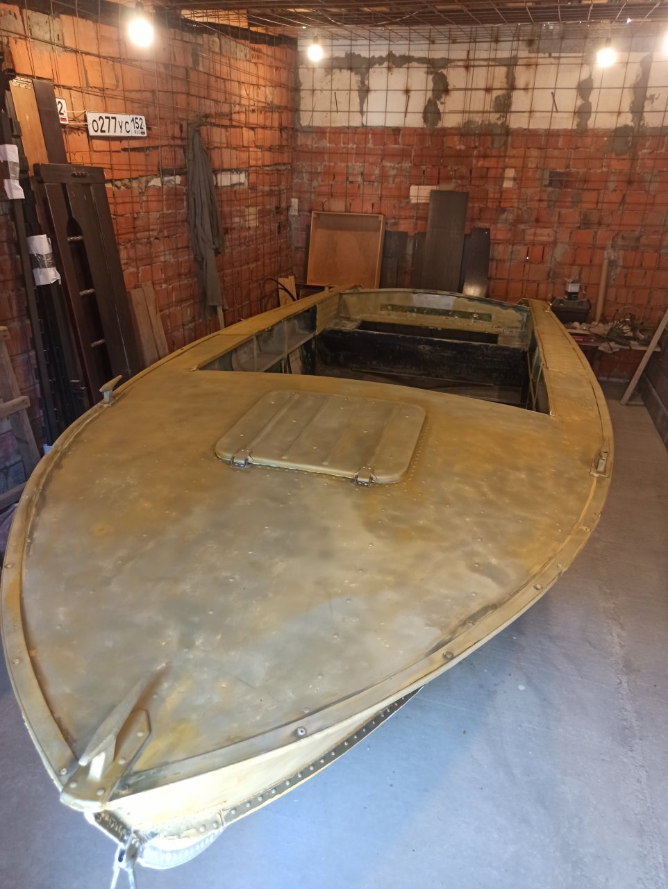

Всех приветствую. Ровно 10 лет назад восстанавливал свою первую лодку Днепр и вот это уже третий проект, вторым был вельбот. Итак, достался по случаю мне прогресс-4 в довольно плачевном состоянии, но отпескоструенный это было в 2023 году, целый год он у меня стоял и вот только в 2024 принялся за работу, нужно было поставить несколько заплаток, усилить транец, и как потом оказалось заменить форштевень.
Sanya_K
24.06.2015
Н.Новгород
Alexander
Днепр
Yamaha 30 hmhs

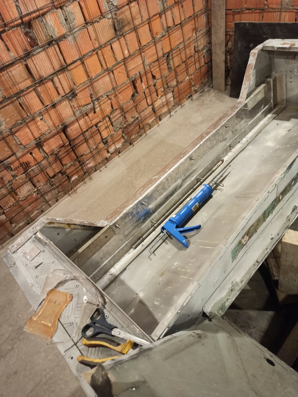

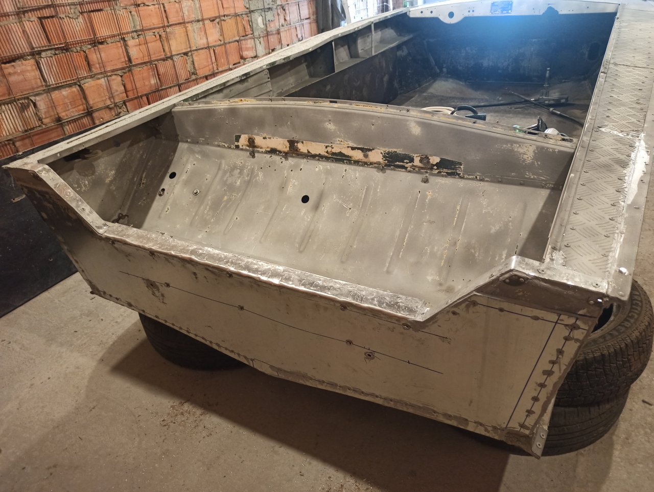

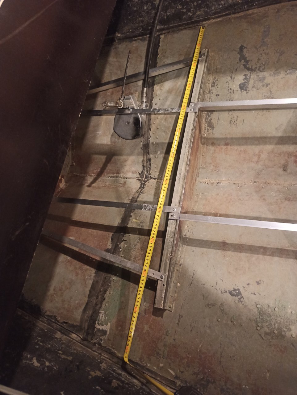

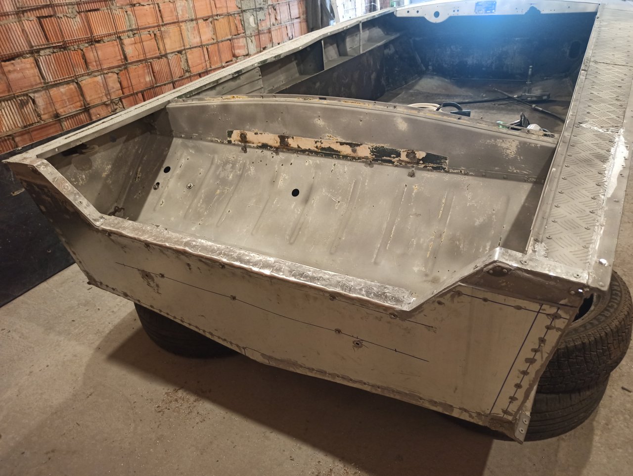

В транце была заменена старая доска на влагостойкую фанеру 2 листа по 18 мм. Везде поставил алюминиевые уголки, сзади установил на старый лист алюминий 2 мм. Все было посажено на вытяжные глухие заклёпки и герметик Novol. Может немного по колхозному, но зато надёжно. Внутри рецесса также установил квадратную конструкцию из уголков, которые держат транец по типу старых книц.

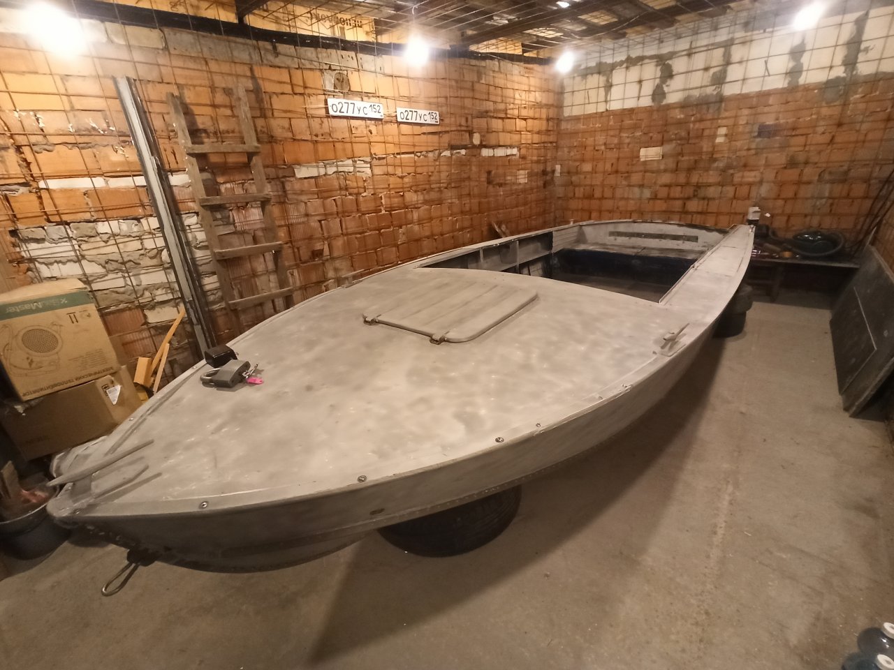

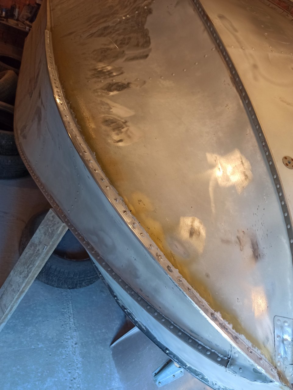

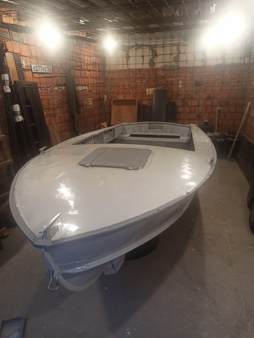

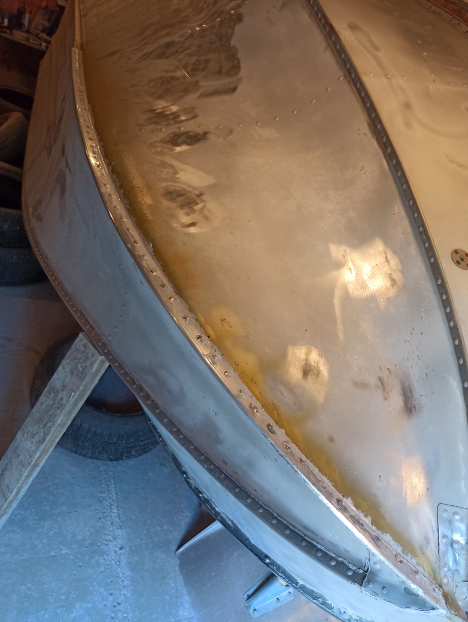

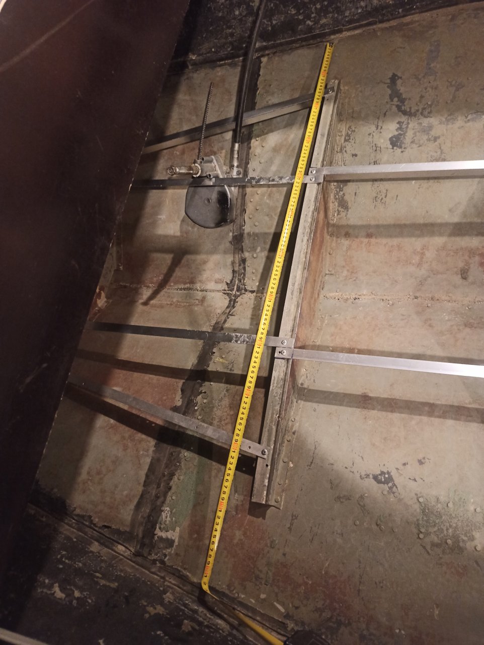

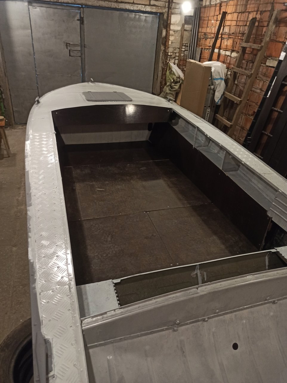

Пол был усилен уголком, после перевернул лодку и увидел, что старый форштевень был изрядно протерт. Пришлось заказывать у Андрей Юрича новый форштевень и ставить его на полнотелые заклёпки, которые ставил перфоратором, также все посажено на герметик и предварительно покрыто грунтом жёлтым фосфатирующим.
Sanya_K
24.06.2015
Н.Новгород
Alexander
Днепр
Yamaha 30 hmhs

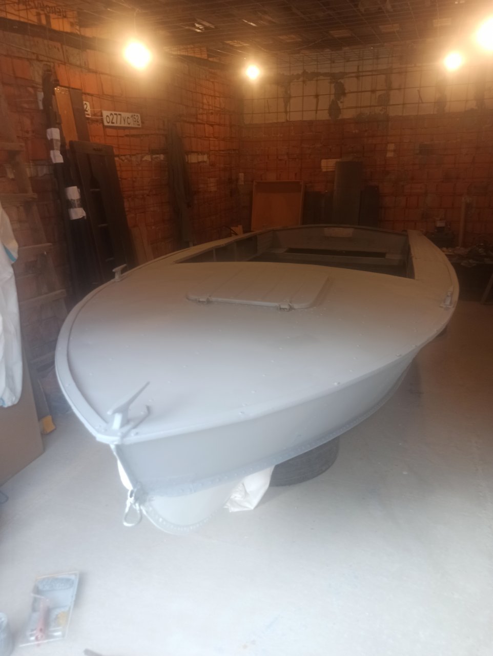

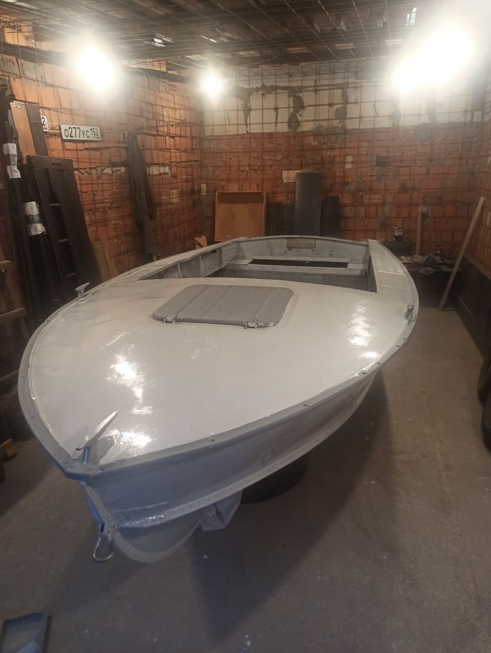

Потом пошла покраска лодки, жёлтый грунт, серый грунт и краска.
Sanya_K
24.06.2015
Н.Новгород
Alexander
Днепр
Yamaha 30 hmhs

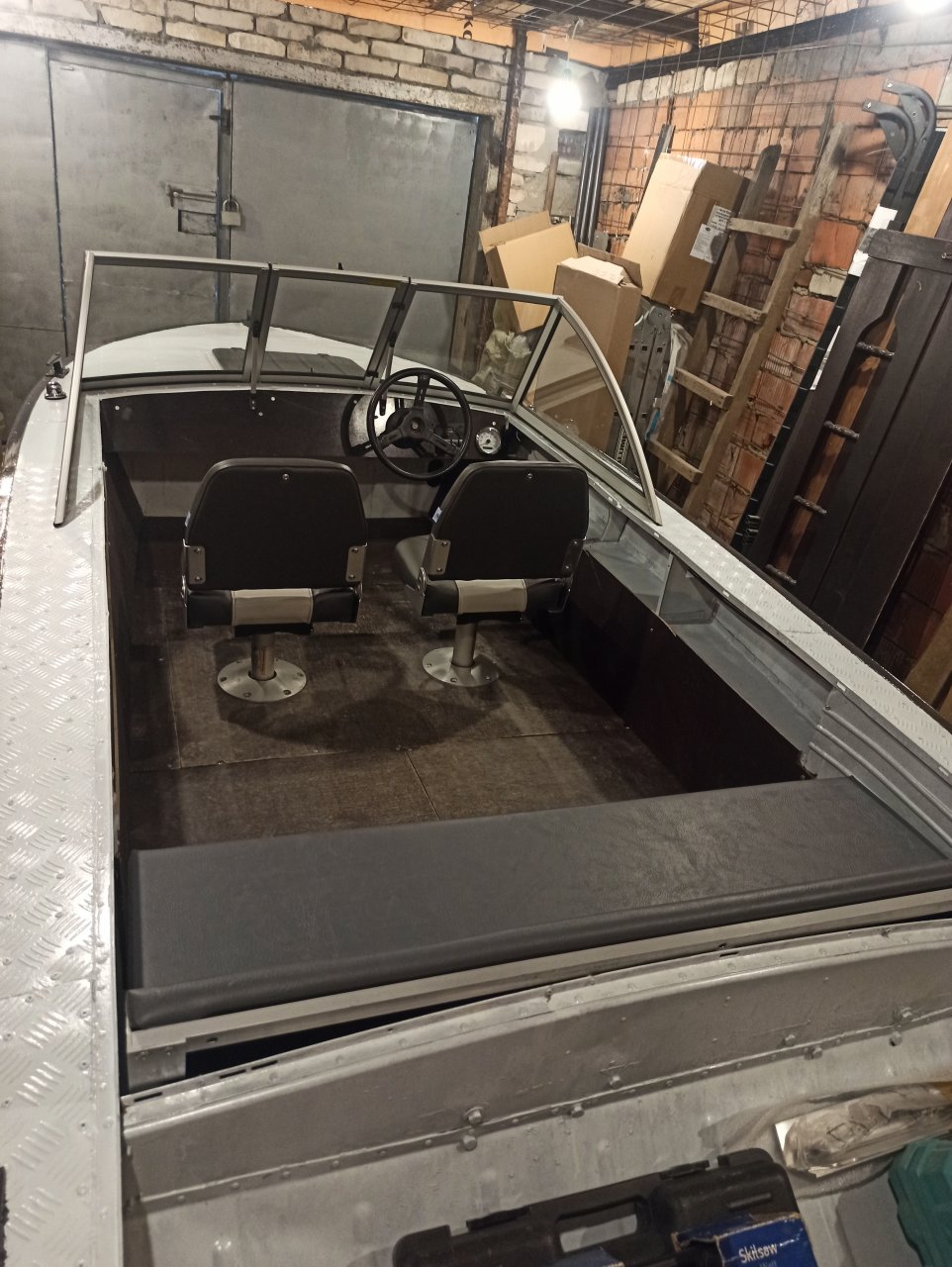

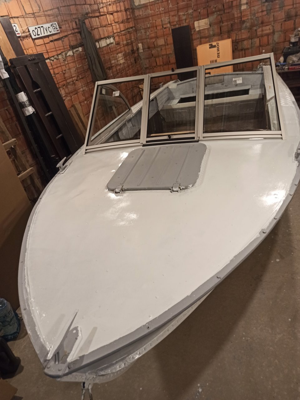

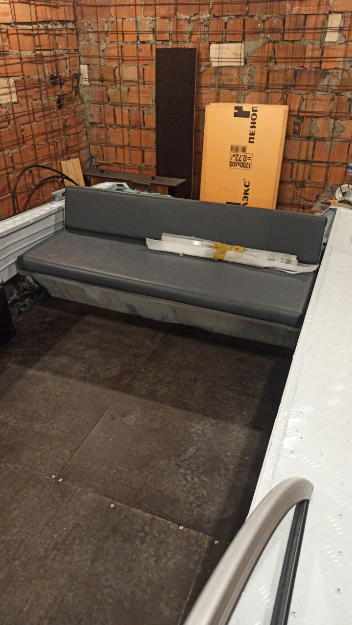

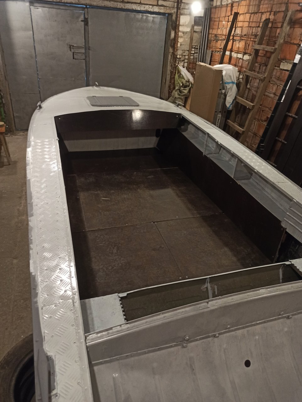

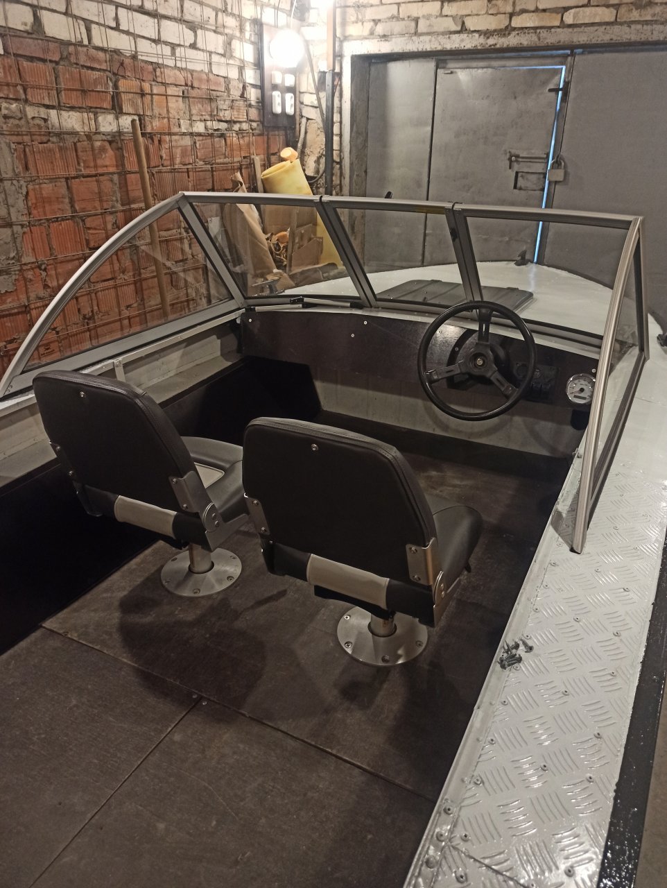

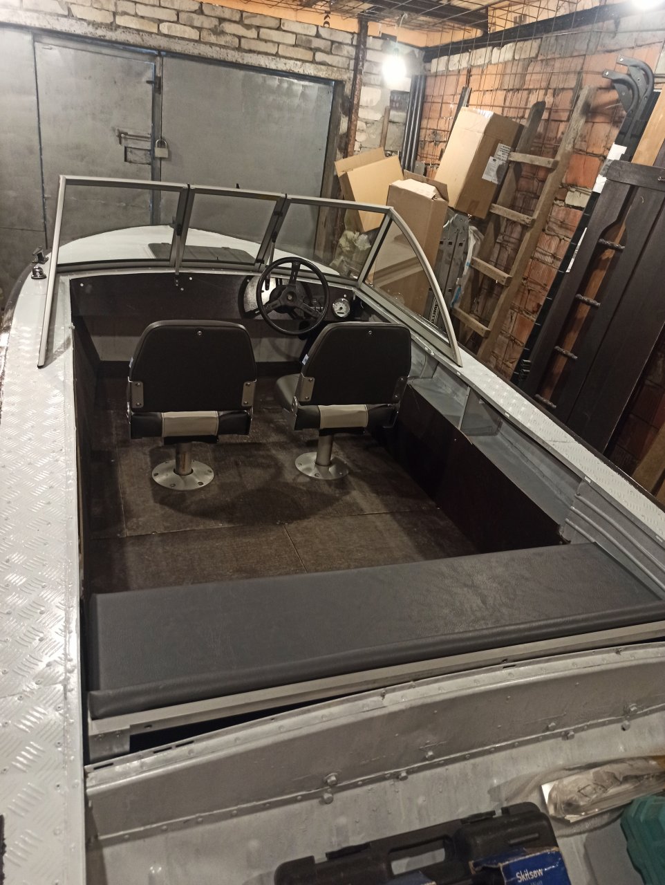

Под пол положен пенополистирол, также он уложен по бортам лодки, сверху влагостойкая фанера 9 мм. И установлено стекло от лодка 44. Понравился именно этот вариант, хоть он и подороже остальных стекол гнутых.
Sanya_K
24.06.2015
Н.Новгород
Alexander
Днепр
Yamaha 30 hmhs

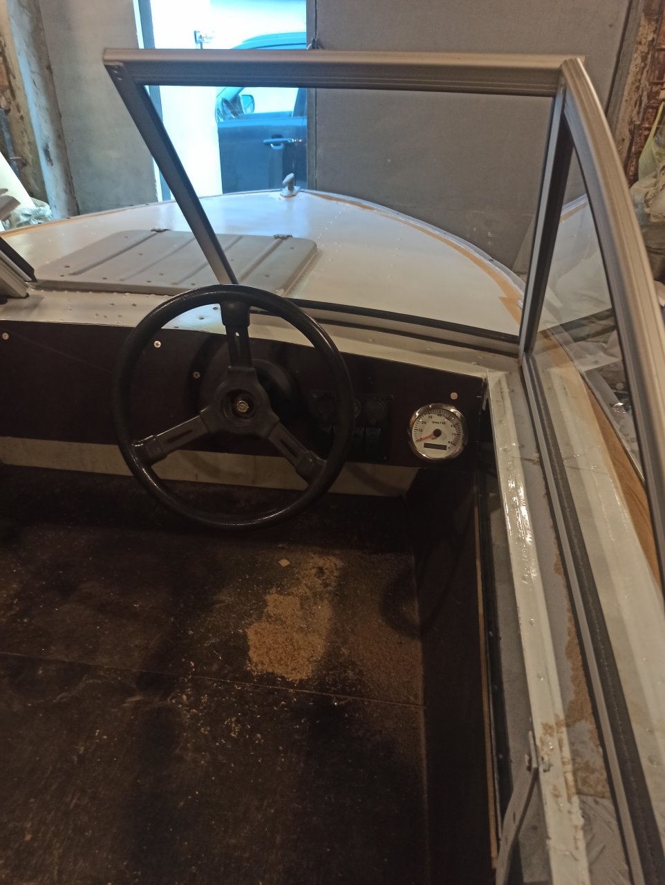

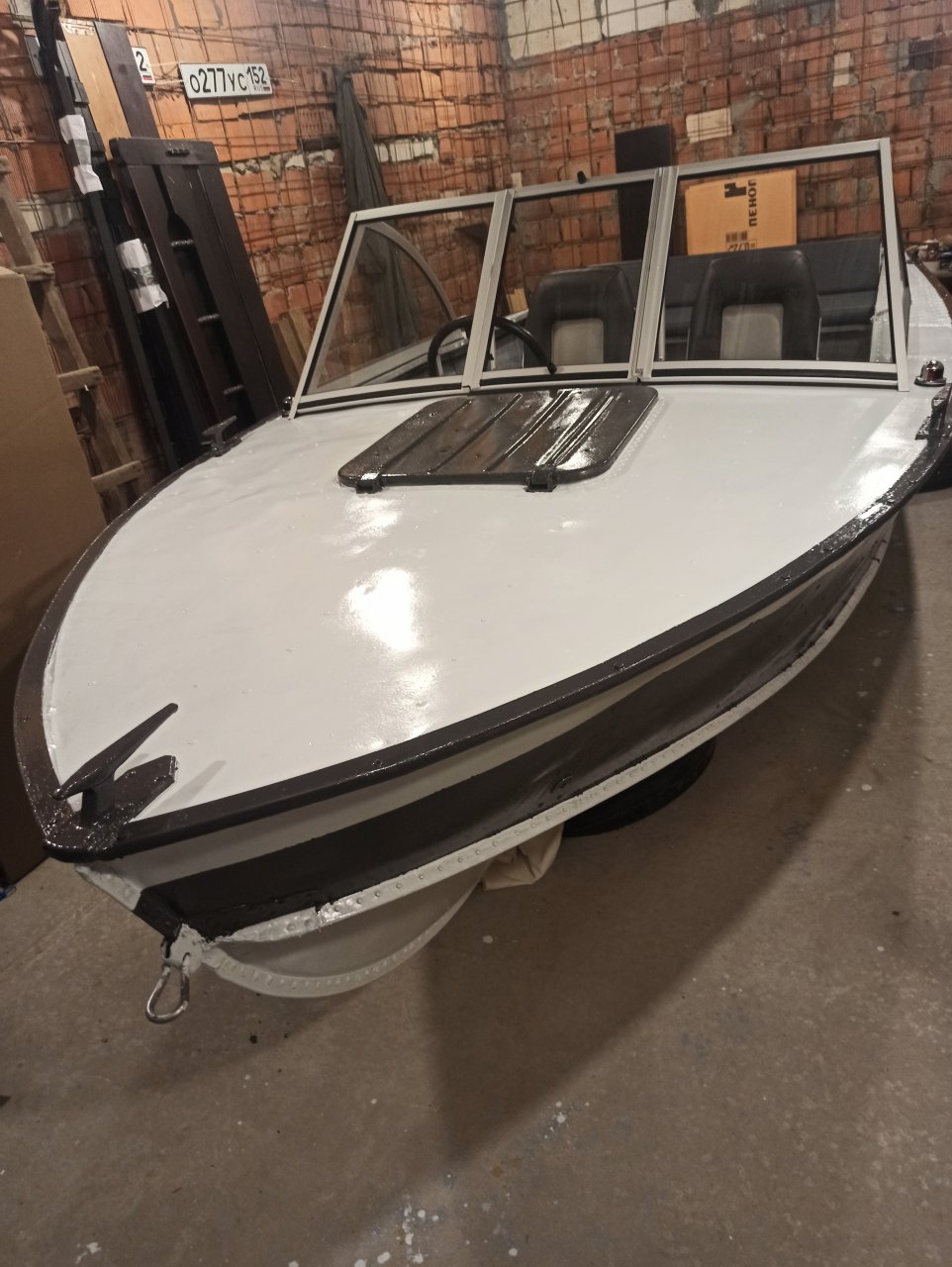

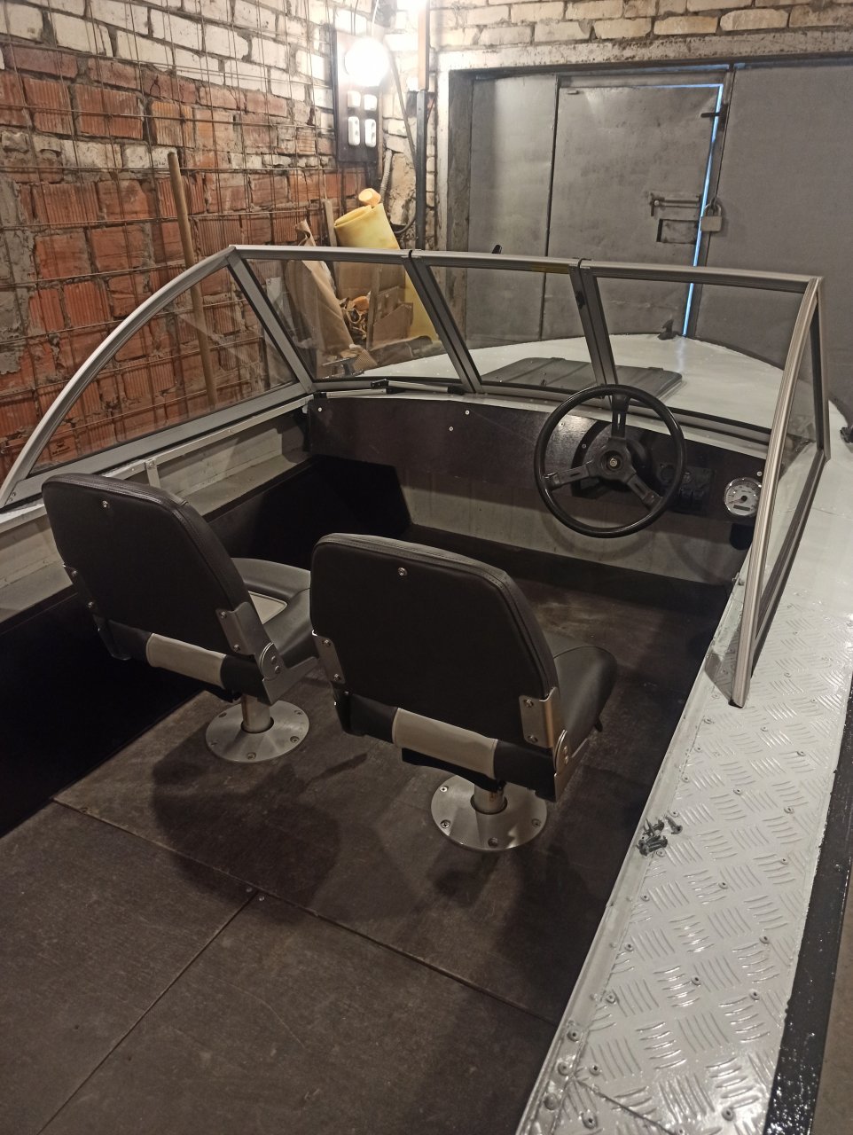

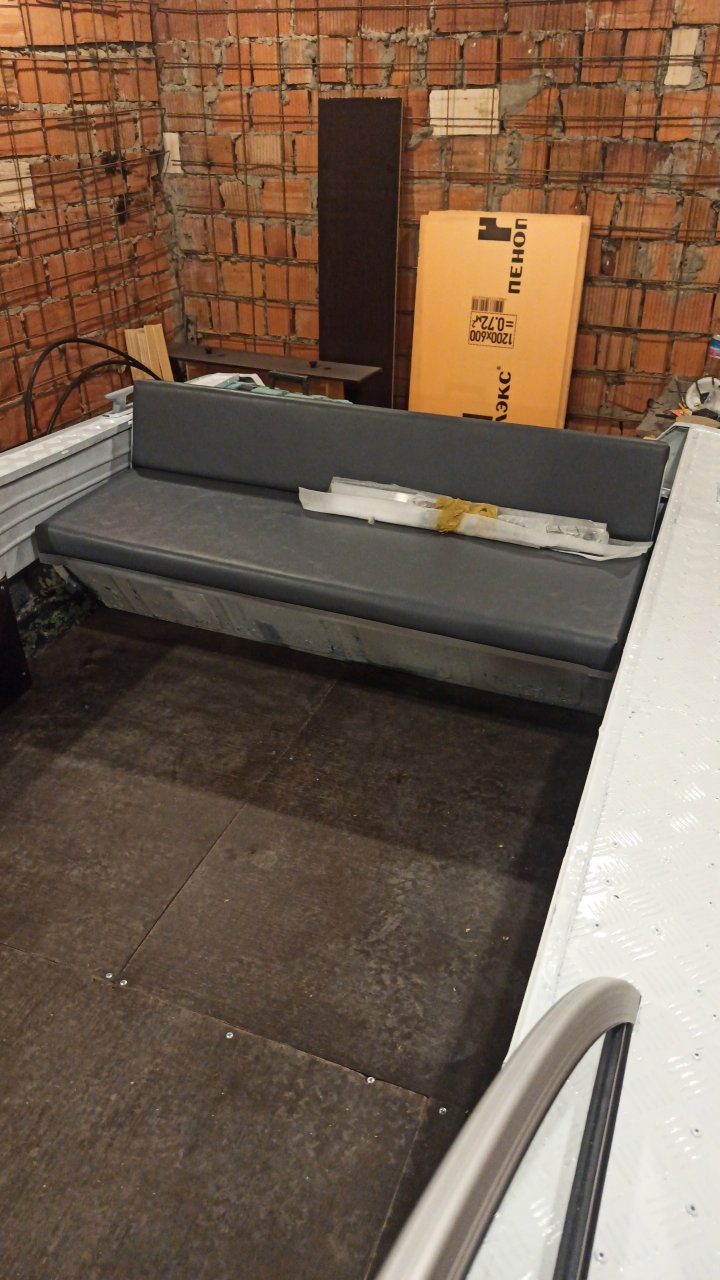

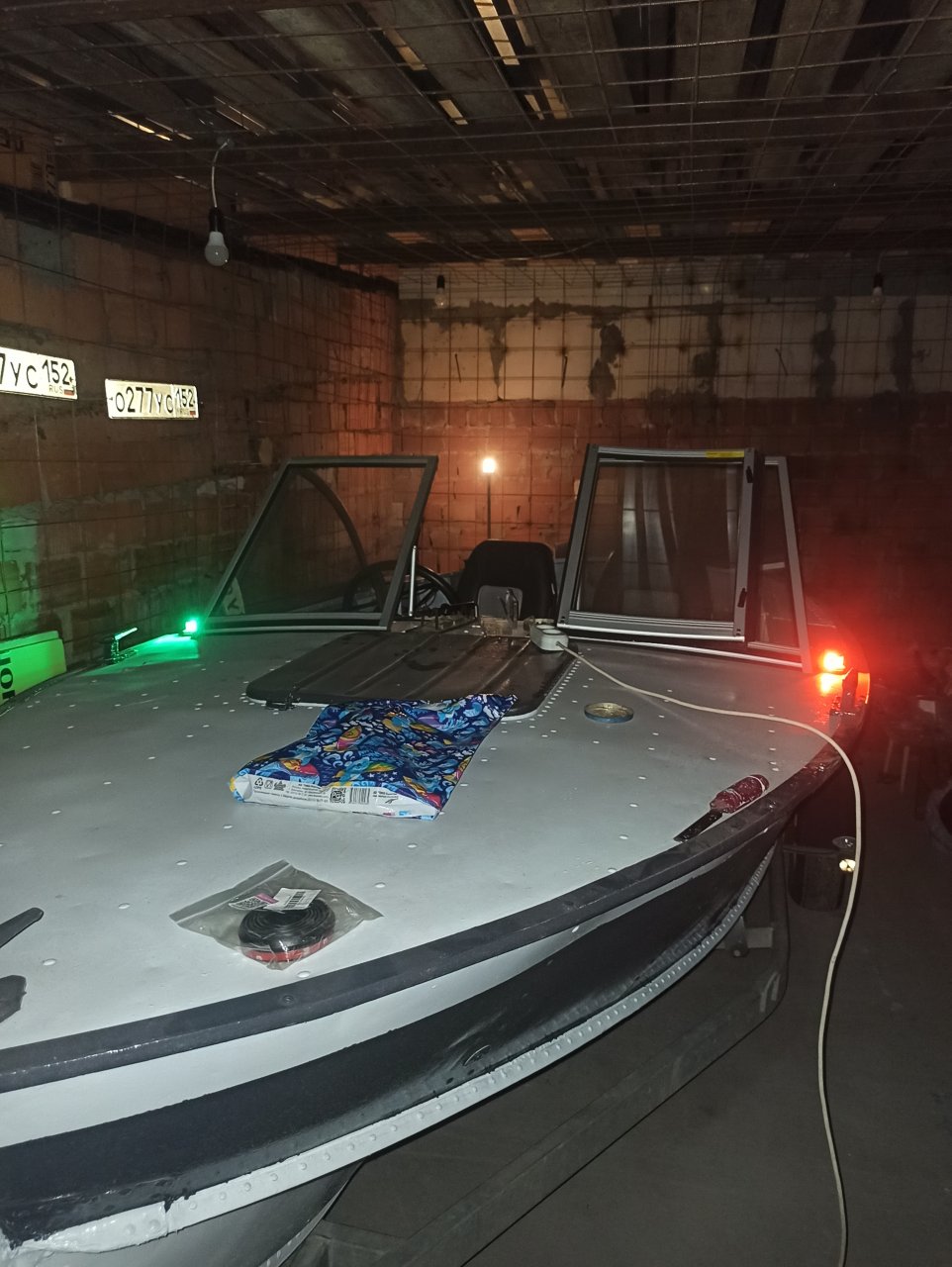

Далее пришел черед за салоном, установил передние сиденья на стойках с слайдерами и задний мягкий диван тоже лодка 44. Потом начал устанавливать рулевое управление, тахометр, также покрасил лодку во второй серый цвет.
Sanya_K
24.06.2015
Н.Новгород
Alexander
Днепр
Yamaha 30 hmhs

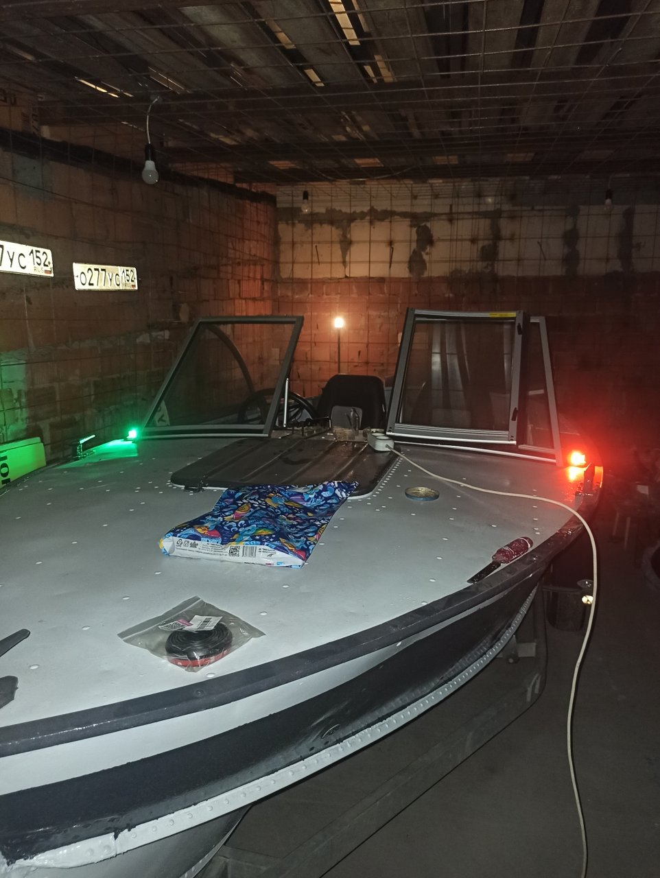

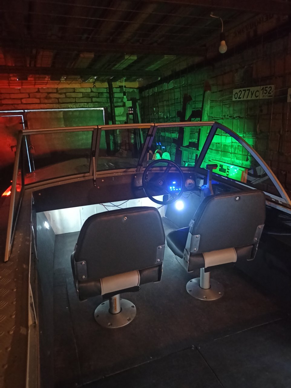

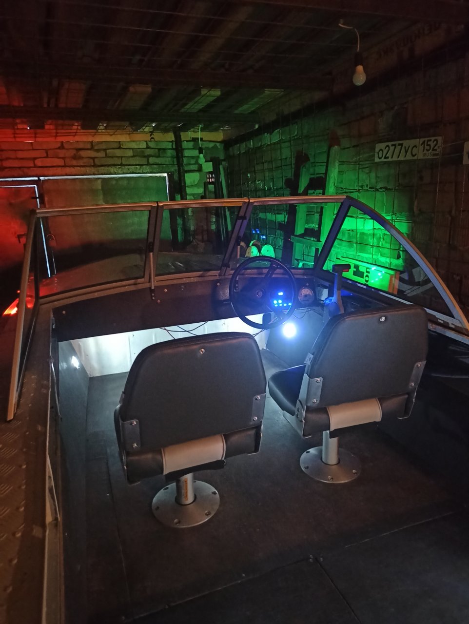

После занялся электрикой, все как положено ходовые огни, топовый огонь, помпа, сигнал. Электрику пустил через коробку с предохранителями. Также дополнительно установил подсветку салона. Топовый поставил на то место, куда ставят ребята из лодки 44
Sanya_K
24.06.2015
Н.Новгород
Alexander
Днепр
Yamaha 30 hmhs

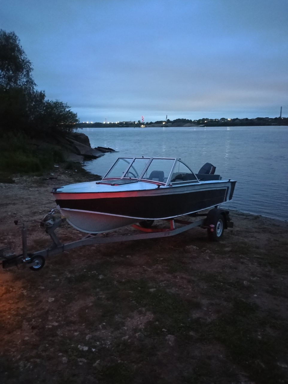

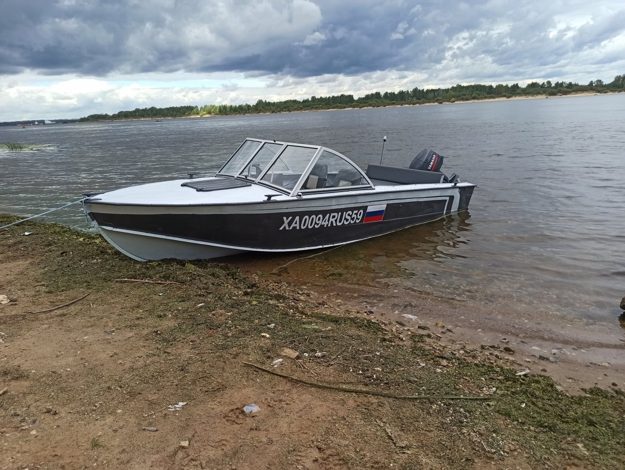

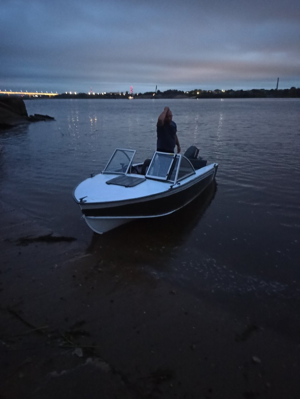

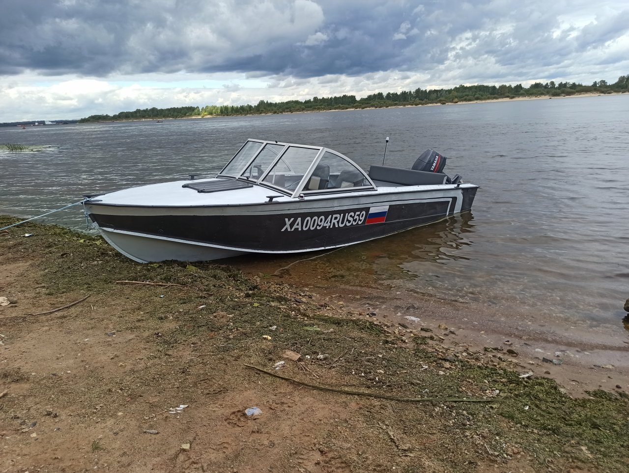

По бортам фанера 6 мм, установил машинку, подключил тросы, и наконец-то спустил на воду, ходовые испытания показали по течению скорость 42 км/с с 12 винтом 2 человека мотор yamaha 30. Против течения 38 км/ч, но нужно ещё с углом установки мотора поиграть и винтом другого шага.
28 317
2 965
28 317
2 965
Показатели в прелелах нормы.
Я бы ходовые на стекло поставил. Жалко палубу дырявить.
У меня огоньки были уже эти куплены, были бы огни каплевидной формы, на стекло поставить можно, но ещё боялся само стекло разбить, там очень аккуратно сверлить нужно.
21 635
1 815
А зачем сверлить?. Сейчас всё клеится.
