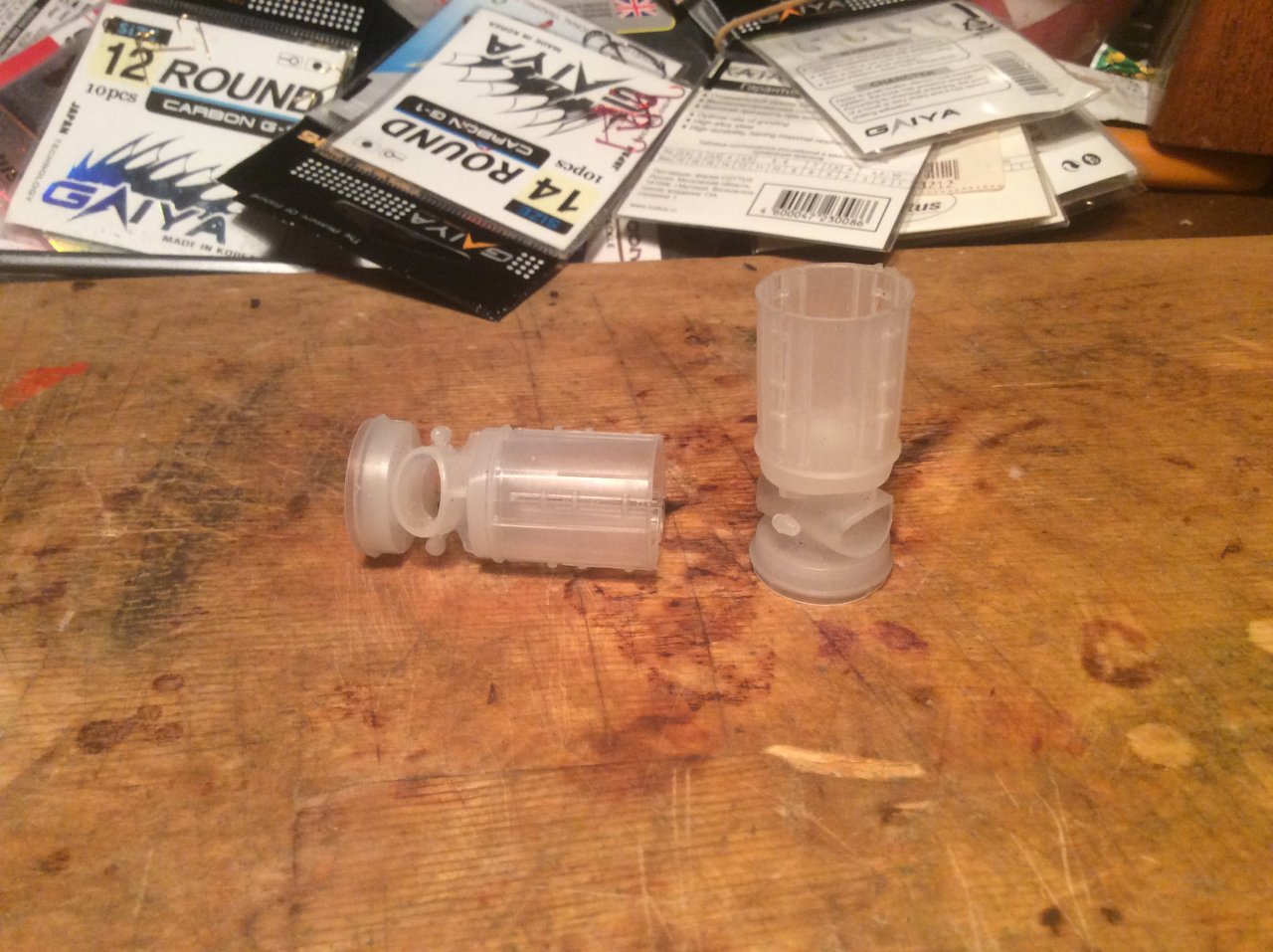

Я контейнера не заряжаю. Пока есть запас заводских. Хотя Докер мне и подарил с полмешка контейнеров.
Я вот то же не понял насчет контейнеров.. такие как на фото не применяешь?

Наверно. Приму к сведению. Пока итальянские есть пыж контейнер.

В контейнере дробь чем то пересыпать смысла нет.. и так пучком все выходит...
Как раз резкость от крахмала или его заменителя не зависит... это делает прокладка на порох.. если пыж-контейнер и его обтюратор плотный в гильзе — резкость будет отличная...кстати прокладка при контейнере не нужна...
