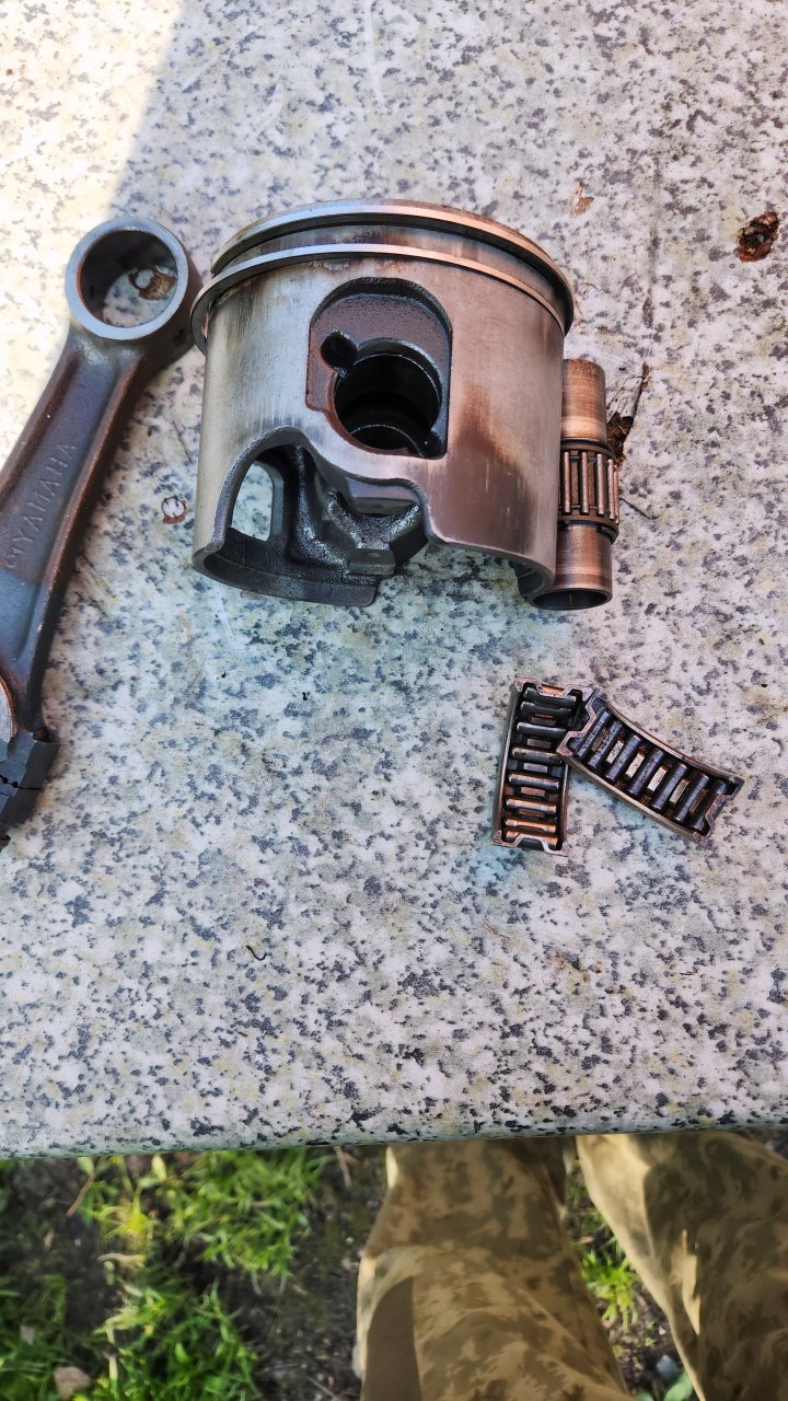

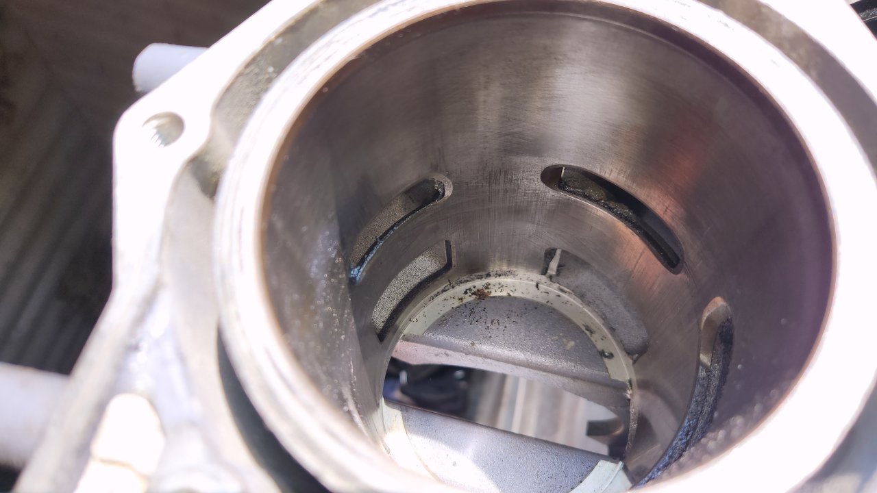

Если поставить новые шатун, палец , и поршень, будет ходить?
Надо найти первопричину. т.е. собрать и проверить зазоры.
не видно поршень старый и шатун. сфоткай поршень и шатун со всех сторон.

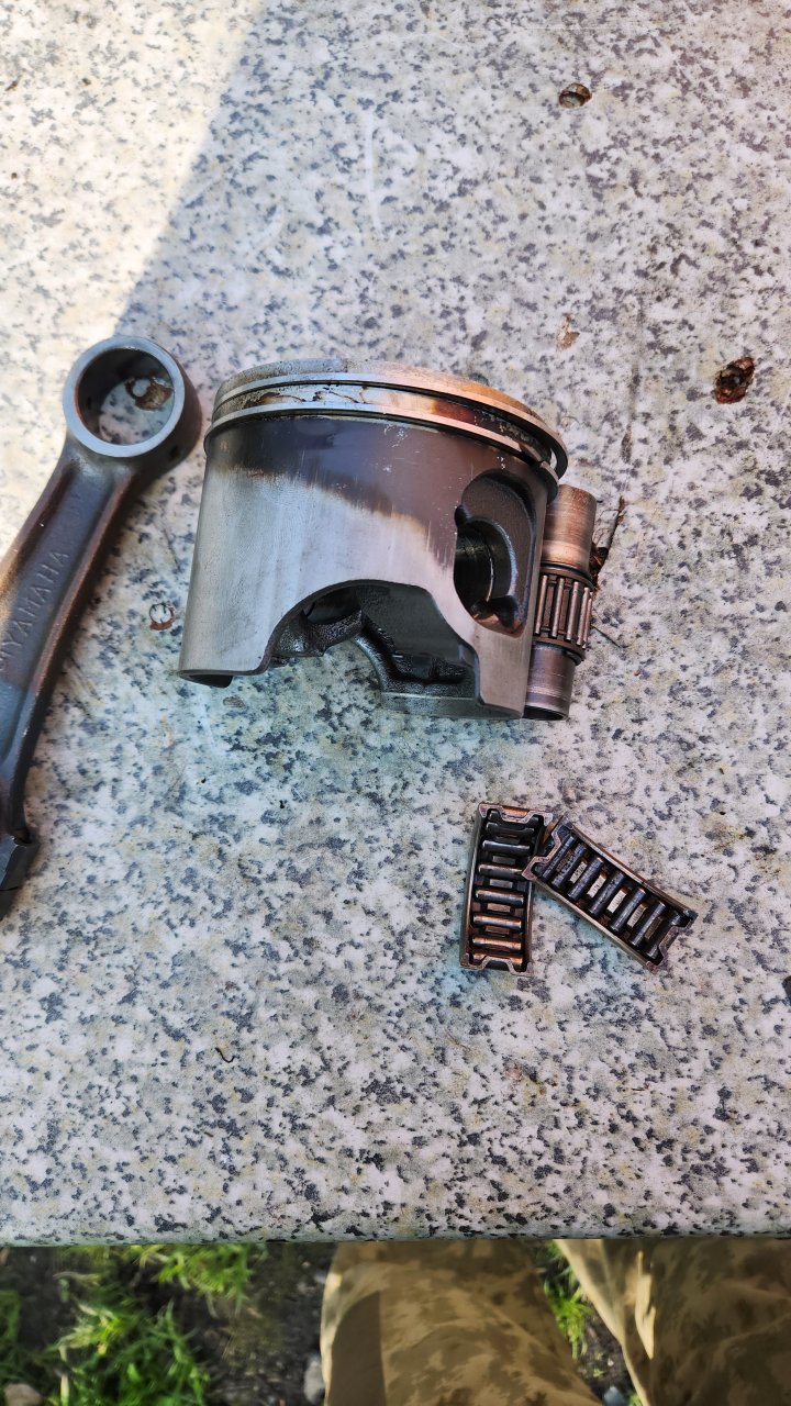

Не знаю как это сфотографировать , палец болтается в поршне , это видимо есть причина
шатун фиксируется либо в низу по щечкам коленвала или по зазору шатуна в поршне. поэтому и задиры. проверь цилиндры на износ, если нет задиров и сохранился хон. то можешь смело менять поршень с шатуном. но лучше выложи фото.
Нет опыта в ремонте мотора. то доверь людям с опытом.

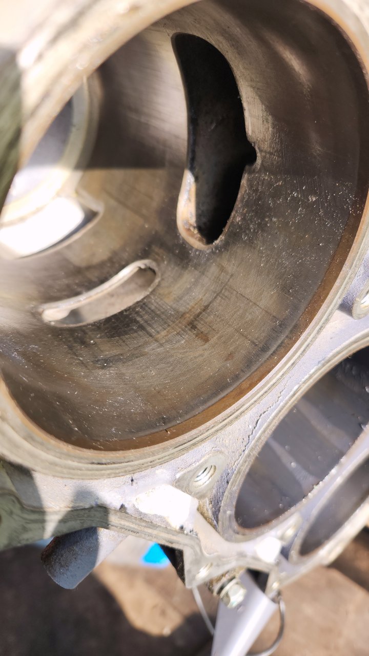

Задиров на поршне и цилиндра нет ,фото завтра выложу

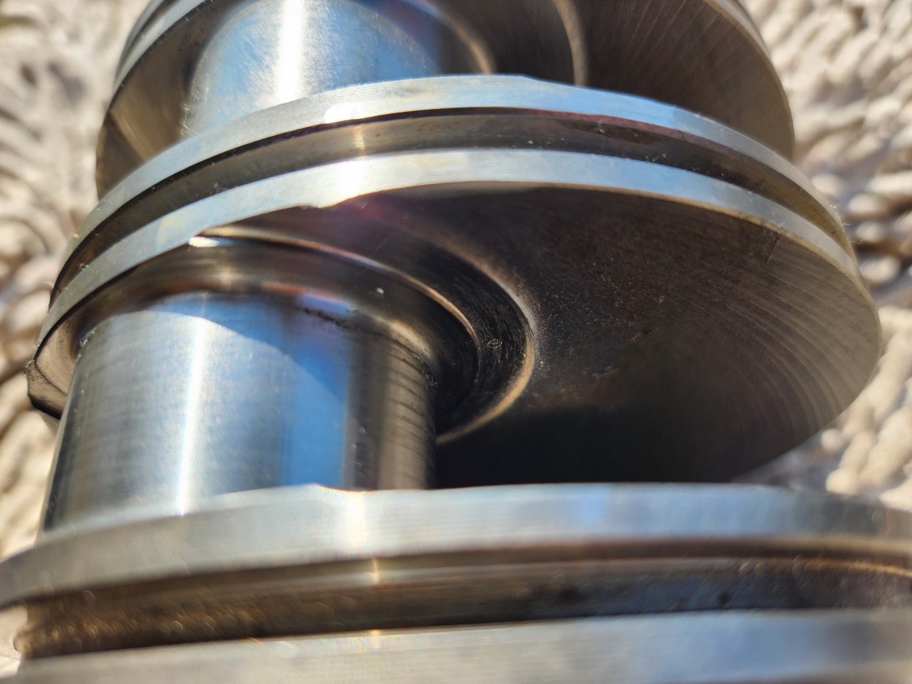

Проверить шейку на овальность и конусность.Если нет заводских данных по допускам и размерам,то хотя бы сравнить с соседними шейками.
У плм коленвал стоит вертикально.Малейший перекос шатуна-и при рабочем ходе может тереть щеку.
11 756
5 270
Если шейка нижняя, то лучше восстановить, если верхняя думаю ничего страшного не случится если собрать.

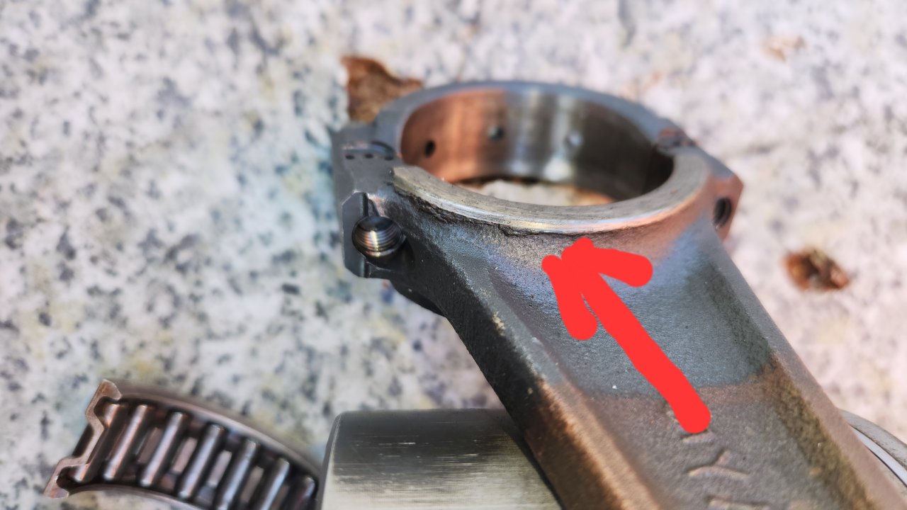

Люфт в пальце поршня 1мм, не в подшипнике а именно в поршне, все остальное рабочее

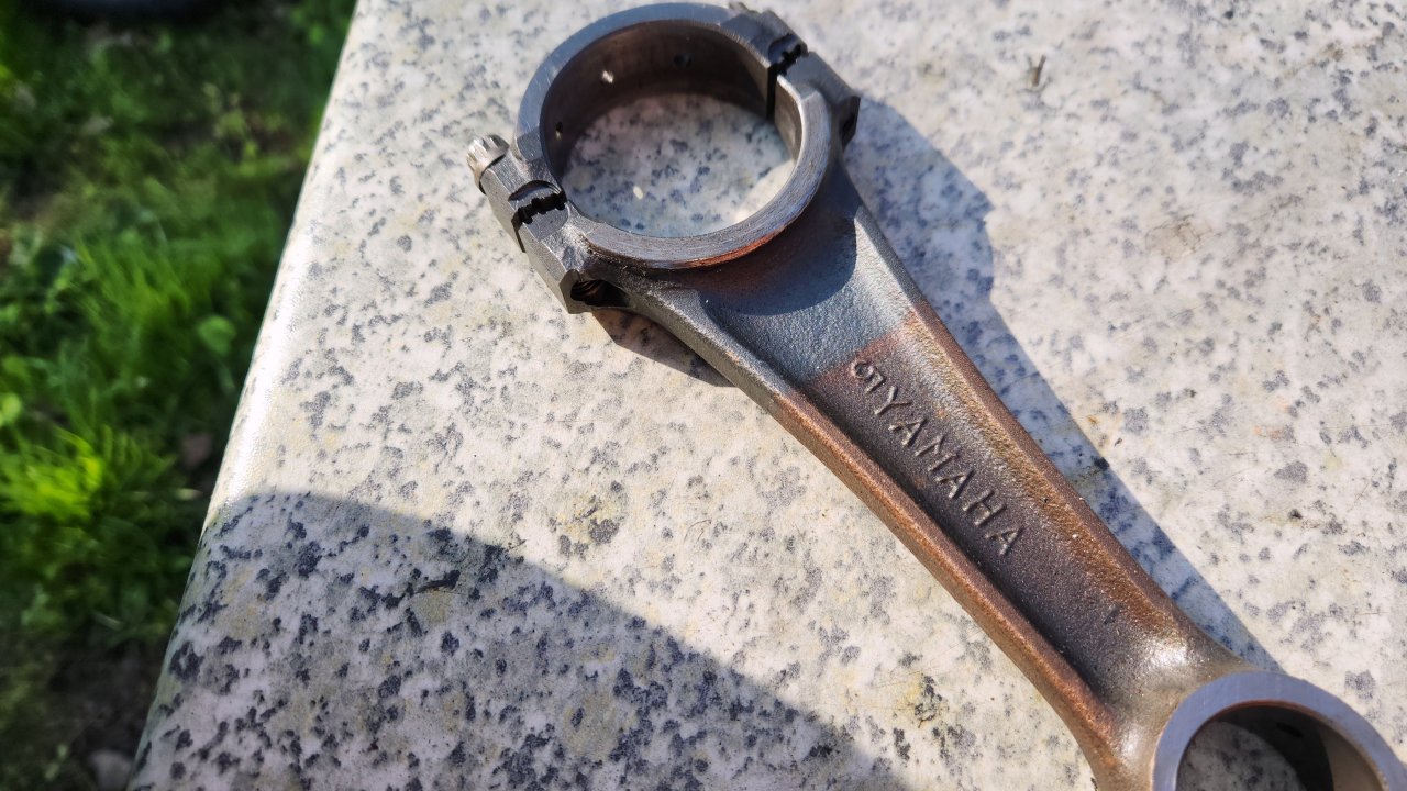

Судя по износу поршня шатун кривой. может быть причиной.

Так какой вердикт? Ставить новый поршень , шатун с пальцем , и будет ходить?

Шатун кривой 100%. На щеке надо измерить какой глубиты уступ протерло. Визуально дохрена. Новый шатун слишком много свободного хода будет иметь, и начнется дальнейший износ. Хотя, этот износ может и на годы растянуться, а может на 3 поездке дать о себе знать как только вжарить на все деньги.

Шатун не кривой.Но,посиневший.Посинеть может не только от люфта,а от много.
Иглы в сепараторе весьма печальные.
Обязательно ревизия всех остальных цилиндров.Наверняка что то подобное начинается и в других.

Да каждый день. Мерить колено нужно. Проверить подшипники кв - особливо нижний. Думаю ему жопа. От куда тогда перегрев шатуна?Поршень.шатун в ведро.

Коленвал мерили сразу, в порядке ! Если сталкивались с подобным то делитесь , зачем. Воздух сотрясать!

Собственно это многие и пытаются сказать. На мой взгляд по фото уступ большой и колено того. Нам же не дают размеры.
