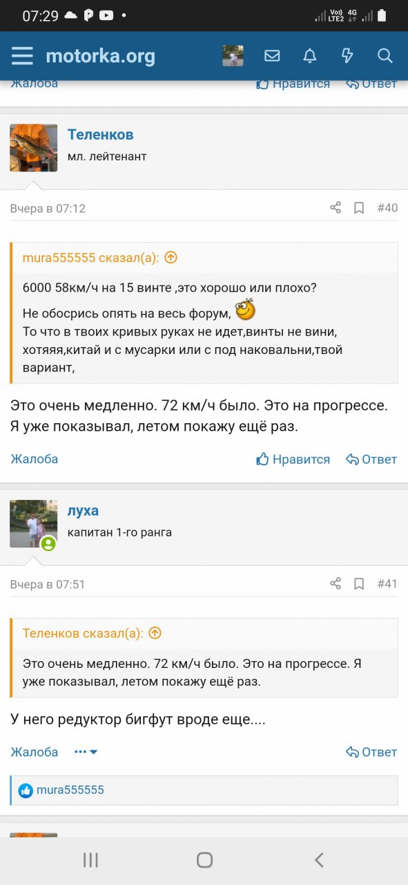

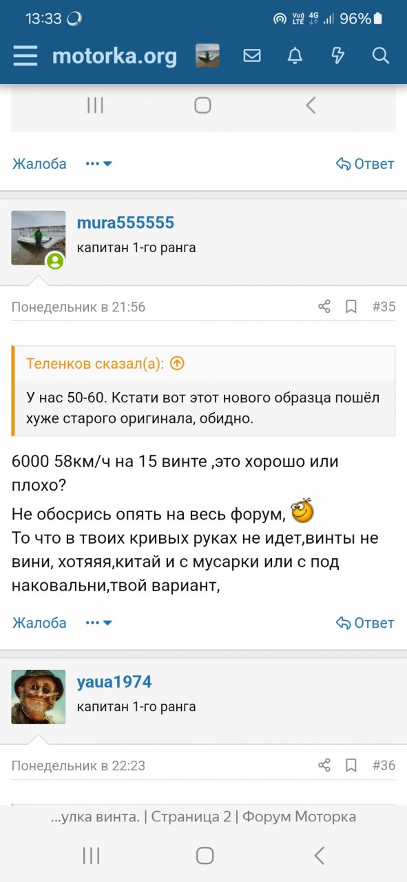

Бигфут обычно идет на усиленые мотры для перевощки тяжелых грузов, из за этого они идут от более мощного мотора с большим передаточным отношением. Если с обычным редуктором на 15 винте катер будет идти 60 на бигфуте 45.... вообще если честно не собсем понимаю как на 15м винте можно 72 разогнать?.. и аакая там при этом передатка????

Да какая разница какой редуктор? И откуда вы решили что я ездил на 15 винте? Можно я спрошу? Какая машина будет быстрее Жигули на 14х колесах, или Волга на 15х? При условии что у Волги в мосту редуктор другой.

Вопрос был конкретный...6000об, 15 винт 58км.ч много это или мало..... а ты начал сравнивать теплое с мягким.....я на спидометре гидроцикла 135 видел, давай и это сюда приплетем...

Чем больше передатка тем меньше об и больше крутящий момент. Скорость на прямую зависит от оборотов винта и понижая обороты нужно увеличивать шаг....
Быстрее поедит запорожец на К700-товских колесах, если раскрутить сможет, а если нет-надо менять передатку и он опять останется "запорожцем".....

Так я об этом и говорю. Он мне хвастался своей скоростью. Я сказал свою,с моим редуктором, с моим винтом на моей лодке. У меня нормальный показатель? Вот тебе тоже вопрос.
Я специально сунул сюда сравнения Волги с жигулями, чтобы было понятно что так глупо сравнивать. Так же как гидрик с лодкой.

Вот. Так вот теперь спроси Андрея. Зачем он сюда сунул свою скорость? Похвалиться? Результат не очень. Ты здесь сравнил запорожец и кировец, я скромнее Жигули с Волгой. Ты же заострил внимание что у него Бигфут, я же пытался объяснить что пофигу какой редуктор. Главное правильно под редуктор, мотор и лодку винт подобрать. Вот скажи результат хорошего подбора какой?

У него редуктор бигфут вроде еще....
Значит винт большего диаметра и шага. Вообще паралельно на редукцию.
Было наглядно две ямахи 60 т4
Одна с обычным редуктором как у полтинника, а вторая с редуктором от сотки, типа бигфут.
Показатели одинаковые выдавали + -1км/ч

Ты или ослеп ,или действительно тормоз,я тебе показал на твое нытье,как винт работает в нулевом проскальзывании, тебе это всунул, и ты до сих пор не можешь пощитать,и пишешь что результат не очень, :lol:

Как минимум винты там разные..... я написал о том что у "Муры" бигфут чтоб учитывали это, т.к. при обычном редукторе на 6000об и 15 винте он должен идти гараздо быстрее....!
У Теленкова "личная неприязнь"к Андрюхиным постам, но ты то не тупи!
