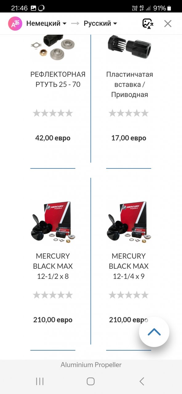

Оригинальные мерковские меняются , как и говорил Андрей "пальчиками".....
Конечно, там отдельно гайка ,пластина штопарная, шлицевая шайба упорная и втулка
А резиновую,я бы конус зделал для запресовки

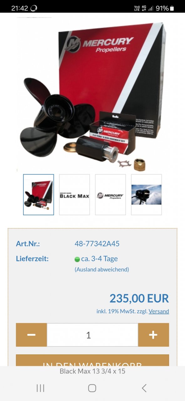

Что медленно? 6000максимум, что крутит мотор, 2.32 редукция,72км/ч на таких оборотах?, шагать в полтора раза должен больше 15шага шагать,72км/ч на 2.32 редукторе ,15шаг, это 7450об
Три винта есть блек макс 13 1/4 17,13 3/4 15 ,14 13, все в нулевом проскальзывании работают, у тебя не одного, и ты на весь форум сказки расказываешь

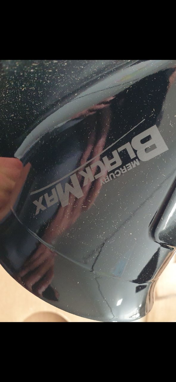

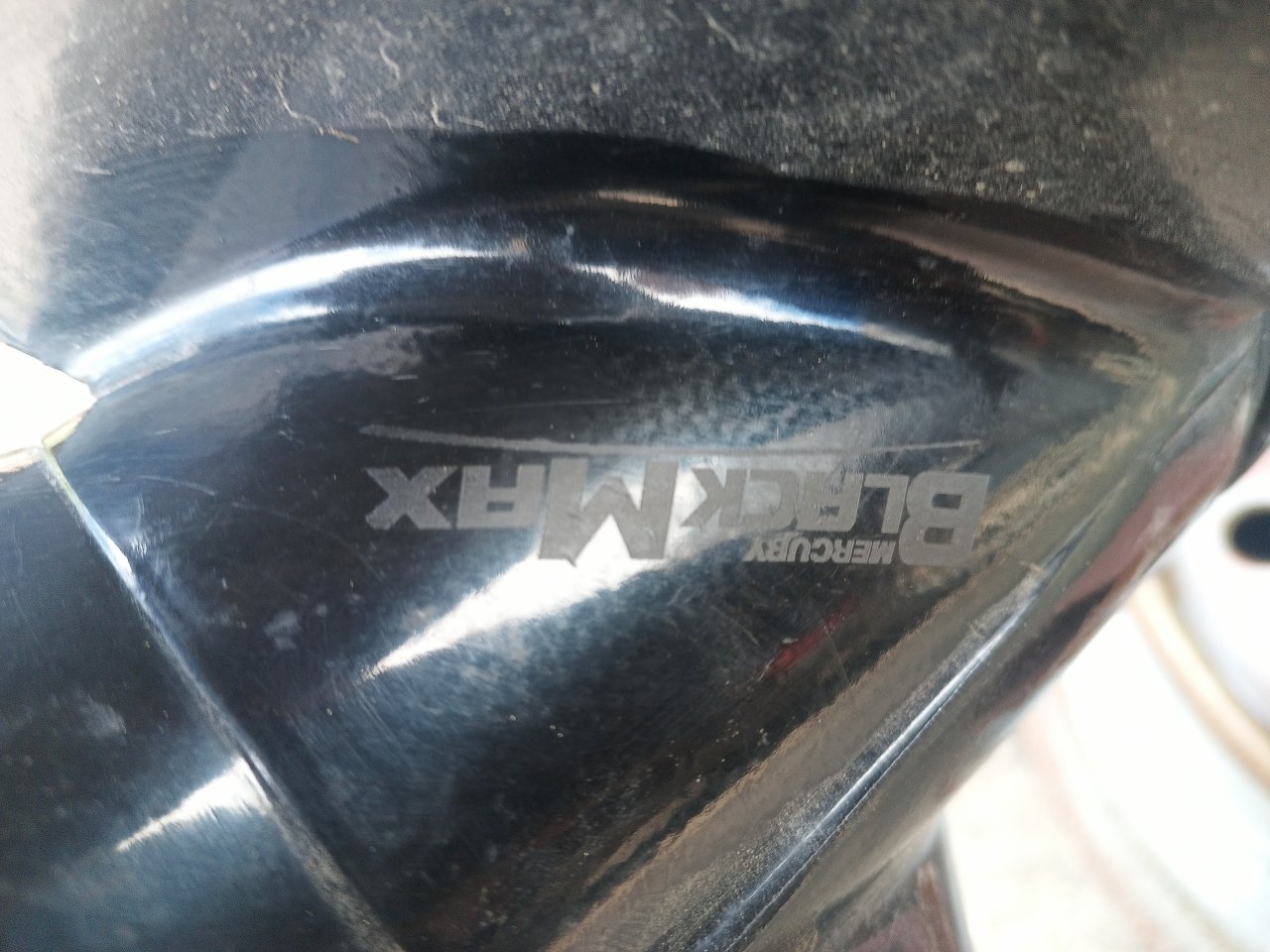

Вот например только сейчас узнал что у меня винт китайский. Ему правда лет десять уже. 10 лет и трафарет не стёрся, хороший трафарет однако. А ты говоришь показывай. Кому? Кому реально надо попросят.

а чего он стерется? Он же воду видет когда дождь идет :hahaha:
