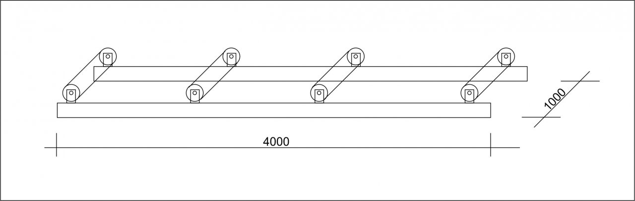

Могу рассказать как на малой родине с.Золотое Саратовской обл. мой сосед сделал. Это два бревнышка диаметром см.15 лежат параллельно(перпендикулярно воде) к ним приделаны валы из таких-же сосновый палок диаметром см.10-12 в концы коих вбиты штыри по центру, концы штырей вставлены в куски уголков металлических с отверстиями для валов и крепежа к основанию которые закреплены на два бревна , лебедка с тросом поставлена(забита или закопана, возможно даже забетонирована) на железный швеллер и приварена насмерть. Вся конструкция примерно метра 4 в длину и метр в ширшину.. таким образом таскает свой прогресс на берег. Живет Волгой, рыбачит..штормит у нас нередко, на ночь если не на сетях то-же вытаскивает. В одну немолодую раб. силу..:D

Примерно вот так..
Длинна конструкции может быть любая. т.е. по роликам тянем лодку на берег, там даже мощной лебедки не надо, исполнение от желания и кошелька, можно и металл ролики с подшипниками и т.д. я выше описал вполне бюджетный вариант из того что было под рукой, единственно на концы роликов нужно ставить металлический обруч из полосы, ну что-б не разваливались..

Примерно вот так..
Конструкция называется рольганг

Примерно вот так..
На киле будет куликаться. Лучше вместо роликов поставить колеса с обеих сторон. Типа таких https://www.vseinstrumenti.ru/product/koleso-promyshlennoe-nepovorotnoe-s-podshipnikom-75mm-rezina-stal-gigant-g-04-09-26-14678837/ Выбрать любые на любой кошелек. Закрепить можно хоть на брус, хоть на стойки просто.

Примерно вот так..
Вот это браво!!!!!!!!!
Но на такой конструкции она на бока будет заваливаться...
