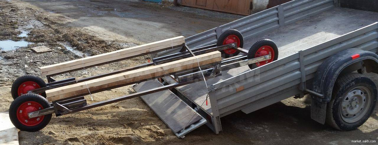

Вот попался простой вариант.
261352

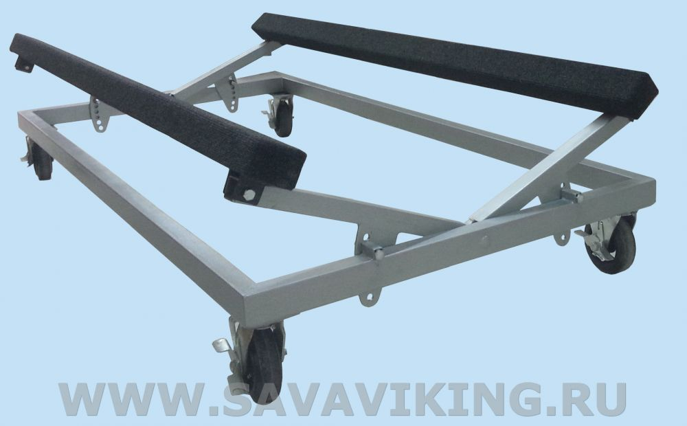

Вот ещё попалось.
261408

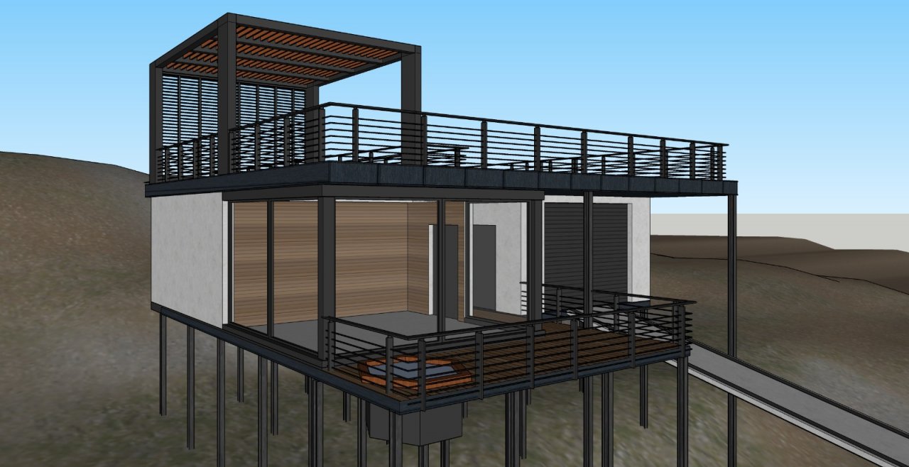

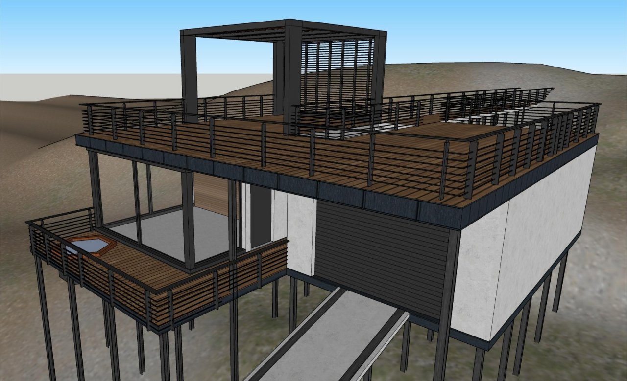

Спасибо большое всем за советы. Я нашел ответ на свой вопрос. Раз уж такое дело поделюсь своими планами. Я взял в аренду акваторий возле дома и получил согласование о решении о строительстве водного объекта. Ниже приложу проект того что планирую возвести. В этом году осенью когда воду спустят забью сваи и в долгую начну возводить каркас строения. В этом году буду обходиться скорее всего также буду якориться и швартоваться, просто сделаю груз понадежнее и швартовые, а в случае ветра буду выкатывать на берег. Проблема в том, что ветер может внезапно возникнуть или когда меня нет рядом. Тут конечно понтон бы выручил, постараюсь осилить и его в этом году.

А что у Вас с ледоходом, течением, перепадом уровня зимой?
На нашем берегу более менее спокойно. К осени как правило воду спускают, но бывает иногда и высокой оставляют, тогда бывает небольшой ледоход, но несильный. потому что меляк, он как правило дальше от берега проходит.

Лед у берега стоит? Если да, то снесет сваи вместе с гаражем или перепадом уровня весь слип разворотит....
