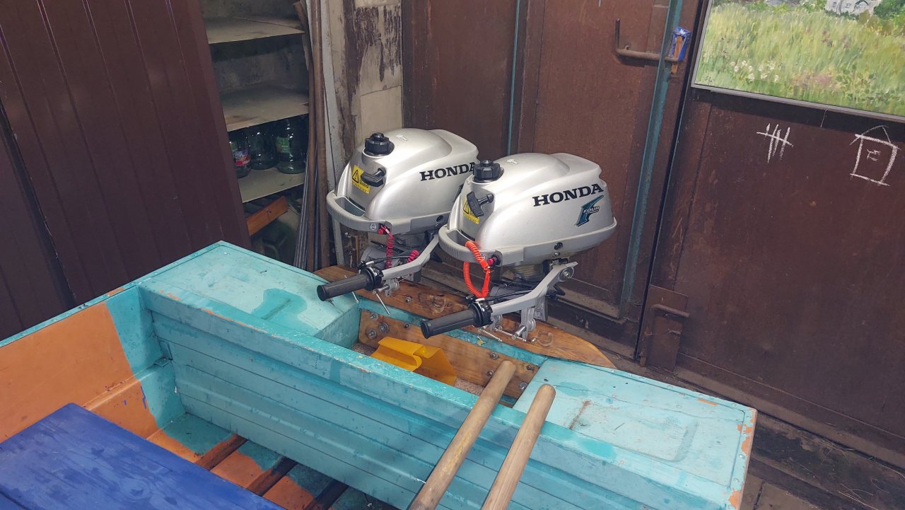

Вот не знаю уж.... У меня ДВА таких мотора ))) И ни один не капризничает. Такое ощущение что пoxYй им, какое топливо в баке ))) В любой момент потянул за стартер и опа!!!! Тарахтят как котята ))) Только масло меняю в картере и редукторе - ФСЁ!!!

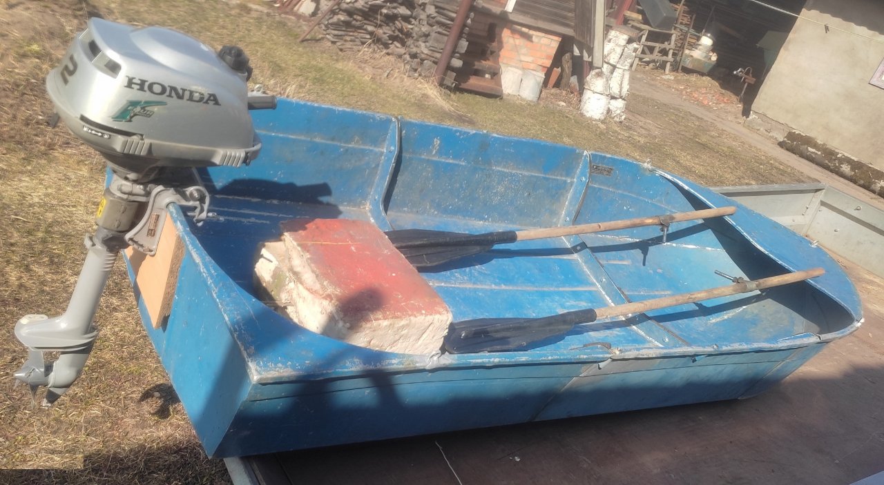

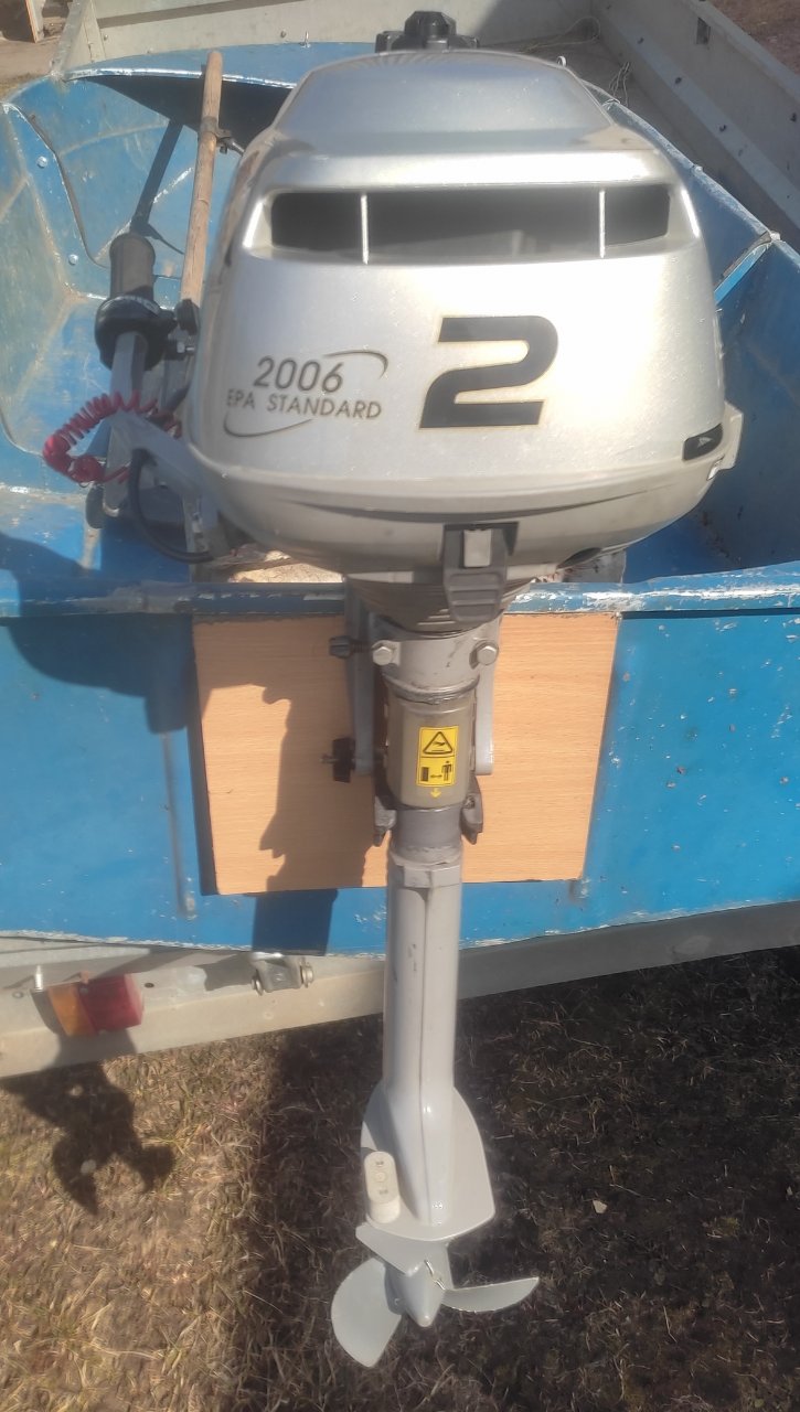

Мой тоже тарахтит после прочистки карба. Но прокладки еще не поменял. Заказал-пришел набор прокладок да не совсем тех что надо. Пришли резинки всякие, а мне заменить картонки в основном надо. Вот на днях придут, переберу еще раз карб и проверю зазор в зажигалке. Чета мне кажется раннее оно, при сбросе газа постреливает немного.

Под сброс газа обычно стреляет от бедной смеси. Опережение тут не при чем обычно.

очень влияет.Зазор 0.2-0.3мм
Есть еще такая штука..когда крутишь ручку газа обороты увеличиваются, а потом в какой то момент резко сбрасываются и мотор заглохнет если не отпустить газ. Если потихоньку накручиваешь то через это можно пройти, как яма что ли какая. На прогретом меньше проявляется. На воде еще не испытывал его, в эти выхи только собираюсь.
