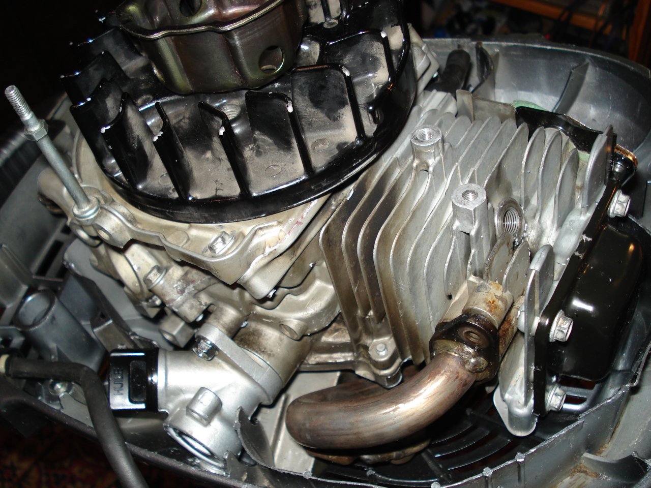

Всем здравствовать. Вопрос знатокам Хонды и сведущим в теме. Что такое Honda 2? Не 2.3, именно 2л.с.. Не могу найти данных. Он с воздушным или водяным охлаждением?

воздушник, хоть 2 хоть 2.3 ,по сути это один и тот же мотор...

Ох, давно не был. Двигатель отличается только карбюратором, в базе стоит обычный GXV-57 для садовой техники, все детали, кроме кожуха охлаждения взаимозаменяемы. Желательно подпилить распредвал, что бы на выхлопе не открывался впускной клапан, иначе на плохом бензине, или старом бензине работать не будет. Воздушник.

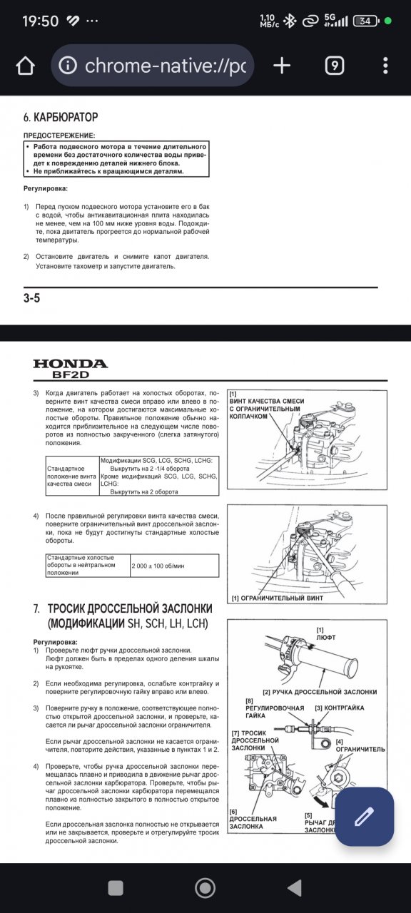

261171
Вопрос закрыт, мануал найден.
