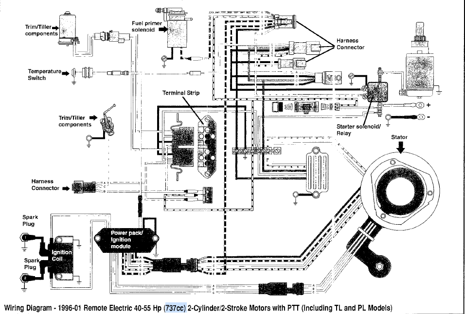

По этой схеме.хочу переделать на более простую .непонятен один провод.выход с коммутатора 12вольт ? (Подозрение что на подсос)И как проверить зарядку если крутить например шморголкой?. Взял мотор но проводка убитая.он чисто под дистанцию

это эл. праймер для впрыска при запуске за клапана.

То есть он всегд
Если правильно понимаю это типо подсоса.только он всегда должен быть подключен или через кнопку.если на холодную запускать ?

на холодную.обычно они сломаны и после прогрева закрываю красный кран

То есть этот провод 12в.с камутатора должен через кнопку к впрыску подходить если он вообще работает)?, разобрался.спасибо! А как проверить зарядку акума? и с колодки электрической выходят по схеме черные провода это масса как понял? А остальные за что отвечают?

желт. переменка. черн. масса. Мерить нужно с выхода регулятора напр. Выкрутить свечи и на массу и крутить эл.стартером.

Подскажи последний вопрос.что за полосатый провод(на схеме)идёт через предохранитель на+ реле стартера хотя на колодке к нему не кто не подходит (перемычек на ней вроде нет)?так как светлый по схеме идёт туда же.за что они отвечают?

провод с коммутатроа 12+ это глушилка. для чеки или для датчика перегрева (когда перегрев он замыкается на массу)

белый это выход с регулятора для зарядки АКБ
полосатый - это питание уходит через АКБ в машинку (питание машинки) скорее всего. от него работает стартер, праймер, освещение и другие потребители после машинки

полосатый на колодке оставили для каких-то доп потребителей под колпаком (например для трима в других комплектациях питание идет оттуда). По схеме после предохранителя есть разветвление. одна часть идет на колодку, другая на машинку

Про глушилку знаю.там ещё один 12в с коммутатора пока логично что он на впрыск(подсос)

тогда не понятно про какой провод коммутатора вы говорите в первом сообщении
праймер запитыватся от замка зажигания
чтоб найти схему мотора надо знать номер модели

То есть этот праймер должен всегда включатся вместе со стартером или лучше на него сделать кнопку чтоб был типо подсоса когда холодно запускать?
То есть что такое этот праймер? А ручка у меня простая,замок,чека,трим.только непонятно пока что за крутилка под замком зажиг,видно что заводская
