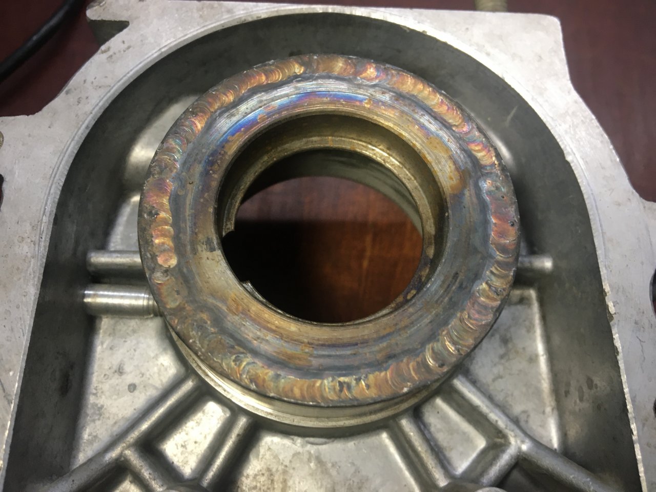

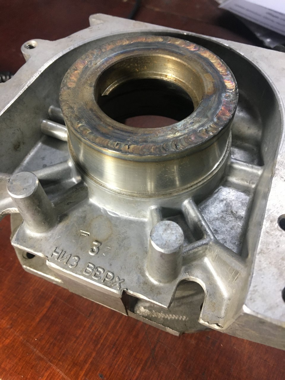

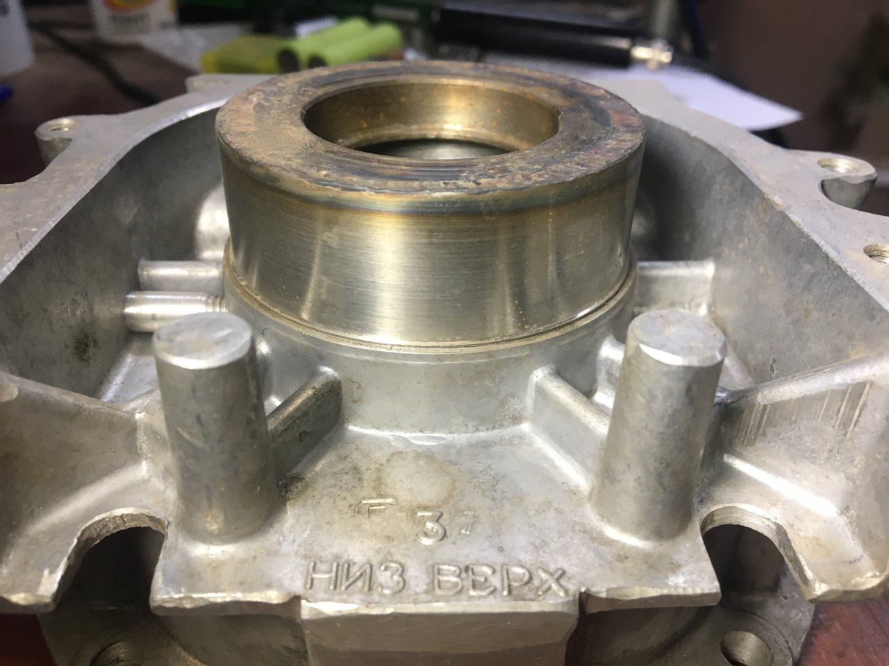

Способ ремонта с хорошим сальником. Снаружи напрессовывается втулка, данный способ применяется давно при износе поверхности картера по которому поворачивается магнето. Сверху шайба с посадочным под сальник, у меня сальник первичного вала мкпп хундай.

Ну закажешь, а она не подойдёт, дальше что? А не подойти может по плоскостям к цилиндрам. Они все три выводятся в плоскость.
Ставь сверху сальники на герметик, потом подшипник.
