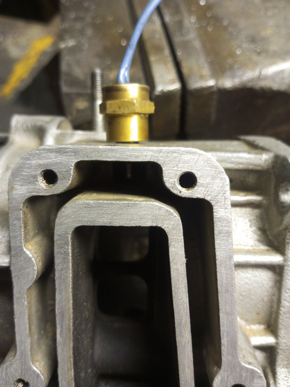

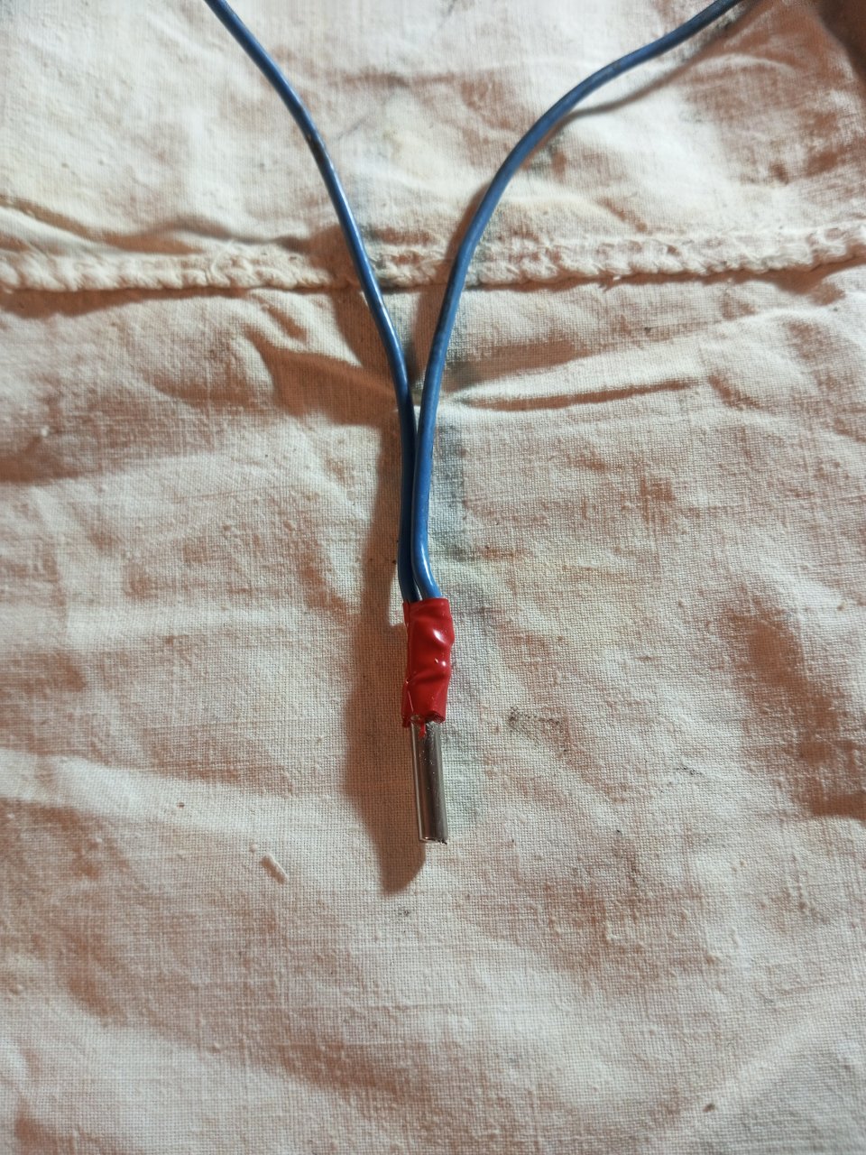

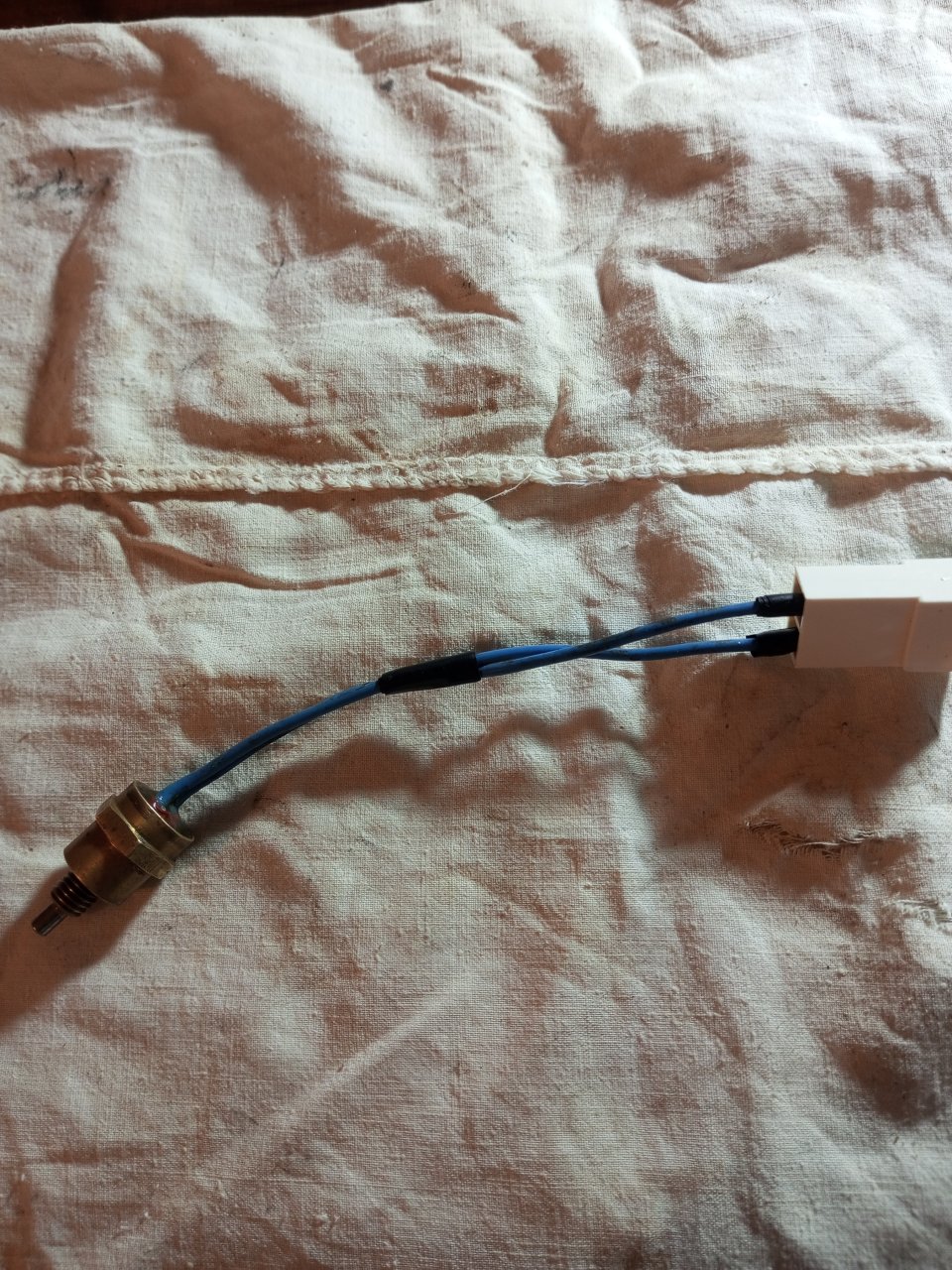

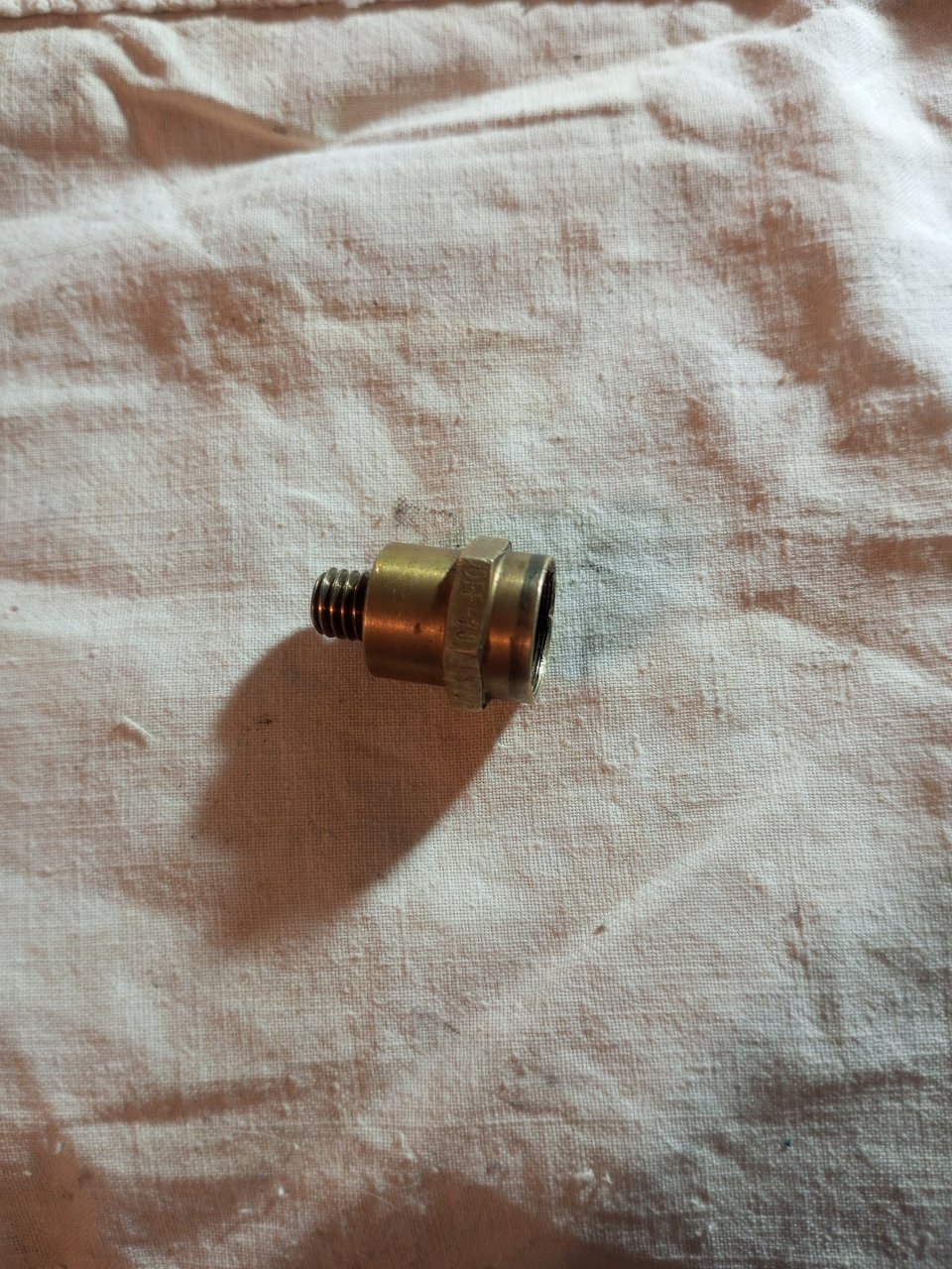

Сваял себе свой вариант датчика контроля температуры воды.
Инридиенты:
Сломанный датчик перегрева моторов Зонгшен-Сельва.
Датчик от кетайского термометра цифрового.
Выковыриваем нутрянку из датчика.Нужен только корпус.Сверлим отверстие в резбовой части для установки цилиндрика датчика.К датчику припаиваем нормальные провода.Выставляем нужную высоту выступания цилиндрика датчика из резьбовой части.фиксируем.Заливаем эпоксидкой.Все.
Имеем нормальный датчик с максимальной чувствительностью к изменению температуры потока воды,дешовым.ремонтопригодным.С диапазоном от -50 до +110.

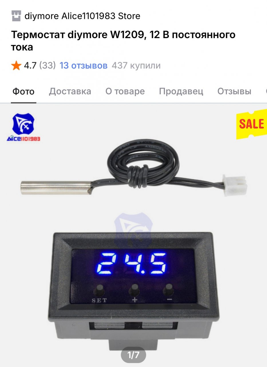

Не вижу смысла изобретать велосипед.
Себе ставил такой термоконтроллер
сейчас стоит рублей 300.
К выводам реле подключал зуммер. Температуру срабатывания ставил на 65
Сработку реле можно настроить и на размыкание, кому надо что-то отключить, например один из двух цилиндров. Оба не стал отключать бы))

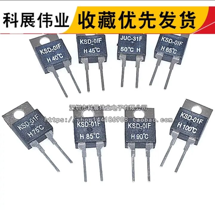

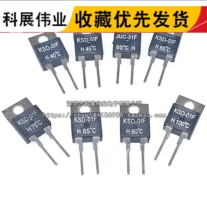

Заказал термопереключатель KSD-01F нормально разомкнутый 3 шт. на температуры 70, 75, 80 градусов, для пробы.
259257
Термопереключатель подпаяем к схеме брелка. При достижения заданной температуры датчик замыкается, брелок начнет издавать сигнал, который вы услышите.
Что такое решение даёт. Лёгкость монтажа, автономность, все спрятано под колпаком, на режим работы мотора не влияет. Так же можно придумать такую установку брелка, что если кто то откроет колпак, брелок начнет орать. Ну или кто то начнет мотор снимать. :)

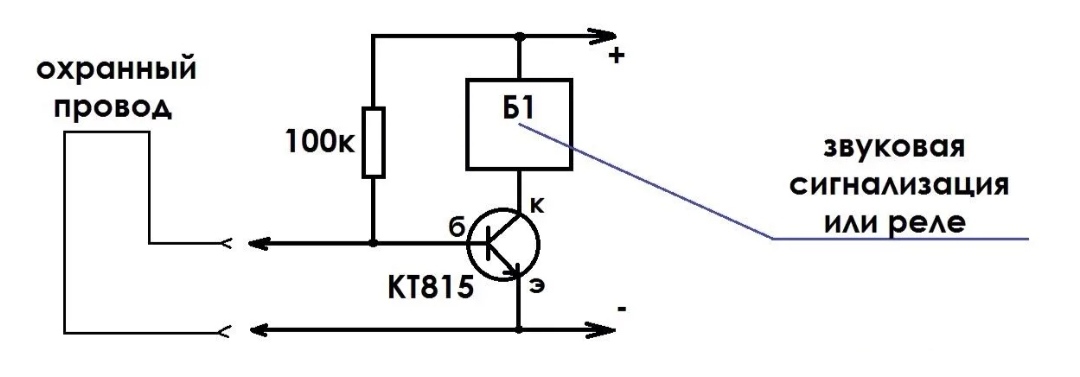

Вот простейшая схема сигналки на размыкание
Тот же ksd можно использовать

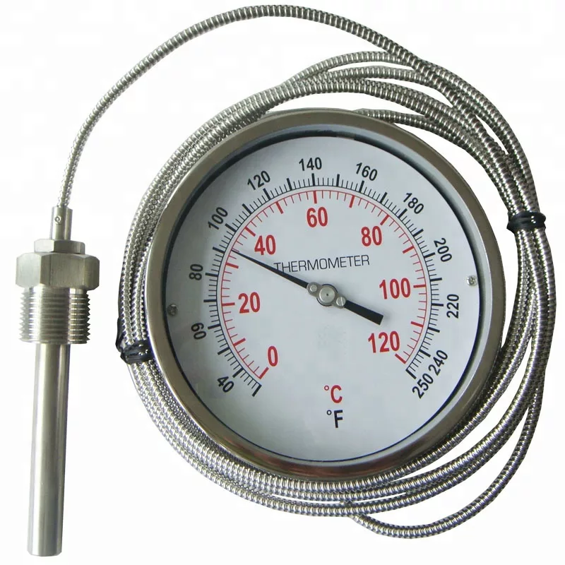

Вообще неэлектронный надо, и никаких помех.

Похоже, термостат не работает как надо.
1.Термостат работает, просто не глушил полностью нижнюю контрольку и в заглушках на выхлоп сделал отверстия по 2 мм, наверно этого и хватает что бы мотор остывал немного на холостых.
2.По поводу того что на фото - не получится. Там трубочка металлическая с жидкость.
Такой канеш заманчиво б было бы.и я о такого типа первым делом рассматривал.Но...
Не пойдет.Трубчатое соединение с датчиком.в ней или газ или жидкасть.При разрушении трубки комплект в мусор.А трубку как удлинять?
Да и брешуть они сино.
И цена неинтересная.

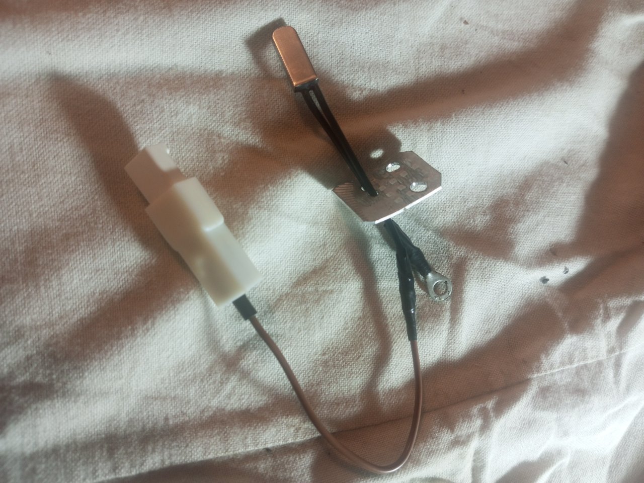

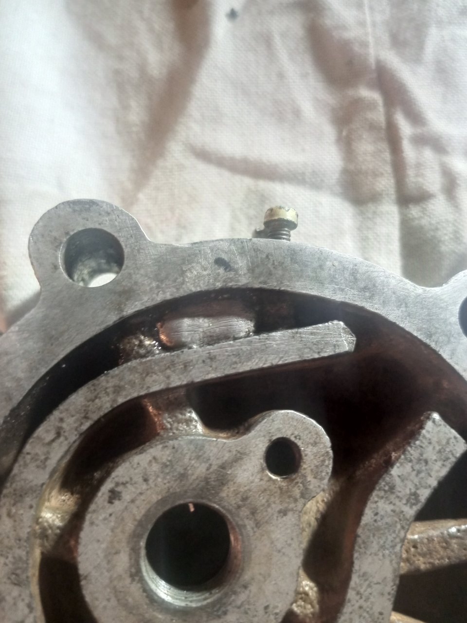

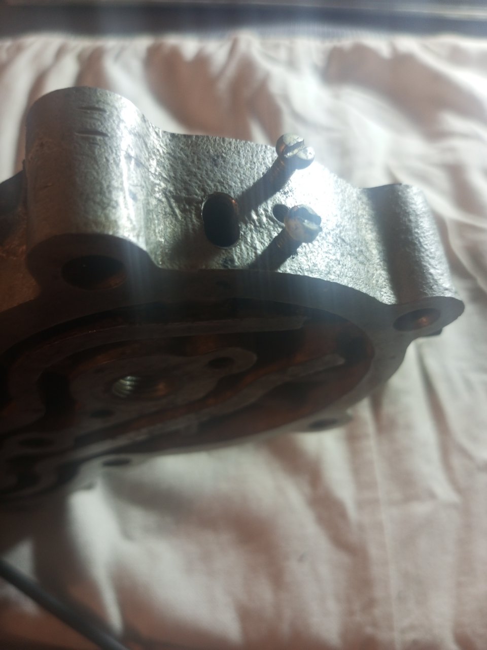

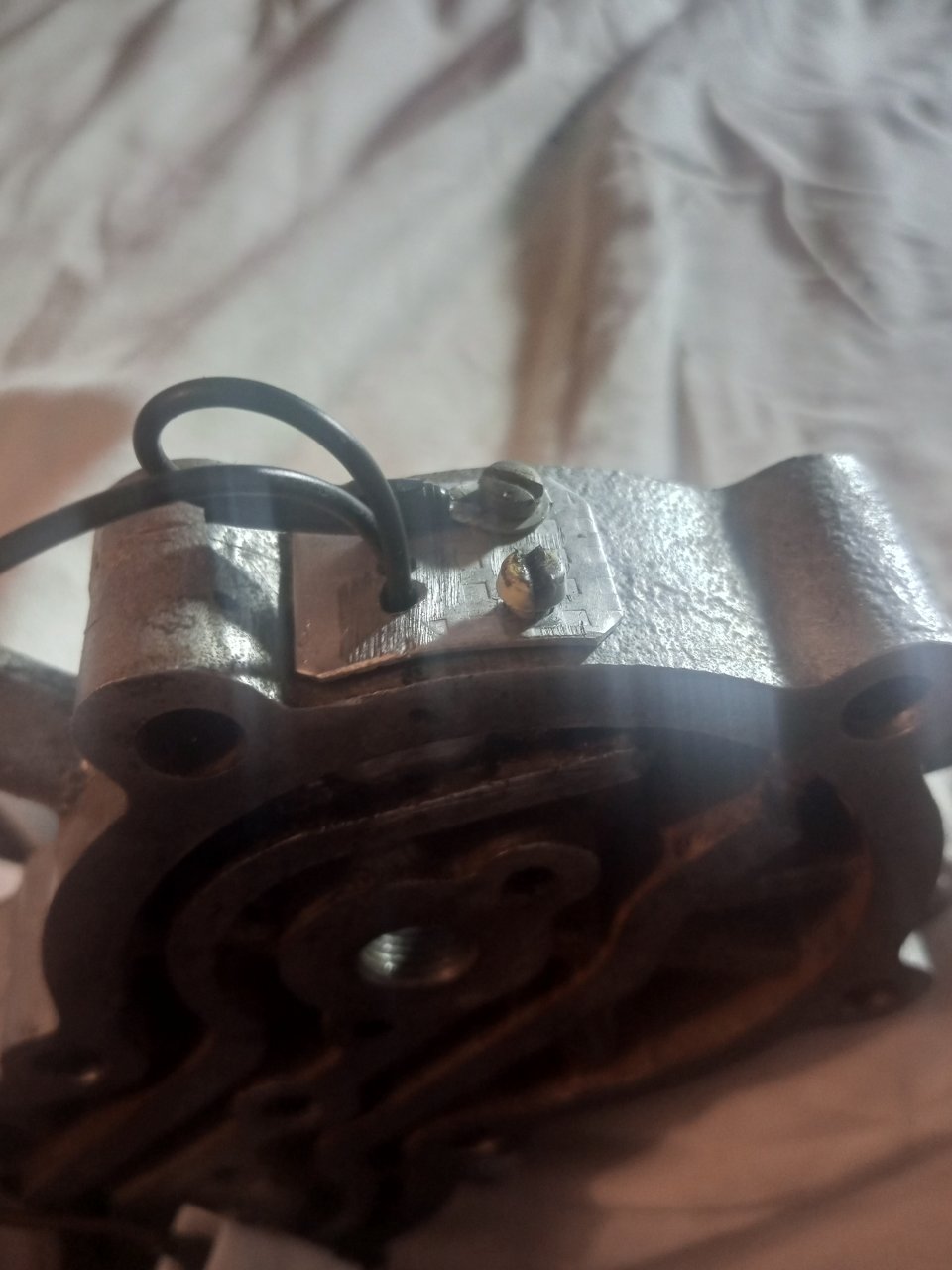

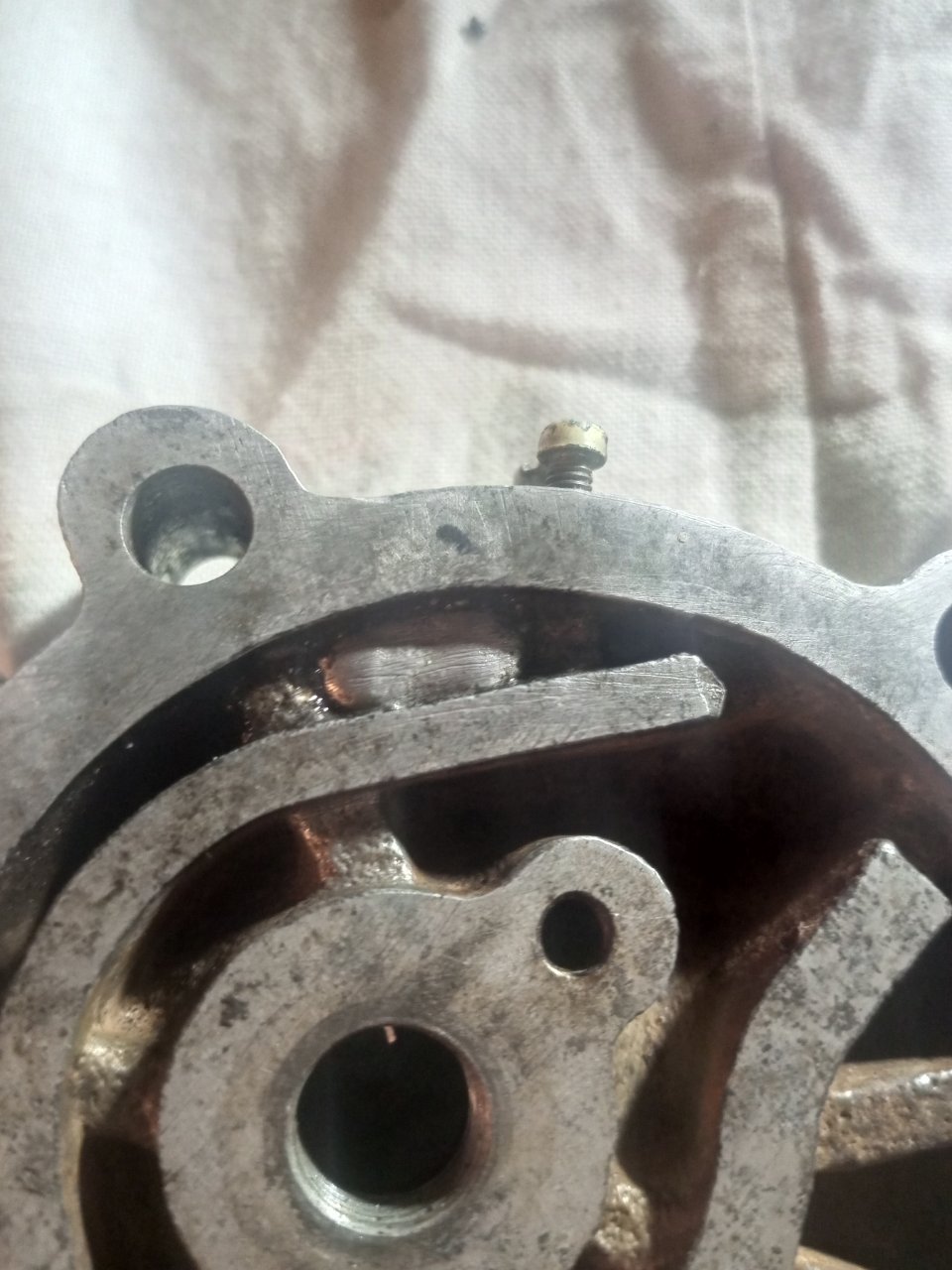

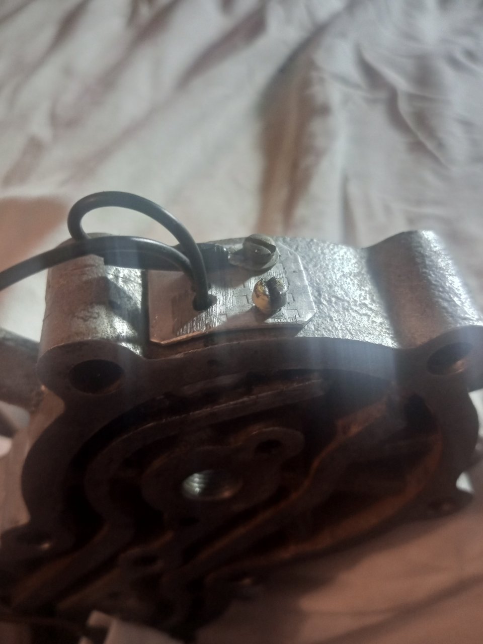

Сделан исчо один датчик контроля.На сей раз-сигнализатор перегрева.
В качестве датчика использован популярный нормально разомкнутый биметаллический кетайский датчик.Поставил на 70гр.Такая темп выбрана не случайно.На Сельве выбран такой же температурный режим.
Замыкать он будет или лампу или пищалку от мопэда.
Установка.
в гбц Непздуна нашел наиболее подходящее для внедрения место.От выбранного правильно места зависит скорость реакции по теплоотдаче.Старался разместить как можно ближе к камере сгорания.Это архиважно,учитывая,для чего собсна и нужна эта "деталь от велосипеда"......
Между двумя тормозящими поток барьерами в гбц есть выемка-ее залил оловом.Это нужно для максимального соприкосновения тела датчика с телом головки+необходимость обеспечения герметичности будущего колодца под датчик.Мясо,кароч нужно было,не омываемое ож.
Выбрал пальцевой фрезой колодец=длине датчика.Выбирать нуно так,чтоб датчик встал плотно.с небольшим натягом,тогда и термопаста не нужна.Но,можно и вложить,кому как...
На датчик смонтирована вся коммуникация+крышечка,прижимающая и предохраняющая от вибрации и соответссно-выпадения датчика.
Вот и усе.
Имеем парралельную линию контроля теплового режима мотора с датчиком температуры ож.А две системы-это надежность.Легкость замены,надежность,простота.
Система проверена погружением гбц в воду температурой 68гр.срабатывание происходит на 72гр,что обтимально,учитывая разбег настроек подобных датчиков.
259342259343259344259345
