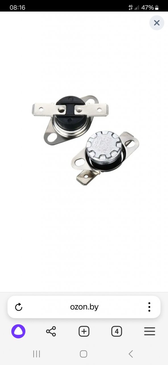

Да обыкновенный термоключ KSD. Бывают NO и NC. Гистерезис приличный
yaua1974
09.10.2020
8 997
2 822
Покровск
yaua1974
09.10.2020
8 997
2 822
Покровск
На гистерезис в данной системе,конкретно в данном случае,и для датчика типа биметалл-плевать с высокой колокольни.Это плм,а не инкубатор или обогрев.
Ибо:
ВКЛЮЧАЕТ (а это самое важное)он четко.(диапазон у датчика на 70гр-где то 15гр)...А чтобы он четко,а главное,как можно быстрее нагревался,он и внедрялся в тело головки.Хотя,можно было бы пойти наиболее популярным путем-прилепить его на болт где нить в районе свечи,или купить датчик под клемму,или поставить от котла,типа 301-х...(как все в основном и делают)только такой способ-шняга полная,ибо размывается скорость сработки.Чем больше площадь контакта с нагреваемым телом датчика типа биметалл-тем лучше и быстрее он откл(вкл)А ведь это то,для чего собсна и нужен датчик перегрева,ОСОБЕННО-на плм,где перегрев происходит как правило от ОБЕЗВОЖИВАНИЯ,ирост температуры идет стремительно...
А на скорость выключения и диапазон гистерезиса уже можно в данном случае забить.Остывать будет долго,только в случае заглушенного мотора.При возобновлении охлаждения,все быстро вкл(откл)опять.
Поэтому и не стал себе ставить эту шляпу в виде программируемого датчика по температуре с зуммером.Хотя,работать то он бы работал,но в системе охлаждения именно Нептуна-некорректно.

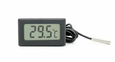

В общем от такого отказался пока.При работающем моторе просто пропадают цифры с экрана.Надо разбираться почему.

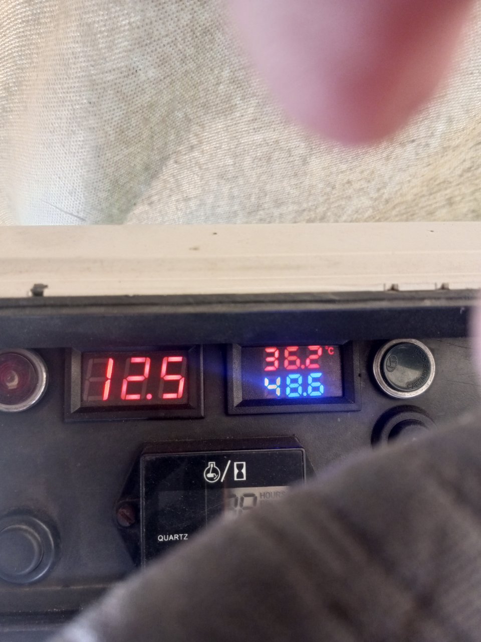

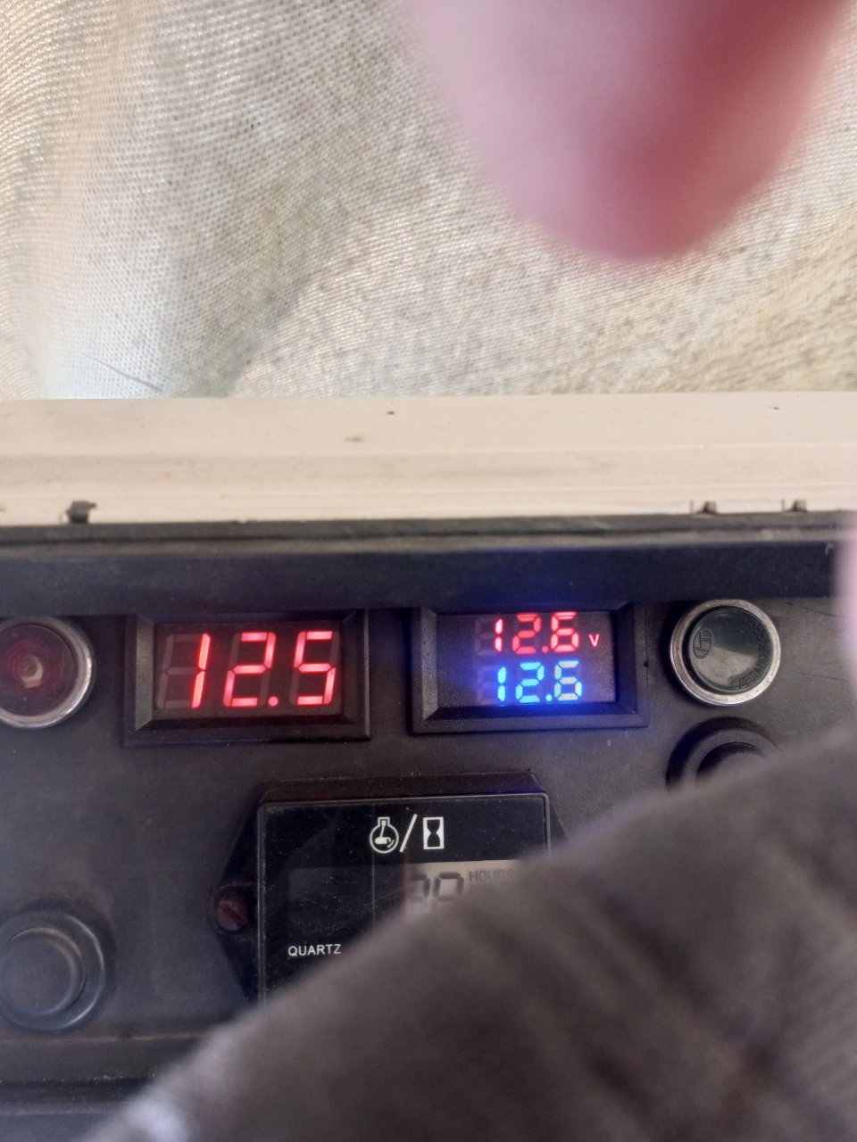

Поставил такой:
263579
Этот работает прекрасно,хотя завязан на тот же датчик,что и монохромный.
Двойной(температура+вольтметр).Показания цикличны,в режиме нон-стоп.
Красный показывает темп двигла.Синий показывает температуру окр воздуха.Датчик брошен в коробку приборов внутрь,поэтому синий всегда показывает немного некорректную темп окр среды.
Олег Борисов
10.07.2015
6 810
3 044
Прогресс 4 с рубкой
Поставил такой:
У меня на инкубаторе стоит точно такой же какой ты снял. Он температуру меряет не постоянно , а периодически по определенному времени. Что бы мерил постоянно его паяльником дорабатывать надо, но тогда батарейка в нем быстрее сдохнет. В инкубаторе стоит уже третий год дублирующим. Я чтобы проверить такие датчики все в кучу и себе под мышку. . Сразу виден интервал в каком он обращается к самому датчику. Но у меня инкубатор, мотор серьезнее. А отключаться может из -за задней крышки, которая прижимает батарейки, Может из за вибрации крышка это говенная отходит и кирдык питанию....Все эти датчики одно и тоже, только разного внешнего исполнения...Я вентилировал вопрос. У меня их штук десять и температуру в курятнике тоже он измеряет Скоро и в теплицах тоже будет.
У меня на таком термоконтроллере второе показание - температура срабатывания реле. К нему подцепляю бипер-сирену на 12В. Получается сигнализатор перегрева..
yaua1974
09.10.2020
8 997
2 822
Покровск
Ну а у меня синий показометр показывает температуру...внутри панели приборов...
Надо бы все тки вытащить датчик наружу,тогда пусть хоть показывает адекватную температуру окружающего воздуха.тоже иногда интересно.
в принципе он и так норм ее показывает...но,тока когда солнца нет.
