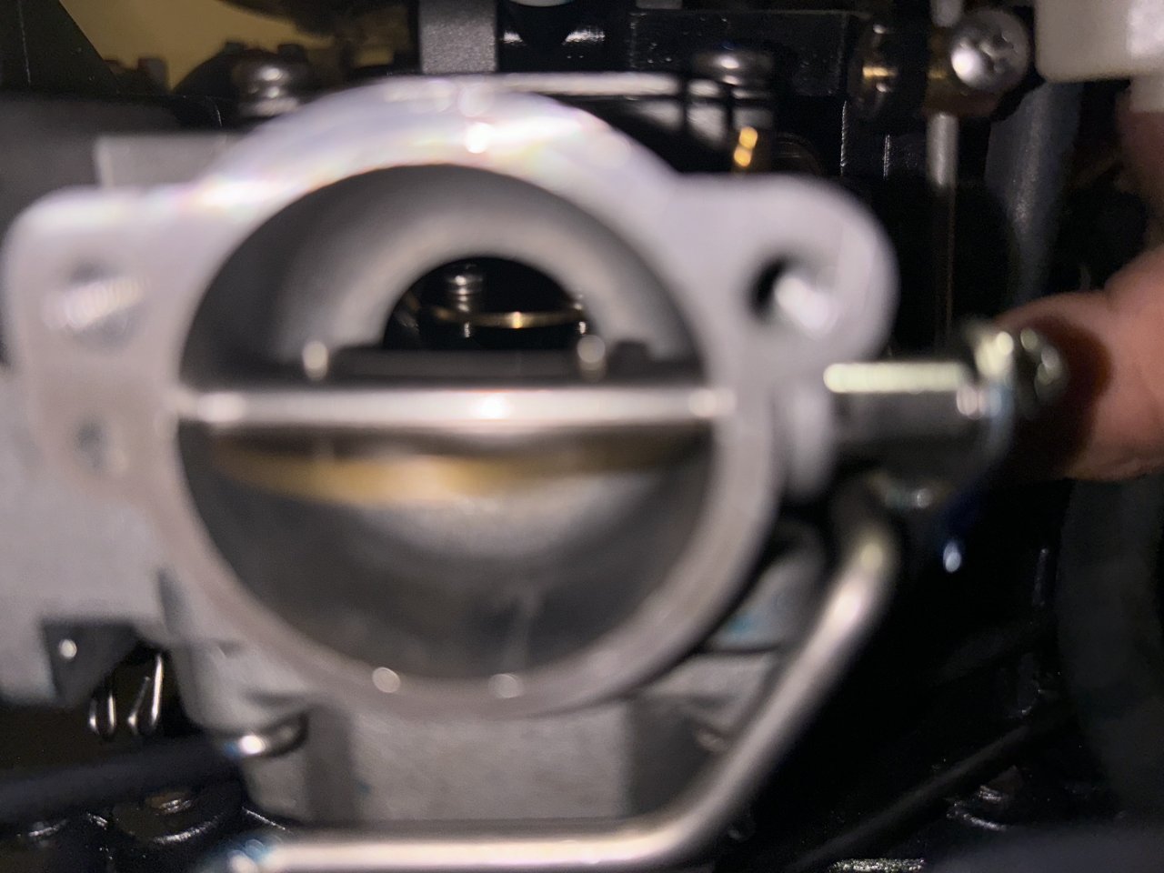

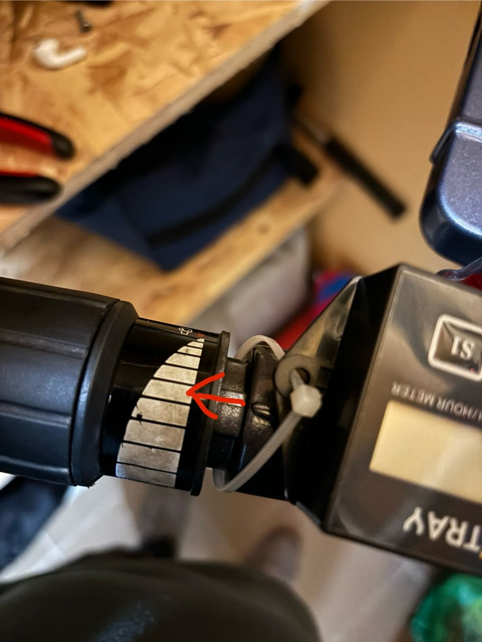

Вот как раз таки ручка открыта полностью, винт с завода а история такая что мотор пролежал года 3-4 на даче в помещении. сначала екнула катушка зажигания при первом выезде поменял, на втором выезде работал не корректно заводился плохо и такой надрыв по всем оборотам после чего отдал в сервис сказали почтили корб настроили и выставили зажигание, да работал стал ровней но надрыв на максимальных оборотах остался вот прям как шас ты говоришь но при этом развивал скорость ну максимум 10- 11 кмч на четвертый раз я уже поменял свечи сместил транец верх и прирост конечно оказался прям оч хороший по сравнению с третим заездом, но вот надрыв остался и что за надрыв вот не пойму, предполагаю что в сервисе настраивали настраивали корб да до конца не сделали и думаю воздуха не докачивает вот и обороты малы и по ощущению ручка не до конца открывается
Ищи хороший сервис.Который все комплексно,сам,без пинков им,проведет полную ревизию карба,свечей,зажиги,клапанов.компрессии и тп.
А как открывается газулька пасматреть наверно и сам сможешь...Скинь колпак,скин с карба глушитель шума впуска-и смотри.

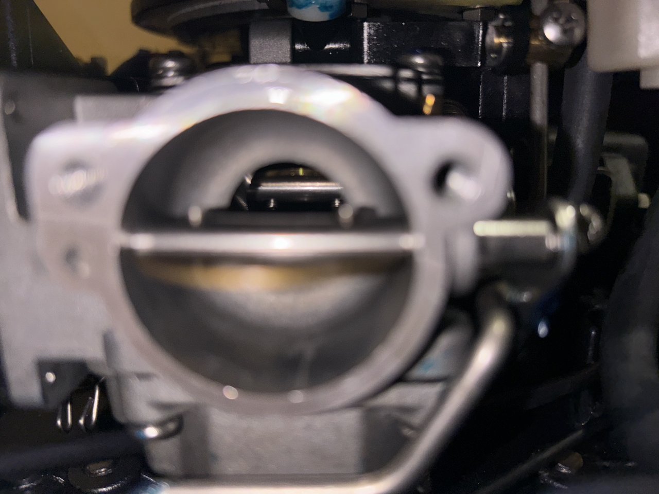

Кстати вот открытие заслонки на максимальном выкручивании и второе фото как открывается до упора уже сама заслонка на третем фото заслонка начинает открываться начиная с этого положения плюс по итогу когда откручивал глушитель он оказался разбит весь
По фоткам-у Вас все вроде в порядке с заслонками.
