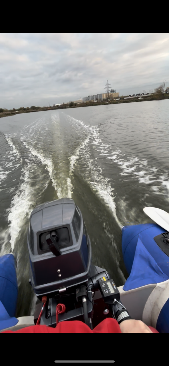

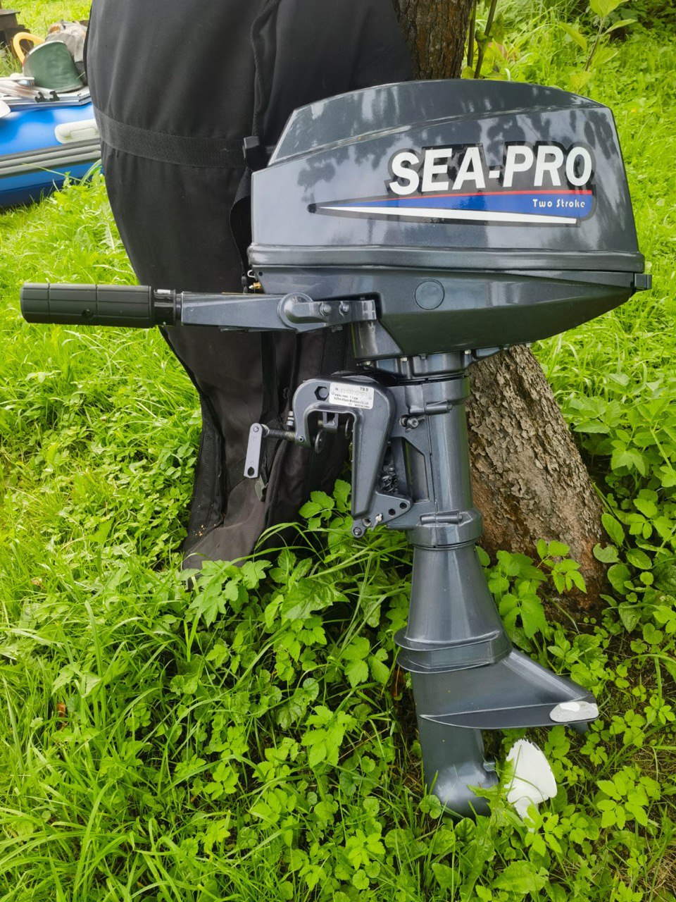

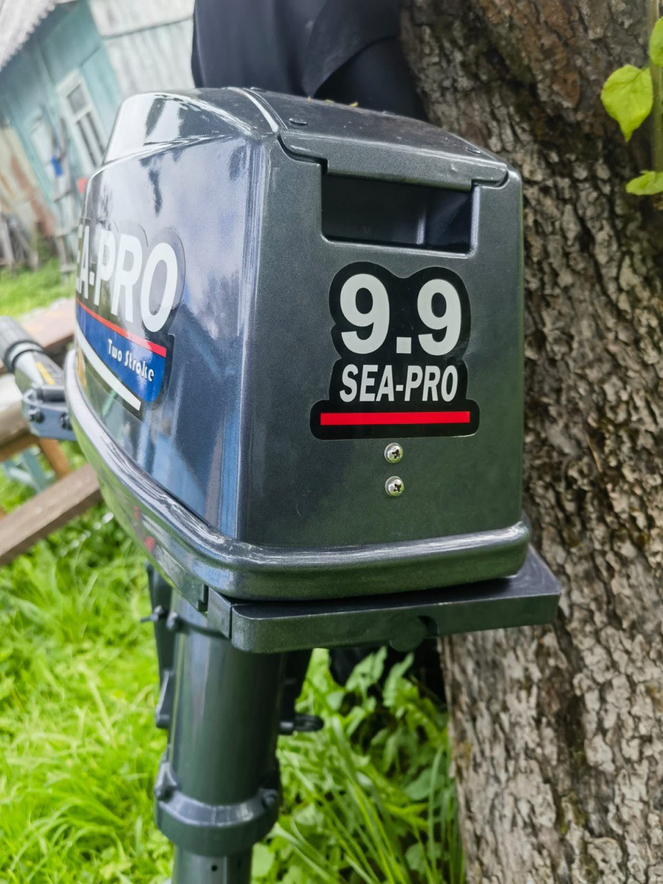

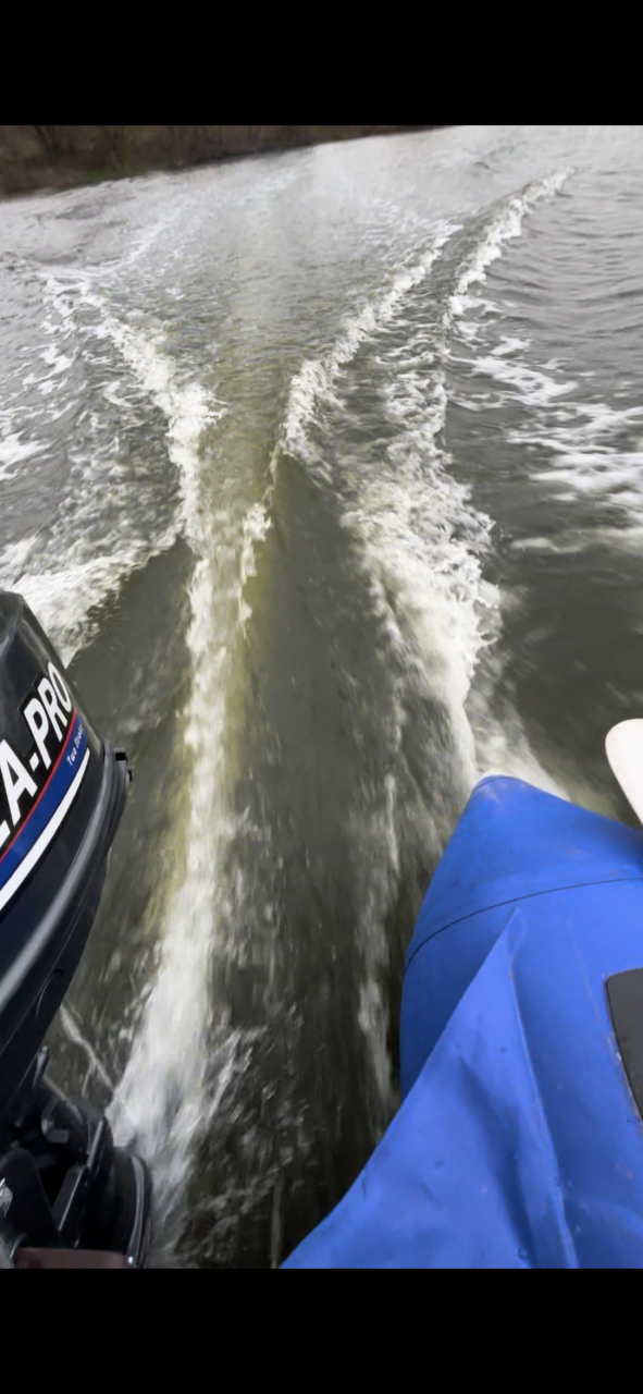

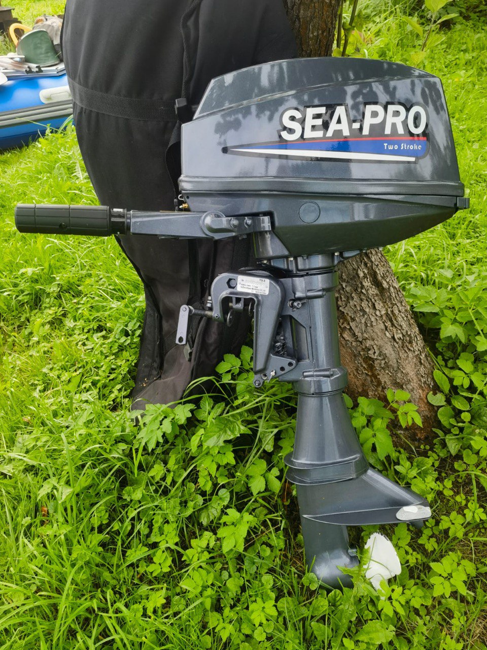

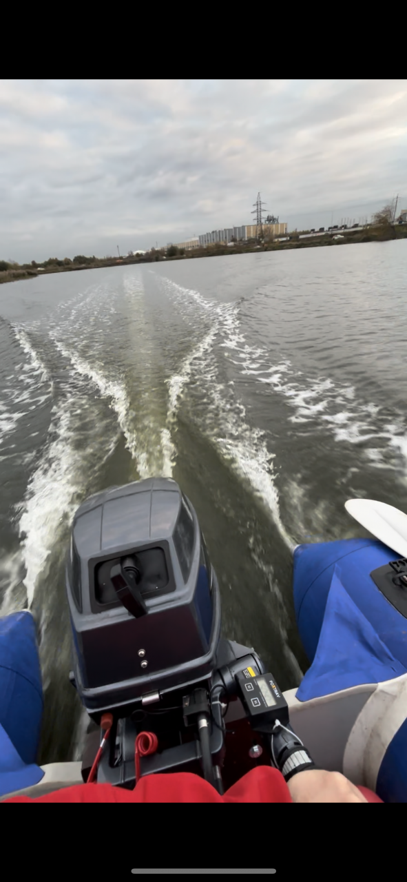

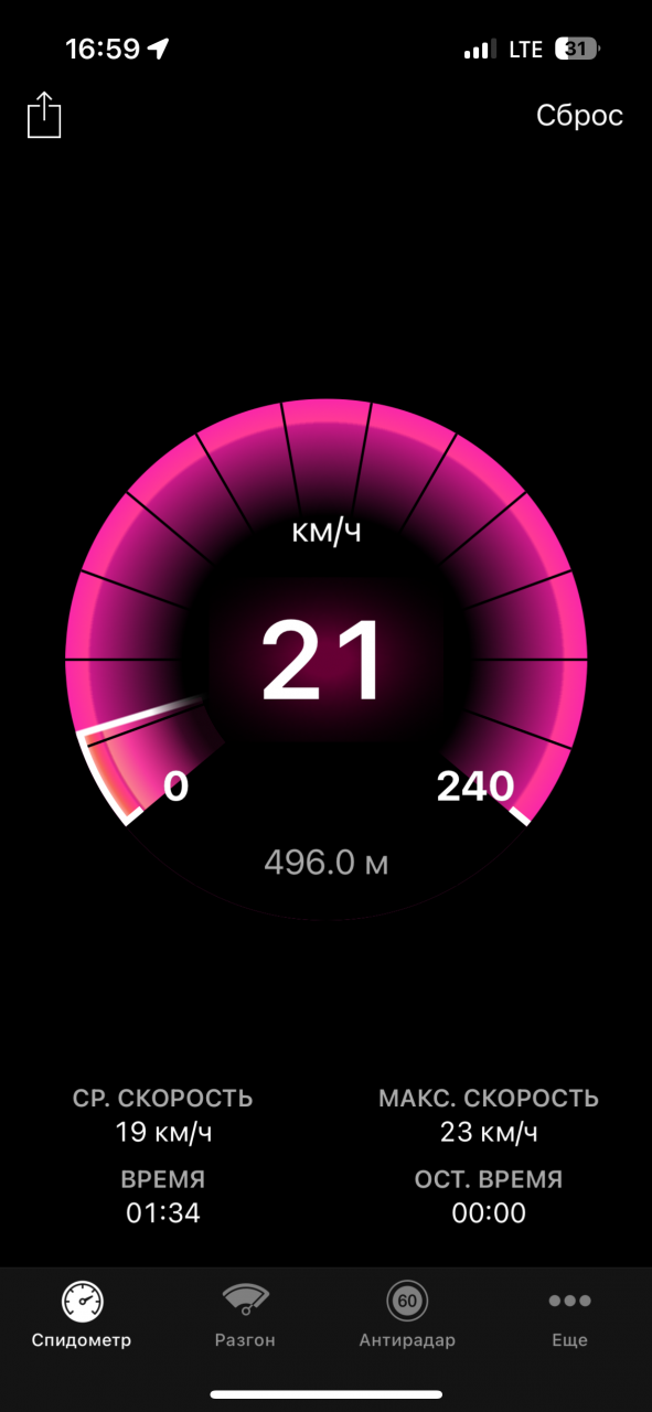

Всем привет. Не могу разобраться мотор sea-pro t 9.9 копия Yamaha 9.8 лодка пвх Scandic 300 с килем, ну совсем сначала не ехала, отдавал в сервис обслужили, почистили корбюратор вскрывали не вскрывали не знаю, настроили зажигание и т.д. Сильно ситуация не поменялась как ехал максимум 10кмч так и ехал но заводиться начал очень легко. В ходе манипуляций а точнее замене транца на более высокий с регилуровками и изменением угла наклоны ноги удалось выйти двоем на скорость 17-19 КМч и одному до 23 кмч. Тахометр показывает на нейтрали 1200 оборотов на включений передаче 800-1000 и крутит в нагрузке до 5000-5200. Это максимально что он может выдать? Хотя я что-то глубоко сомневаюсь и он должен ехать куда бодрей еще есть ощущение что на максимальном откручивание топливо переливает + задумывался о замене винта но дело в том что заводской винт идёт даже без маркировок. Не могу ток вставить видео работы двигателя. Кто что подскажет буду благодарен.

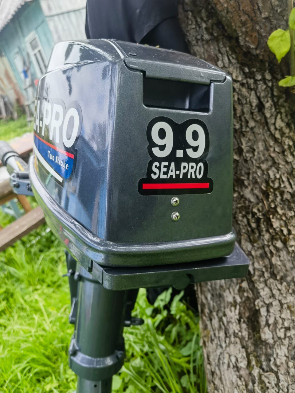

Какой какой ямаха?
...Что то этот могучий"9.9"сильно на обычную пятерку смахивает...
да и мощща выдаваемая-подтверждает.
прочитав много информации везде утверждают что этот мотор слизан с Yamaha 9.8, а поводу пятерки ну не знаю по паспорту 9.9 (202 куб) вот и задаю сюда вопрос так как сам уже всю голову сломал что не так

Судя по всему копия Тохи 9,8, т.к. все китайские движки 9,8 копиями Тохи являются. Копии Ямахи 9,9 имеют большую кубатуру. Копии движков 9,8 на маховике меток обычно не имеют, а копии 9,9 имеют метки нанесенные лазерной гравировкой по краске с обозначением углов опережения для выставления зажигания, и обычно неплохо сделаны. С учетом того, что уставший Ветерок-8 одного везет также 23 км/ч создается впечатление что действительно движок автора 6 сил максимум имеет. Под колпаком-то хоть 2 цилиндра или 1? Встречал я такие конструкторы, где наклейки HDX-6 , а по факту движок Си Про-5 был. Тут возможно аналогичный конструктор, особенно если его купили в каком-нибудь "Глобал Драйве".

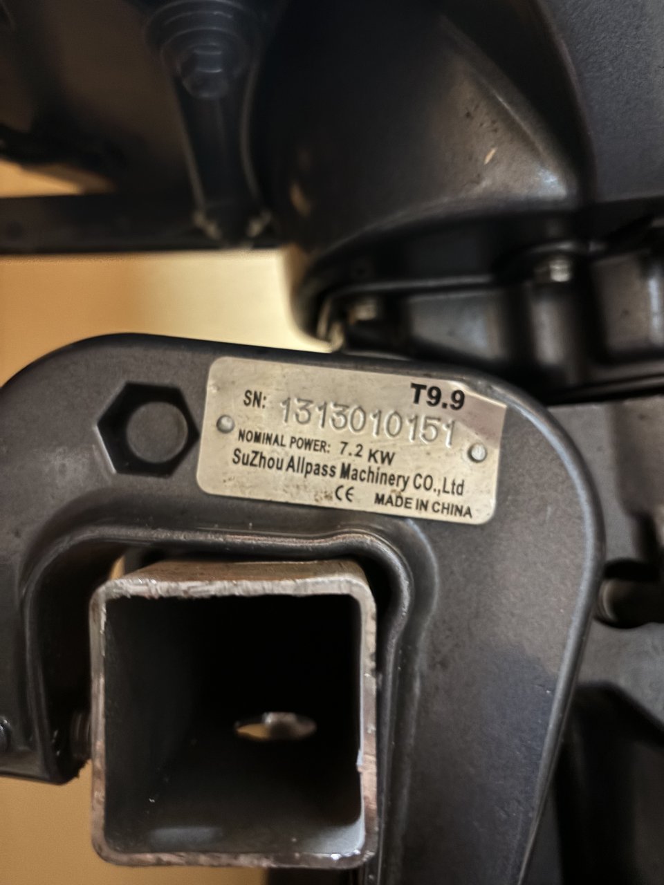

На струбцине есть наклейка,на ней ДОЛЖНА быть указана истинная мощность этого мотора в киловаттах,а не в той шняге,что на колпаке...На колпаке могут нарисовать чо угодно,а вот на табличке-куюшки.
Скока там киловат нарисовали?

Не угадал. На табличке как раз Т9.9, и в килоВаттах все будет в ажуре, но вот топливный коннектор совсем не там находится где должен быть на Си Про 9,9.

С лодочными моторами недорогими ситуация сейчас как с недорогими китайскими мотоциклами: на движке набита одна маркировка, а по факту там вообще другой движок. Очень любит в этом плане отличиться марка "Мотоленд".

Все правильно.Значит твой мотор мощностью 9.8лс.Не более и не менее.Просто сам мот-кетайский и к тому же из серии эконом.
Просто сравни его с тохой 9.8.
И увидишь.на чем кетайсы налюбили.
У си про линейка огромна начиная с просто си про 9.9 си про т 9.9 си про т9.9 s и си про отх 9.9 та которая на фотке я так понимаю уже не производят мотору так то около 7-9 лет

На табличке завод, который производит мотора под маркой Алпас. Стремный заводик. Си Про нормальные обычно идут с заводов которые выпускают Хайди Hidea или Тайгер. Один завод в Шучжоу, а второй в Жейжеянге. Только завод в Шучжоу не Алпасом зовется.

Сильно смущает выхлоп через ногу...Да,и нога похоже от пятерки...

https://disk.yandex.ru/i/8uECrC06cIeowA вот еще видео работы при нагрузке

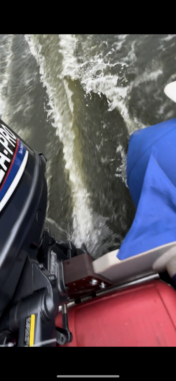

Если на видео мотор идет под "газ на всю",то слышен надрыв.Либо винт тяжелый.либо нагрузка,либо смесь богатая.Обороты,на слух,не развивает.
Вот как раз таки ручка открыта полностью, винт с завода а история такая что мотор пролежал года 3-4 на даче в помещении. сначала екнула катушка зажигания при первом выезде поменял, на втором выезде работал не корректно заводился плохо и такой надрыв по всем оборотам после чего отдал в сервис сказали почтили корб настроили и выставили зажигание, да работал стал ровней но надрыв на максимальных оборотах остался вот прям как шас ты говоришь но при этом развивал скорость ну максимум 10- 11 кмч на четвертый раз я уже поменял свечи сместил транец верх и прирост конечно оказался прям оч хороший по сравнению с третим заездом, но вот надрыв остался и что за надрыв вот не пойму, предполагаю что в сервисе настраивали настраивали корб да до конца не сделали и думаю воздуха не докачивает вот и обороты малы и по ощущению ручка не до конца открывается

Вроде как нога просится к транцу ближе.Нос сильно задирает?
Sizof
20.10.2024
16
Павеь
Scandic-300
Sea-pro t 9.9
С этим разобрался, все оптимальные позиции нашел, а задирает не сильно, на скорости выравнивает да и плюс лодка с килем
