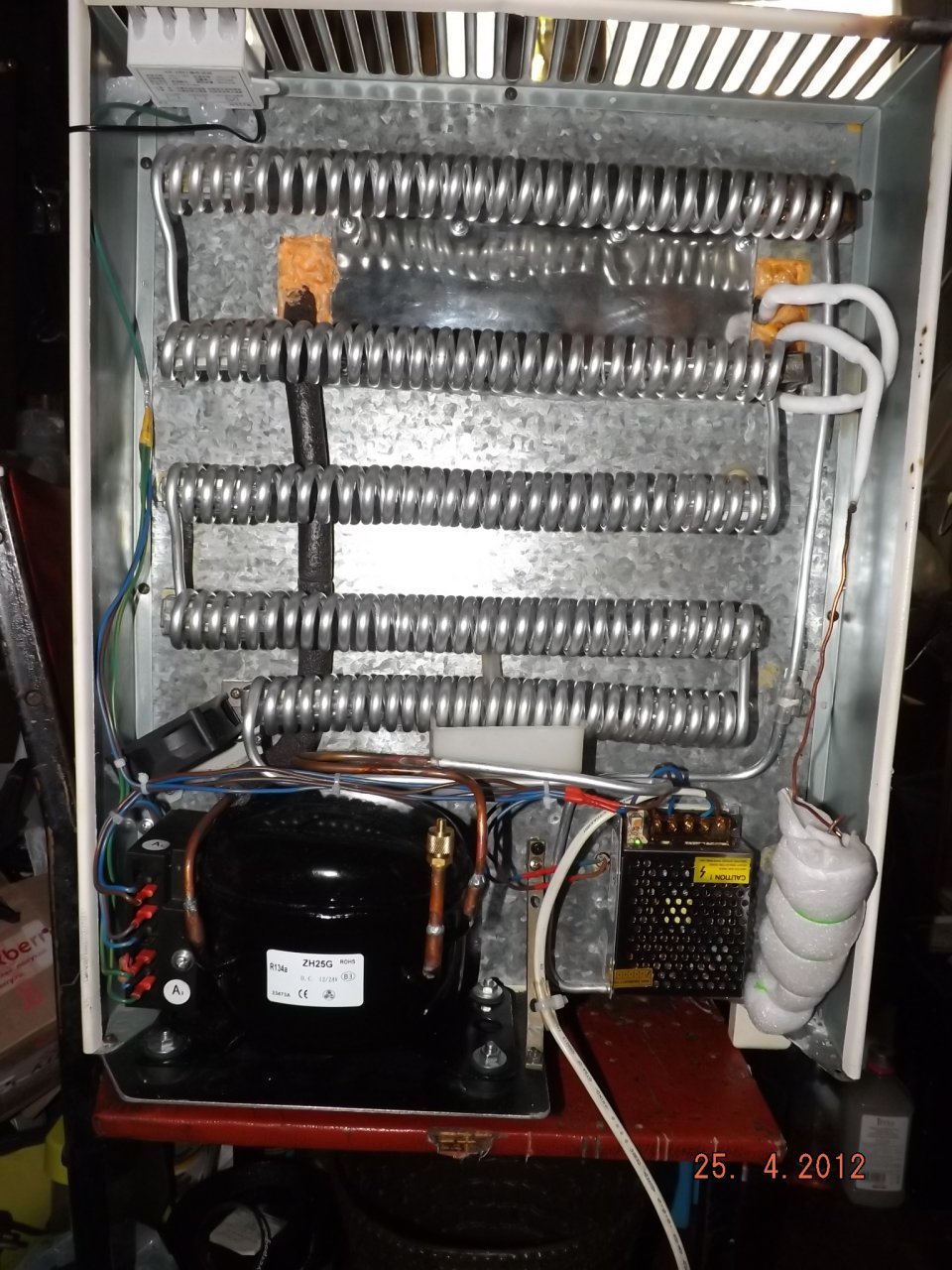

Итак, был у меня Ваеко на 30 литров, и был Индел на 40 литров, оба родные, докитайские. Поначалу радовали, ибо не знал лучшего, холодит и хрен с ним.

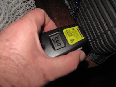

А тут как то выдалась жара, и Ваеко перестал морозить как надо, измерил температуру воздуха выдуваемого вентилятором из конденсатора, а там почти 60 градусов, снял крышку, а конденсатор держать рукой вообще невозможно, за 70 точно. Установил два более оборотистых вентилятора вместо одного, стало гораздее, но осадок от фирмЫ остался. Да и неудобные они, ступенька с компрессором в камере, дурацкая решётка(корзинка), которая всегда примерзает насмерть, и её не достать, и из неё продукты не вытащить. Бутылка с водой положенная сверху на продукты почти не охлаждается, ибо испаритель внизу, а холод наверх не поднимается.
Вобщем продал оба, да и привычный холодильник с дверью мне удобнее.

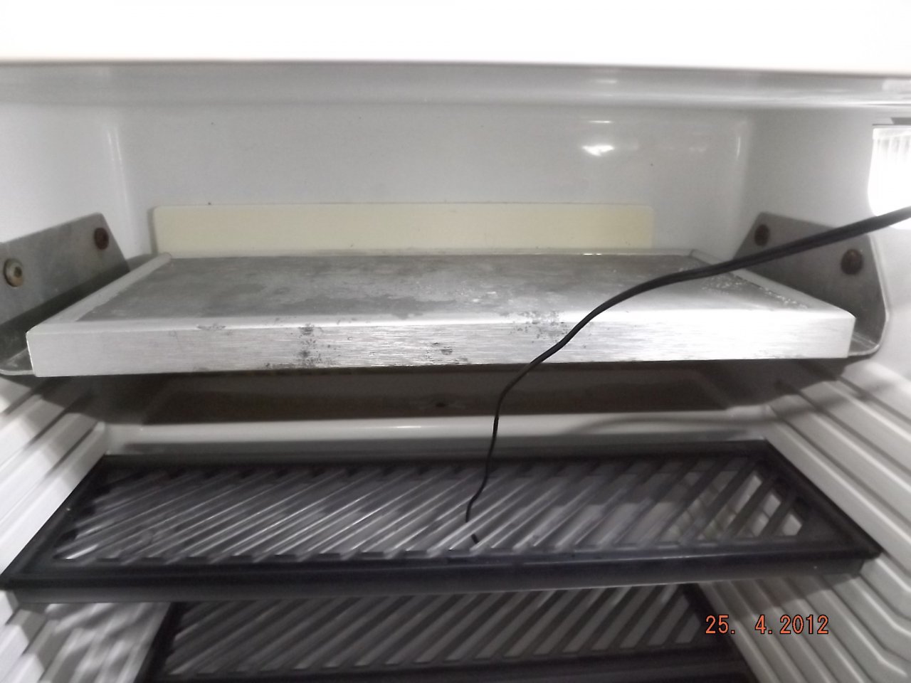

Купил на авито вот такой Сименс на 60 литров, за 500 рублей. Он был абсорбционный, но система насмерть забита окислами, то есть если его долго переворачивать трясти и обстукивать, на 20 минут обмерзал кончик испарителя, потом всё останавливалось. Но он и продавался как неисправный.

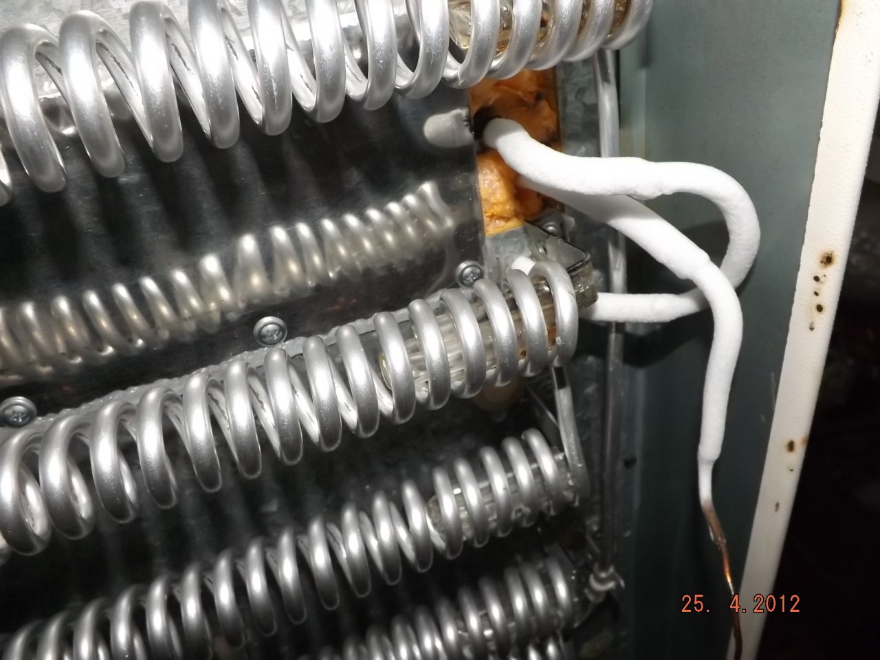

Выкинул агрегат, купил 12 вольтовый компрессор, алюминиевую трубку, капиллярную трубку разных диаметров, фильтры и т.д. Мне было неважно сколько это стоит, хотя недорого, просто было интересно что получится. В камере два испарителя, нижний спиральный, обтянутый жёлтой термоусадкой, и из него трубка переходит в верхний, его сделал из алюминиевой фоторамки, в ней змеевик, три слоя алюминия, и между витками наложил кусков алюминия для теплоёмкости, и всё это залил двухкомпонентным силиконом. Когда на него кладёшь две бутылки пива с астраханской уличной температурой, они остывают до зуболомной температуры за 15 минут, засчёт теплоёмкости испарителя. Да и кусок ветчины или варёной колбасы тоже быстро остывают.
Схему на Пельтье не рассматривал впринципе, и электрогазовый недохолодильник тоже не интересен, как и замороженные полторашки.

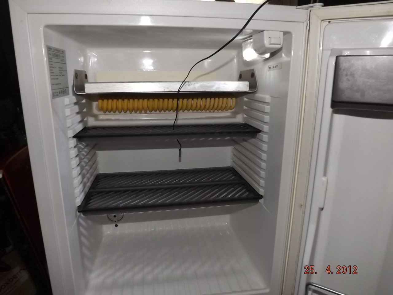

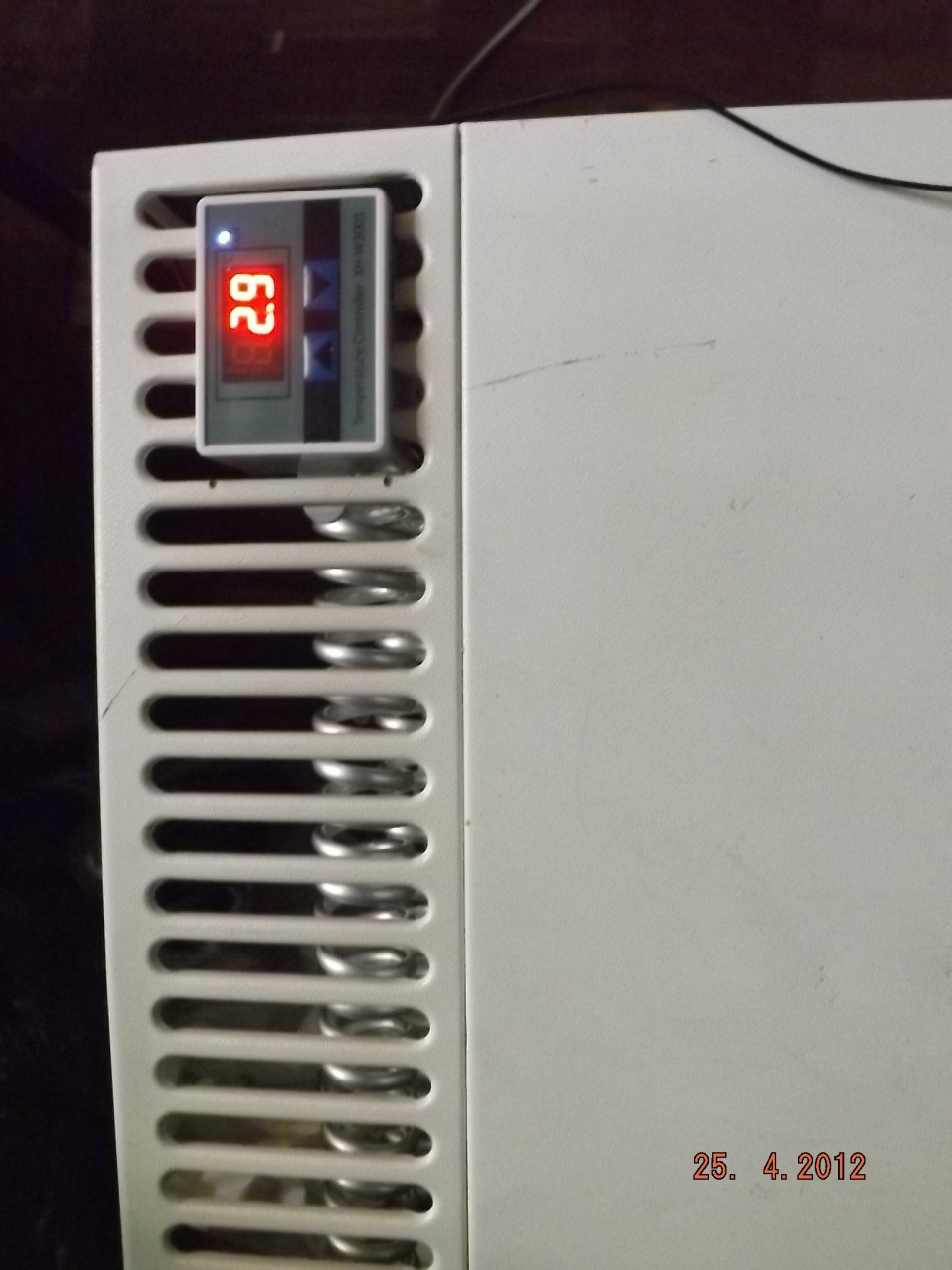

Здесь при +40 на улице, на испарителях можно выставить до минус 19 градусов, в камере около испарителей получилось минус 7, внизу +1,5 градуса.
Выставляю температуру +2, на верхнем испарителе ветчина получается с кристалликами льда, но не заморожена в камень, режется и жуётся, и живёт неделю.
Конденсатор навил тоже из алюминиевой трубки, с запасом, то есть при +40 градусах в конце трубки +45...50, укладывается в температуру конденсации фреона R134 в 54,4 градуса. Сейчас вместо R134 заправил R600, с первым температура до минус 26 градусов на испарителях, но потребляемый ток 2,5 ампера, а с шестисотым температура повыше, но ток 1,6-1,7 ампера.

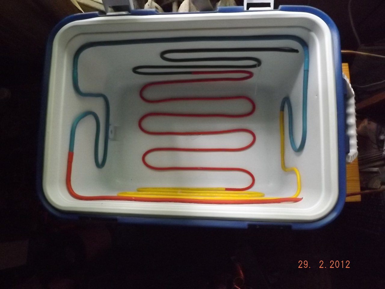

И парараллельно делаю морозильник из термоконтейнера, изнутри обклеил медной трубкой в термоусадке, компрессор тоже 12 вольтовый, но мощнее. Сейчас морозит до минус 24 градусов, при потребляемом токе 2,8 ампера.
Теперь буду всё причёсывать и термоизолировать.
Алюминий с медью изумительно паяется припоем KASTOLIN с флюсом внутри, даже не ожидал что сразу получится.
З.Ы. Самое главное забыл. Этот холодильник от литийжелезофосфатного аккумулятора в 100 а.ч. работает 8 суток при +4 градусах в камере и 30-40 градусах на улице.
Китайцев не покупайте никаких, 100% вытекают, у кого через месяц, у кого через два года. Пористый алюминий в трубках и испарителях, зачищаешь место где нужно запаять, а там или окалина или пузырь в массе. И магнит ротора размагничивается у многих. Часто привозят в ремонт, но быват не получается что то сделать, испаритель насмерть запенен, не вытащить.

Врядли, стоимость по запчастям примерно такая : неисправный, но не старый холдильник в зависимости от размера 2-8 т.р., компрессор фирменный 27-29 т.р., китайский как здесь 9-12 т.р., трубка алюминиевая 800 р., трубка медная 2 т.р, припой, фильтр, термостат и прочие мелочи 2-3 т.р. И очень много работы и времени. Но получается надёжный, и абсолютно ремонтопригодный холодильник.
По цене, я их продаю на сарафанном радио по 60-80 т.р., двухкамерные 150-170 т.р.
А если ТРВ вместо капиллярки? Я раньше вручную открывал и регулировал нагнетание и подачу, по обмерзанию и все работало. Правда R 12 был тогда. Как длину и диаметр трубок испарителя и конденсора высчитывал? От производительности компрессора или методом научного тыка , опытным путем?

Алюминиевые трубки вместо медных - в целях удешевления?

ТРВ мелкого не нашёл, подбирал капиллярки по температуре и скорости охдаждения. У меня приспособа, что бы без пайки обходиться, на распирание резинки вокруг трубки, для проб годится. ТРВ конечно надо найти, ибо мощность охлаждения можно менять вразы, если нужно что то быстро заморозить.
А алюминий и в целях удешевления, и в камеру к продуктам медь не хотелось, и холодильник получается на 3 кг легче.

А что с медью в испарителе не так? Раньше во всех холодильных камерах и среднетемпературных и низкотемпературных змеевик испарителя из медной трубки был. У меня до сих пор эти испарители есть. Гадость что ли какую медь выделяет?
А так да, путь верный по изготовлению холодильника для авто. Главное компрессор на 12 вольт. остальное ерунда. Раньше фильтра разборные были. Болтики раскрутил силикагель новый засыпал и обратно закрутил. Дешево и сердито. И работало все на ура. Компрессора только поршневые были. У них через сальник коленвала фреон уходил. Если по производительности компрессор подходит к стационарному холодильнику на 220 вольт , ну или близок , то вообще можно готовый холодильник приколхозить. на 12 v.
Некоторые соединения меди - страшный яд для, на их основе необрастайку делают. И что-то в холодильниках 70-80-х и позже не видел медных испарителей, может раньше было.

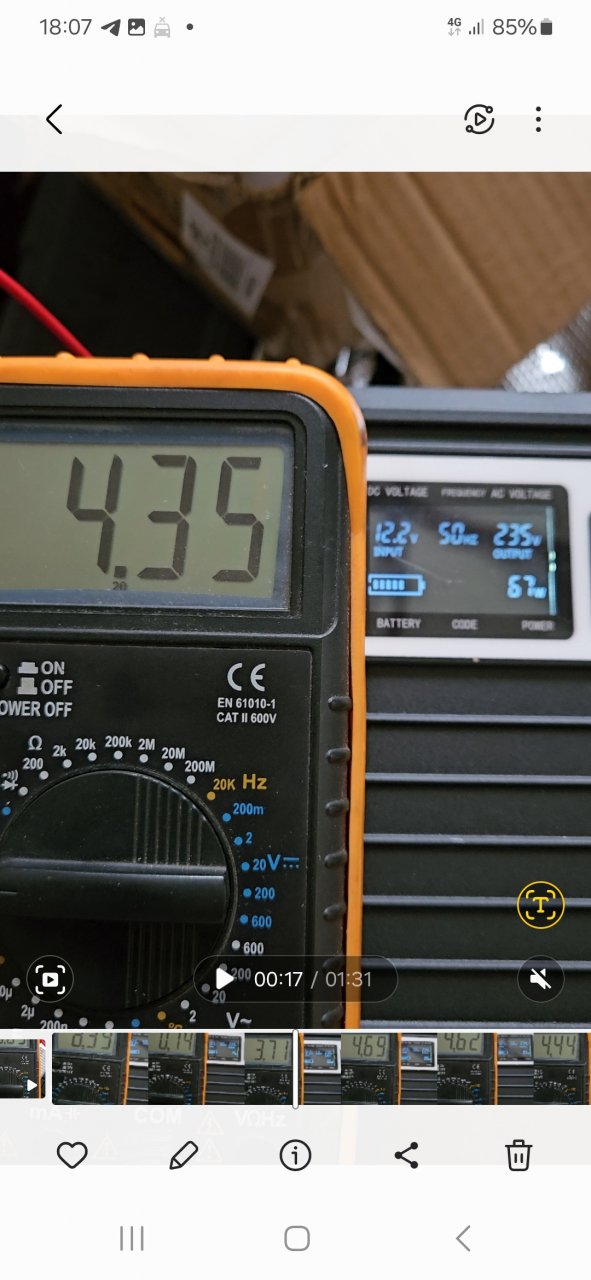

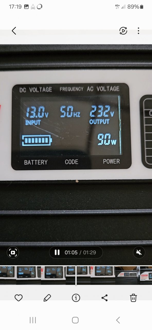

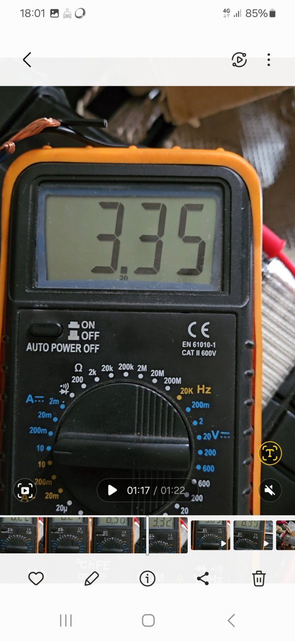

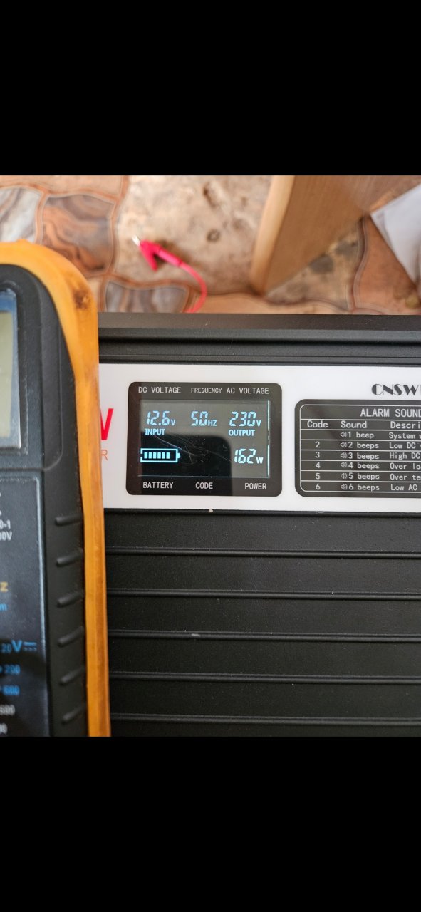

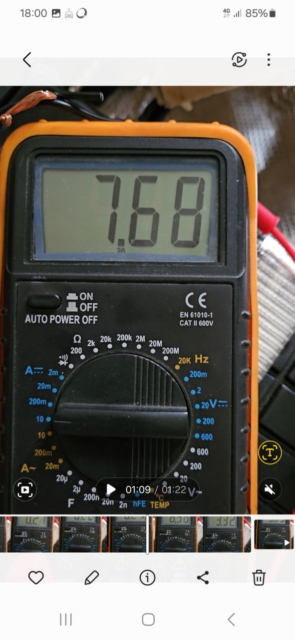

1 881

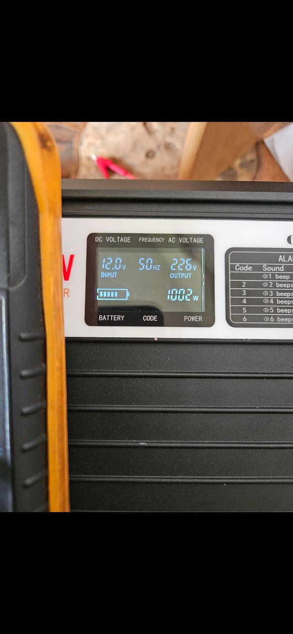

Даже стало интересно
Инвертор подключен к лиферу,холодос китай 12 вольт
Первое фото, сколько берет в ваттах
Второе фото, старт тоже в ваттах
Третее фото, холостой ток инвертора в А
Четвертое фото, сколько берет инвертор с ливера в А, при работе холодоса
Пятое фото ,сколько берет инвертор А когда стартует
Шестое фото ,старт холодоса от лифера 12 вольт, сила тока показана
Седьмое фото рабочий ток от лифира ,сила тока показана

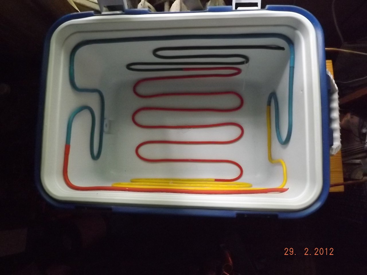

А про морозилку из термокомпрессора можно поподробнее
