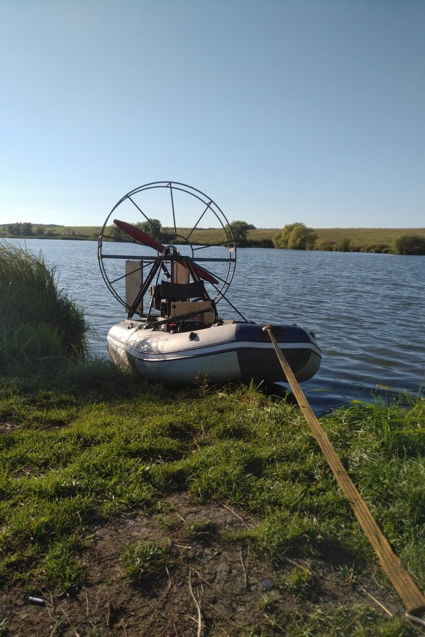

Сегодня испытывали аэролодку на воде, впервые. Детских болячек немного, но они существенные. Винто-моторный агрегат получился люто тяжелым, втроем на лодку еле установили, корма полупритоплена. Под 40 кг лифановский мотор 22 силы, рама с винтом наверно еще столько же.
На глиссирование с большим трудом, вдвоем, 30 км/ч. Пытался один разогнаться, как только горб глисса переваливает, скорость рывком 32 и тут же лодку разворачивает на месте. И так всякий раз. Видимо, какой баллон глубже сидит в воде, в ту сторону ее крутит.
Переставим водительское место к носу лодки, думаю, рыскать при глиссировании не будет
Да, есть такая проблема. Меня выручал небольшой водяной киль.
У вас похоже аэрорули маловаты.

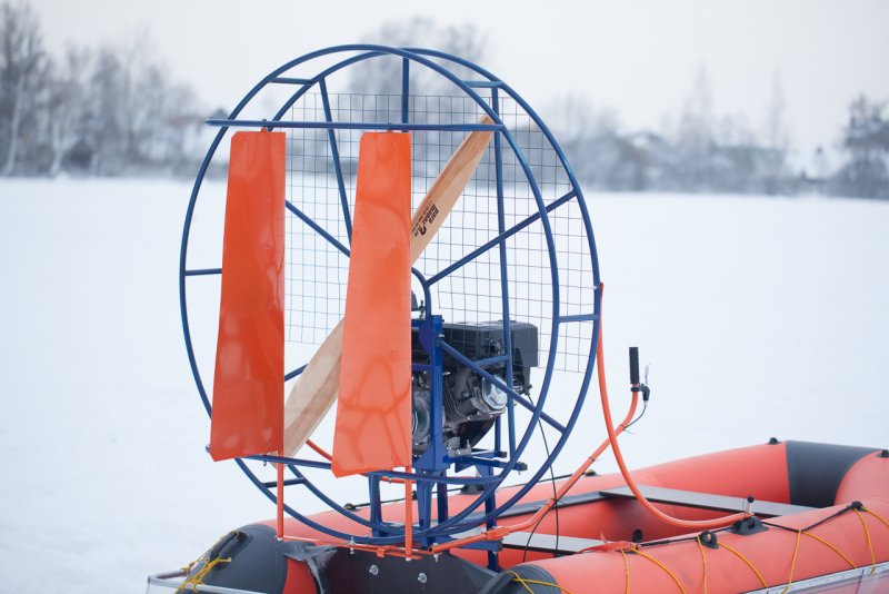

Аэрорули маловаты, управляемость не очень хорошая. Так сделали на пробу, пойдет-не пойдет потому, что верх "абажура" съемный, что бы в гараж загонять можно было на прицепе. Решили верхнюю часть рулей дополнить так же съемными половинками, ничего сложного.
У нас Ривьера 3600 СК компакт, пайолка, надувной киль небольшой есть, но толку от него нет.
Для зимы, хочу заказать надувной матрац ПВХ, по профилю днища, толщиной 120 мм, и за пределы транца 200 мм, подложить под дно лодки, что бы транец о твердую поверхность не терся. А поверх этого сендвича ПНД 3,0 мм "чешую", только из трех частей получится. Вот на нее думаем приварить псевдо киль - 3 шт вряд, из полиэтиленовой трубы Ду 50, для управляемости.
А как Вы небольшой водяной киль изобразили, можете эскиз набросать?
