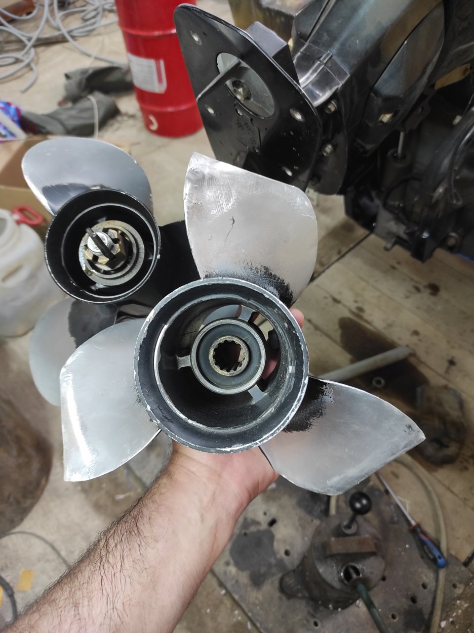

Мужики, добрый вечер. Хочу поинтересоваться, нужно ли менять винт. Заехал на минимальной скорости на мель и ударился винтом о камень. Мотор сузуки 60. Винт алюминиевый 11 1/4 15. По краям лопастей заусеницы, вмятин нет. Крутится винт на валу свободно, беззвучно. Одни советуют убрать напильником заусеницы и не париться, другие -- покупать новый винт.

Если биения вала нет, так бы и сделал-напильником.

Я считаю, ничего не надо делать, заехать пару раз в песок без камня и заусенцы сами уйдут

Покупать новый винт смысла особо нет, если что и этот поправить можно. Заусенцы убрать. Довольно точно померить ушла ли геометрия лопастей можно достаточно просто в домашних условиях. Берем пакет, в пакет льем либо цементную смесь, либо гипсовую, прикладываем к одной из лопастей так чтобы пакет прижался и к лопасти (полностью), и к ступице. Когда застыло - проверяем полученным слепком остальные две лопасти. Есть существенные расхождения - в правку, нет - спокойно катаем дальше. Вариант что все три загнуло одинаково маловероятен. Ну и вал проверить на биение.

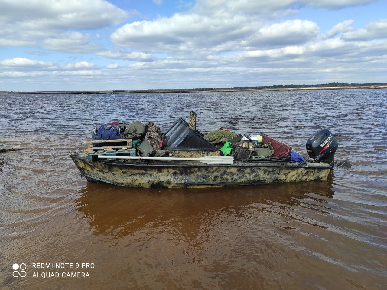

Корпус 350кг, не меньше, полы, борта, сидение заднее фанера морская 10мм, бак 65л, аккум 72а/ч, 3 винта в запас, 2 амортизационных стойки, тент, поднял стекло на 20см, усиленный рецесс и др, да дохрена чего, он очень тяжелый у меня.
С загрузкой точно весит 600кг это без капитана и пассажиров.
На фото еще +3 тела, итог тонна общим весом.
По этому на транце 60-ка, а не 30-ка или 40-ка.
Спасибо

Не спеши напильником.С начала все заусенцы и неровности отбей молотком на наковальне,не перестучи,постарайся сохранить толщину кромки,а потом напильником.Главное вал винта не погнул,а винт можно ласкать долго долго.

Дельный совет, спасибо!!
