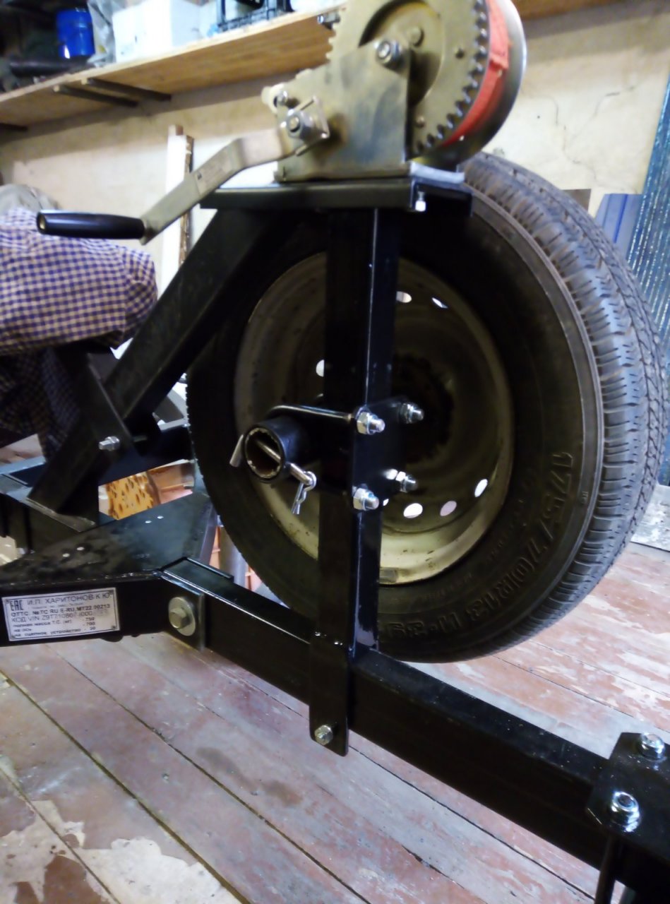

Самое простое как я понял из личного опыта это доп колесо третье полноценное на такой же ступице как на оси прицепа.И что бы оно не рулилось,а жестко стояло. На него запаску, подкатное с прицепа в багажник и вперед на мины)))). Вот тогда за веревку к авто и поехали. Если по какой то причине полетит в дороге подшипник, так ступицу целиком меняешь с этого третьего колеса и дальше. Лет 10 назад Костоправ на мотолодке выкладывал такой вариант. Очень даже работоспособный. Он Деликой на веревке свою обянку с прицепом самодельным в очень даже приличную горку с воды вытягивал без лебедок...

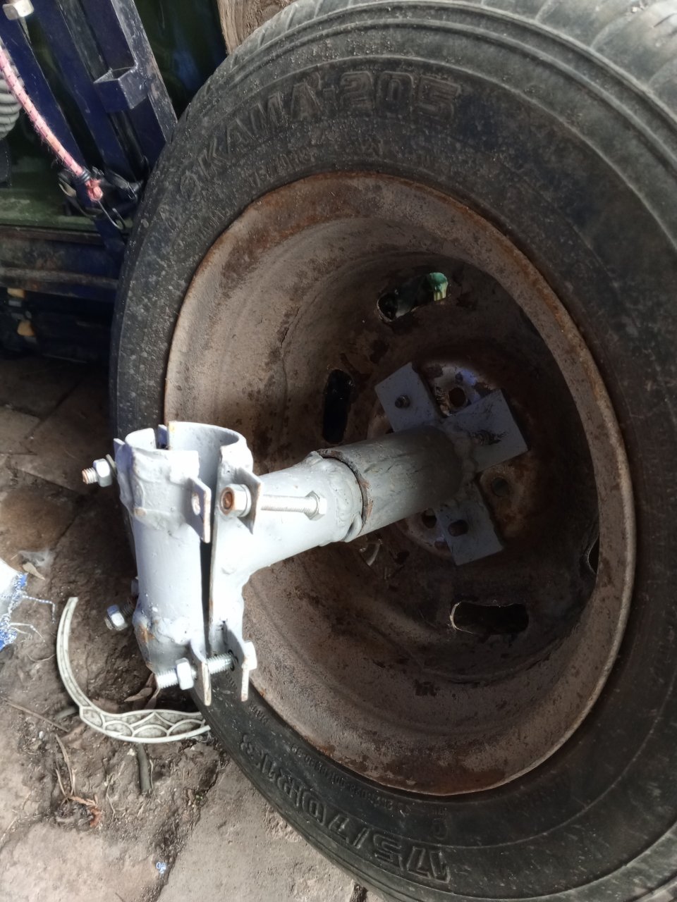

крепится прямо на стойку подкатного колеса , встает рядом. Правда ни разу не использовал :)
Можно и так, если аккуратно вытаскивать. У меня товарищ уже второй раз ломает. Первый раз загнул саму стойку,второй сам кронштейн.

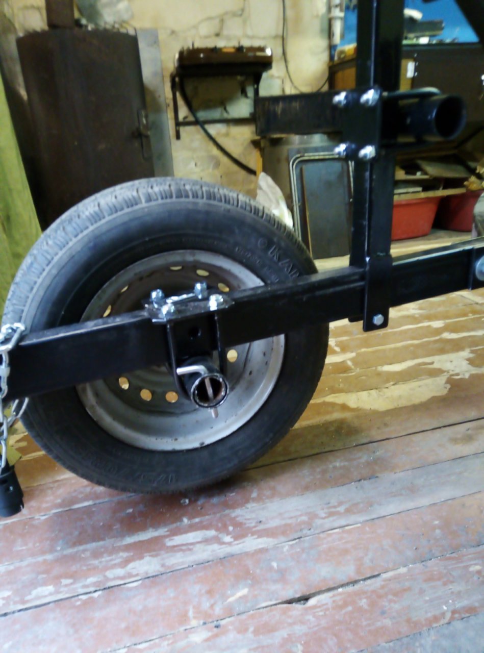

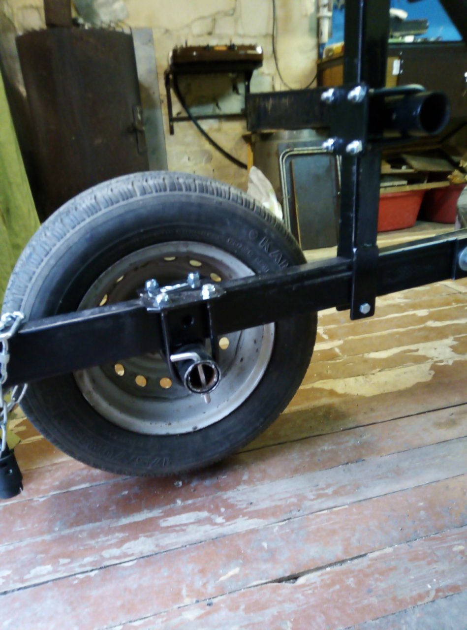

Да нет ничего проще насчёт полноразмерного колеса, оно же и запаской может быть.

Быстросьем труба в трубе. Решение :good::snimau shlyapu: Надо запомнить. Себе также делать буду.
