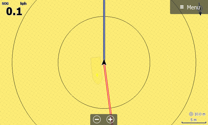

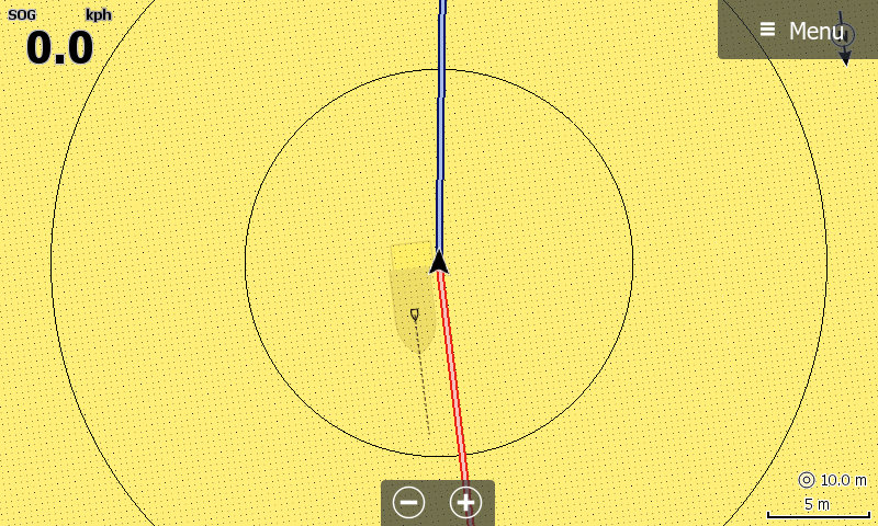

Вот например АИS включил, на фото видно как скачит, кольцо 10 метров,(ошибся , кольцо 5 метров, в правом нижнем углу) синяя это компас магнитный (напровление) , красная компас GPS,лодка на карте я по AIS, ну черная стрелочка эхолот
Рация морская ,опредилила по кординатам метров за 5 от неё

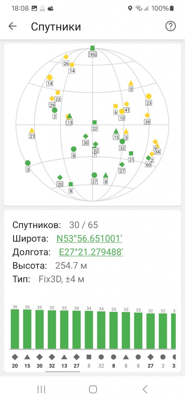

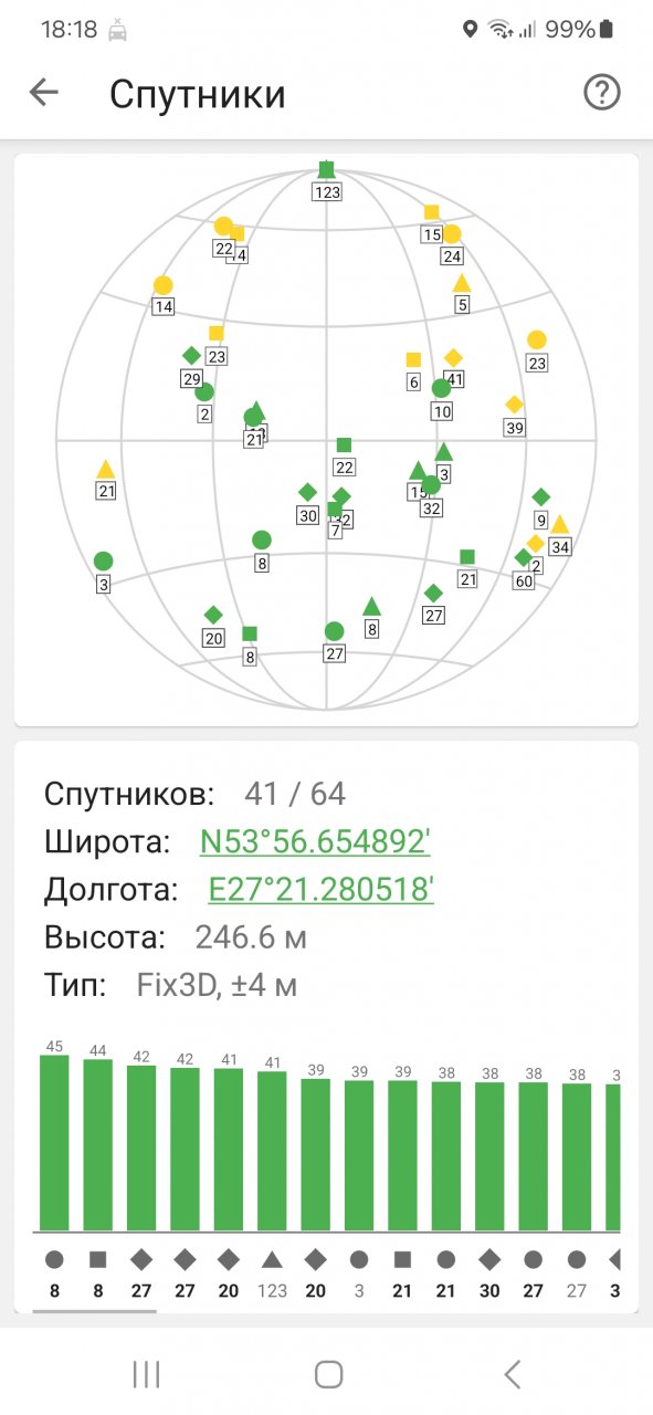

1 881
Вот видет телефон, точнее навител ,лицензия
И всегда по разному,
254909
254911

Не могу понять сколько они там их видят и слышат. Но в системе как ГЛОНАСС так и в gps в номинале по 24 спутника.
