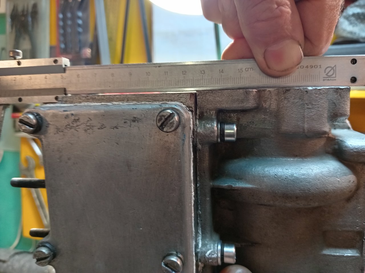

Ф М Л
06.03.2022
15
Самоделка
Ветерок-8

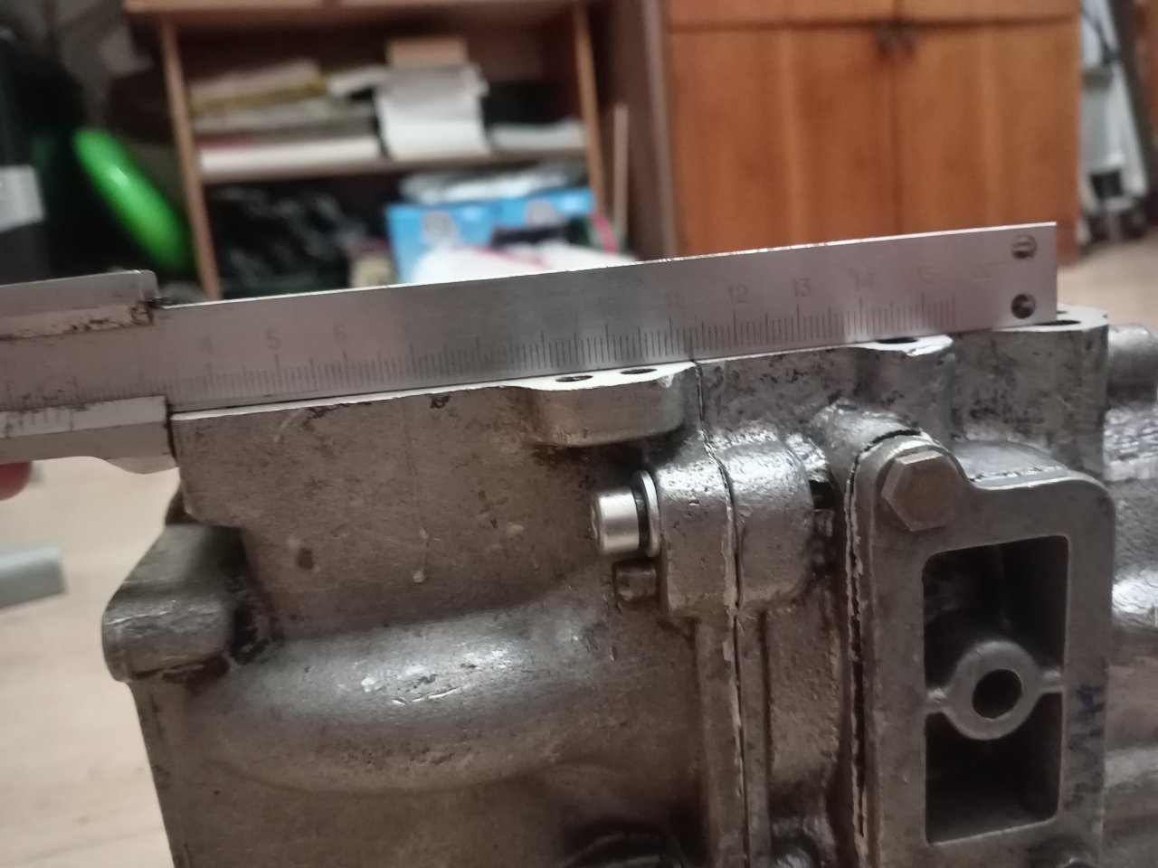

Начали собирать двигатель, оказалось что картер и блок цилиндров не родные.

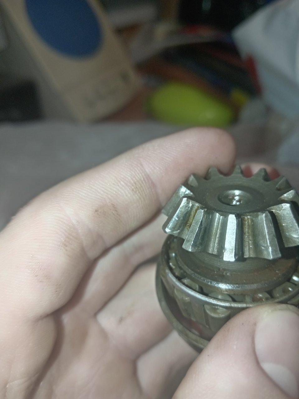

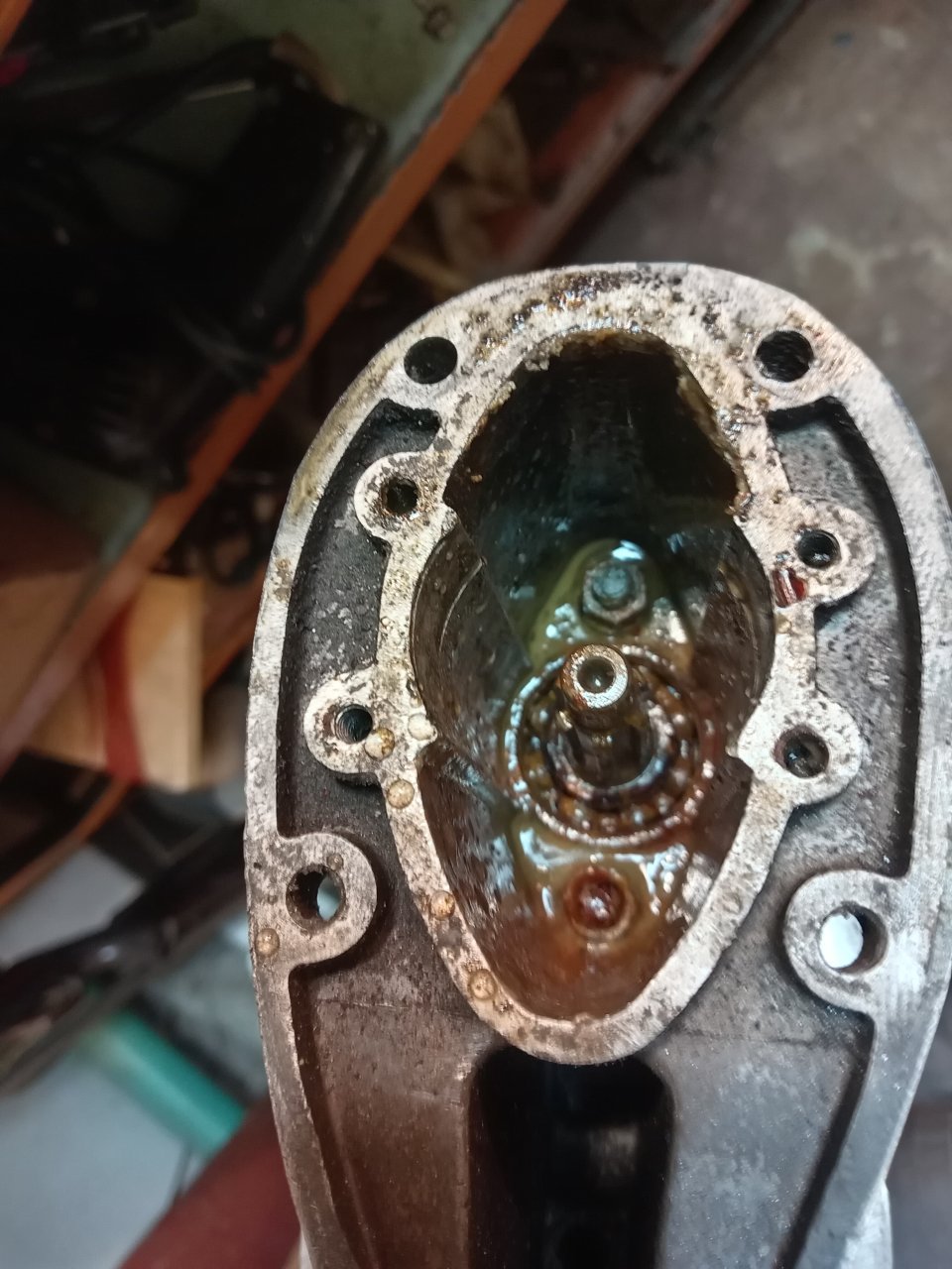

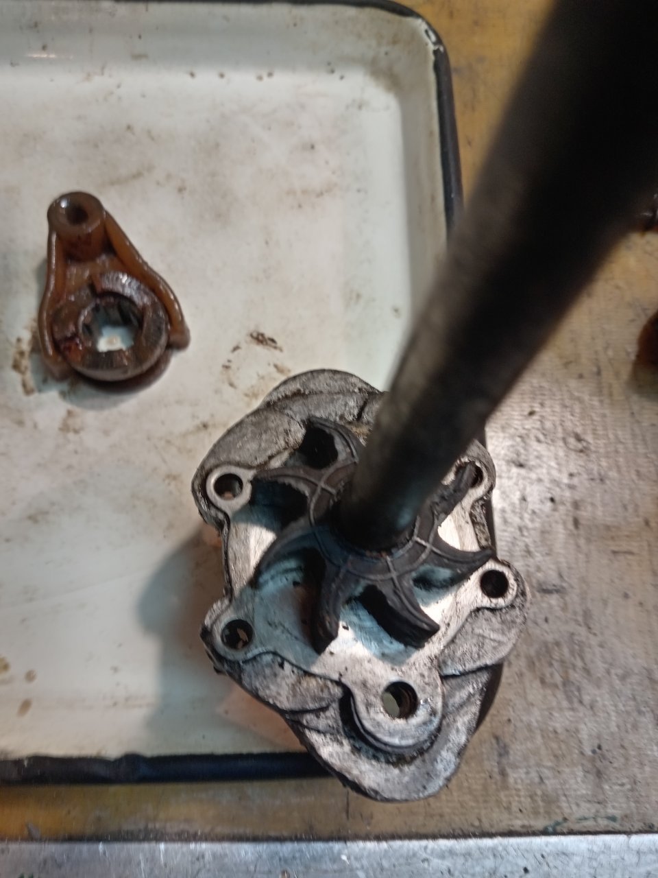

Ф М Л
06.03.2022
15
Самоделка
Ветерок-8

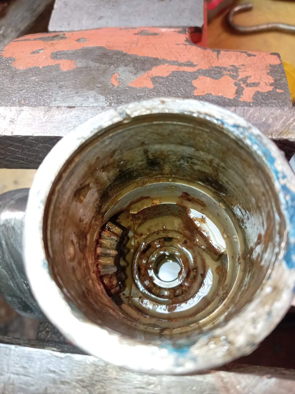

Разобрал редуктор. Пока разбирал, из него выливалась смесь воды и масла. Подшипников живых в нём нет, как и сальников. Удивила весьма необычная крыльчатка помпы.:)

Поставь от Ямахи 9.9-15 и будет тебе счастье :dedok
elovik
19.11.2020
117
96
Бобруйск
ПВХ 370
ветер 8.12
Я использую на 12 Ветерке такую же крыльчатку , но с обрезанными 4 лопастями. 4 оставшиеся отлично качают. Уже больше года эксплуатирую.

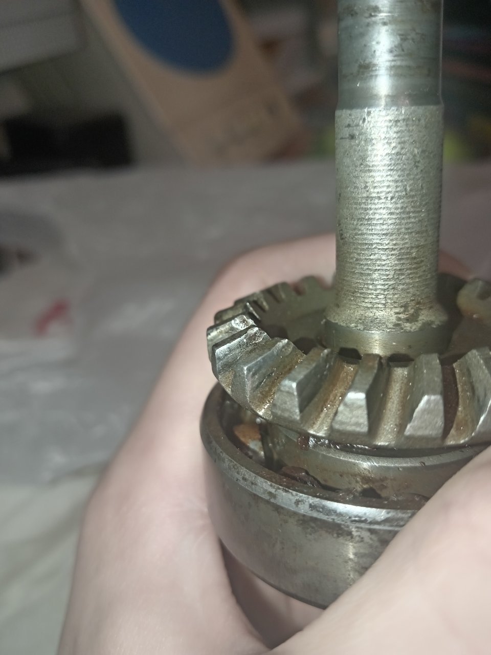

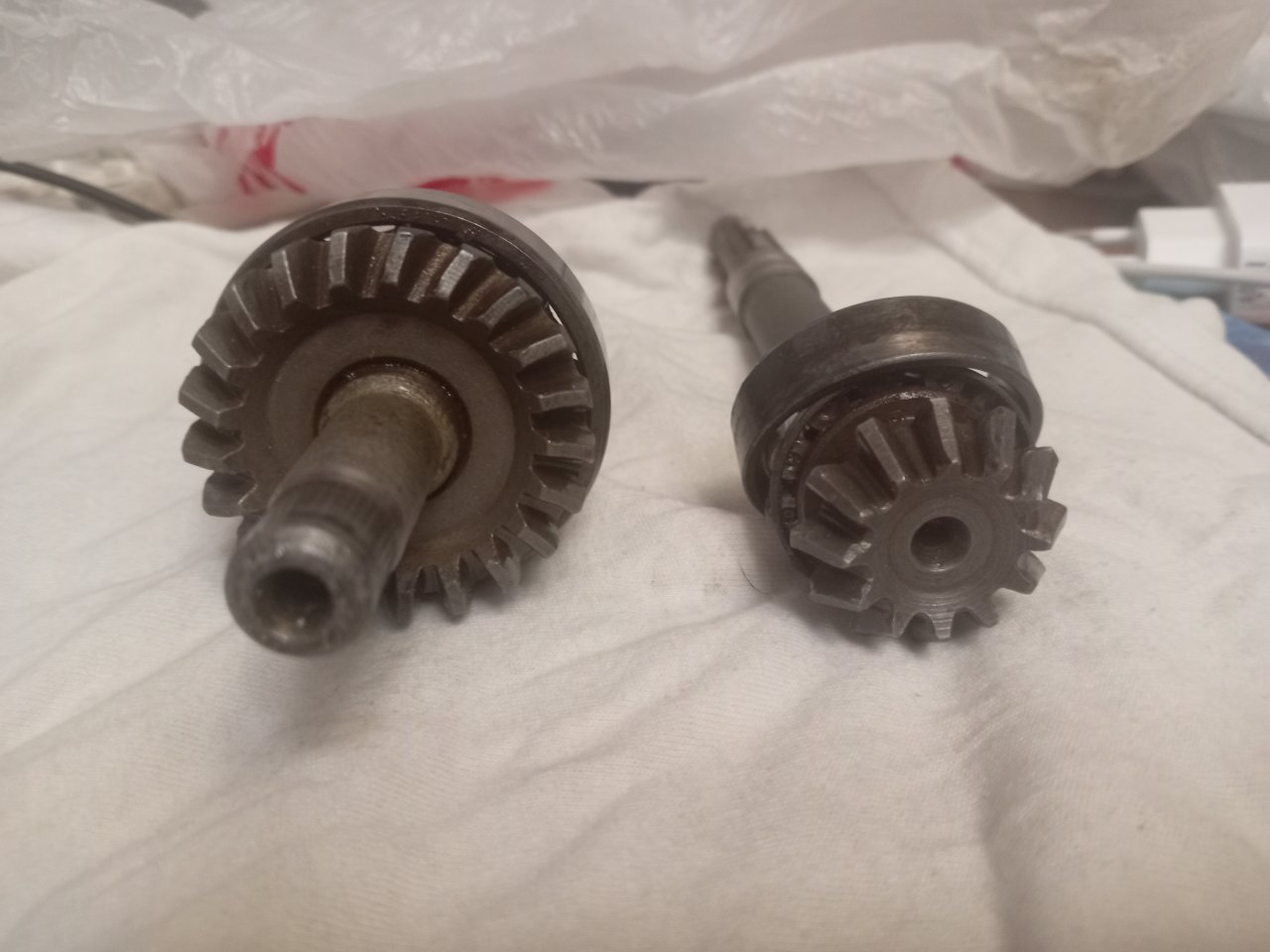

Разобрал редуктор, он был собран такими шестернями.

И вращался? Мне такой тоже попадался. Купили мотор " на последней рыбалке заглох" больше не пробовали, искра есть, наверное что-то с карбюратором :))) Я когда попробовал за маховик провернуть с включенной передачей, клинит, щелкает, но кое-как проворачивался, к удивлению.
Ф М Л
06.03.2022
15
Самоделка
Ветерок-8
Вращался, потому что был большой зазор, двести пятый подшипник недосажен на гребном валу.
6 467
788
То есть ведомая спиральная, а ведущая прямая? Практиканты-птушники собирали))
У меня тоже был с такими. Сейчас современные стоят. Подшипники насмерть приржавевшие были. Еще торсион был со сгнившими шлимцами и канавой изъеденной под сальником. Все там ремонтируется, и пока еще недорого.
Скорее не подшипник не досажен, а регулировчной шайбы-полумесяца не стояло.

А чо,нормальная сборка.В стиле-я тебя слепило,из того,что было...
Это лишний раз доказывает,что редуктор ветра-неубиваемая весчь.И сконструирован так,что можно собрать по всякому...
и без рехулировки какого то там "бокового зазору"...
