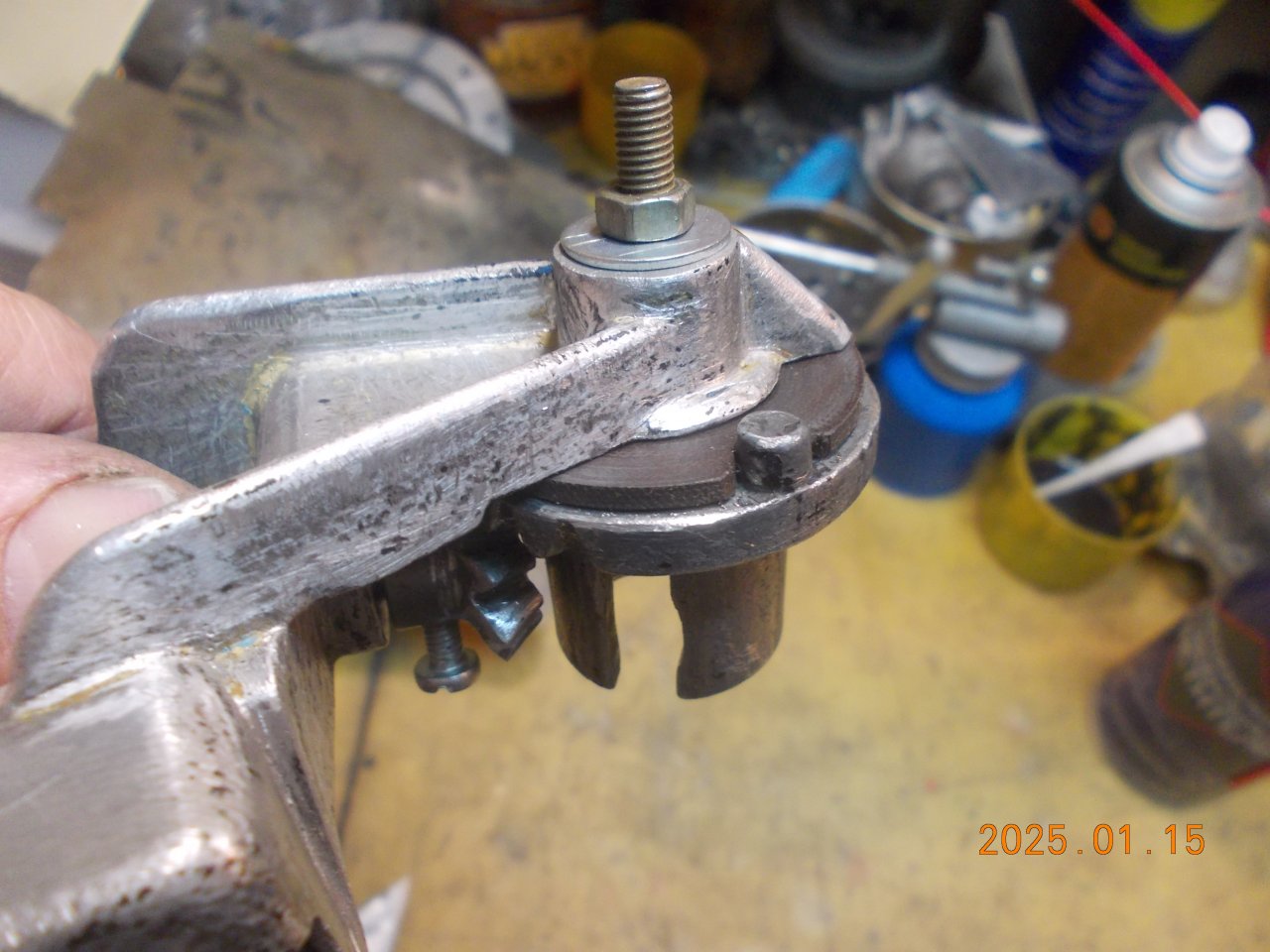

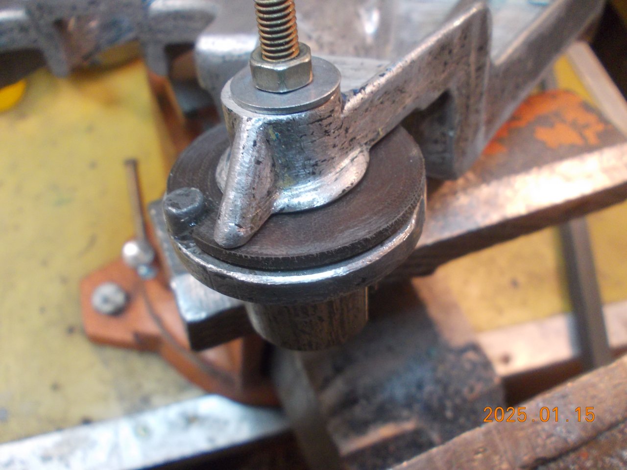

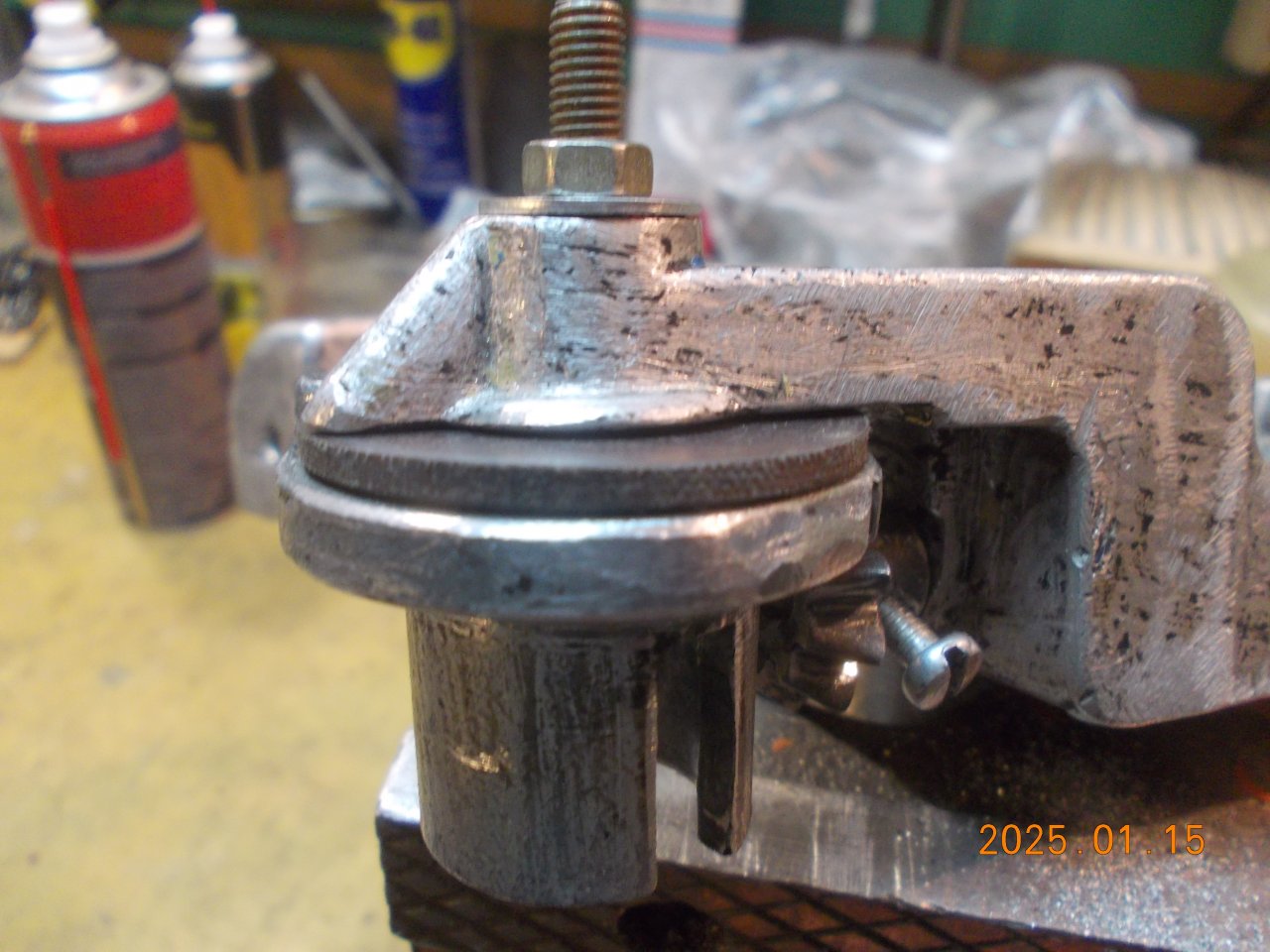

Добрый вечер!
Столкнулся с проблемой, шестерёнки управления газом ведущая и ведомая соприкасались самыми верхушками. Пришлось вытачивать регулировочную шайбу, которая, как оказалось, должна идти с завода.
С чего бы это?
Большая шестеренка просто лежит на своем месте,опираясь на свое основание своим диаметром,а боковой зазор должен регулироваться подводом к ней малой...Вот на вал под маленькую и подкладывают шайбы...
Сильно на зазор ишо влияет износ отверстия под пруток малой шестеренки.
Сильнее износ отверстия большой шестерни и ее основания влияют. По уму надо заменить и шестерню и ось привода магнето чтоб люфты убрать нормально. Там на фото видно же что паз в шестерне под ось магнето разбит как и кулачки оси скорее всего. Некоторыек переделывают все на несколько рычагов от вазовского карбюратора. Там вообще никаких люфтов, но надо не забывать что крутить в сторону малого газа надо без фанатизма, а иначе может вклинить эти рычаги.
Ничо подобного.Хотя и влияют.Но,не так,как люфт в зацеплении,как люфт в стопорном пальце малой шестеренки.
Да вы богато живете...
Там ремонту на час.
Выравнить паз.
В хвостах виселицы,коими она входит в этот паз просверлить отв на 4-5...И поставить винтик с гаечкой,так,чтоб длина от головки винта до торца гайки равнялась ширине паза.и усе.
Про появлении через 100 лет опять зазора-просто подобрать винтик подлиньше...

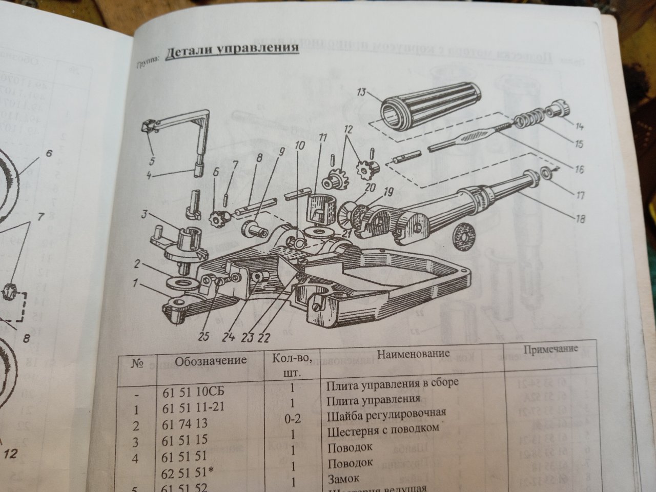

В мануале нарисована шайбища, а на самом деле стоит тоненькая стальная шайбочка для того чтоб алюминий по алюминию не терся, а скользил по стальной шайбочке. Ее толщина менее 0,5 мм. Максимум 1 мм набирается с двух шайб.
