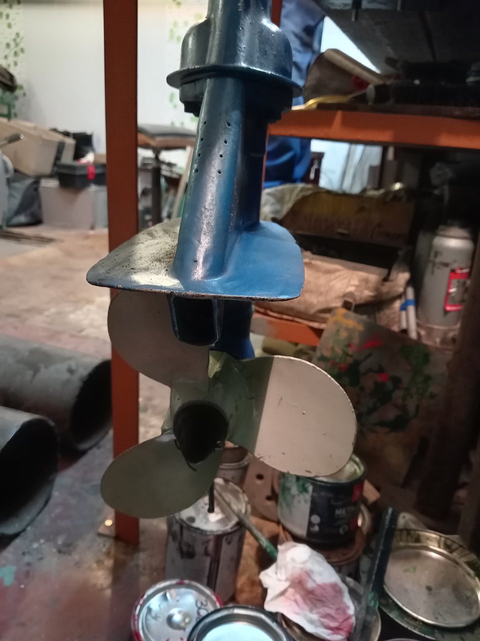

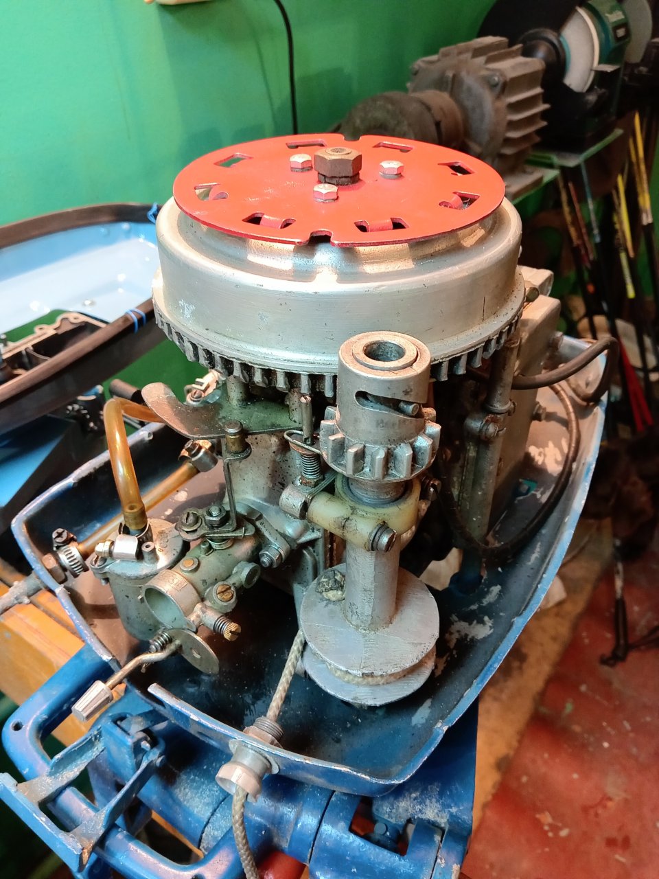

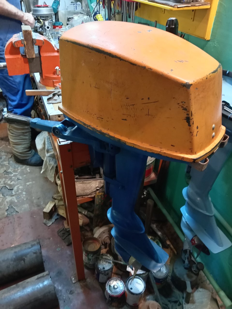

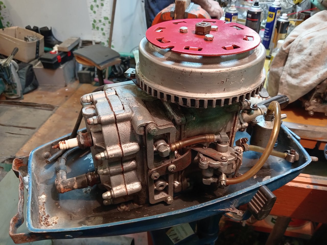

Всем добрый вечер! Хочу поделиться радостью, сегодня приступил к ремонту Ветерка 12, Мотор долго лежал в ожидании очумелых ручек. Есть подозрение, что он был собран из того, что было под руками, редуктор от 8м, не вращается. Голова 12 с контактным зажиганием, компрессия по шестерке в каждом цилиндре.

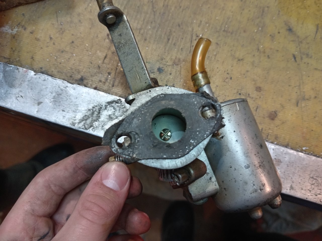

Удивила весьма не обычная прокладка карбюратора.

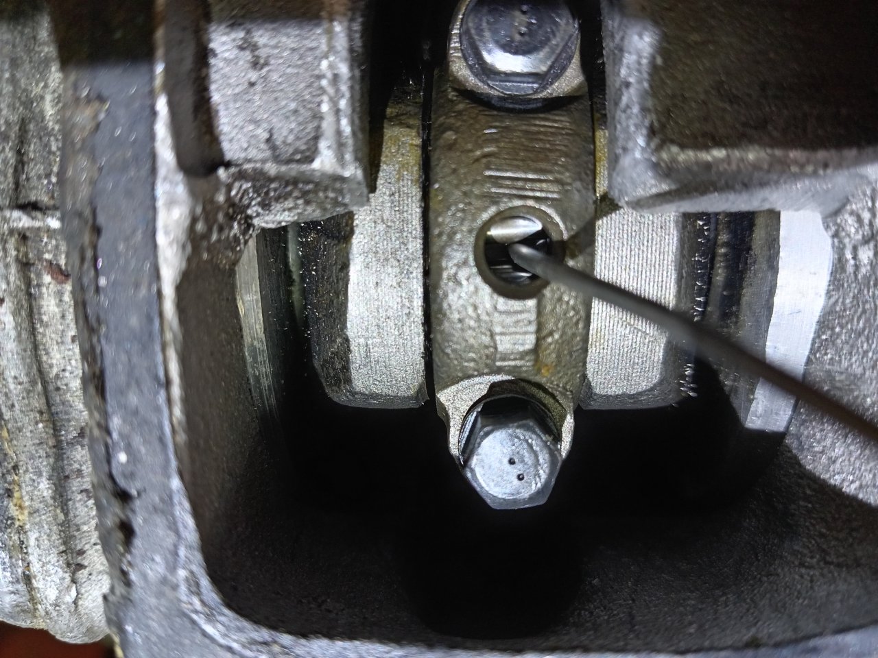

Зазоры в НГШ в обоих цилиндрах больше 1.5мм.

А что там так изнашивается шейки КВ?

Буду выяснять, что там износилось.

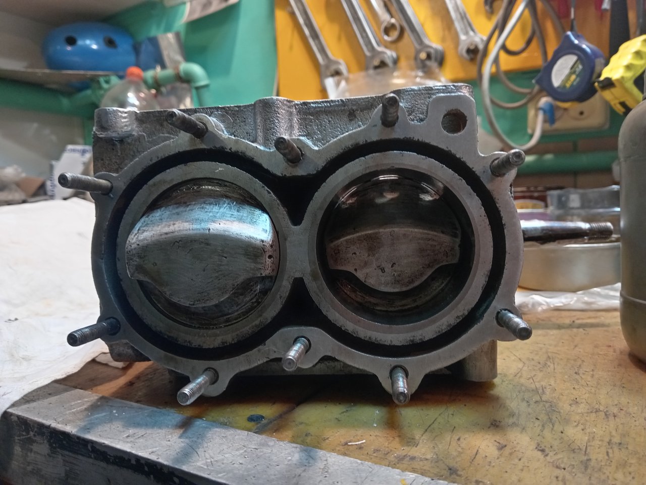

Разобрал голову, стало интересно, что это за налёт и из-за чего образуется.

То же, что и в электрическом водонагревателе. Растворённые в воде соли и минералы плюс нагрев.

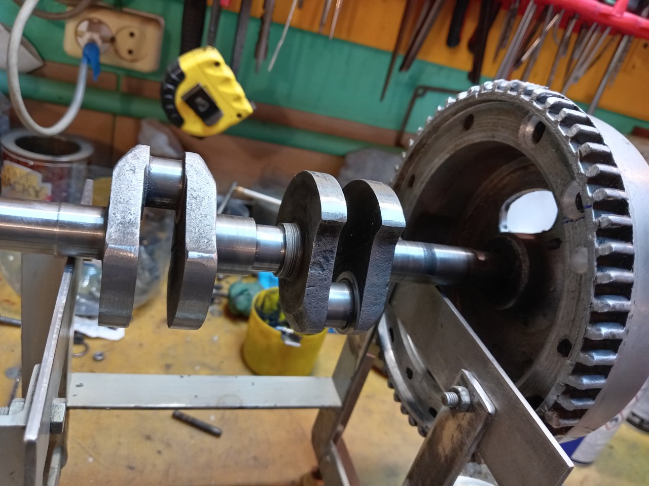

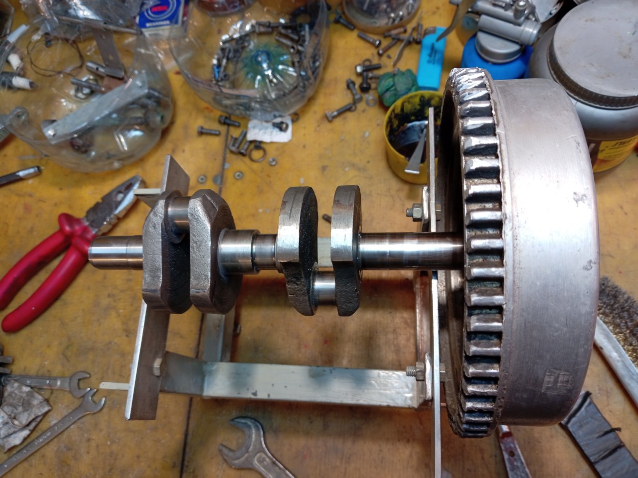

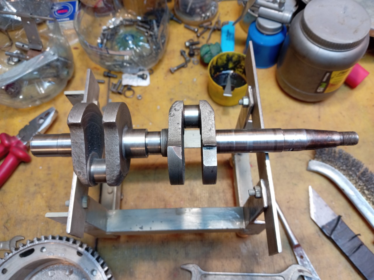

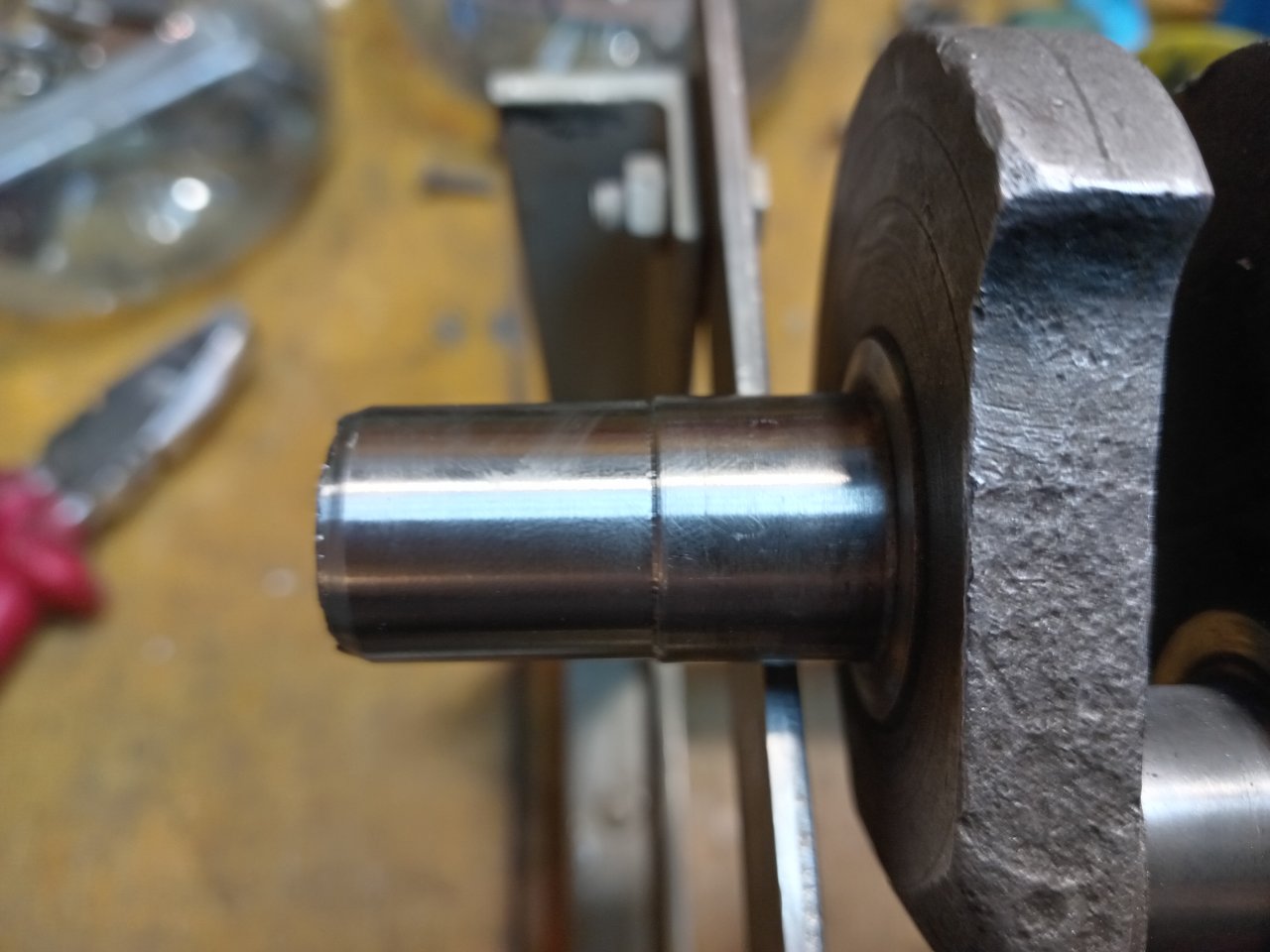

Сегодня дошли руки до моторчика. Забрал кв у токаря, проточено место под сальники до 19мм. Отбалансировал кв и маховик.

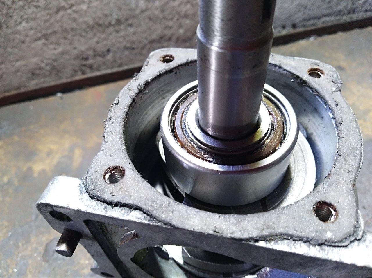

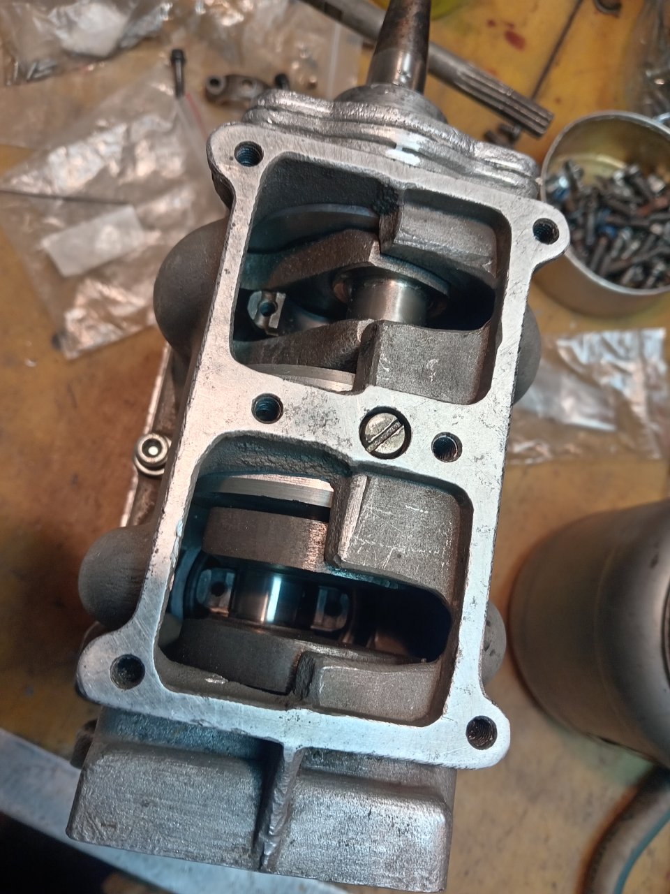

Наконец-то спустя продолжительное время дошли руки до моторчика. Начали собирать двигатель.

Привет! Не забудь проверить клапан перекачки конденсата и заодно сделать там нормальную канавку.

Двухрядный 204 и никакого клапана.

Если двухрядный, его можно не смазывать? Опять же на смазку игольчатого подшипника двухрядный 204 то же благоприятно будет воздействовать?

Никакого там игольчатого больше не будет. Он там ничего кроме шума не даёт.

Об этом мы уже с тобой говорили ранее. Пока 204 подшипник живой, игольчатый не воспринимает никакой нагрузки. Закрытый с двух сторон 204 подшипник, тем более усиленный переживет не один коленвал и поршневую Ветерка :). Никакой перекачки кондесата туда и не потребуется. Можно верхнюю крышку снять, и периодически добавлять консистентную смазку между сальником и подшипником. Это для тех кто имеет сомнения и очень плотно эксплуатирует мотор.
