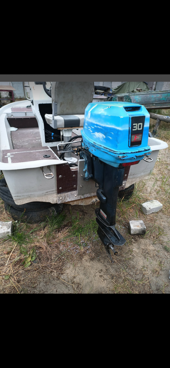

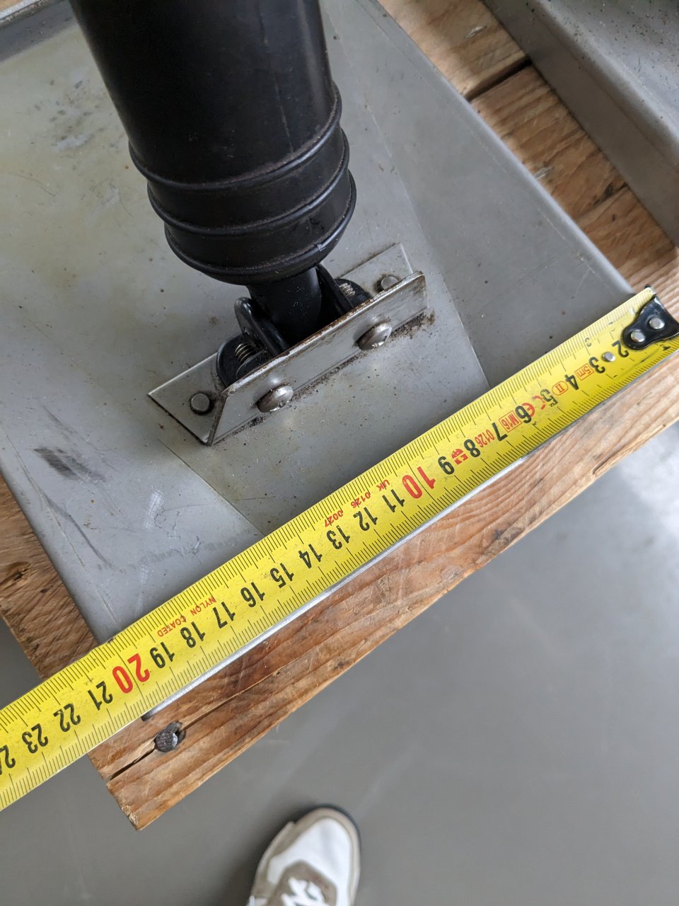

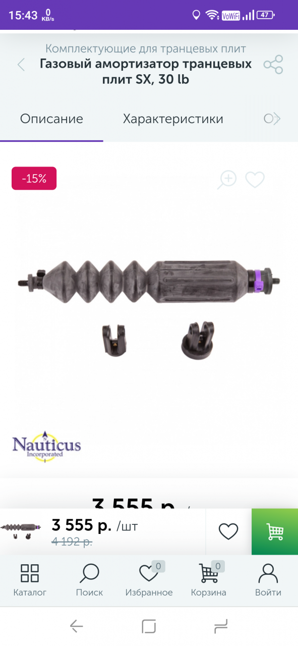

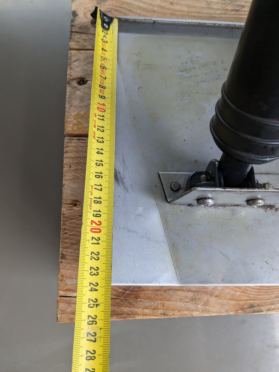

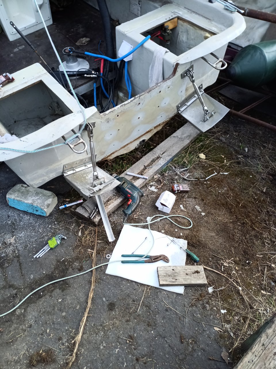

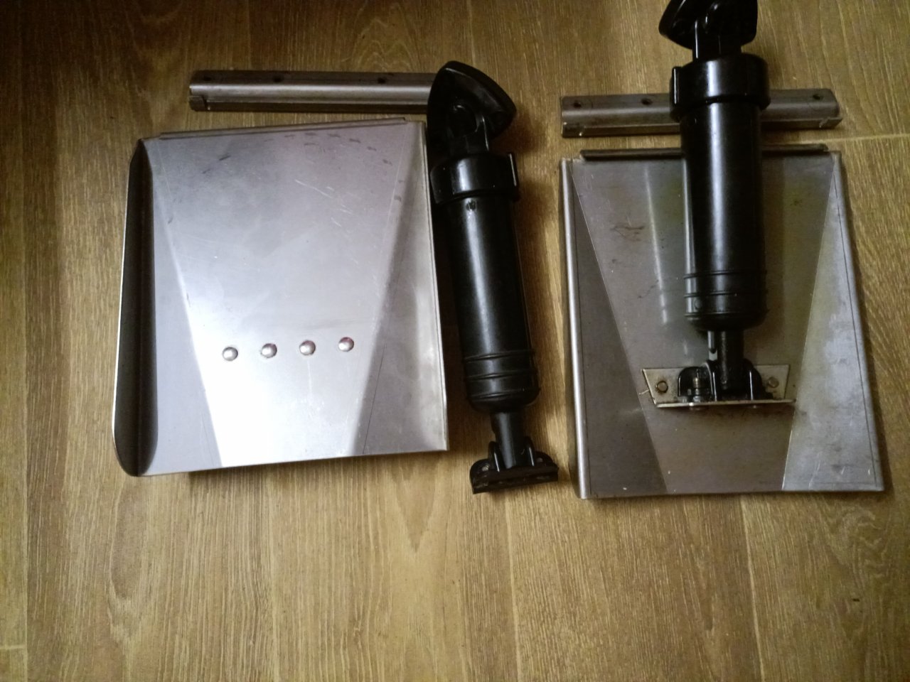

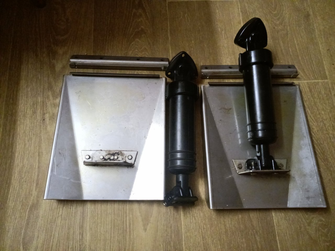

Была тема в разделе куплю, но добрые люди задолбали советами хотя я их и не просил, в итоге тема удалена а плиты куплены на мотолодке. Меня просили выложить фото, что я и делаю. И да, там с ненужными советами никто не лез хотя это наверное кому то покажется странным. В этой теме я тоже не прошу не нужных советов, я знаю как и что мне нужно и каким образом это сделать. 253844253845253848253846253847 вместо гидроцилиндров пока буду ставить пневматические амортизаторы 253849 по расчётам и плиты и амортизаторы как раз подходят к моему комплекту и если на воде всё будет хорошо то буду собирать автоматику с гидроцилиндрами. Плиты Bennett M80 sports

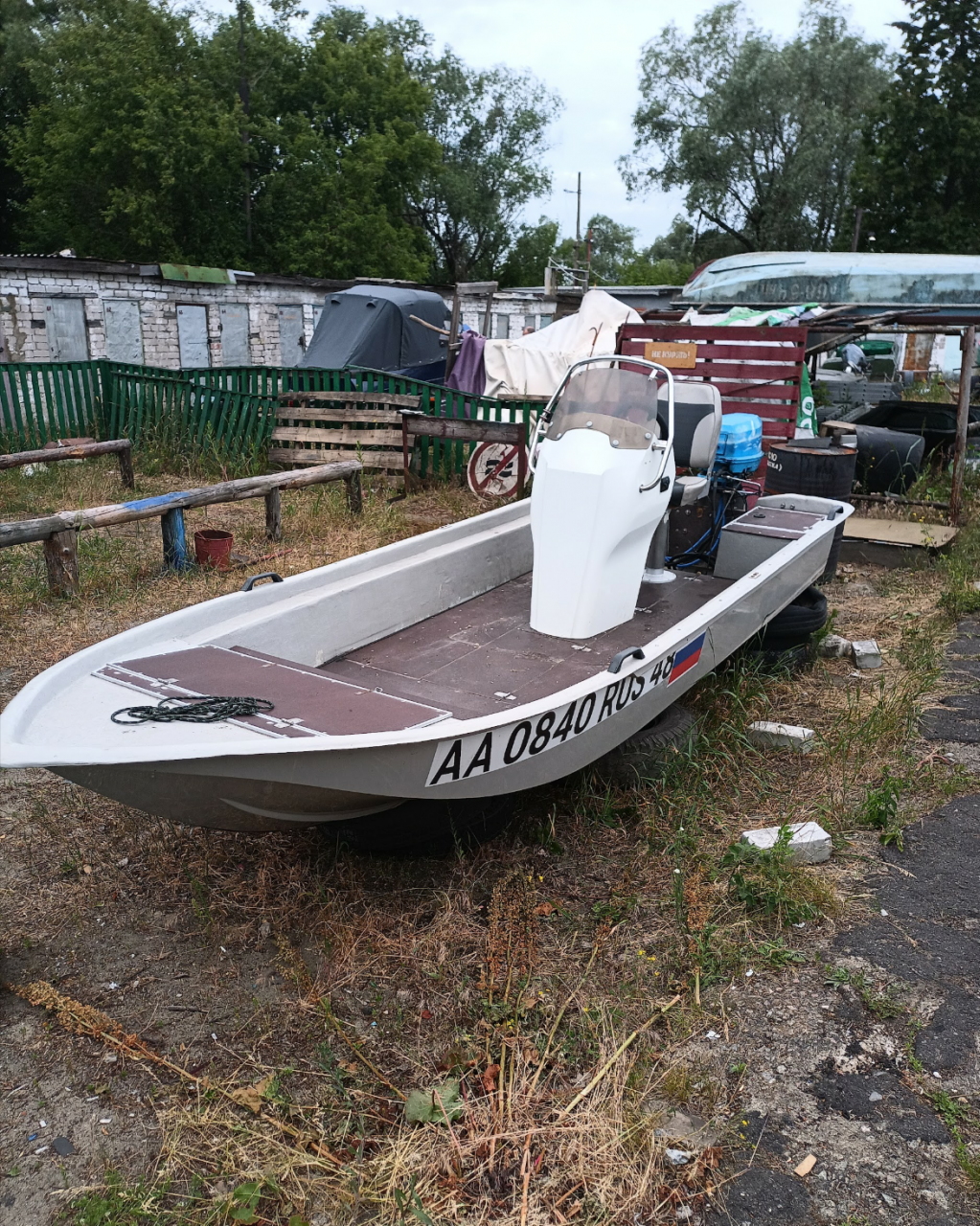

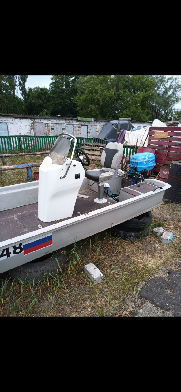

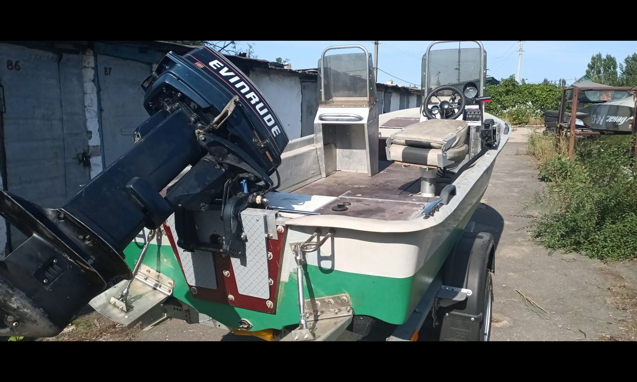

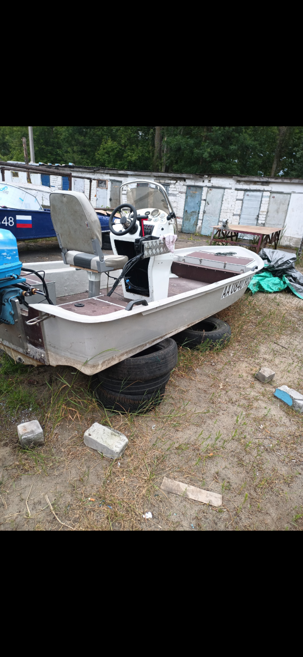

Диана 3 и Эвинруд 30. Консоль смещена к корме и получается перегружена корма. Долгий выход на глисс даже с четырех лопастным винтом и кобра. Это если в одну харю, а на рыбалку я всегда в одного в лодке, не люблю "соседей" :pardon:Ставил крыло на мотор, получше стала выходить, но минус 7км.ч., снял нахрен, теперь буду крылья пытать.:D253850 253851

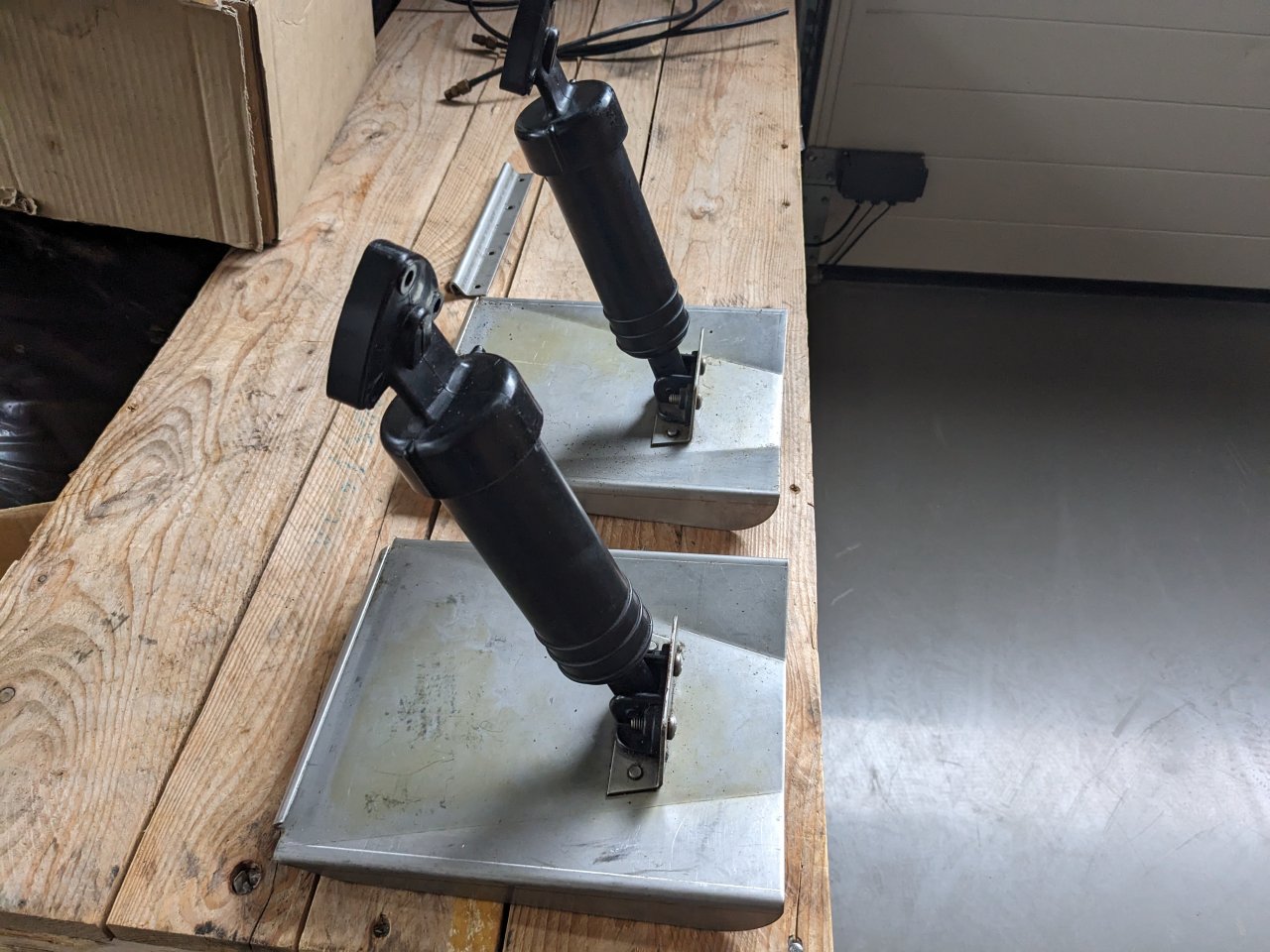

254414254415В общем пока вот так будет, а там как масть пойдёт.

В общем масть пошла. :D было так259675

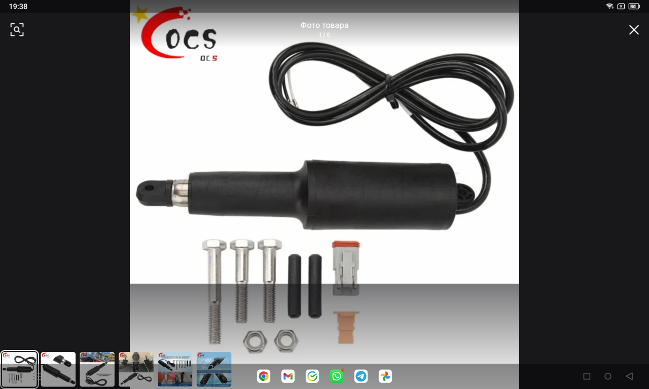

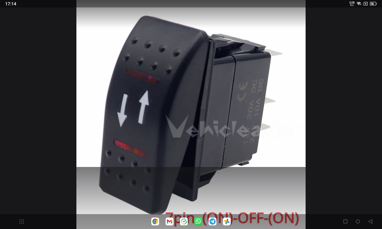

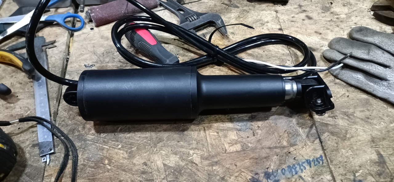

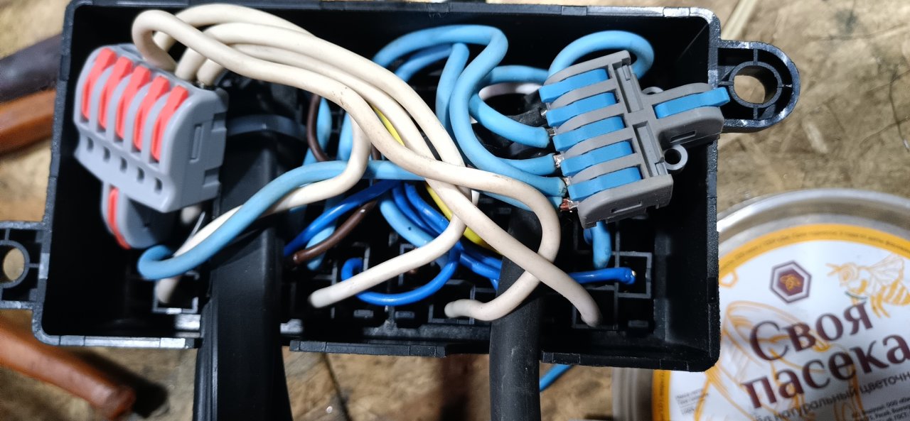

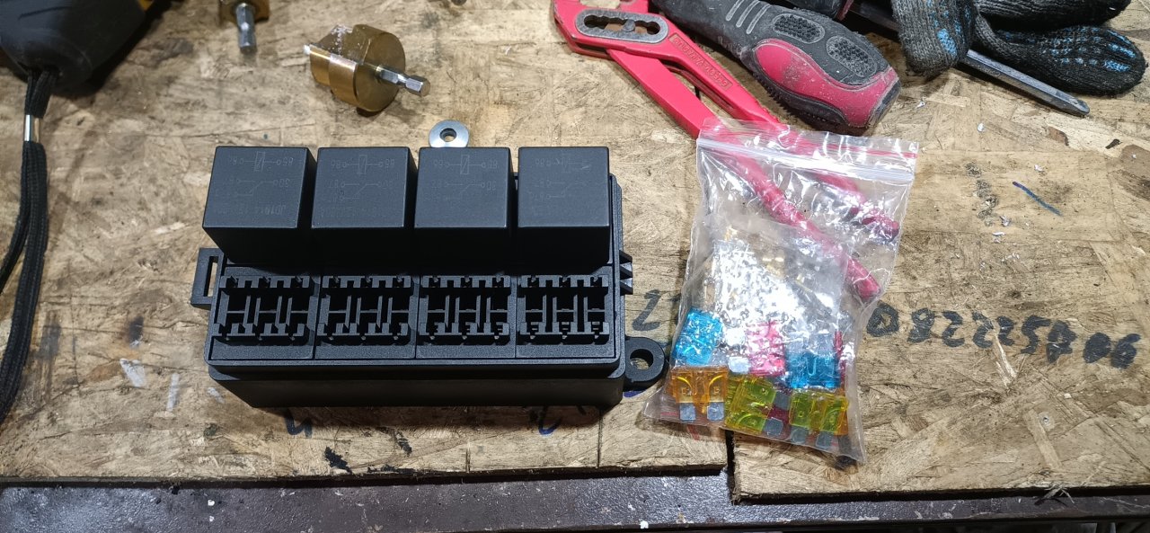

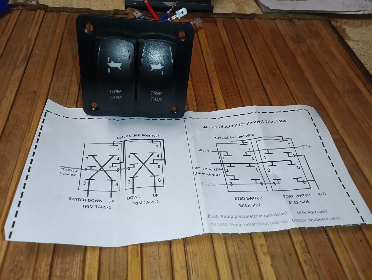

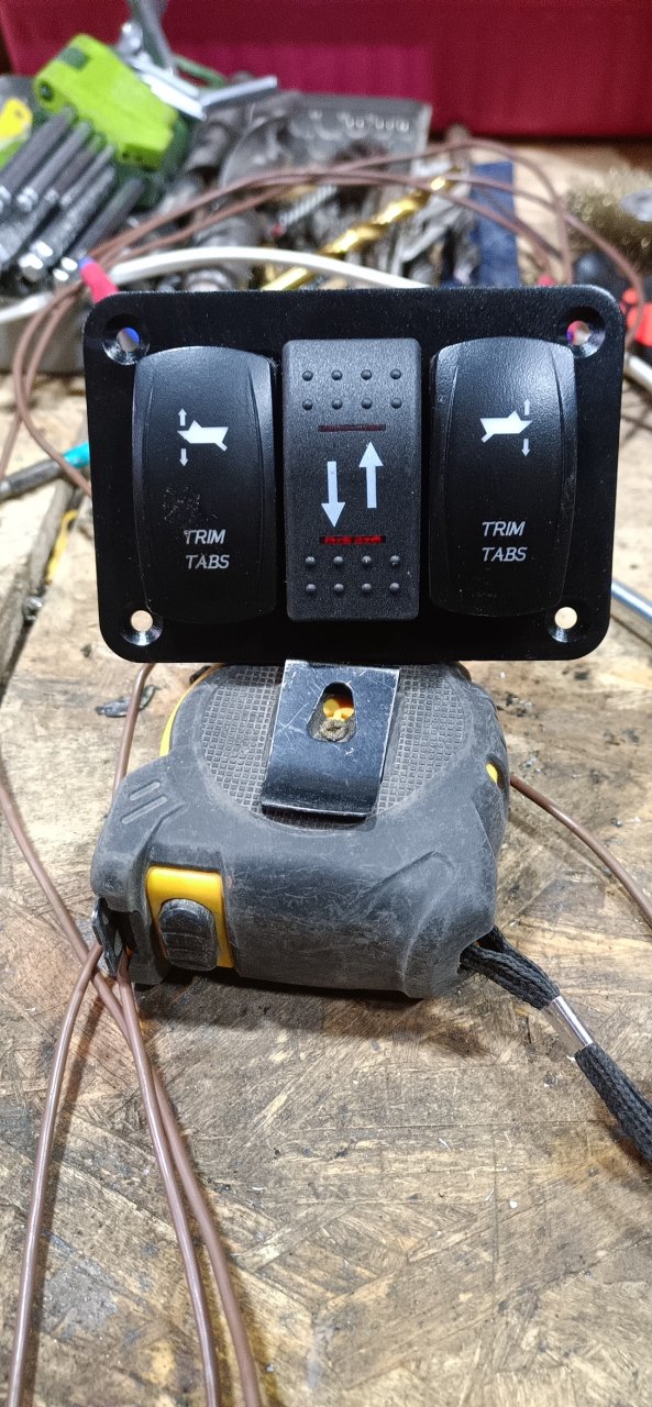

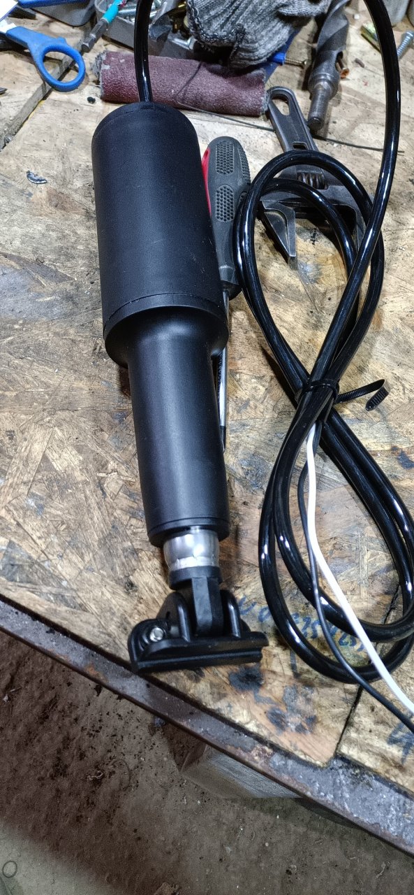

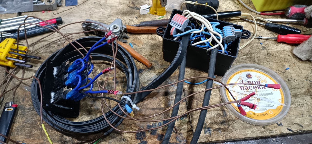

Были куплены на али актуаторы типа "Lenco"259672259673259673, кнопки 259676259677 собраны в блок 259678, куплен блок реле 259679 скоммутирован и смонтирована проводка 259681259680. Кнопки боковые отдельно на каждую плиту и центральная сразу на обе плиты. Монтаж на лодку будет ближе к сезону, в условиях мастерской актуаторы работают штатно, нагрузка в холостую по кулонометру 5,1 ампера сразу на два актуатора. Управляющий кабель 4×0,75мм², силовые реле и на актуаторы 2,5мм² и силовые питания от аккумулятора до реле 4мм².

Для чего центральная кнопка сразу на две плиты,?

Клеммники не надежные. Они не предназначены для уличной эксплуатации. (влажность, вибрация)

Андрей, ты имеешь в виду вот эти типа "ваго" ? Такие же два сезона отходили в консоли на приборах, без нареканий. От влаги я все электрические соединения брызгаю :D защитным спреем ещё года с 17, тоже всё отлично.

Если на море, то окисляются даже винтовые клемы. Клиент притащил с Сочи навый "белайнер 205", который 7лет на берегу простоял, приборку пришлось всю разбирать и зачишатт, ничего не работало...

В топку их, только обжим или пайка. Мало того, они не предназначены для многожильного провода.
Повторюсь - два сезона на лодке показали их работоспособность. Можно конечно поставить винтовые колодки, но их нужно покупать, да и ваги меня устраивают.
3 914
Для судовой электропроводки стандарт гальванических соединений, предусматривает обжимные клеммы с герметичными разъемами автомобильного типа. Либо с колодками под винтовые зажимы. Ваго- это низковольтная, слаботочная, бытовая, или производственная электросеть, внутри помещений.

Андрей, не вижу смысла спорить по этому поводу, посмотрим.
3 914
Мы ни о чем и не спорим, Алексей!
Теория- это опыт миллионов людей, возведенный в ГОСТы, СНИПы и так далее...
