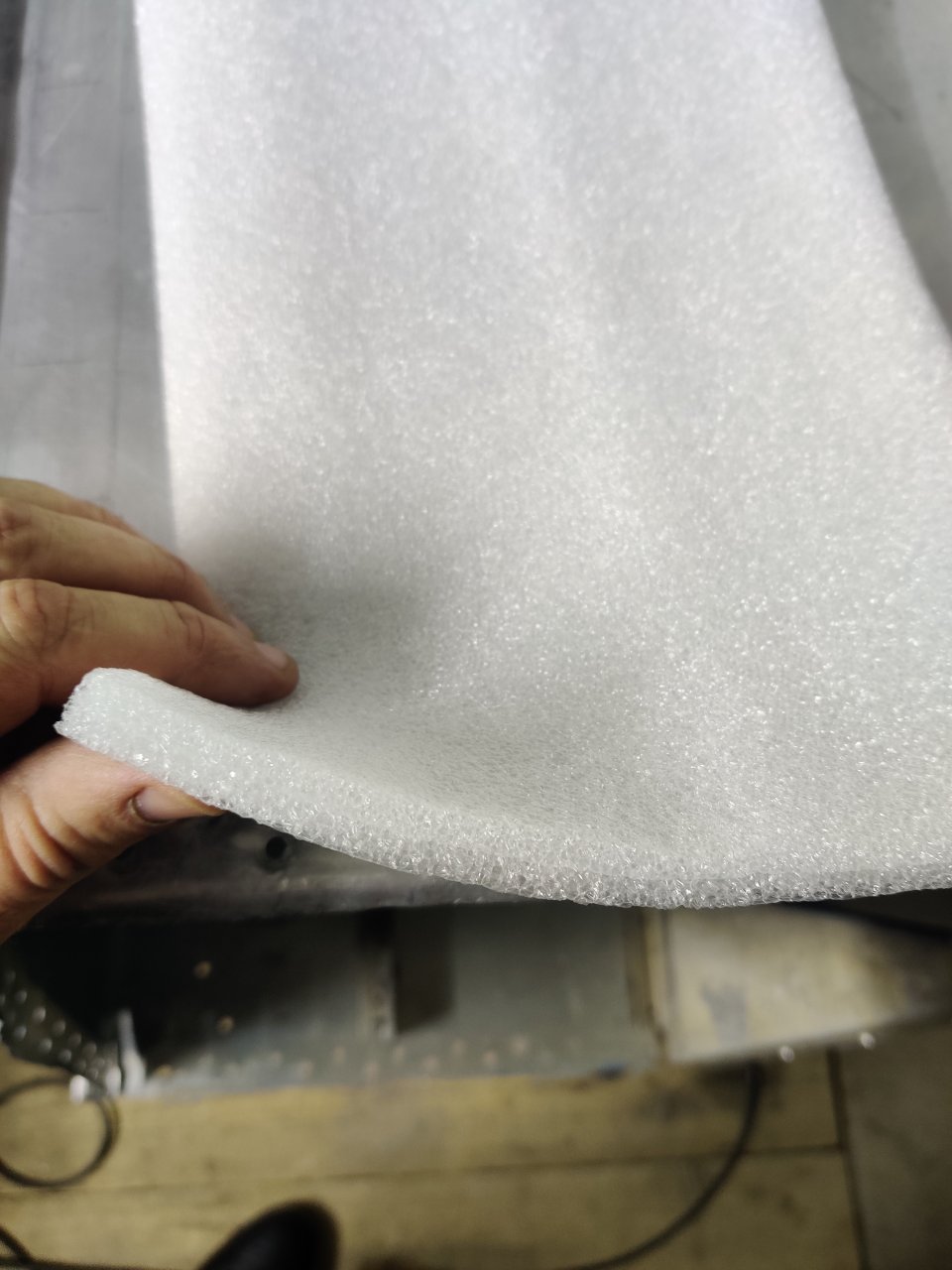

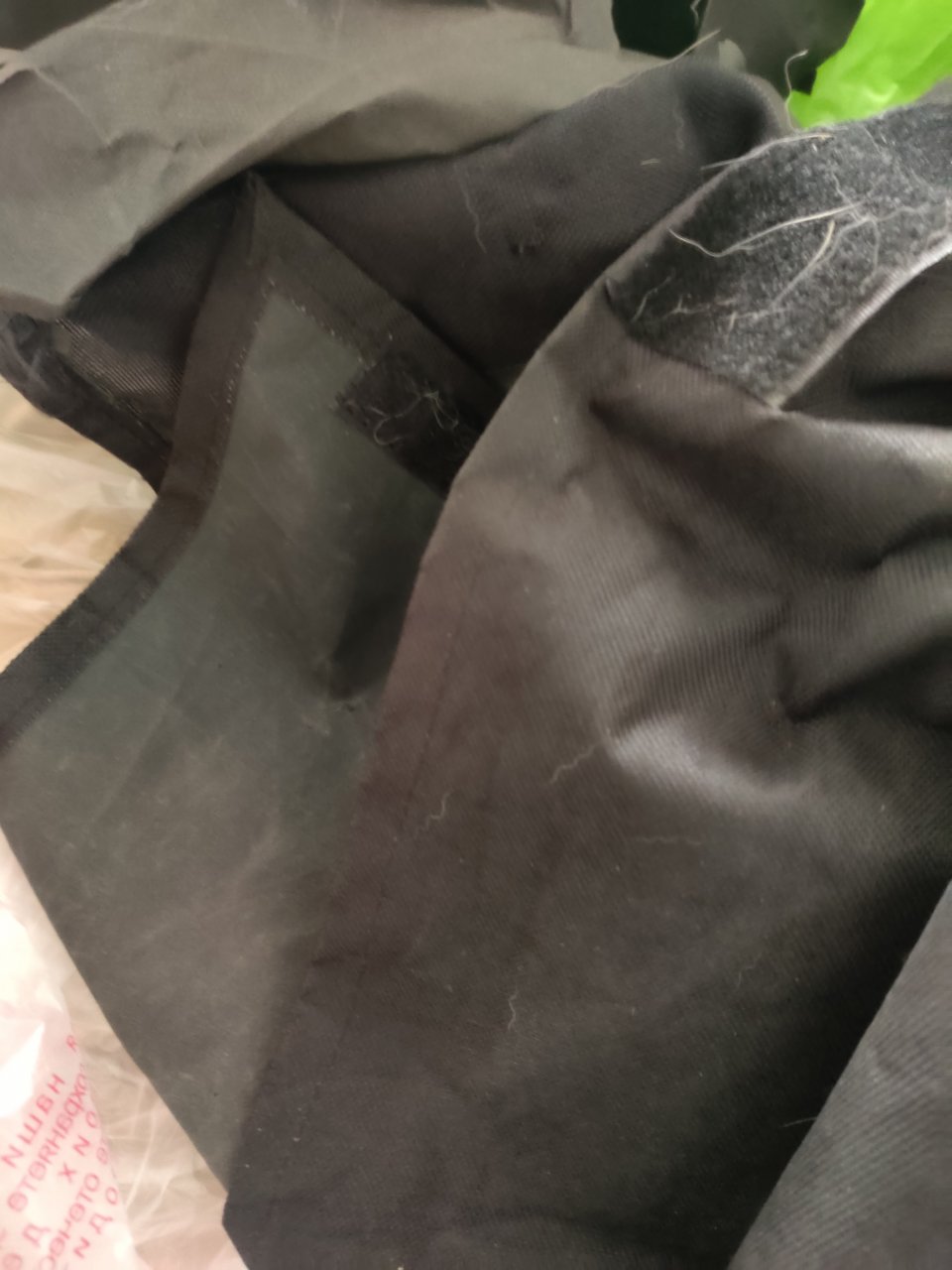

Посмотри в сторону черной ткани, из которой делают чехлы и подушки на банки ПВХ. Сбоку молния, внутрь листы вспененного полиэтилена. На ПВХ такие у меня стоят, и это, на мой взгляд, лучшее решение.
Ткань типа такой, только толще и нить грубее. Под рукой нет, это коврик собачий для машины.
