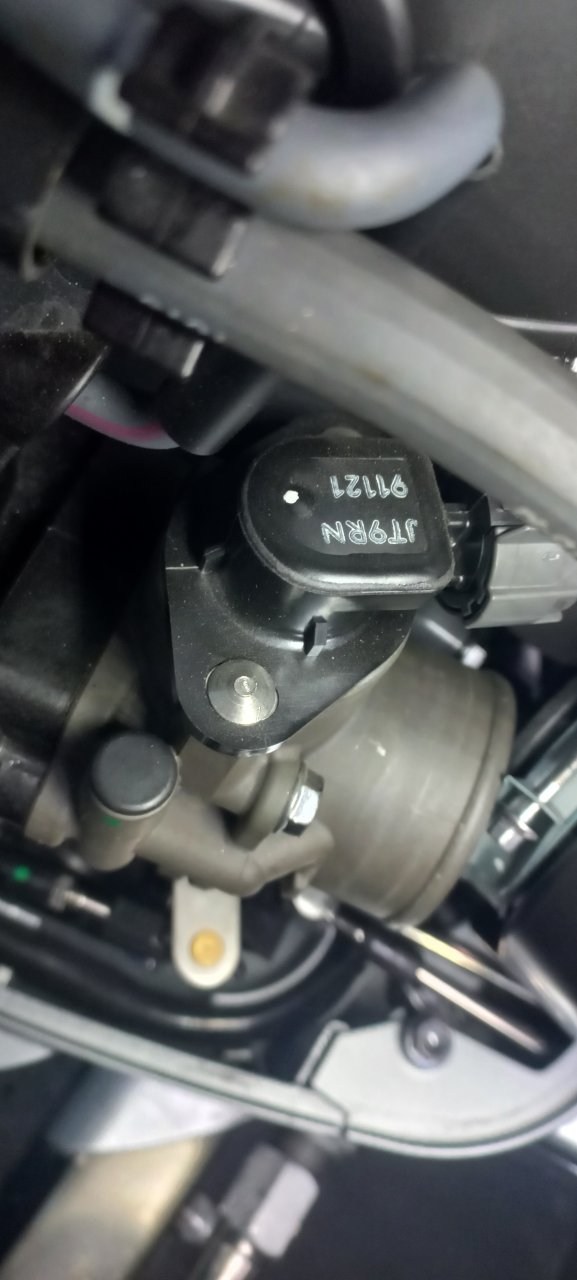

Датчик который стоит на дроссельной заслонке или на воздухоприемнике? На дроссельной заслонке съемный. Вопрос, подойдет ли по креплениям сама дроссельная заслонка с 50-ки и какая из ТРЕХ судя по кодам).
Это на моем:

Так у 50-ки и 40-ки по каталогам коллекторы одинаковые, по креплениям должны подойти соответственно. Да, датчик на самой дроссельной.
