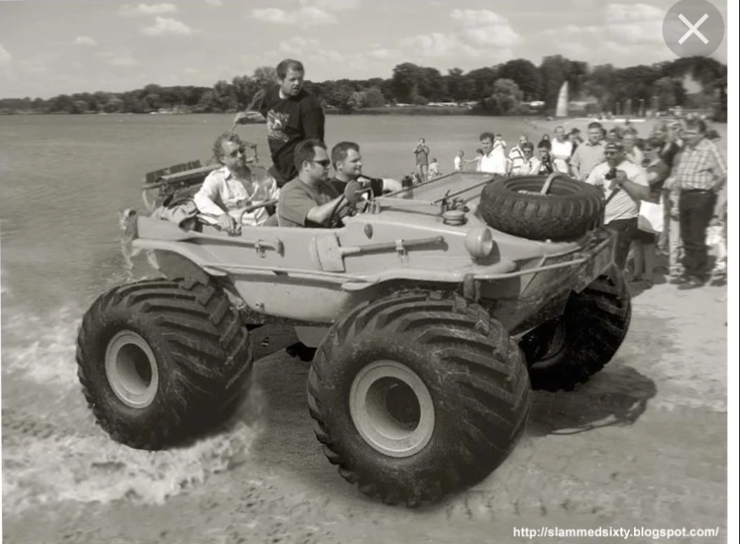

Во - во, а если плавучесть обеспечить за счёт больших колёс, без трудозатратного корыта с кучей сальников, уплотнений и валов из нержавейки. И опять же, на больших колёсах можно дорогами и не пользоваться, гаи идёт лесом, у меня мотоблок такой.

На больших колесах не плывет совсем, надо минимум 20-25км/ч на воде иначе просто против течения не поплывет.
В любом случае это корыто которое плавает + колеса которые или убираются или как то закрываются обтекателями

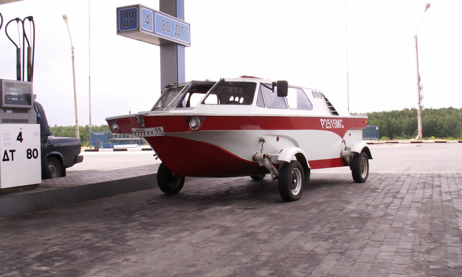

Кстати Тритон наверно самый продвинутый который сделали любители, вроде до сих пор живой, 50км/ч по воде + 120 км/ч по суше ) я вот не понял у него колеса из салона поднимаются или надо идти каждую руками крутить ?
И объем салона самое то.

Шарк330
выбираю
11 325
4 994
Теоретически... два торсиона в центре соединяются одной шестеренкой, ее в редуктор и все это от привода электродвигателя.....

Все можно реализавать гидравликой
Сомневаюсь, без коробки передач это будет улитка.
Меня в этом тритоне удивляет что сзади привод колес был цепной в трубе от силы 5см диаметре, неужели цепь справлялась на таком радиусе... наверно лучше было поставить Г образные рудукторы типа половинку от дифференциала.

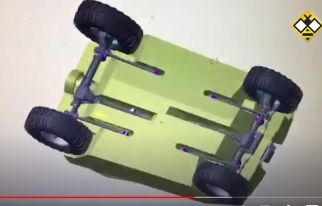

Вот интересный вариант на неразрезных мостах, мосты можно просто поднимать вверх при желании.
Выход раздатки в колодце, выходы на карданы герметизировать и сделать выше ватерлинии.
По моему очень простая схема.
