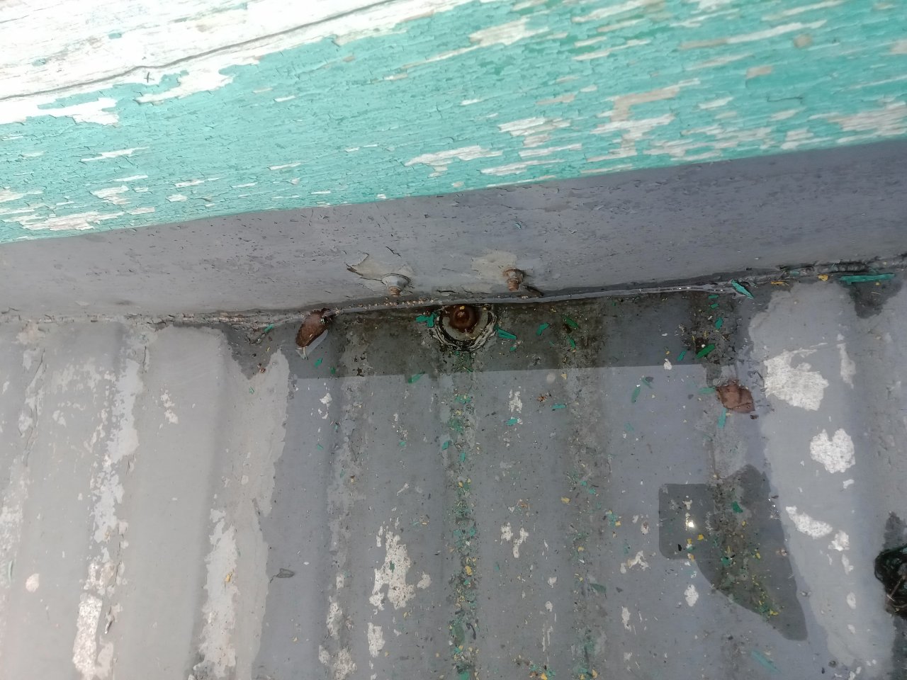

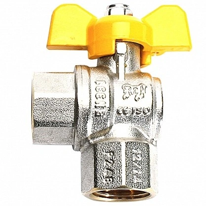

Всем доброго дня! Есть у меня небольшая лодочка сварная из АМГ. Хранится под открытым небом, из-за чего периодически заполняется водой. В днище возле транца есть отверстие заглушенное болтом М10 с шайбами и резинками. Как малой кровью сделать сливной шпигат в моем случае? Планирую сливать воду только на берегу.

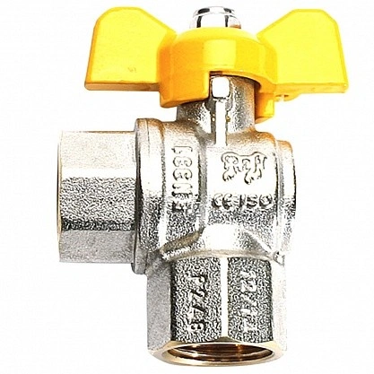

Мне в голову приходит только вариант с установкой углового крана. Вот только малогабаритные не попадаются, а сантехнические от 1/2 или 21 мм.

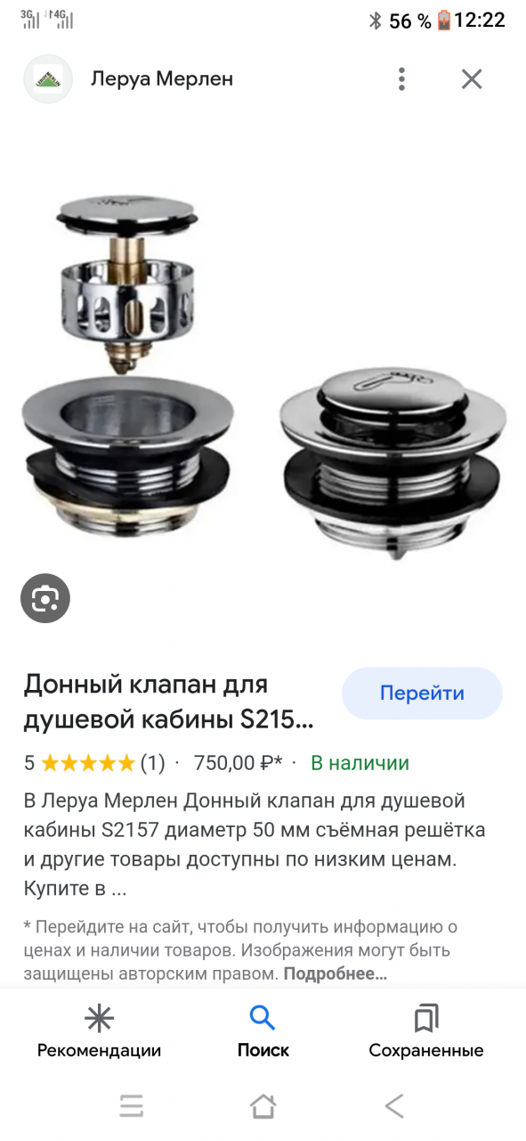

А если такой?
у меня такая валяется, не понял как и чем ее уполотнять (и надо ли)

А если такой?
Такой боюсь не впихнуть - места мало. Да и как его крепить к днищу?

коническая но при заятгивании ключем и пассатижами в руках до упора все равно пропускает
Если коническая-не должна пропусать.Значит-изношена резьба.У меня на заводе вварен шпигат с реьзбой 1/2 ".Длина пробки 40 мм.Не пропускает.Правда-на заводе пробку режут из капролона,несколько раз завернешь-отвернешь и капролон начинает крошится.Изготовил из алюминия.

Если я правильно понимаю, то такой шпигат рассчитан на установку в толстый материал. При установке в на лист 2-3 мм придется срезать резьбу для гайки и тогда уплотнения не будет

Не откуда выкрутить, ЮМЗ давно продал. Сейчас стоит болт с гайкой, надоело постоянно крутить, хотел переделать.

Да вот хотел уже имеющуюся дырку отверстие использовать)) Не люблю я лишние дырки в лодке делать.
А кран снизу торчать и не будет сильно - гайка миллиметра 3-4, тем более что в киле есть вмятина под все это дело))
А так в транце конечно лучше, можно и кран шаровой поставить

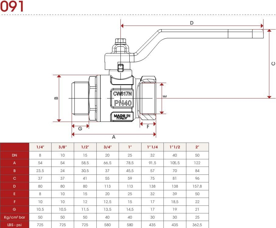

Шаровый кран во внутрь? Он высотой вместе с резьбой 9-10 см. :shock:
9 см воды будет всегда стоять? И на зиму 9 см льда в лодке будет? :shock: :pardon:

Андрей, где 10 см? Вот размеры. Если взять кран с наружной резьбой, то можно вставить его изнутри, как ты ставил сгон и прижать гайкой.
Ставить горизонтально, в транец.
Если шаровый ставить в днище, то только угловой
250227 250228
12 410
3 901
