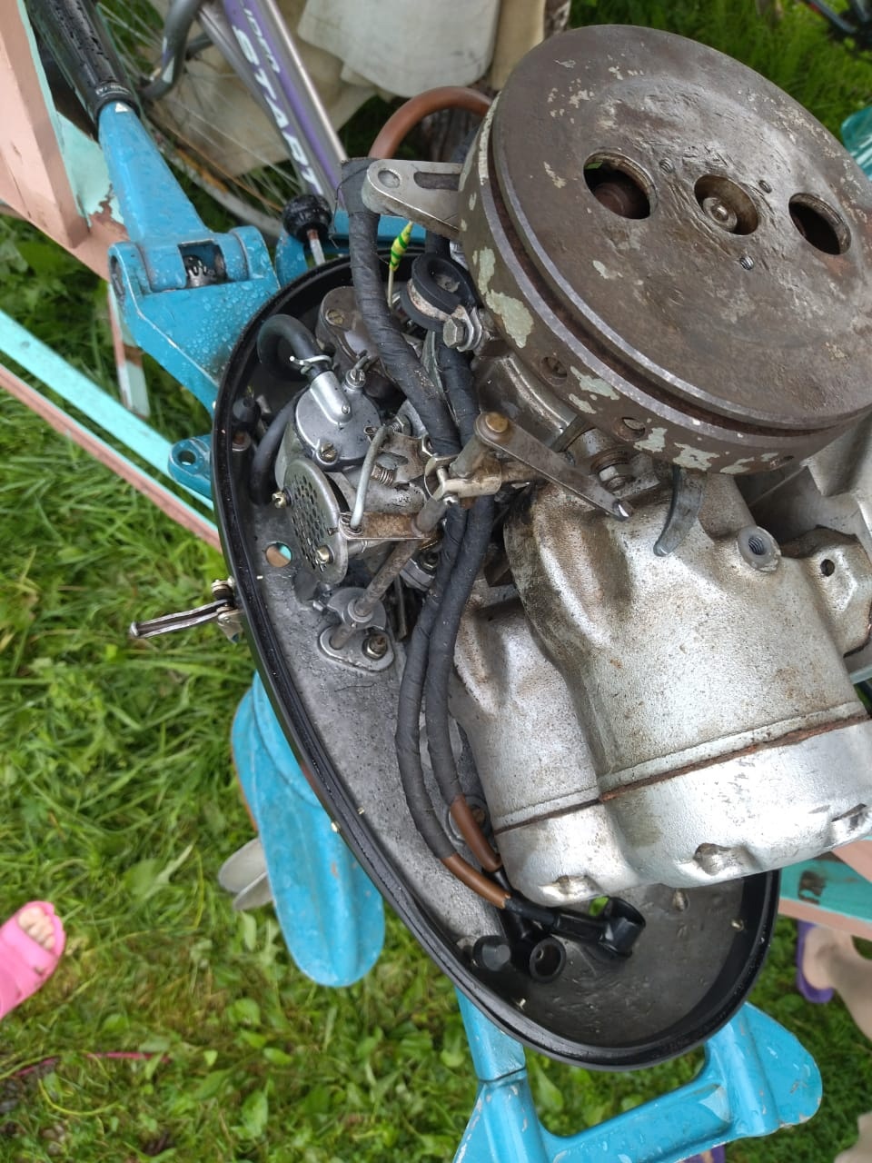

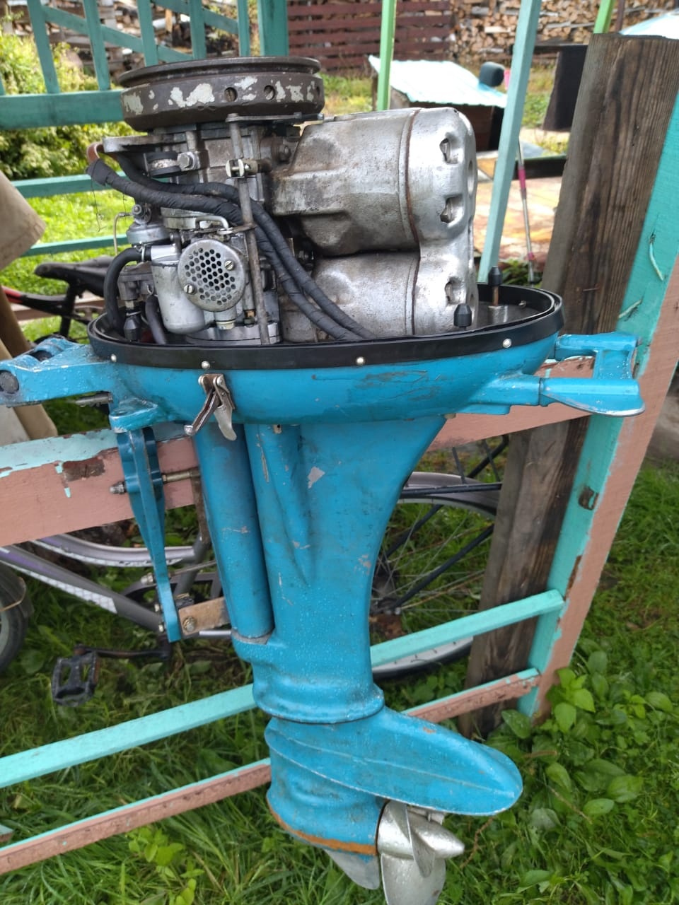

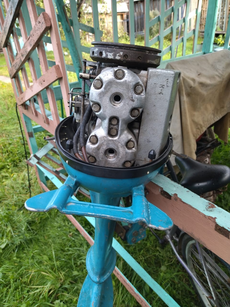

Привет ребят!
Достался почти даром, сказали что ездил мало.
В них не разбираюсь, решил проверить искру, искра есть и поехали мы на берег, упорных 4 часа дерганья стартера, завелись с открытой заслонкой и полный газ.
Проблемы: при наклоне на себя - из карбюратора бежит бенз, когда заводишь - чихает.
Катались минут 40 и счастье закончилось, больше он не заводится и нет искры, зажигание мг-101, катушки иж, свечи такие же старые как он сам, съездил купил ngk только бронепровод не подходит, но все равно нет искры, охлаждение шло (помпа рабочая) при работе сразу его и проверил, катались с открым колпаком, иначе глохли и постоянно дергали стартер.
Заглядывал внутрь маховика через отверстия, все провода черные изза того что все отсырело наверно там или что, пока не снимал, нужен съемник.
  1. Скажите пожалуйста что это за вихрь и сколько в нем лс? доков нет, только фото
  2. На что можно заменить это зажигание, чтобы снять и вставить новое, это я даже не хочу чистить.
не знаю что еще можно спросить, есть движок, хочу завести его хотя бы чтобы заводился и крутился или все таки на метал уже его? (не верю что такое можно сдать и не попробовать восстановить)

Это Вихрь-20. Зажигание поспрашивайте тут в темах, подскажут, какое сделать самому.
при откидывании мотора так и должно быть.

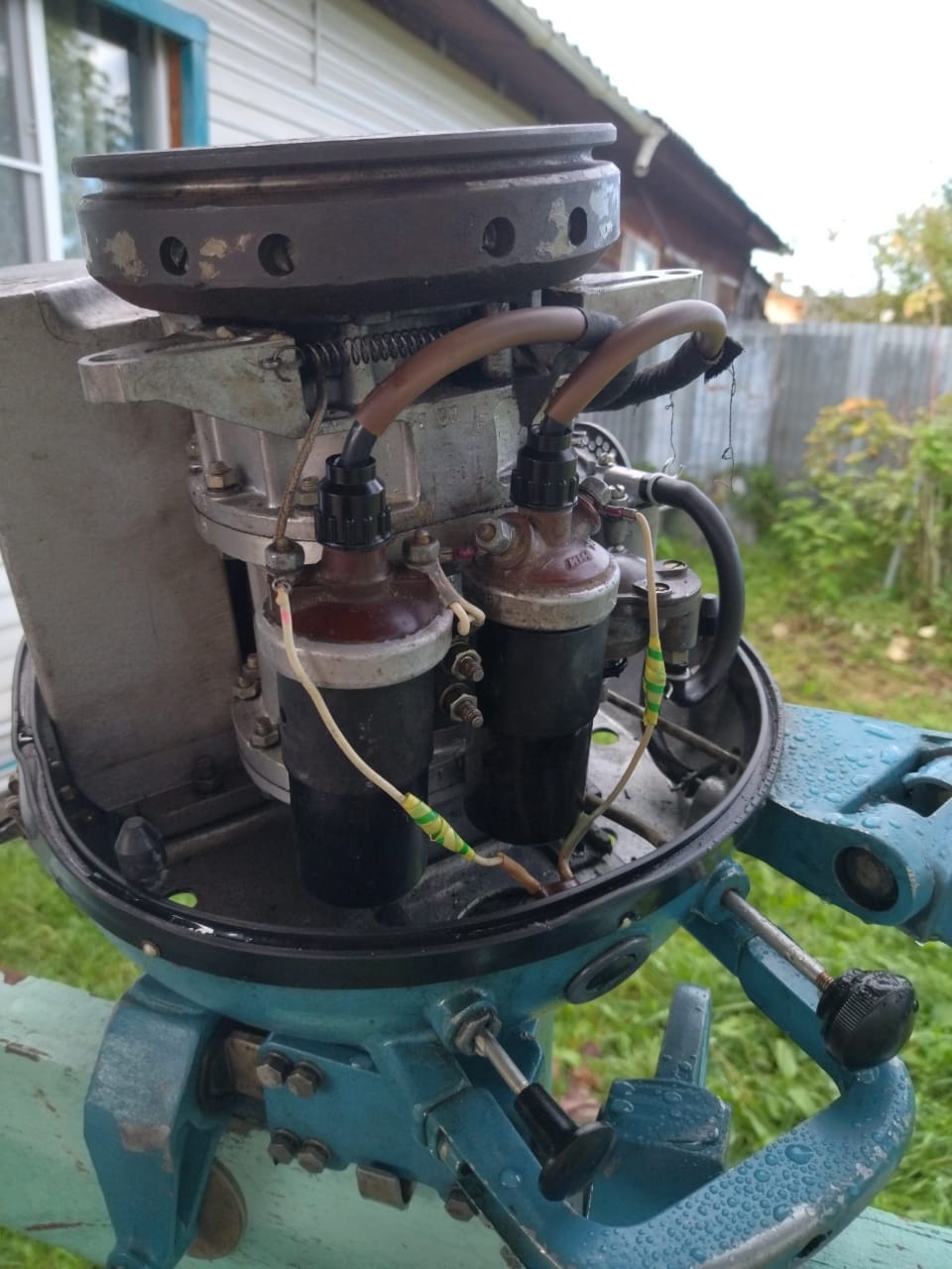

эти катушки - основной гемор в системе зажигания.
мотор может постоять на природе пару часов или ночь и потом заведется на одном цилиндре в лучшем случае.
причина - катушки негерметизированные,отсыревают.
если ты его завел и на нем ездил,то он рабочий.
все,что ты перечислил - прелести аналогового зажигания на пролежавшем хз сколько лет моторе.
поможет регулировка зазора в прерывателях (0,3-0,4 мм),зачистка их мелкой наждачкой,замена свечей,высоковольтных проводов,свечных колпаков,установка герметизированных катушек.

Я бы добавил/рекомендовал - ставить вместе с маховиком электронное зажигание (далее ЭСЗ).
Минусы: цена КИТ комплекта ЭСЗ в среднем 3000руб + катушка двух искровая 1090руб+ гофра, пара разъёмов 2 и 4 PIN 400-500руб, пара кронштейнов под катушку и коммутатор ?руб, . И того (если сам ставить будешь) в р-не 4500руб.
Плюсы:
  • ЭСЗ не требует обслуживания (от слова совсем)
  • высокая надёжность (обусловлена современной элементной базой, малое количество деталей в системе, работа системы не требует квалификации владельца при эксплуатации ПЛМ - см.выше)
  • запчасти доступы и их перечень всего из трёх позиций (которые легко диагностировать самому и поменять если вдруг что то сломал сам).
Как пример: на одном Вихре 20 менял пару раз ВВ трансформаторы (сначала одну катушку, через месяц вторую, а они там 6В = наищешься сейчас). Менял кулачок прерывателя, отвалился эбонитовый упорчик. Несколько раз делал регулировку прерывателей. В итоге клиент плюнул и попросил поставить ЭСЗ, что я и сделал. Ходит на этой двадцатке уже третий сезон с ЭСЗ. Проблем вообще нет, доволен. Привозил мотор только на замену сальников редуктора (намотал сети - порезал сальник), сам в редуктор лезть не захотел. Я, тогда ещё и подуставшую/задубевшую крыльчатку помпы поменял (раз уж разобрал дейдвуд - помпу тоже сделал).
