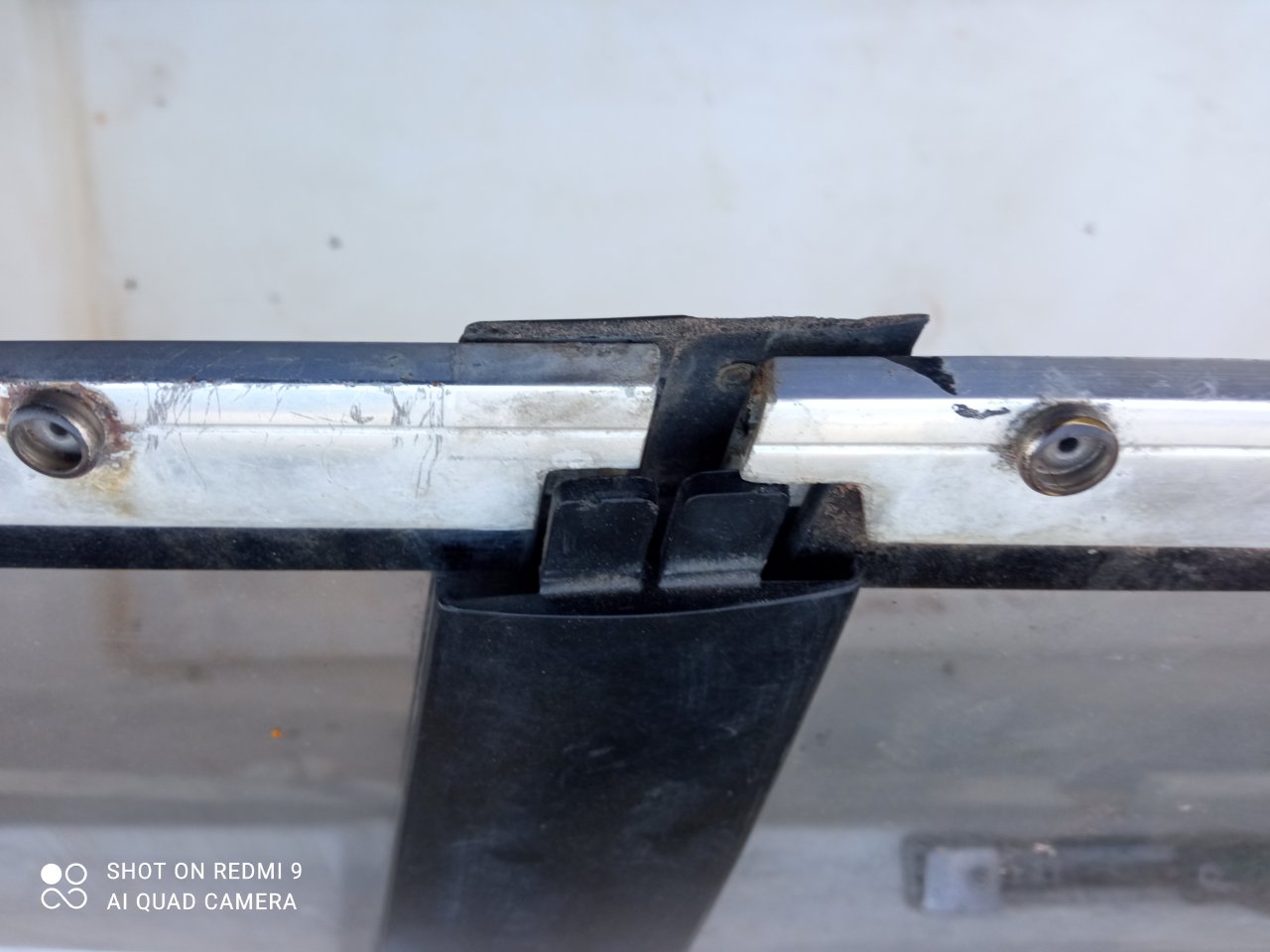

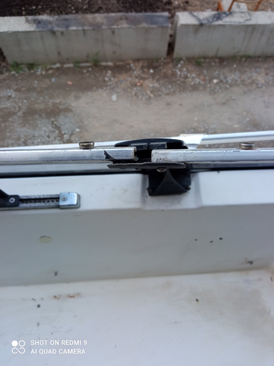

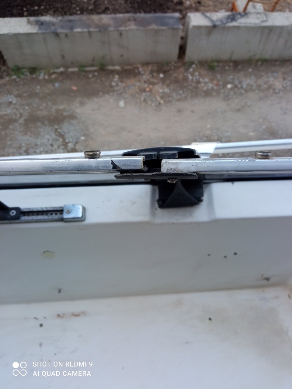

  6. Как должен выглядеть верхний стык боковых стекол? У меня там явно не хватает детали, мог бы напечатать её на 3Д принтере или на фрезере изготовить, есть и то и другое, но нет понимания как она выглядит в оригинале.

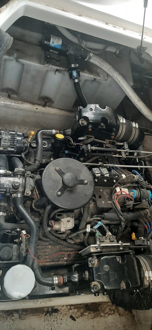

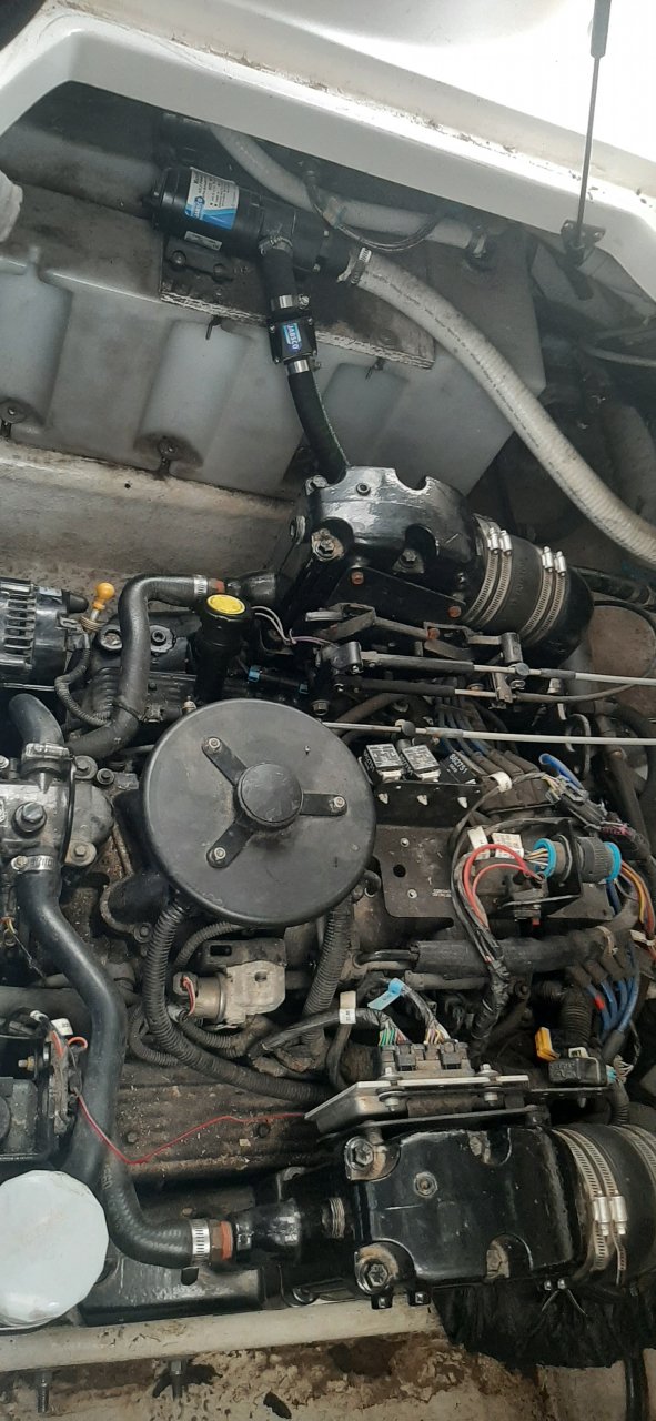

  7. Можно фотки подкапотного пространства? Расположения аккумуляторов? А то у меня там совершенно пусто пока что.

6. Сбрось фото, посмотрим..

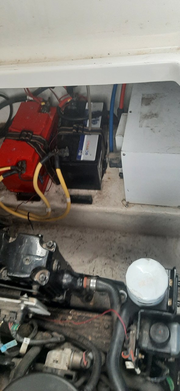

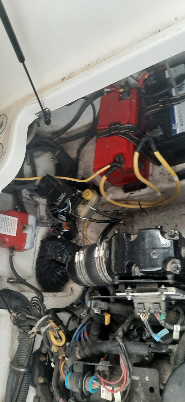

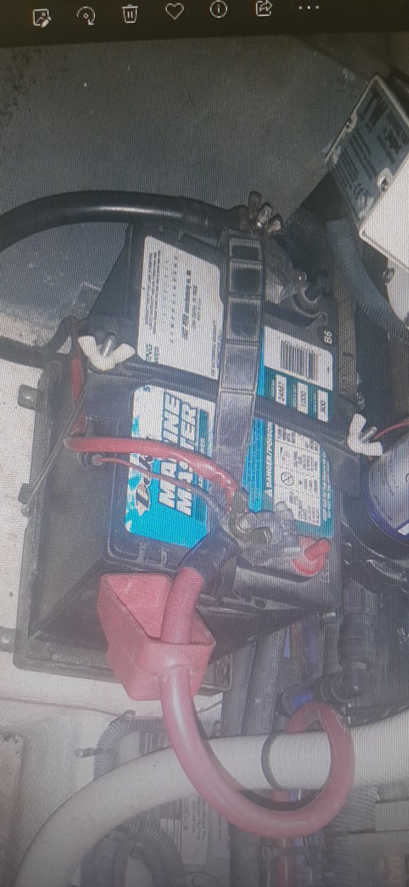

7.АКБ просто стоят в ящиках.

  4. Где размещаются ящики? Из чего изготовлены? Просто в случае локального пиздеца типа взрыв акб от перезаряда при замыкании осыпавшейся банки кислота корпус изнутри не уничтожит?

Акб крепить в любом удобном месте.248905 ленту к полу, сверху ящик.

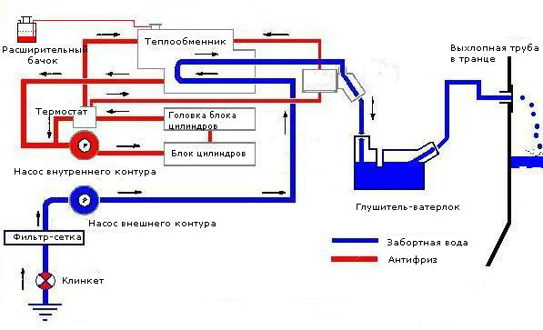

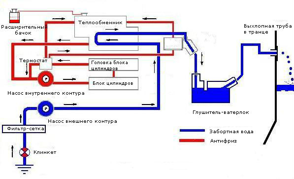

Ну нихрена они стоят... Я конечно понимаю что Bayliner игрушка недешевая, но это прям за гранью добра и зла, похоже придётся демпфер от какого-нибудь кардана мерса или бэхи туда тулить, а остальное самому точить, варить, балансировать. Но спасибо за наводку, хоть нагуглил как оно выглядит, не знал что там ещё и демпфер и тавотница имеются, будем значит творить дичь. ))) Ещё пока гуглил наткнулся на утверждение что оказывается и выхлоп должен идти не просто через водоохлаждаемый коллектор, а ещё и через гидрозатвор, и уже только после этого "кальяна наизнанку", с температурой около 50°С, отводиться через колонку, типа иначе колонка закончится молниеносно. Я правильно понимаю что без этого никак и мой аргонщик прям встрял? )))
Нет там никакого"гидрозатвора", если не щитать таким родной выхлоп через транец. Самое главное там чтоб выхлоп был выше ватерлинии не менее 350 мм(вроде).

Нет у меня родного выхлопа, и информации как было тоже нет в доступе, потому думаю перед колонкой alpha1 придется городить вот такой огород.
Выхлоп у транца находится под водой... выкинь из схемы свой "ватерлок" и опусти прямую трубу ниже ватерлини ....

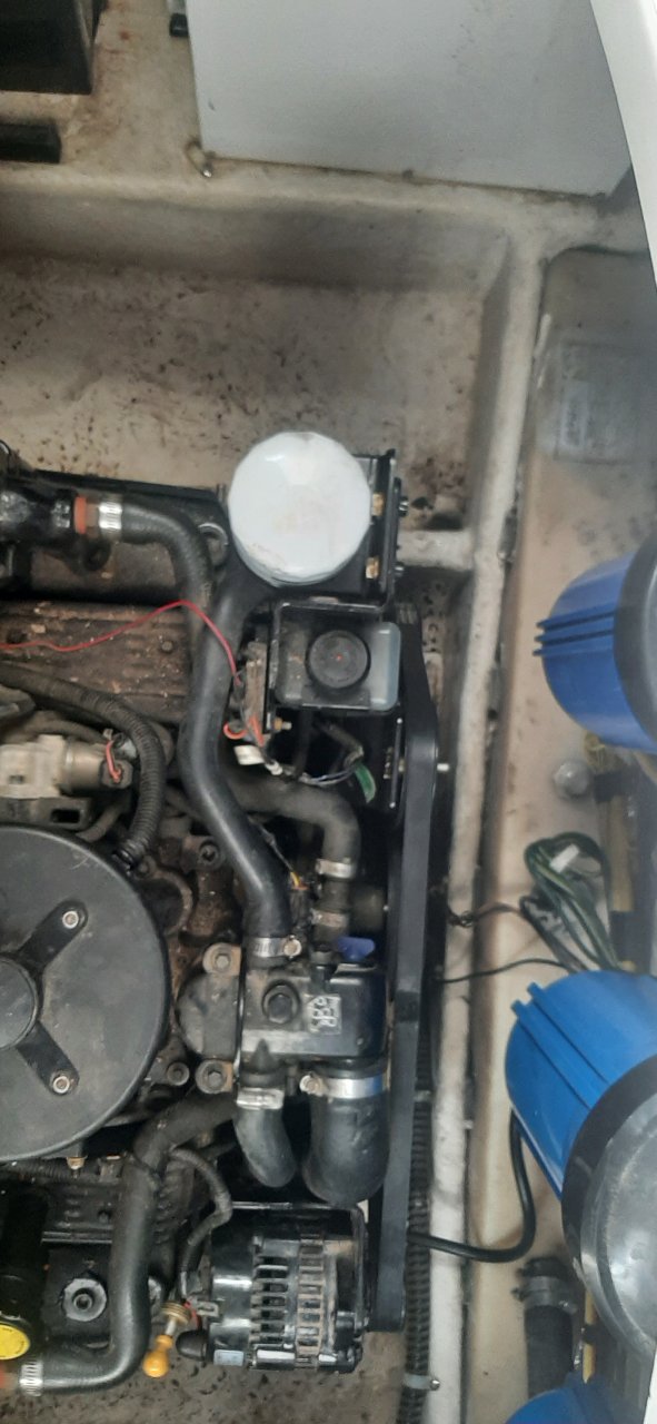

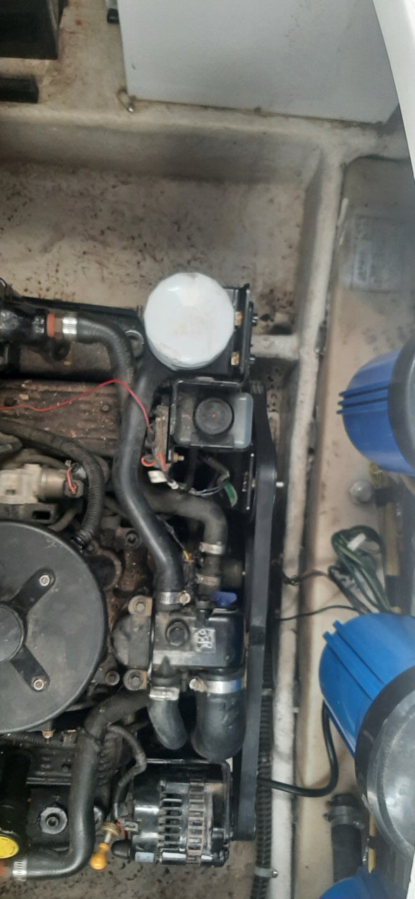

Вот фото моторного отсека. Не твоего катера конечно, но....
