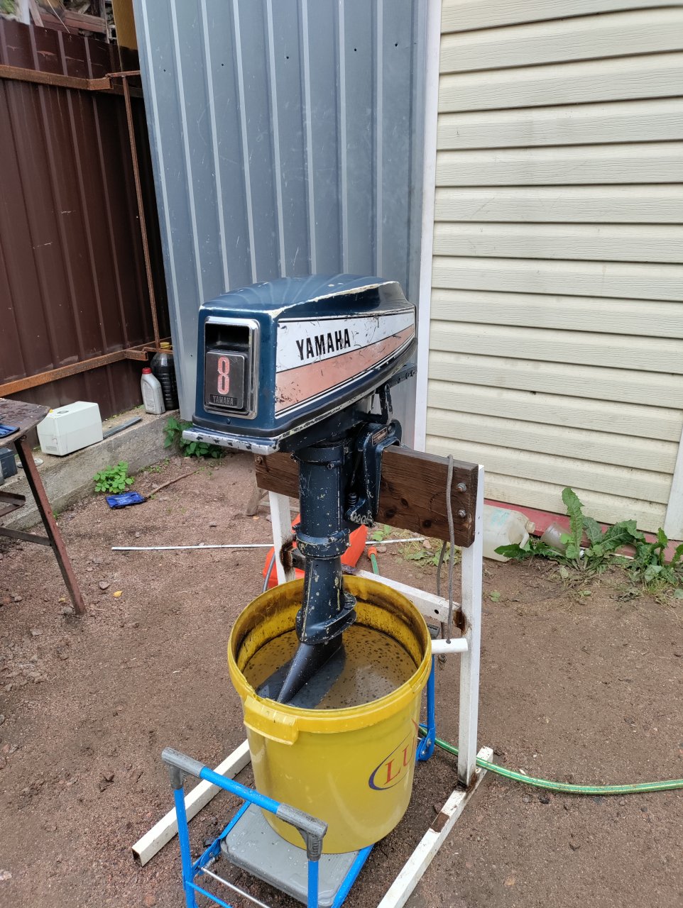

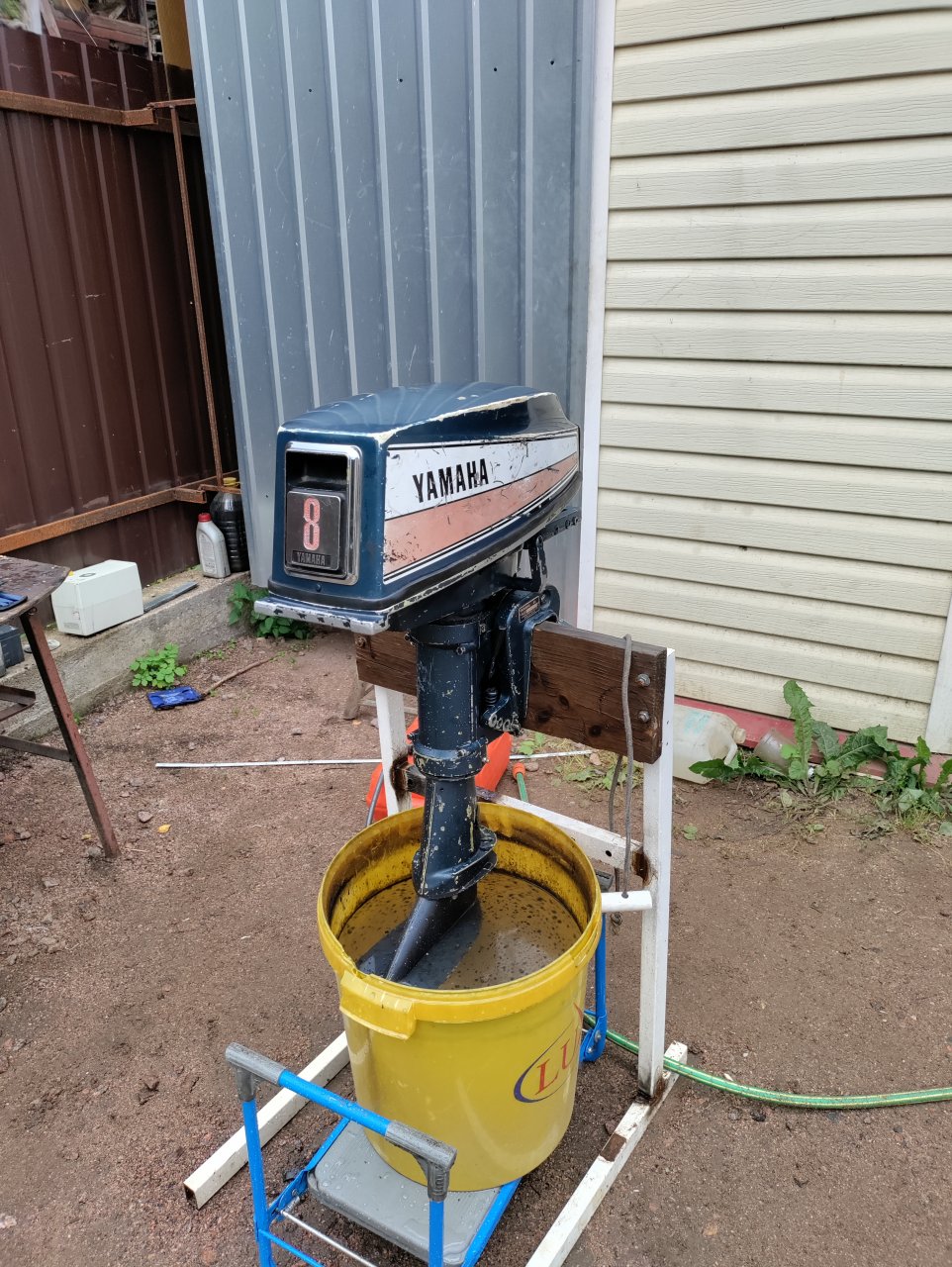

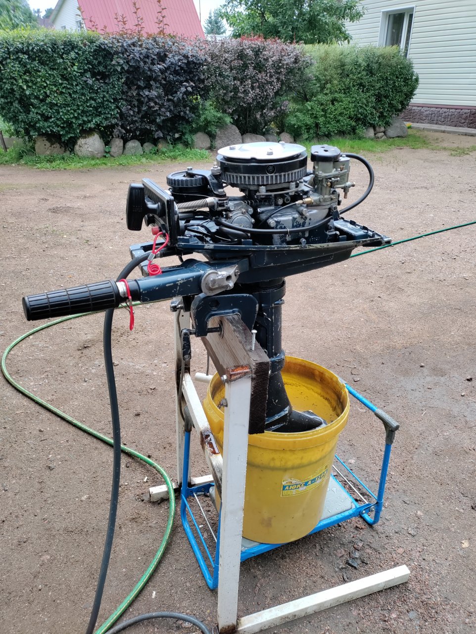

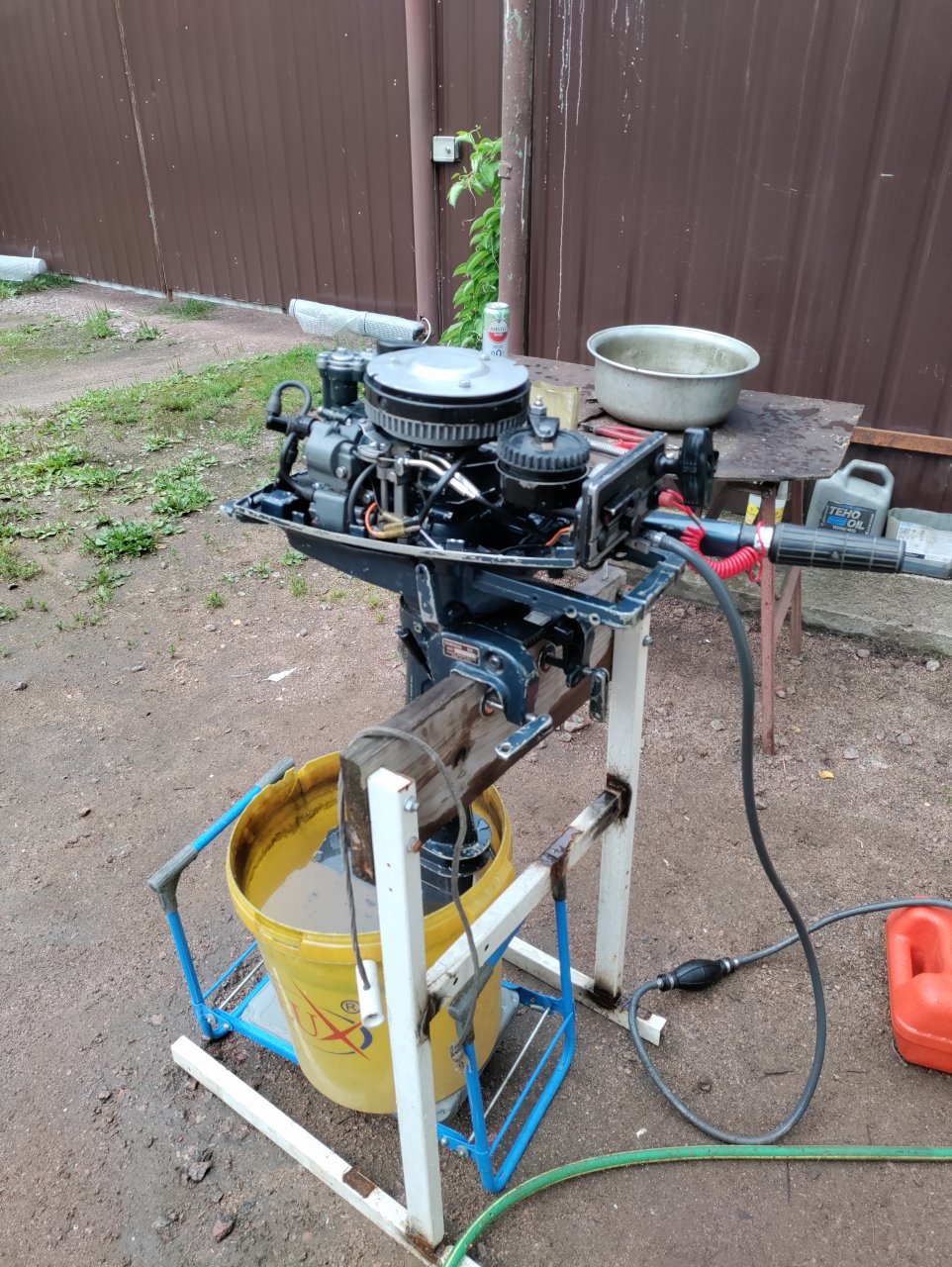

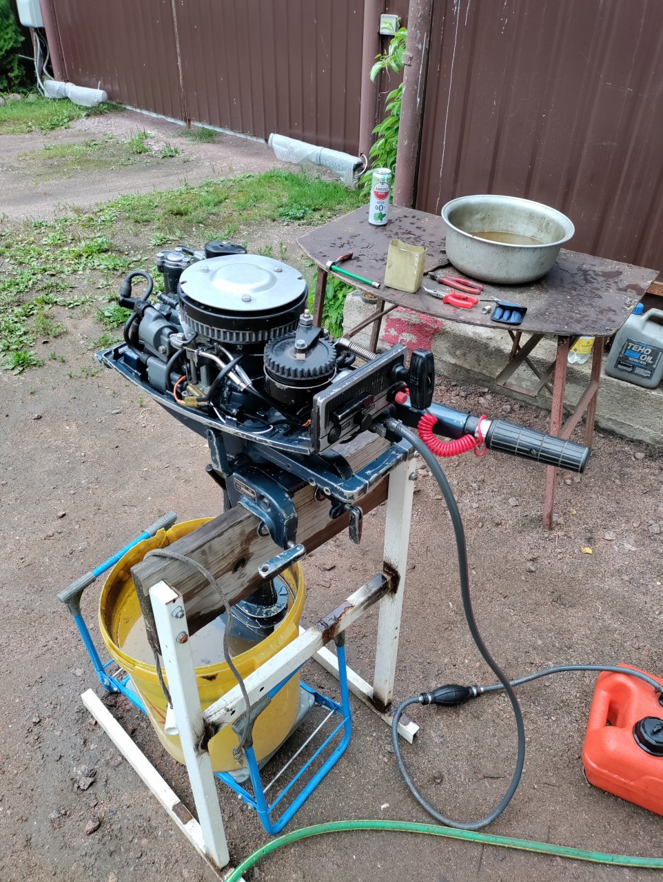

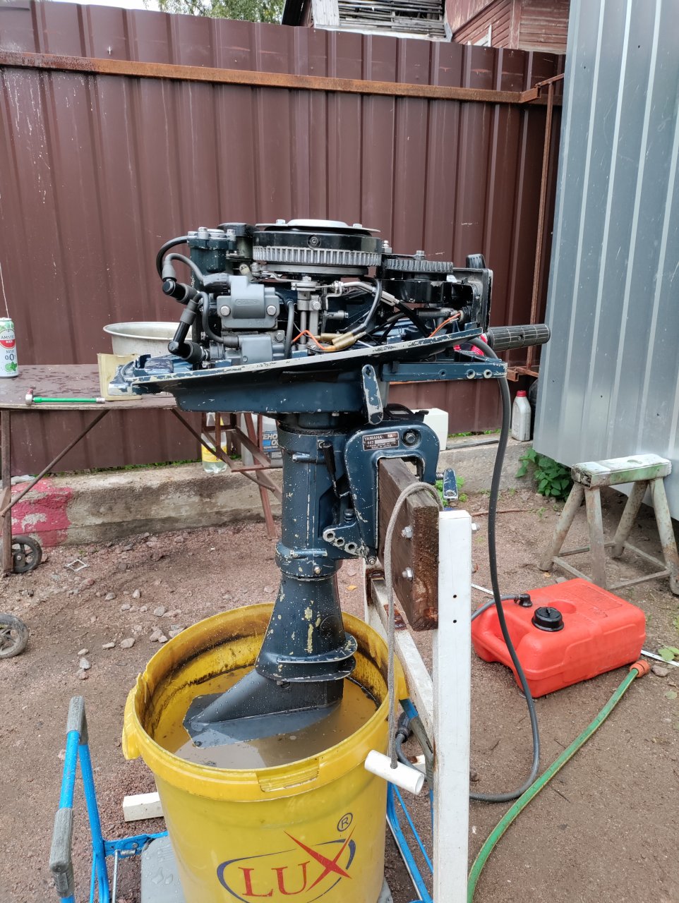

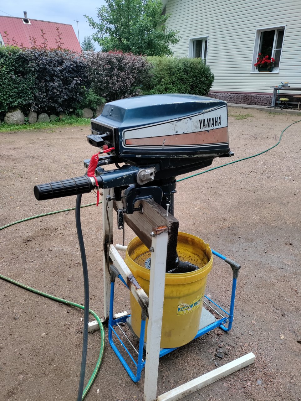

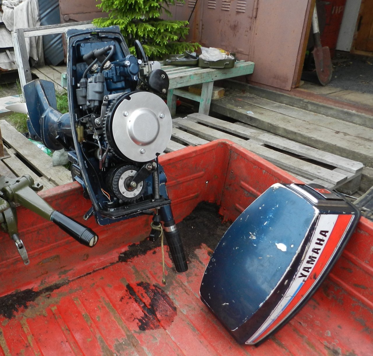

Совершенно недавно, в начале августа, в моем гараже, который повидал много лодочных двигателей, поселился мотор Yamaha 8A, предположительно 1972г.в. Об этом двигателе я бы хотел рассказать, что смогу, ввиду того, что практически никто до меня этим не занимался, а так же задать вопросы тем, кто, возможно, с ним ранее сталкивался.

Был такой в эксплуатации. Неплохой моторчик, шустренький. Существенный недостаток - неудачная конструкция стартера. Пусковая шестерня(пластмассовая) при потяге входит в зацепление с зубьями маховика - это ясно. Но при работе двигателя иногда зубья маховика цепляют эту шестерню - и ломают ее зубья и даже саму шестерню. Мы и регулировали, и пружину отжимную меняли - все равно: нет-нет да и услышишь треск при езде - маховик цеплял эту шестерню. В конце концов шестерня лопнула, у токаря заказали новую из капролактама, поставили - и еще поездили. Потом этот мотор украли, вопрос закрылся. Кстати, на фото - мотор с лопнувшей шестерней. Шестерня скреплена поверху шайбой.

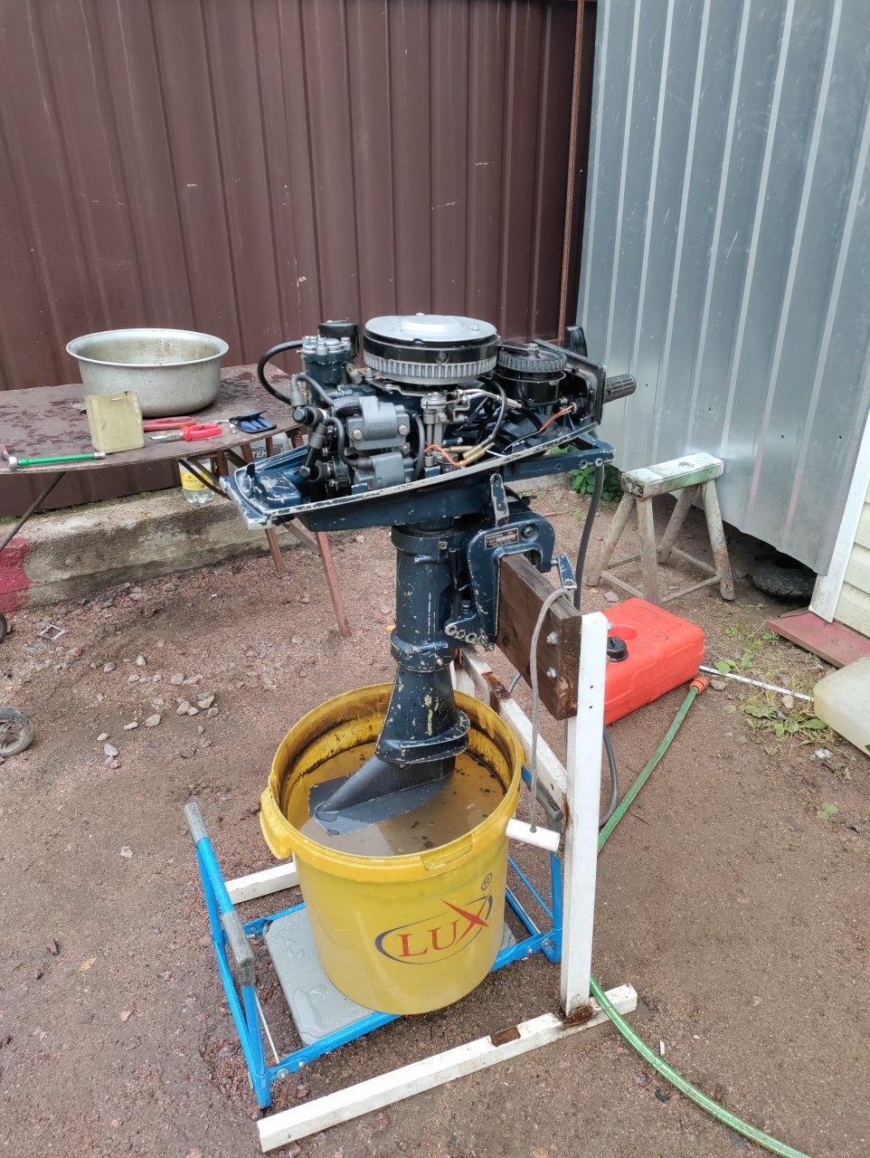

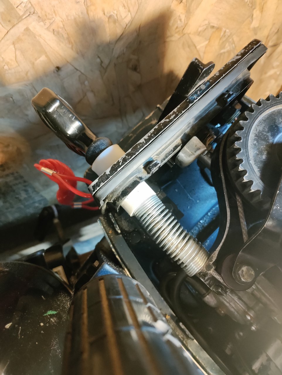

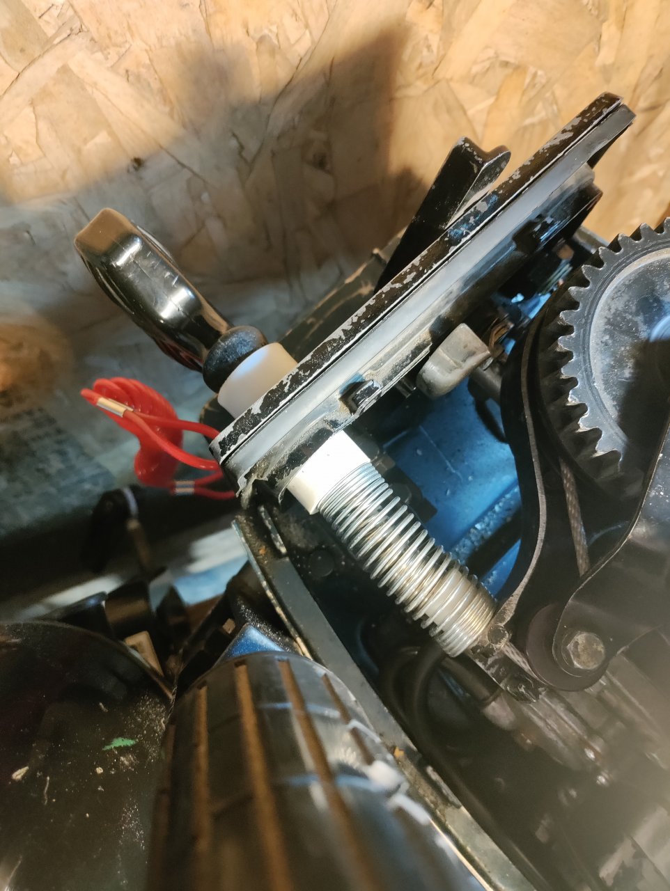

Благодарю всех за отклик! По поводу стартера знаю эту историю, тоже эти мерзкие звуки слышал, органическая пластмасса этого не выдерживает... Долго изобретать не стал и сделал систему из двух пружин, полипропиленовой трубки и упора из капролона, который выточил на токарном станке. Все это дело вроде работает, отталкивает шестерню, звуков не слышно, но опасения все равно остаются. Вопрос по поводу и без повода: Ямаха 9А тоже же идёт по коду вроде 647, я видел шильду один раз... Вопрос: а в чем отличие и можно ли раздушить?...

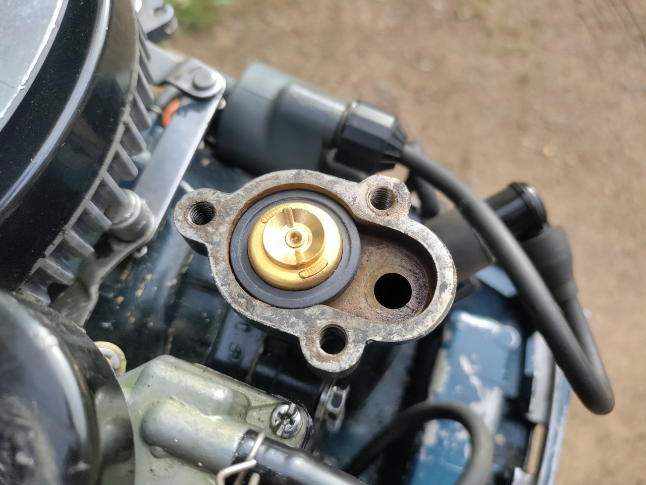

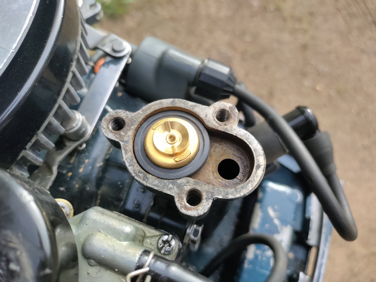

К слову. Сегодня поставил термостат в двигатель, прошлый владелец его выкинул. Могу сказать, что после этого работа двигателя стала стабильнее, мотор начал нормально прогреваться. Раньше из контрольки текла холодная вода на холостых и теплая на полном ходу. Теперь температура воды как по книжке, порядка 60 градусов во всех режимах...

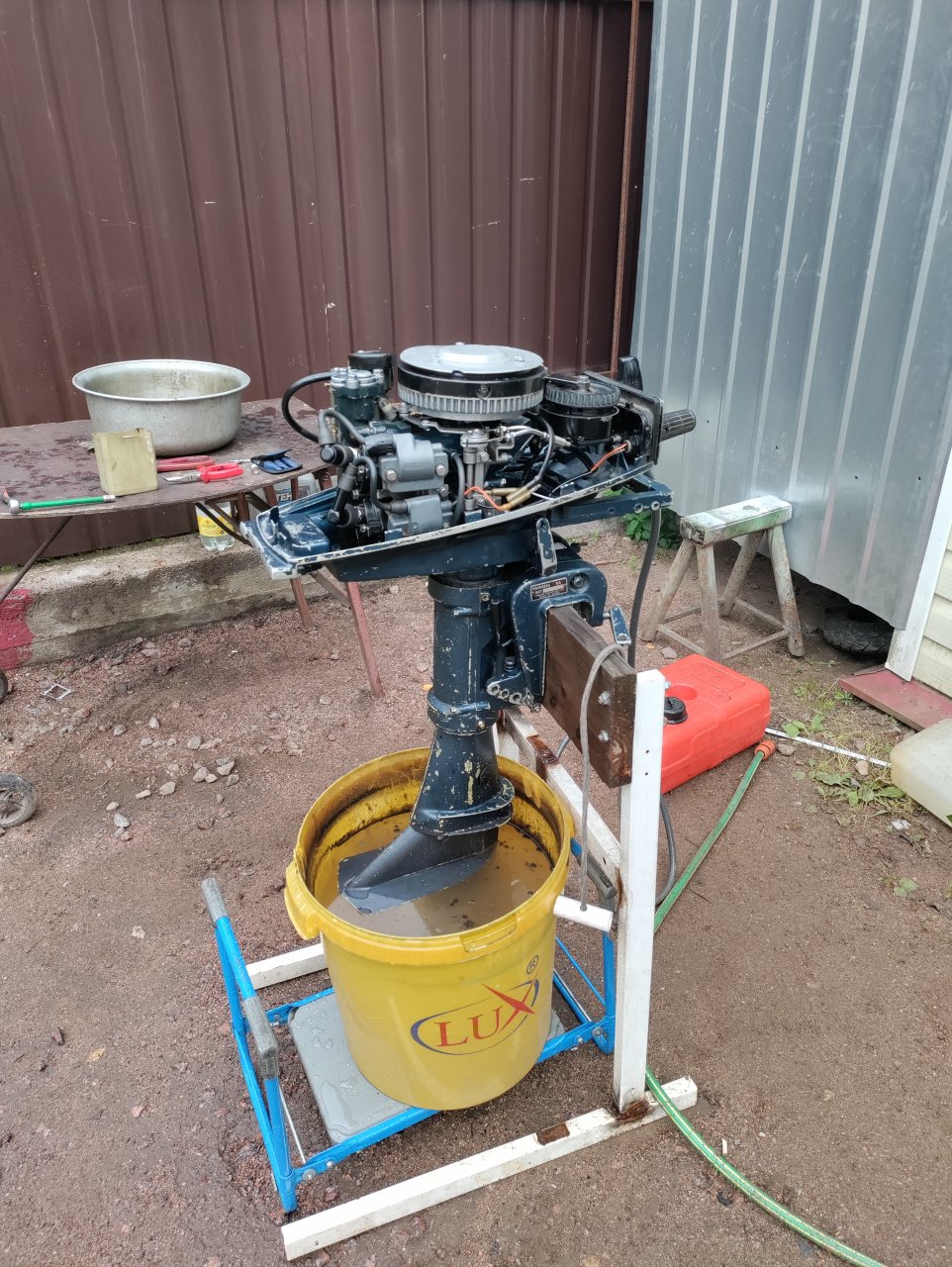

Немного я расстроился по поводу контактного зажигания. Работает оно некорректно, ввиду некоторого люфта станины адекватной регулировке не подлежит. Зазор гуляет, искра леший знает какая. На воде один раз маслом с фетра (чутка много капнул) закидало контакт, отрубило 1 цилиндр. Пришлось тут же снимать крышку маховика и сушить контакт, благо особой волны не было. Подобные финты меня не устраивают, поскольку я часто хожу совсем не по спокойной воде, поэтому мне нужна надёжность и безотказность всех узлов и механизмов. Мне хватает мастерской на суше, на воде я хочу отдыхать. Итак, посетила идея поставить электрон. Преимущества его знают все, рассказывать не нужно, думаю. Конкретно в данном случае офигенный плюс в том, что электрону по барабану на люфт станины, поэтому это спасение. Более того, искра электрона гораздо мощнее, соответственно пуск будет всегда более уверенный. Начал думать, как делать. Кустарщину и самодел делать не хочу, повторюсь, не на суше, чиниться посреди водоема желания нет. Нужно было грамотное и максимально готовое решение. Оно нашлось. Коммутатор и катушка от тохарика. В данной схеме есть преимущество: не нужен датчик, это сильно облегчает монтаж. К коммутатору вопросов никаких, а вот с катушкой пришлось поработать. Если отверстия под винты подошли как надо, то вот сердечник пришлось слегка подправить по месту. В итоге все собралось и сразу заработало. Единственное что, момент искрообразования ещё не смотрел, возможно придется что-нибудь изменить или переделать. В любом случае, продолжение следует

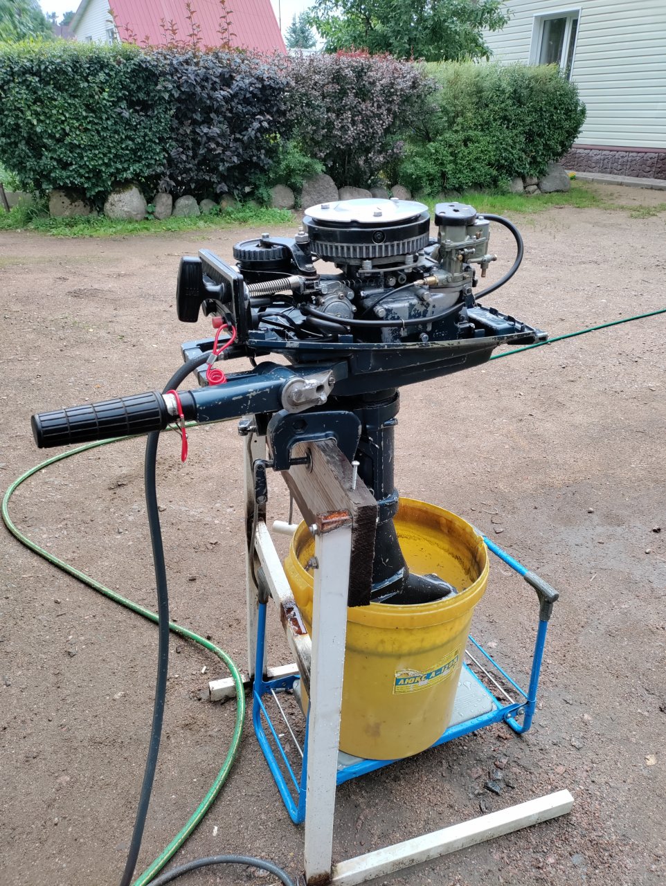

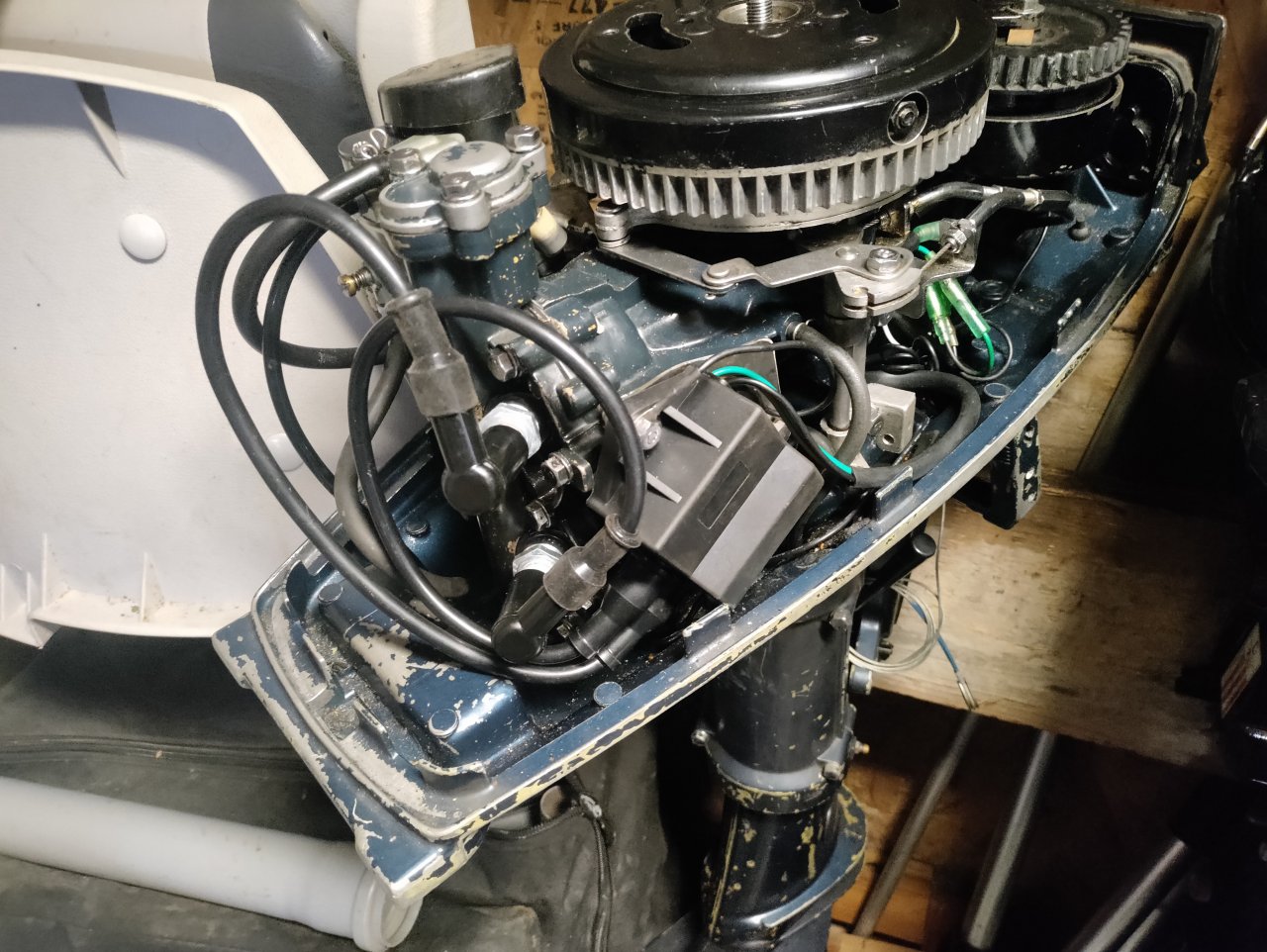

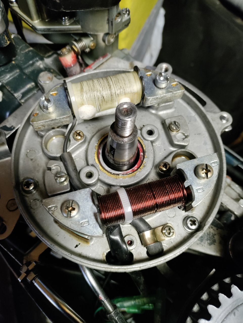

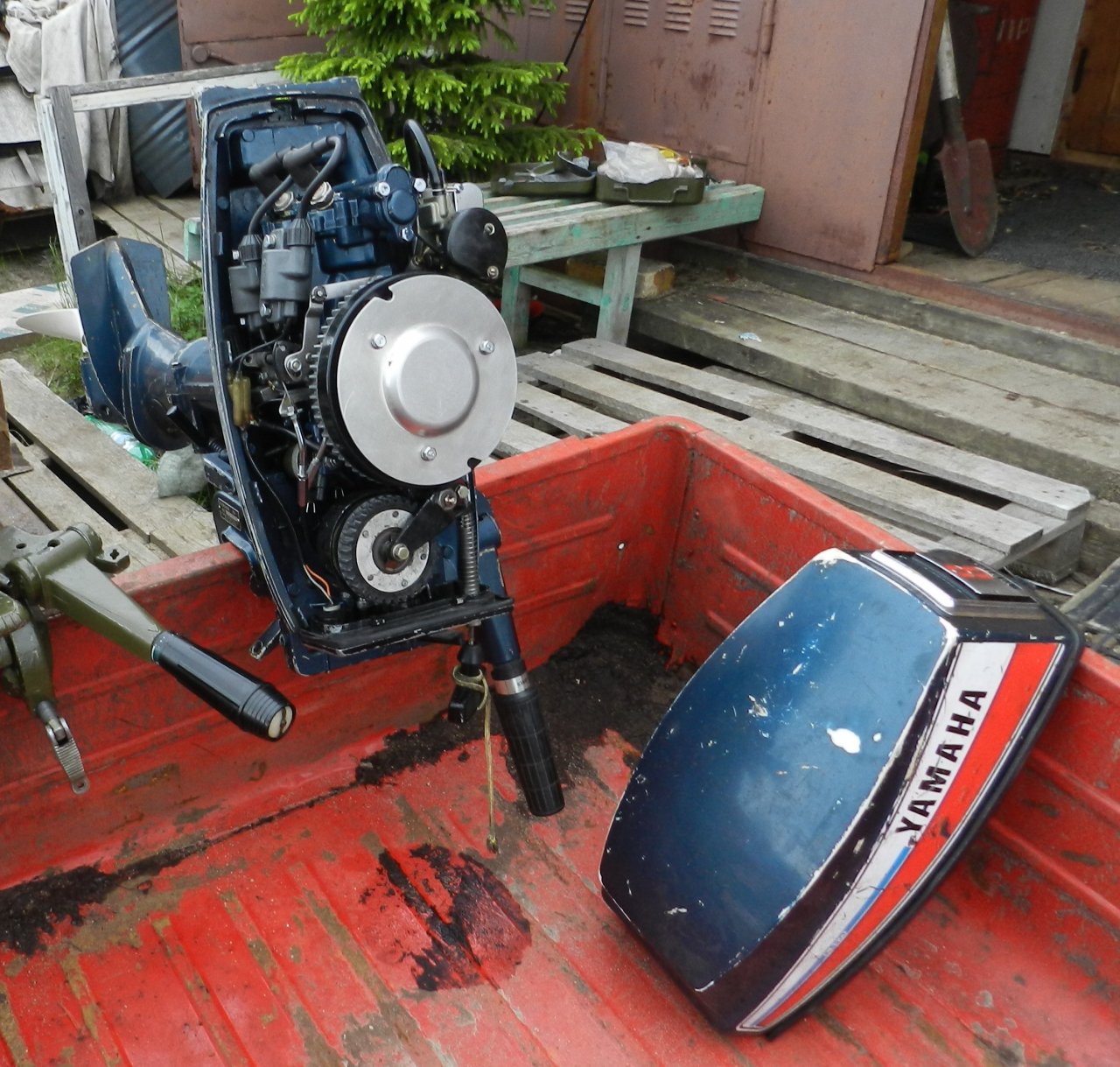

Итак, вторая часть установки зажигания на мотор. Закрепить коммутатор оказалось проблемой, потому как места под колпаком явно не хватает. В итоге, после некоторого количества попыток закрепить коммутатор на штатный кронштейн от катушек, которые не увенчались успехом, я сделал новый кронштейн из нержавейки. Вот так разместился блок коммутации в корпусе

Устанавливаем световую катушку. Тоже от тохарика, тоже правим по месту. Места для установки реле регулятора под колпаком практически нет, думаю, что буду делать электрический ящик с аккумулятором, там же размещу и это самое реле

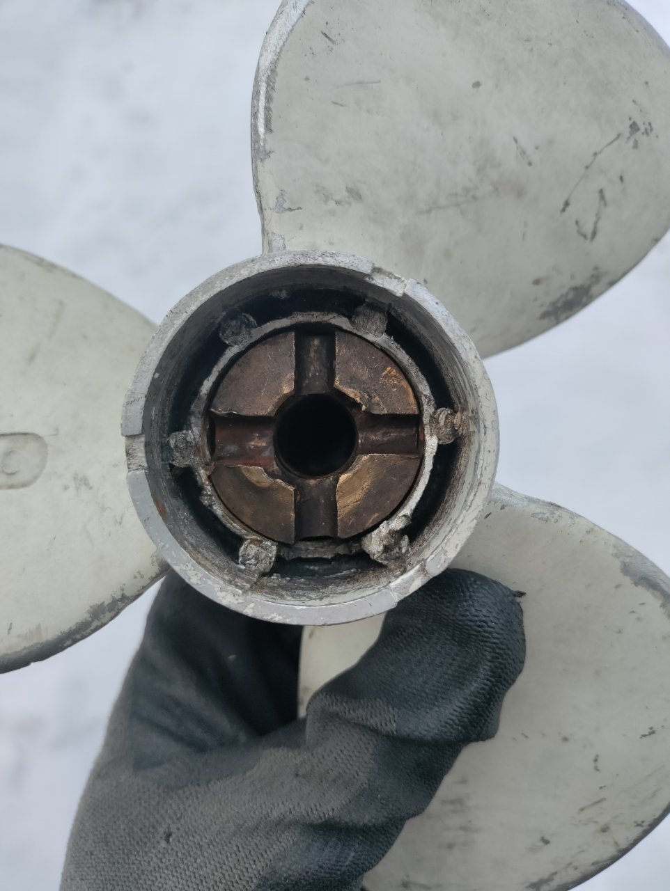

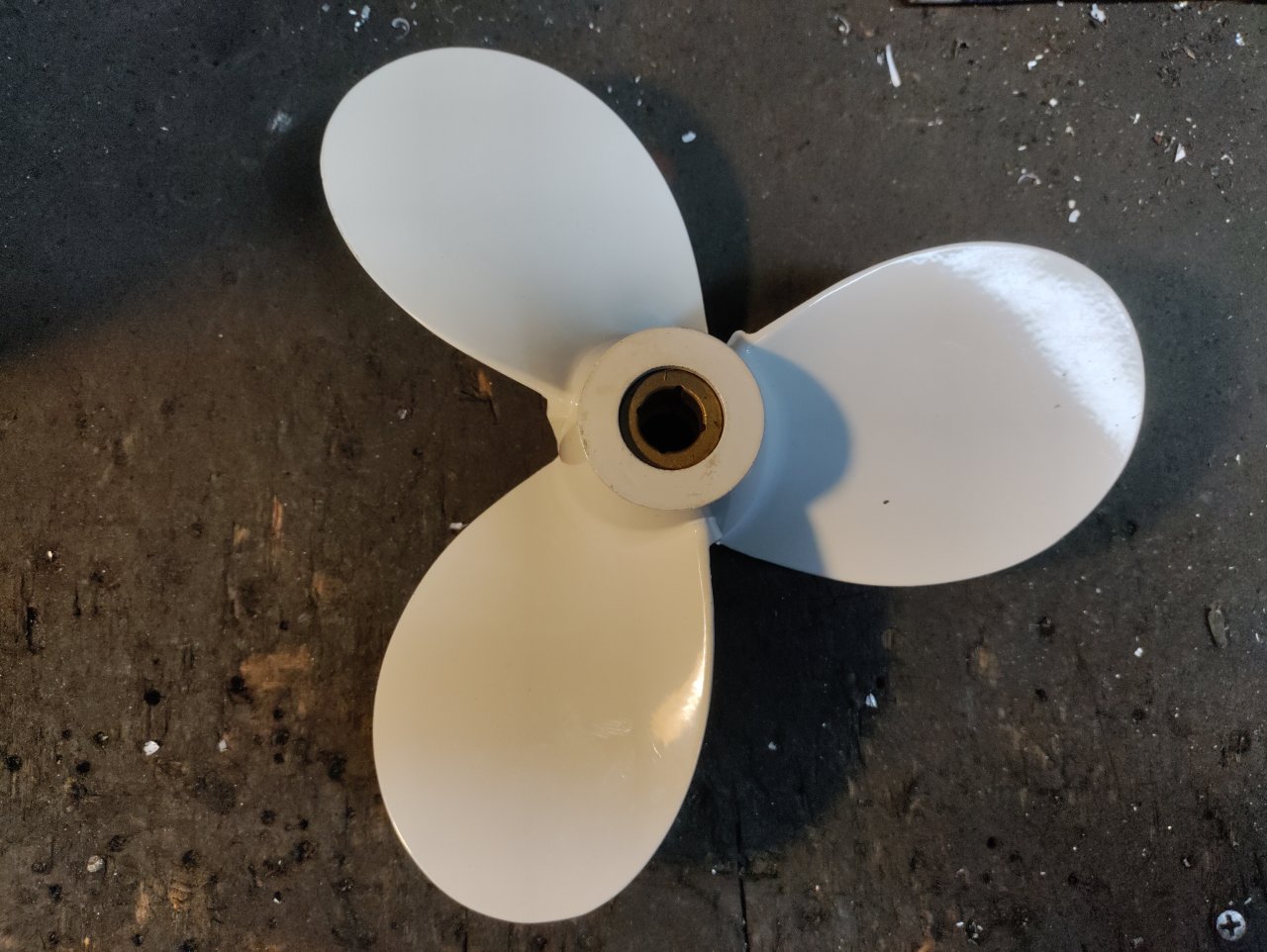

Можешь показать винт. Он на шпонке?
Могу, не вопрос.

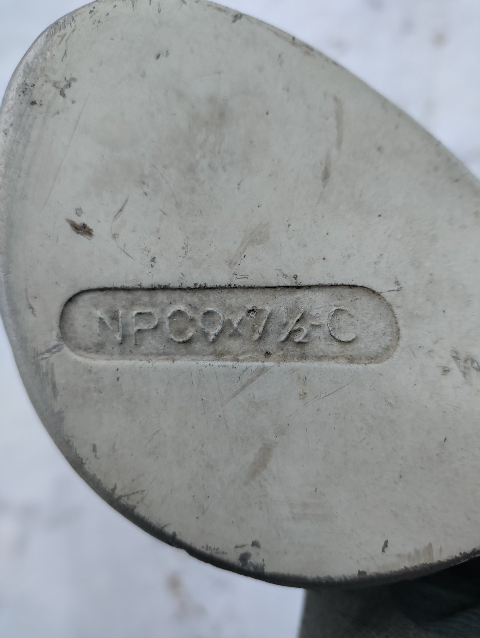

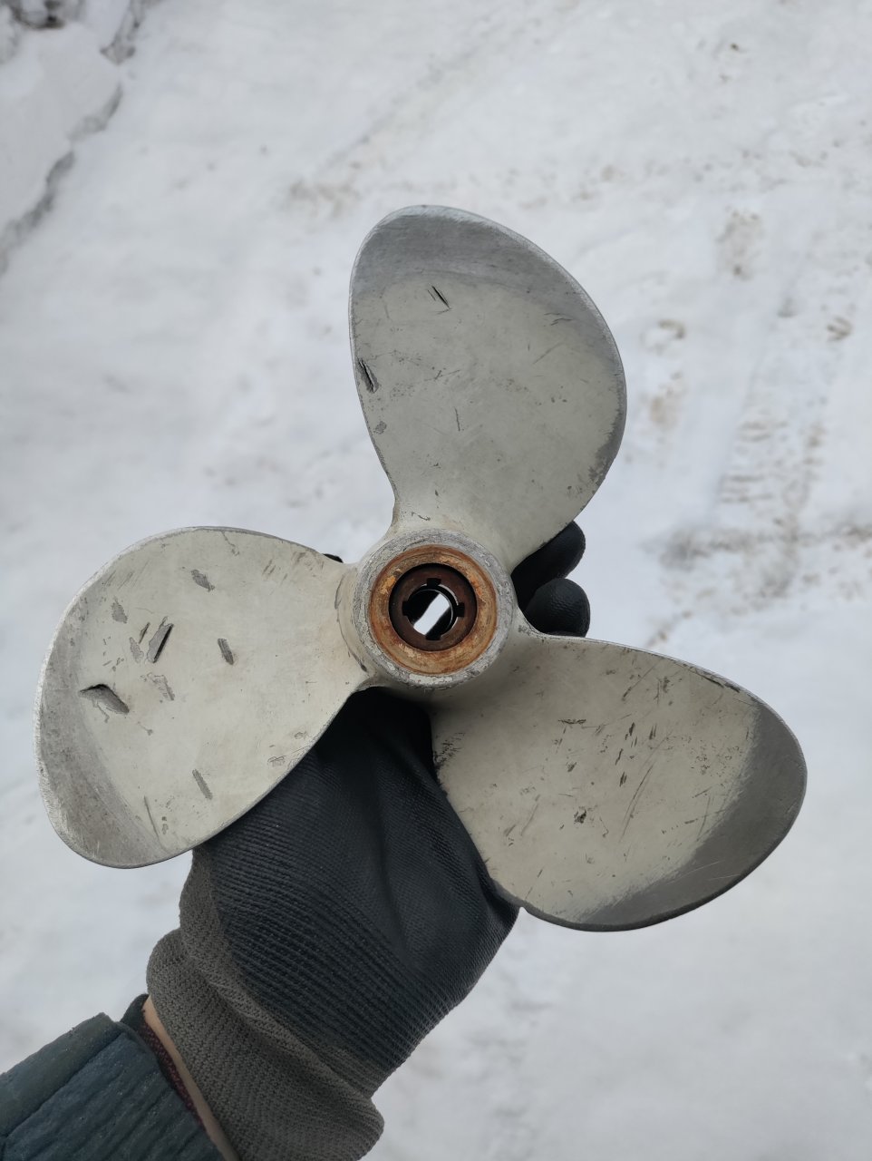

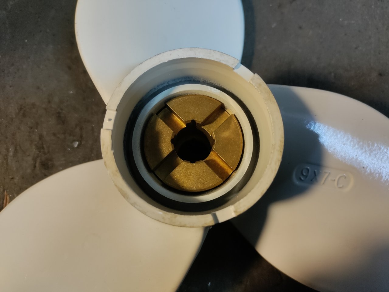

Если вкратце, то первые 3 фото - оригинальный ямаховский винт, европейский вариант, 9х7-1/2, сейчас я его продал, состояние "походит", поскольку сейчас купил два новых винта, нужно избавляться от лишнего. Теперь о них. Следующие 3 фото - винт 9х7, его я взял как грузовой, он в идеал подходит на двигатель, диаметр посадки на вал 14мм. И последняя фотография, тот винт, что на двигателе, с небольшим колхозом, это винт от Ямахи 9,9А, 9х9. Такой же существует и для конкретно Ямахи 8, но этот был на порядок дешевле. Его я взял как скоростной. Установил довольно просто. Диаметр посадки на вал у него 16мм. Тут я воспользовался тем, что посадка шпоночная, а не шлицевая. Взял латунную трубку от советского душа, 14/16мм, как раз, отрезал в размер, винт сел как родной. Размеры шпонок у всех винтов одинаковые. Осталось ликвидировать колхоз с гайкой винта. Родную я пока не сподобился купить, от предыдущего владельца достался вот такой вариант. В принципе, могу себе позволить выточить на станке цельную гайку из латуни, могу и купить. Вот, как-то так

Ссылку на эти шпоночные винты можешь скинуть. Мне что-то выдает только шлицевые на 9.9-15

Ну и мне кажется, что шаг 7 дюймов, слишком мал для такого мотора. Я на пятисильную Ямаху ставлю винт 7.5х8. По размерам ступицы, похоже, что они одинаковы. Я летом хочу на московской ноге попробовать правые винты. Винт от ямахи, на ступицу подходит идеально, но от 5-6 сильной слишком легкий для 8 сильного мотора, не говоря уже про 12.5 Винты со шлицевой ступицей, для выхлопа через оную - приспосабливаю, но через дополнительные костыли.
Винты брал на Озоне, очень доволен
https://ozon.ru/t/QlVE7MD 9 шаг
https://ozon.ru/t/XGz6EQD 7 шаг
Есть ещё шаг 10-3/4, но для восьмёрки он совсем дикий, скорее всего, мотор его не потянет вовсе https://ozon.ru/t/XGz6AJR
По поводу 7 шага все, в принципе, просто. Да, шаг небольшой, но у меня довольно тяжёлая лодка. Не смотря на то, что она 3.20 метра, вес ее 56кг. Ну и Ямаха 8А(B,D) это мотор не для глиссирующих лодок, а, скорее, для водоизмещающих, тяги у нее до одури, а вот с выводом на глиссер трудновато. То есть в одного вытаскивает довольно просто, со вторым худосочным пассажиром примерно так же, а вот с упитанным вторым пассажиром на глиссер я выйти не смог, зато шел 15-17км/ч. Поэтому решил, что в комплекте "эгоист" хорошо будет работать винт с шагом 9, а с поклажей и хорошей загрузкой - с шагом 7. В любом случае, буду смотреть. Скорость с винтом шага 7-1/2 в одного была 27км/ч, в два человека, в глиссирующем режиме, 24.
К слову, у меня была Ямаха 4AS с L ногой, винт шага 7,5х7, маленькую лодку 2.90 она запросто тащила на глиссере 18-19км/ч

Да, судя по диаметру винта, мотор рассчитывался на упор больше чем на скорость. У 30 Москвы диаметр винта такой же.

Термостат обычный Ямаха, на 50° вроде, не помню уже. https://ozon.ru/t/q7G4r33

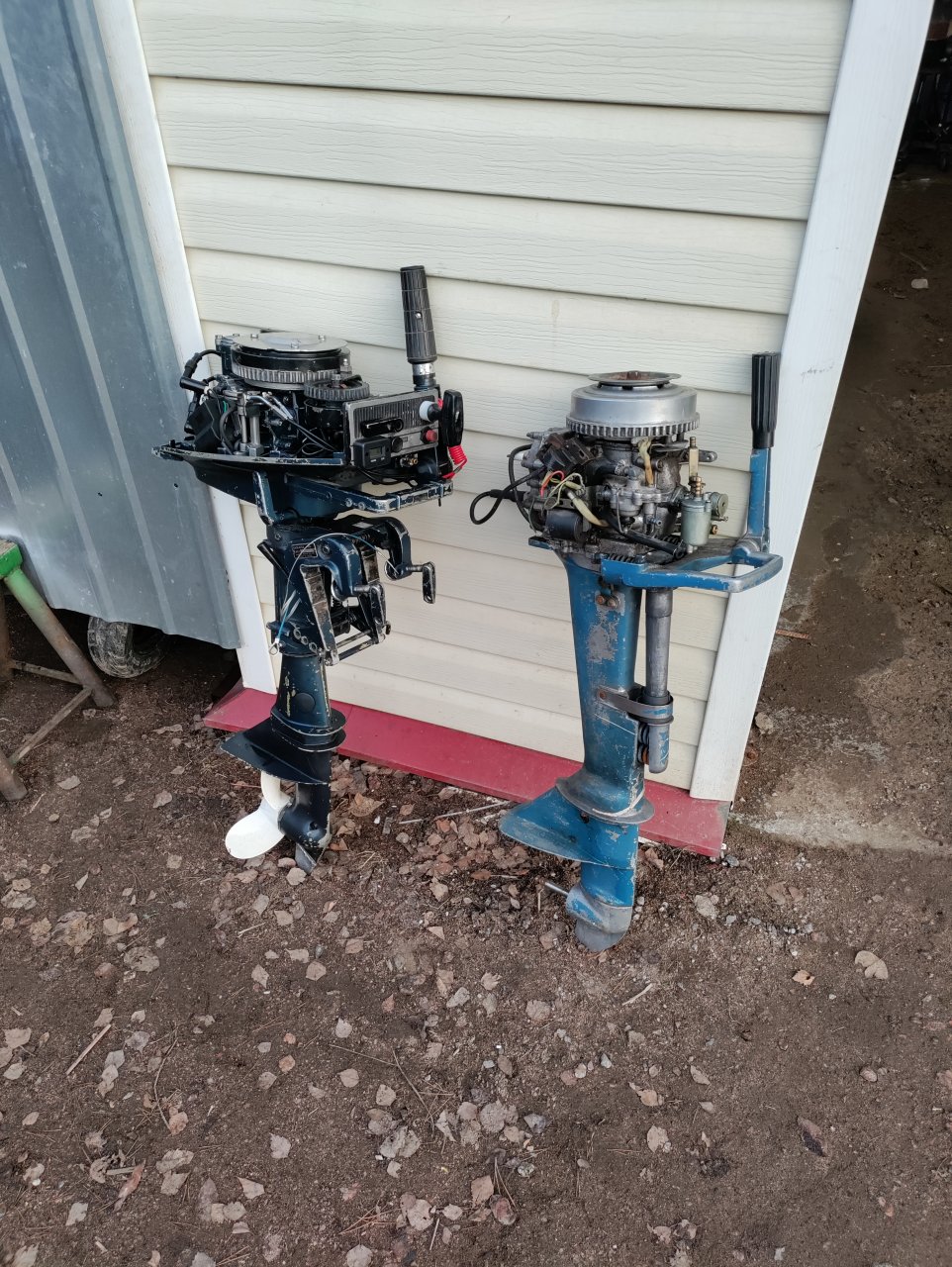

Есть возможность сделать вот такое сравнение, Ямаха 8А 1972 года и Ветерок (его останки) 8М 1993. Надеюсь, будет интересно, давно уже хотел сравнить.

А как вешать Ветерок без струбцин?..
Да, в целом, никак... Для сравнения хватит просто поставить их рядом, ветерка заводить не буду, все и так знают, с какими звуками он работает... Да и, честно говоря, это Ветерок вырученный с металлолома практически из под болгарки, добрые люди выкинули, а ведь он внутри в хорошем состоянии, было бы возможно восстановить, сейчас повесил на продажу, может кому пригодится. Люфтов нет, компрессия есть, искра вообще с пол оборота, даже в редукторе масло, а не эмульсия..

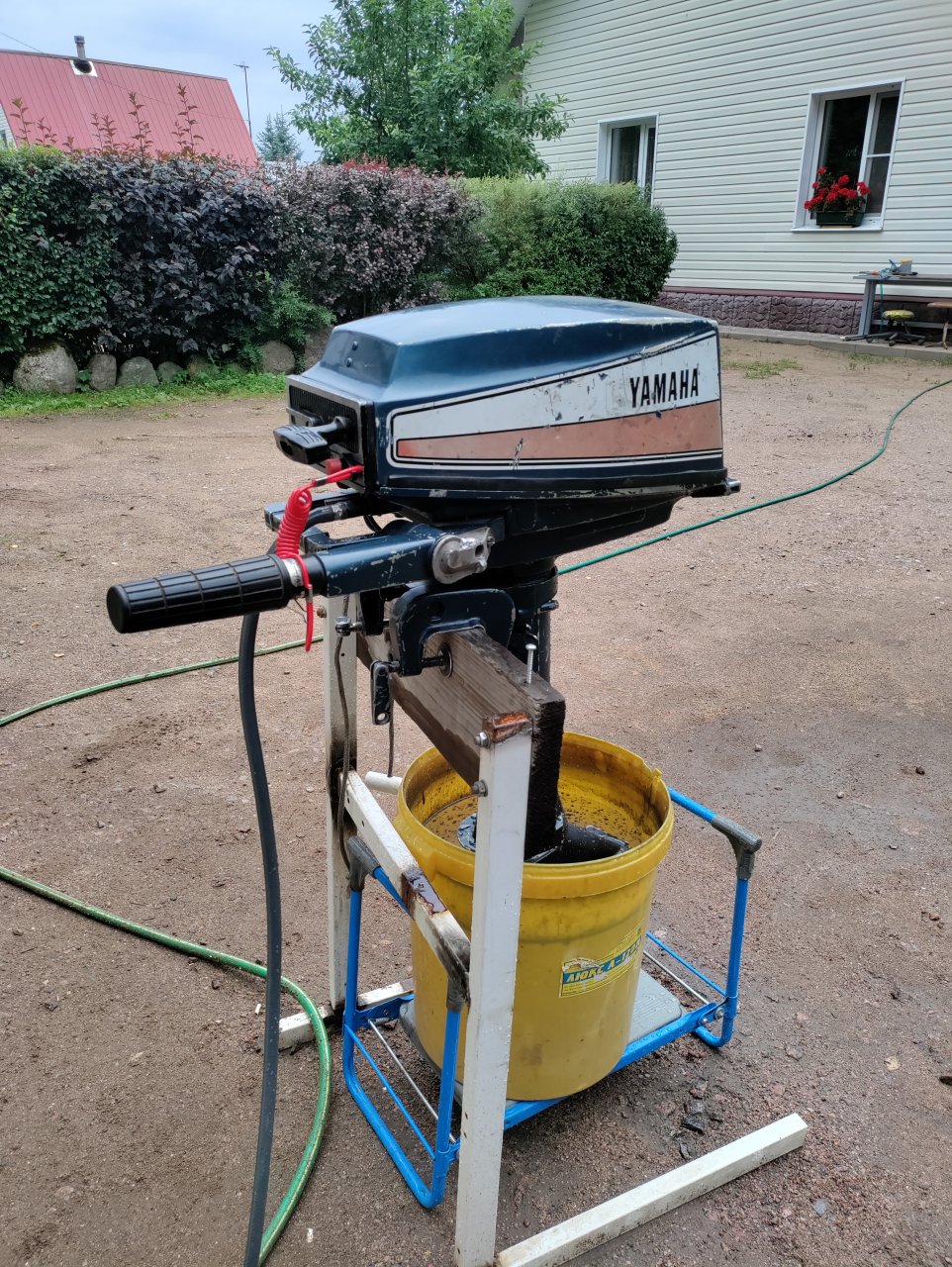

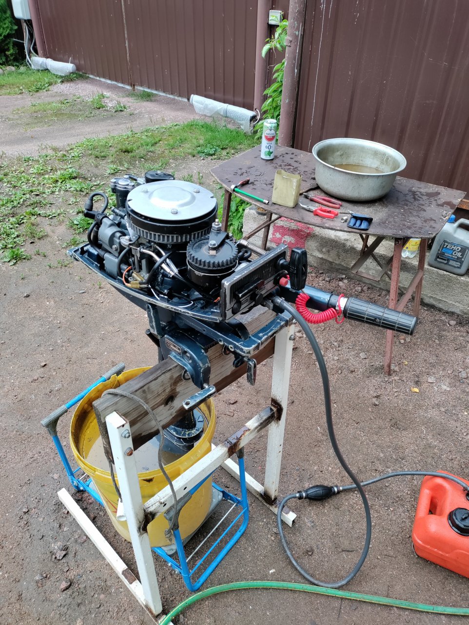

А вот и работа мотора с электронным зажиганием
Работает весело, без проблем. Посмотрим, как будет ходить по большой воде.
Вот, кстати, главное отличие Ямахи от Ветерка. На Ямаху я поставил электронное зажигание и это уже современный, по всем меркам, мотор, который не требует возить с собой слесарную мастерскую полного цикла, а Ветерок, что на него не поставь, хоть контакты, хоть электрон, как был Ветерком, так и останется... Ни разу не в обиду пользователям данного замечательного мотора, но всё-таки, как не прескверно, это так

Вот, в общем-то, вышел на воду. Были некоторые местные регулировки, выставил зазоры в свечах, они оказались маловаты для электрона, потребовался зазор в 1мм, после этого пропуски ушли, разгон стал равномерным и чистым. Переходные режимы также сбоями не загажены.
Помимо прочего, складывается впечатление, что электрон вдохнул ещё немного мощности в этот двигатель. Выходить на глиссер мотор стал даже с двумя пассажирами очень и очень уверенно.
