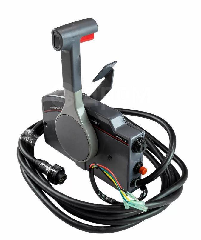

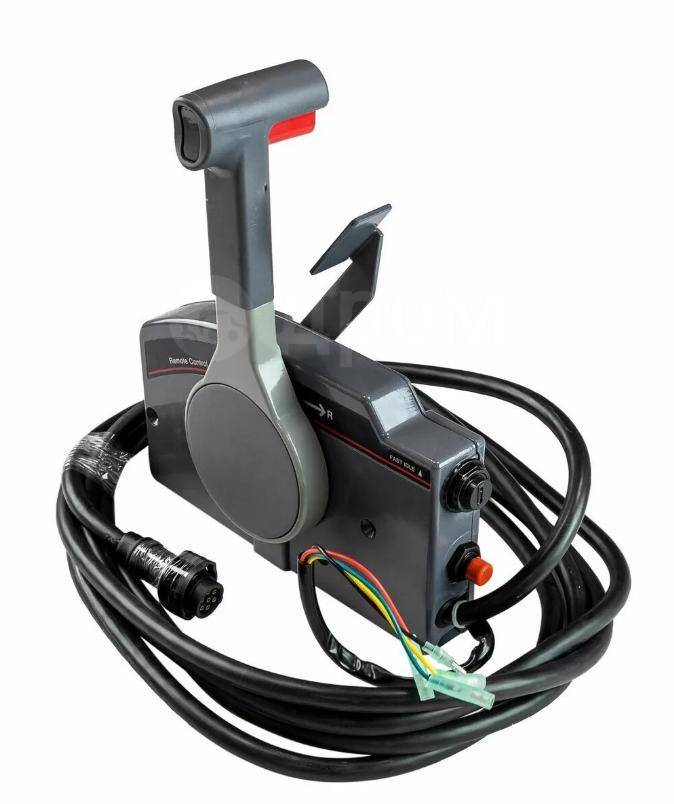

Почитал в темах, в машинке 703 есть реле, которое даёт возможность заводиться мотору только на нейтрали.
Перед выключением на стоянке рычаг точно у меня на нейтрали
Когда заводится через раз, дергаю рычаг машинки чтобы убедиться что он на нейтрали... может после этого и срабатывает... но не уверен.
Вопрос: а были случаи плохого контакта на этом реле или что-то в самом реле? Может из-за этого при повороте ключа тишина?
simply man
26.06.2012
963
859
Может и так. Только там не реле, а микропереключатель, отслеживающий положение рычага газ-реверс. Если при незапуске прокачать рычаг и заводится-то он

Разбирать машинку и выяснять. Там, как и в румпеле, микрик. Может в нем контакт или походящие провода, разъем и тд...

Чтобы конкретно убедиться в неисправности микровыключателя, сдёрни с него оба провода и замкни их между собой, всё сразу прояснится.
Разобрал машинку, ну, в принципе новая... два контакта на микрике припаяны, подергал пинцетом, все норм. Нужно было замкнуть их, забыл (((
Там в машинке штырьковые контакты везде, перепрожал их все для надёжности... В замок зажигания входит 5 контактов, думал, всего два )

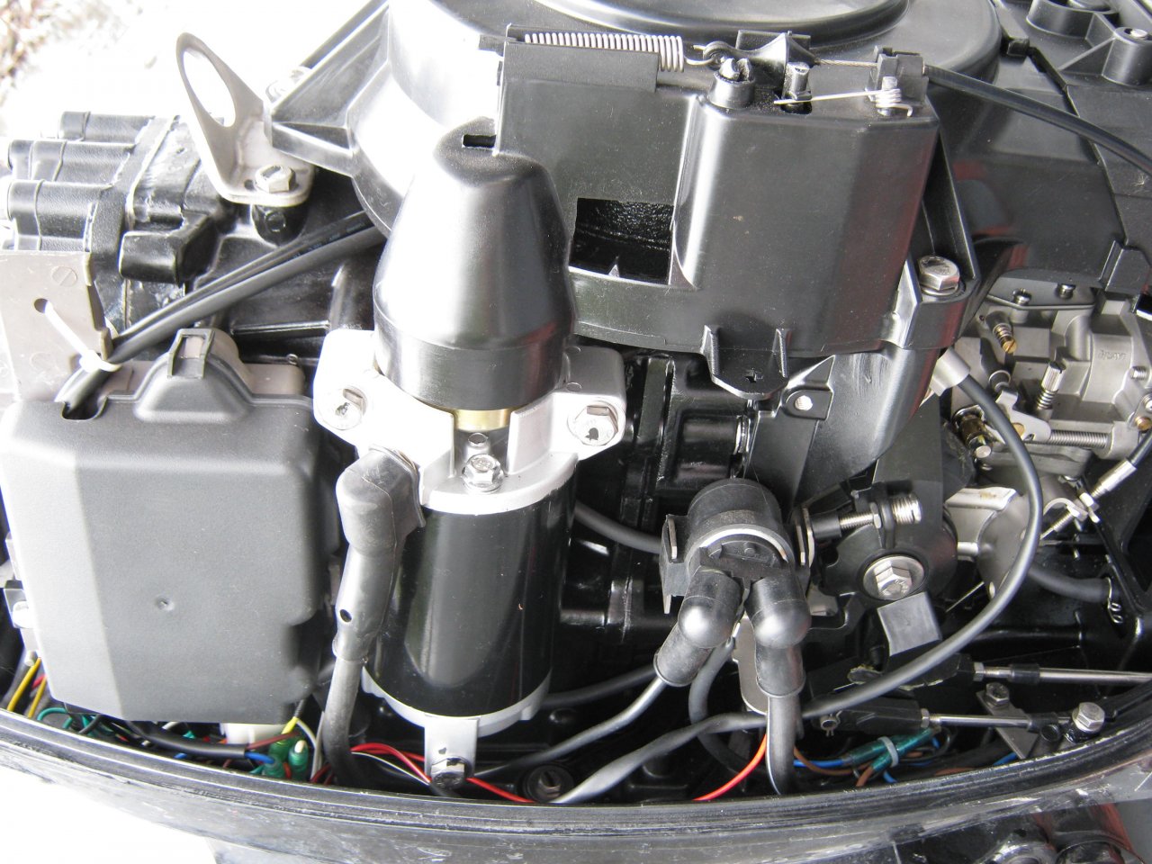

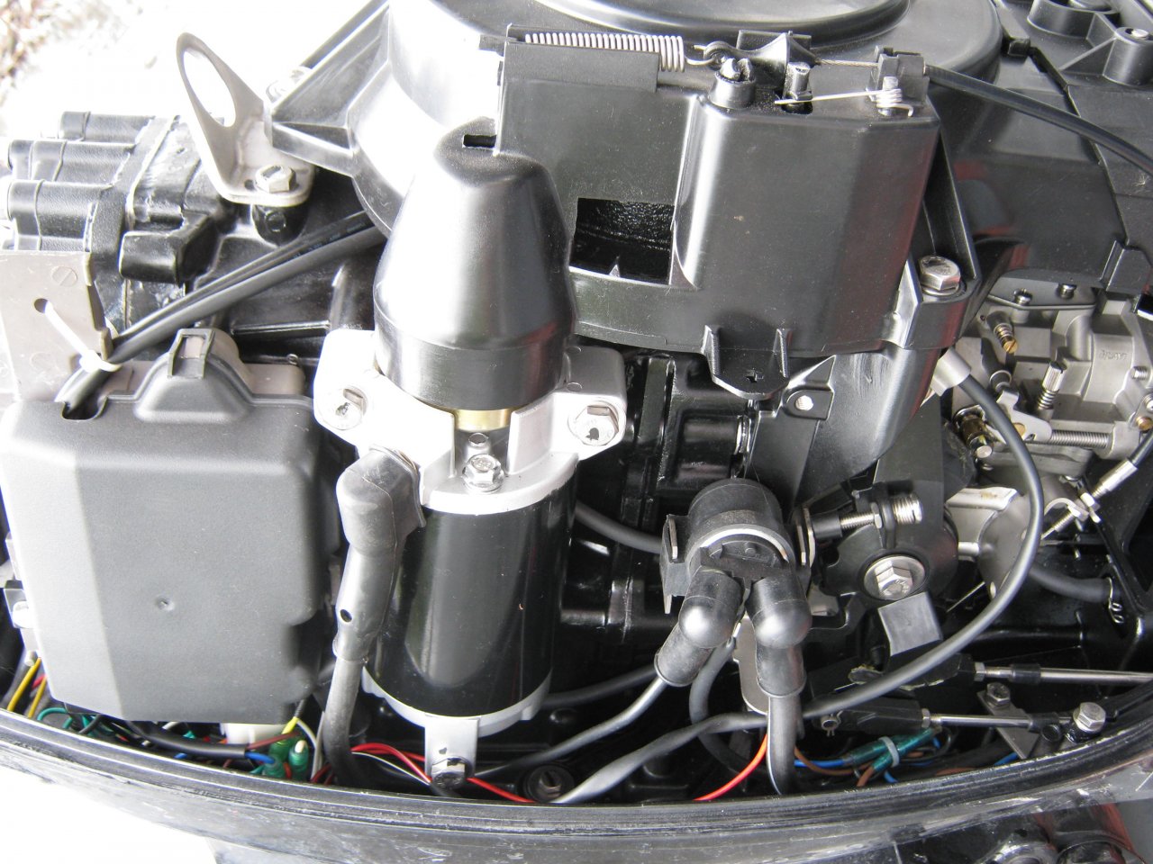

Вспомнил один случай похожий на твою неисправность. Был плохой контакт провода массы, он крепился на кронштейне реле стартера. Проводок этот не помню за что отвечает, но под "кембриком"он просто отвалился и висел контактировал с клеммой. Естественно масса то была, то её нет. Просмотри ещё раз все провода, подёргай, пошевели. Пример вот это реле и видно справа коричневый провод идёт, вот он и пудрил мозги. А ещё глянь или попробуй напрямую выключатель массы или плюса, если такой имеется, возможно контакты окислились.

Вспомнил один случай похожий на твою неисправность... это реле и видно справа коричневый провод идёт, вот он и пудрил мозги
У меня этот коричневый провод имеет штырьковый алюмин. разъем, вынул-засунул, чтобы освежить соединение и ... мотор завелся с первого поворота ключа.
Может окислилось соединение под колпаком во влажной среде за 20 лет? Будем наблюдать... может и оно.
