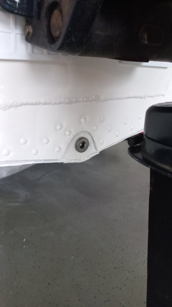

Привет. Такое фото из интернета. Это похоже на штатную.
Я же на своем просверлил и нарезал резьбу. Фото надо поискать.

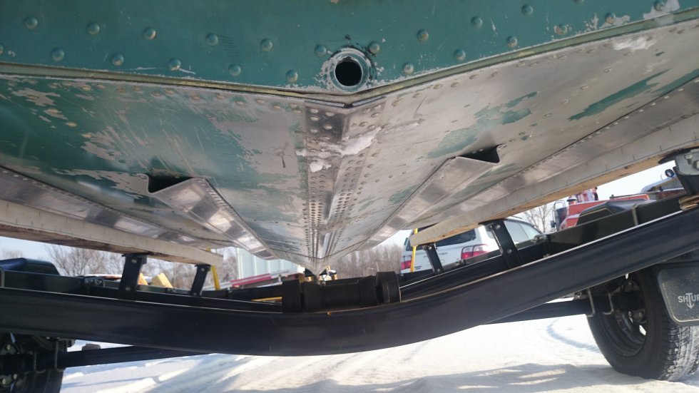

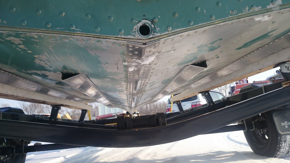

Там, где я тебе реданы прокомментировал, видна сливная пробка. Купи, стоит копейки, примерь и спили резьбу напильником. Они разные бывают, но суть одна.

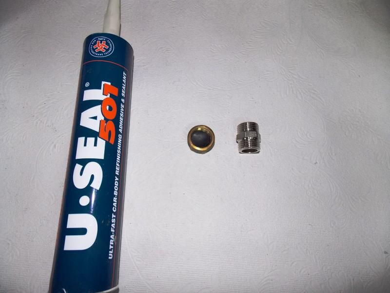

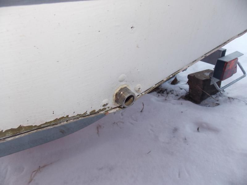

Вот, я так сделал.
3 914
Сделал пробку из стандартных комплектующих сантехники.
Анодированная латунь. Не взаимодействует с дюралем, не ржавеет, не окисляется и, если потерял- всегда есть в магазине сантехники по копеечной цене.
