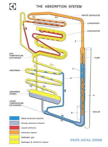

Морозко. Их еще в сссре делали "двухтопливными".
