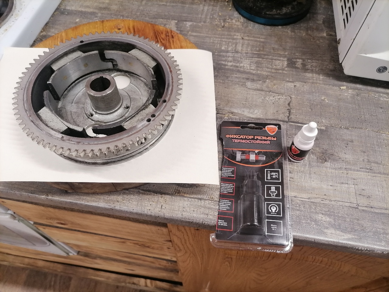

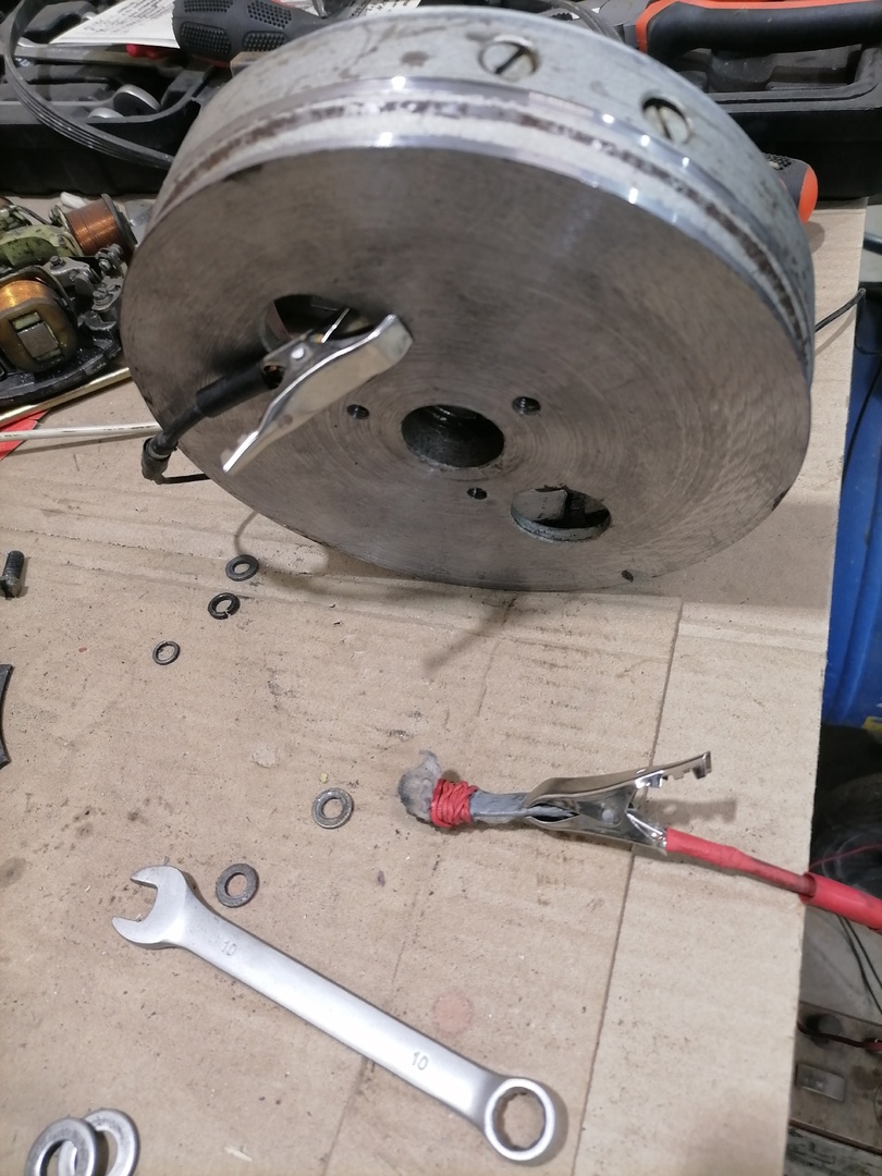

В общем попробовал я оцинковать поверхности венца и маховика. Что то получилось, венец стал налезать туже, но все равно налезать. Поэтому было принято решение посадить на горячую, точнее на теплую венец с помощью неразьемного фиксатора резьбы.
Нагрел в духовке венец до 100 градусов, намазал клеем маховик и...... Все вроде получилось. Эксплуатация покажет. 245167245168
