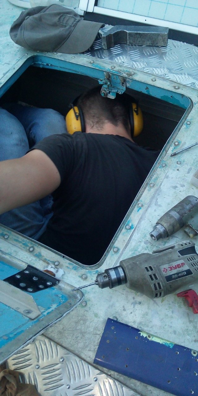

Нос готов, стыки сварены, все приклепал. Понемногу лечу другие сюрпризы от старого владельца: порванный борт в двух местах(поставил заплатки): одна на месте подуключены, а другая в месте, где заканчивалась труба от стекла. На палубе стояла плохо приклепанная заплатка, под заплаткой 3 трещины(не засверлины) решил снять заплатку и приклепать ее с внутренней стороны, а сверху закрыть так же куском квинтета по ширине крышки люка, чтобы не придавать лишний вес( чтобы было не сколько и скрыть это безобразие).
Саш, если желание будет, пройдешь потом свои латки шпаклей и шлифанешь - следов ремонта не будет видно вообще, если металл там не играет.

Приветствую, на заплатках по борту можно будет попробовать, а на палубе заплатку все равно листом закрою( и не видно и не скользко будет).

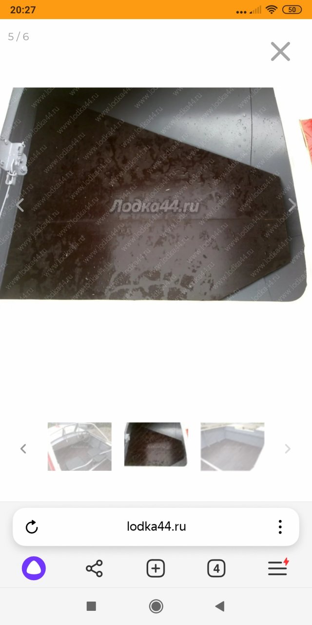

нужен чертеж (выкройка) сланей (трапиков) в носовой рундук лодки.
Приветствую, если про слани в носовом отсеке, то их сам не делал ещё. Тоже призадумался, речь же про них я правильно понял?
255422
9 777
6 588
Приветствую, если про слани в носовом отсеке, то их сам не делал ещё. Тоже призадумался, речь же про них я правильно понял?Посмотреть вложение 255422
Берешь несколько полосок оргалита (предпочтительнее) или тонкой фанеры (как советские деревянные линейки), выводишь периметр ими, склеивая на циакрин и получаешь шаблон конкретно для своей лодки. Вы можете удивиться, но +- несколько см - это нормальная погрешность для совкофлота.

да это понятно, залез замерил. но всегда хочется халявы;). а вот сплошняком, из фанеры я не подумал. собирался реечками городить.

понятно, целиком трапик не пролезет в люк. как его поделить? по вдоль или поперек. как с завода?

попалась сегодня лодка, вроде давно под тентом стоит не выезжая и там все заводское. нет там трапиков ! и только два куска пенопласта вырезаных по форме и прижатых двумя дюралевыми полосками. вот такая херня.
так понятно что в заводской комплектации нет трапиков. это уже каждый для себя делает

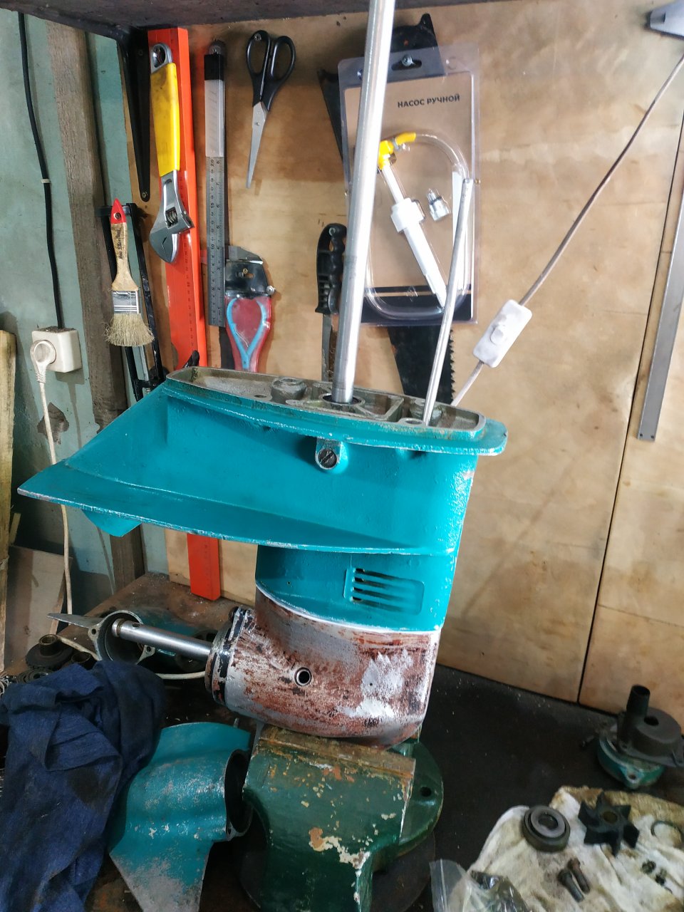

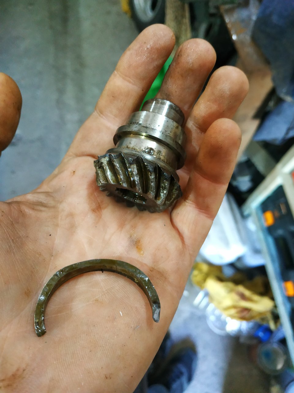

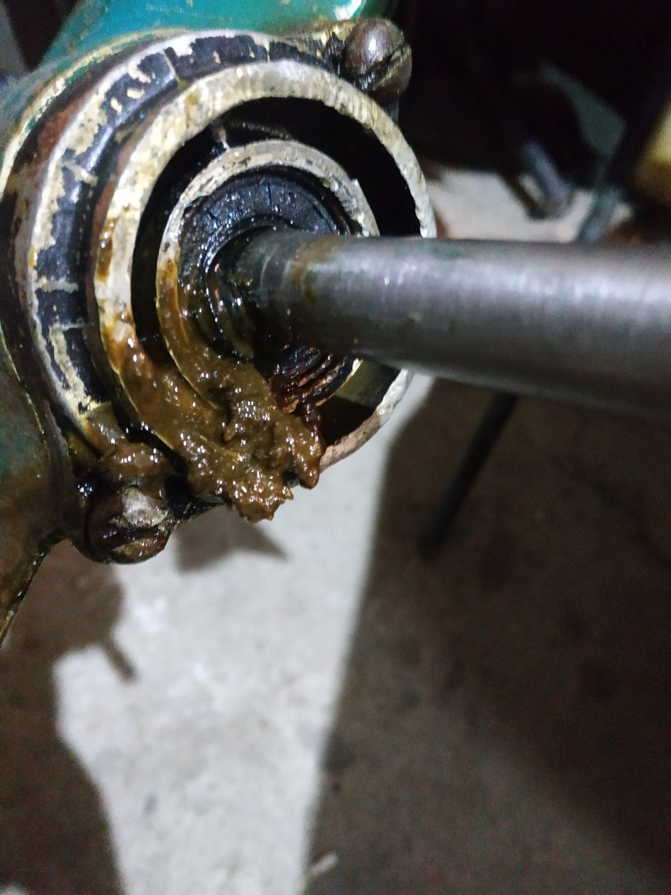

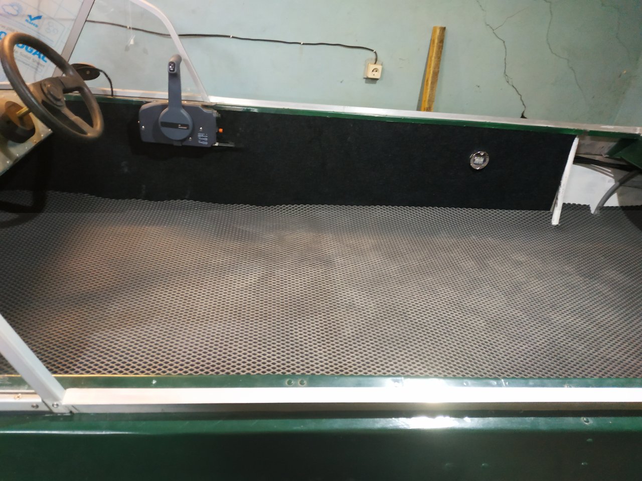

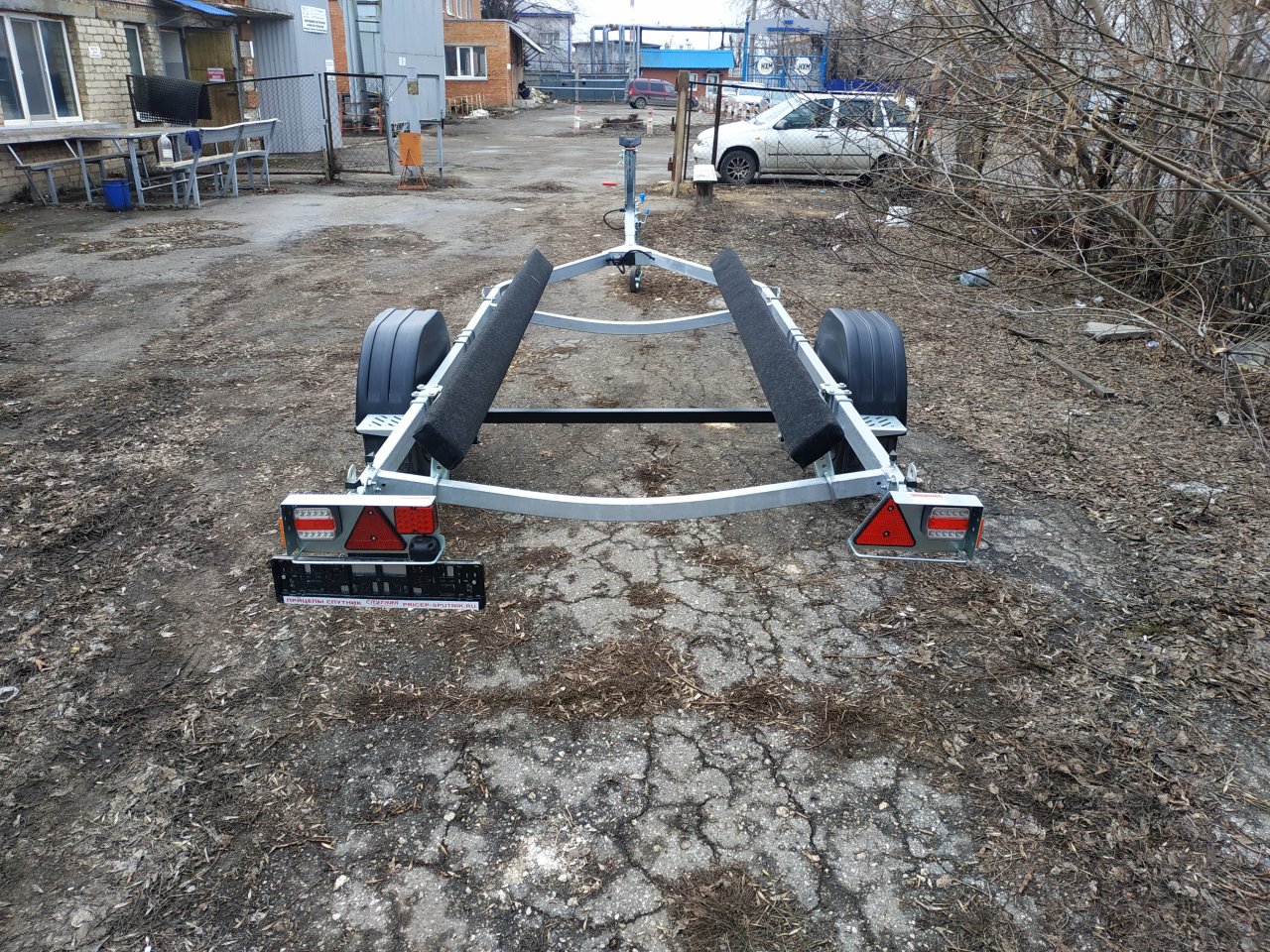

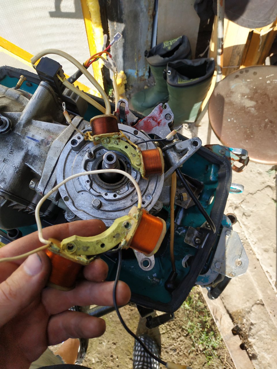

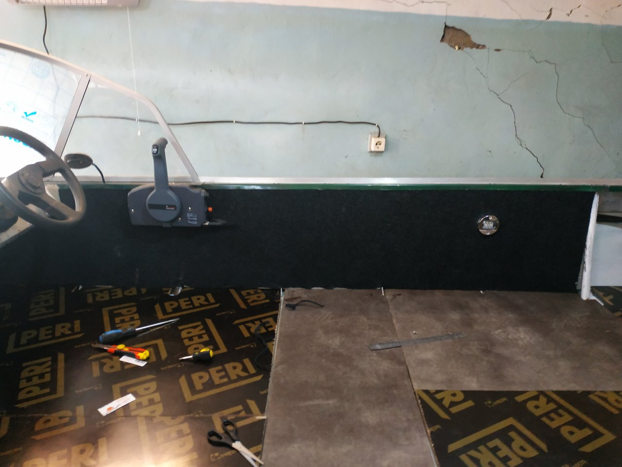

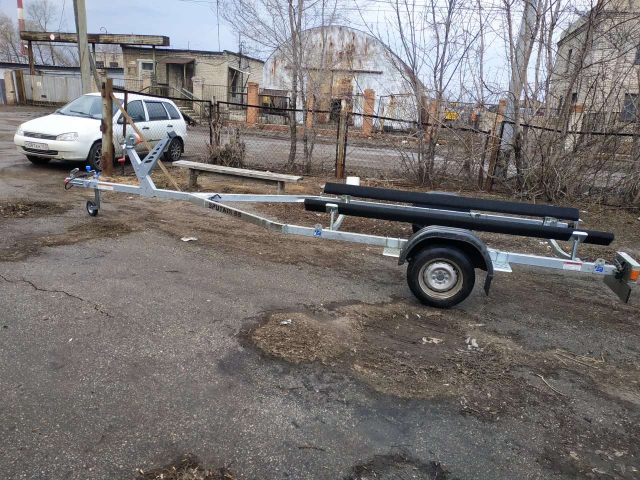

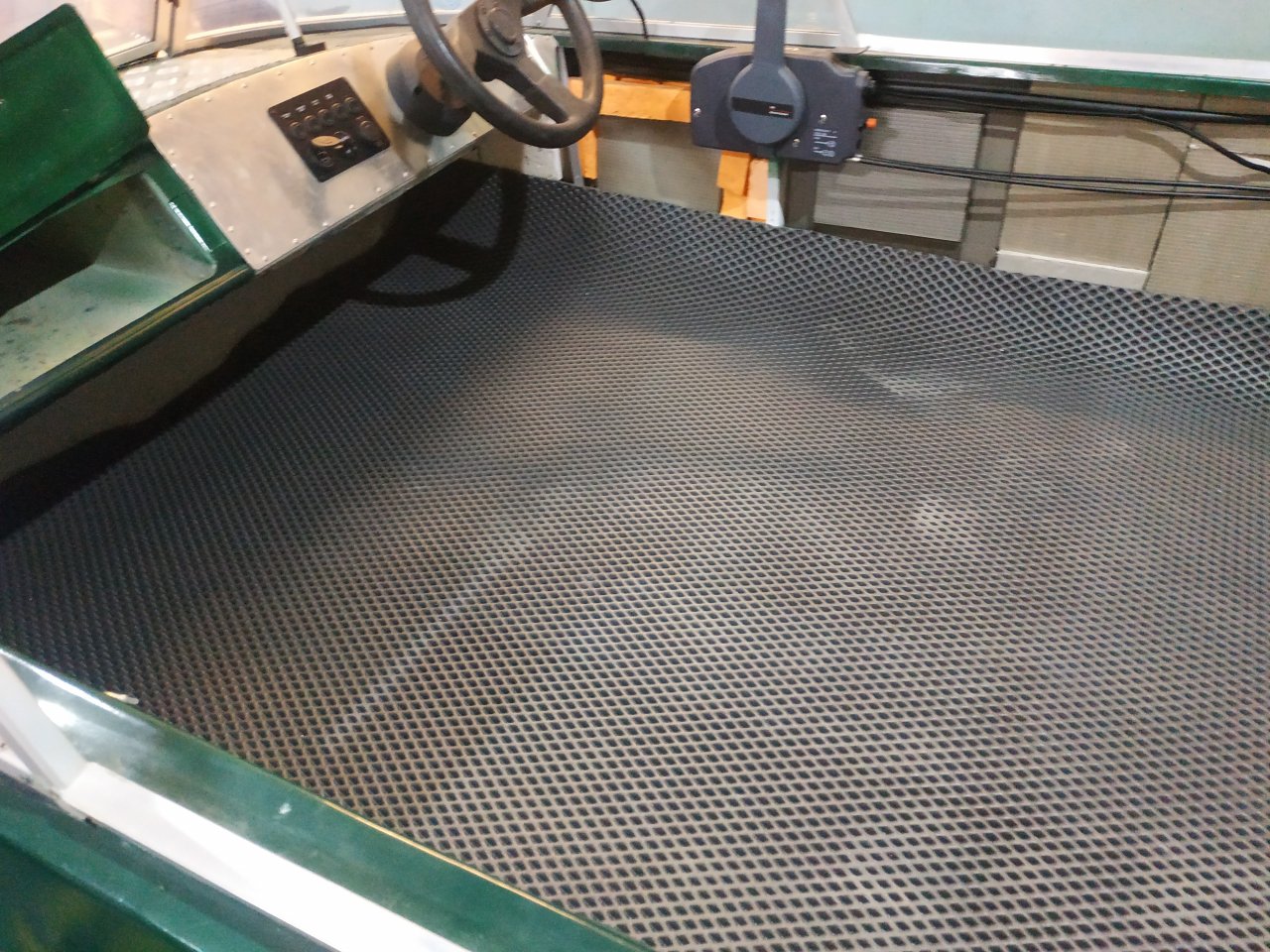

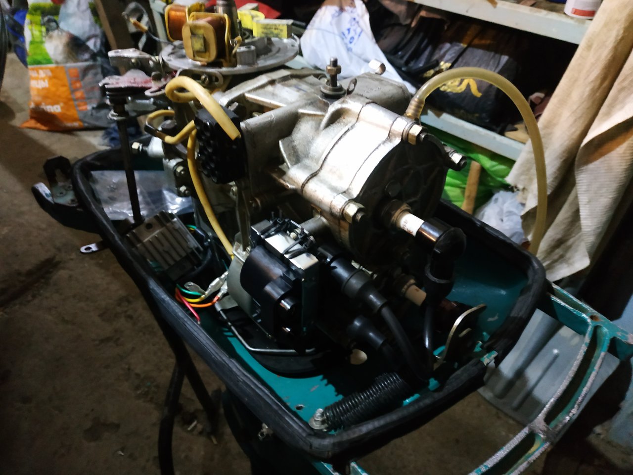

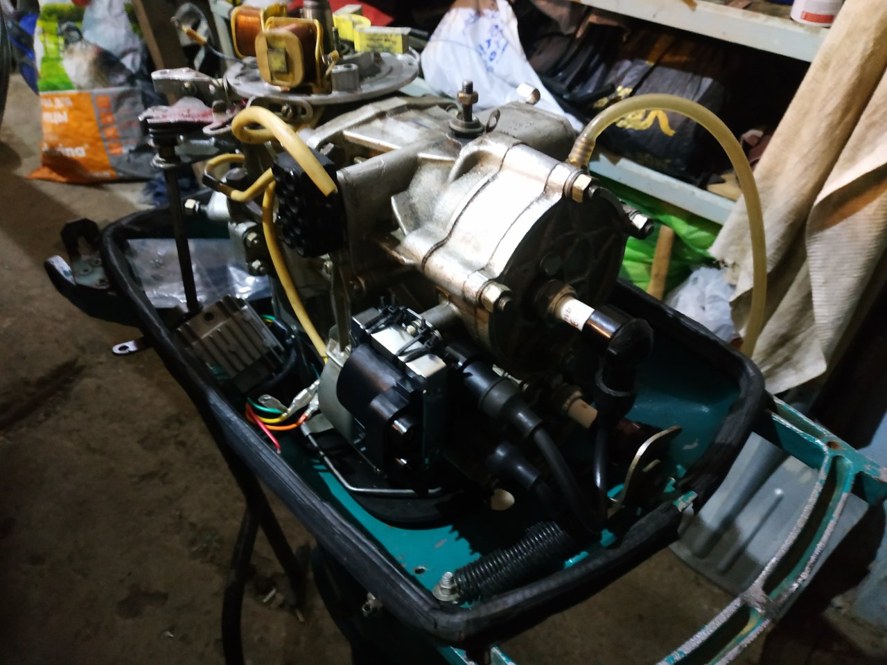

Давно ничего не писал про данную лодку и все что с ней связано поэтому начну по очереди:1. В апреле месяца приобрел прицеп для лодки, с заделом на большую лодку, если надумаю когда-нибудь. Прицеп Спутник 55 производства г.Новокуйбышевск, прицеп очень радует, достаточно продуманный в плане регулировки и удобства, но не без капли дегтя. 2. Доделал электрику в лодке, обшил карпетом боковые переборки и на пол вырезал Эва коврик(моется легко(актуально для рыбаков), ногам тепло ). 3. Началась котовасия с мотором-трупом Нептун 23 (перебрал редуктор из-за обломанных шестерен), собрал... Начал запускать. Все работает, но заводился мотор очень плохо из за какой-то неисправности в родной системе зажигания. После неудачной попытки запуска на воде, плюнув на все это дело: приобрел электронное зажигание, мотор стал заводиться хорошо. Но выяснилась другая проблема, но уже на воде: глохнет мотор если не подкачивать грушей. Герметичность соединений хорошая проверили несколько раз. Предполагаю несколько причин:1. слабая производительность насоса Нептун/Вихрь; 2. Износ сальников коленчатого вала; 3.Неуправляемый К-36 (сколько не пробовал его регулировать и чистить результат не очень). Как итог: лодка по волне ведёт себя отлично, воды в лодке после ремонта и усиления нет, на полном ходу(с не отрегулированным карбюратором) в два человека(70кг и +100кг+ шмурдяк небольшой): 33км/ч идет уверенно. Осталось докопаться до причин неправильной работы двигателя, исправив все. Можно будет сказать точно какую скорость она будет развивать. Начал копить на иномарку, а этот мотор приведу до конца в порядок и будет на запас.
Рекомендую заменить насос на аналог Ямахи, или Буран/Тайги нового образца.
У моего мотора установлен аналог Ямахи, но подведена трубка разряжения из картера: использовал листовой капролон толщиной около 12 мм и штуцеры с резьбой М8 (чтобы не врезать штуцер в картер).
У насоса от Бурана/Тайги уже есть штуцер для подвода шлага разряжения.
При установке насоса лучше проследить, чтобы поток бензина от штуцера на входе в мотор до карбюратора шел снизу вверх без снижений, что предотвратит завоздушивание системы.
После установки нового бензонасоса - посмотреть на результат. Скорее всего неисправность в нём.

Спасибо, да думаю с него начать и придется как раз, так же и карбюратор все таки поменять на к68д (но скорее всего придется гтж и жиклёр хх увеличивать). Воздух скапливается у входа в поплавковую камеру, видно через прозрачные шланчики. На нее ещё грешу тоже.
Добрый день!
Рекомендую поставить карбюратор-аналог Ямахи 25-30. Описано в теме https://forum.motorka.org/threads/2152/page-26
Об установке вполне понятно на страницах 26-28.
Для регулировки в качестве главного топливного жиклёра к такому карбюратору подходит - главный воздушный Ваз ОЗОН. Так что не придется родной рассверливать, с риском испортить (родной 1,31 мм, оптимальный 1,37 ... 1,38 мм, можно просто поставить 1,40 мм от Ваз ОЗОН).
См. страницы 51, 52. https://forum.motorka.org/threads/2152/page-51
Однако требует аккуратности при установке, так как потребуется опилить "хобот" крепления карбюратора на 15 мм, и нарезать резьбы. Также нужен токарь для изготовления проставки для установки нового карбюратора.
Также рекомендую установку термостата. https://forum.motorka.org/threads/6067/page-29.
После установки термостата работа Н-23 с К-36 меня вполне устраивала (так кат в то время еще не установил карбюратор аналог Ямахи).
Решение проверенное, к хорошему быстро привыкаешь.
