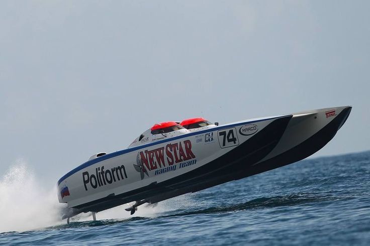

Я вот чего подумал. Твои требования к скорости и к рыбалке достаточно противоречивы. Рассмотри такой вариант - лодка Голованцева примерно такая:
А в качестве силовой установки - по приводу Арнесона в каждом спонсоне с соответствующими мотоциклетными моторами. Что-то вроде катамаранов открытого моря в миниатюре. И скорость, и управляемость, и устойчивость при рыбалке.
Как на фото, только с подходящим кокпитом и размерами.
Что касается технологии постороения корпуса - есть очень хорошие, исчерпывающие материалы. Как это делается. Голованцев, кстати, именно так и делает. Стеклотканью по пенопласту. В его видео достаточно подробно всё рассказано. Ну и вот, промышленные образцы:

О варианте из стеклоткани тоже думал, но мне кажется что он хрупкий будет

Скорей всего всё-таки буду искать Оку, усиливать, и экспериментировать

Это только кажется, что хрупкий,
В свое время общался с человеком, который работал на производстве корпусов моторных яхт из стеклоткани, по его рассказам к ним минимум десяток за сезон приезжали на ремонт по причине налета на топляки и другие подводные "сюрпризы".
1 884
Если честно,думаю на ваших скоростях, этот топляк , путь к создателю,
И речь ,не о стекломатах
