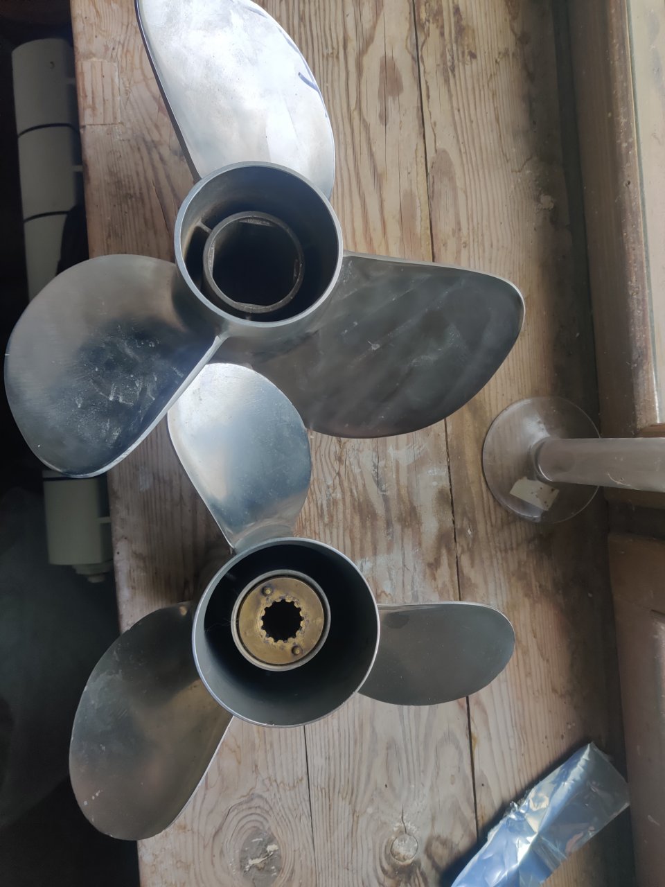

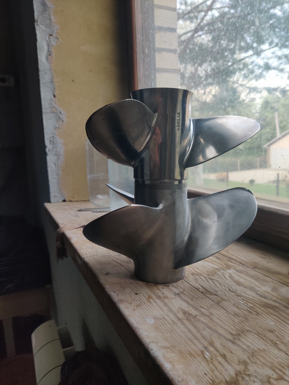

Вот два винта, которые пока ждут своего часа. Оба 15 шага, но какая разница в дисковом соотношении

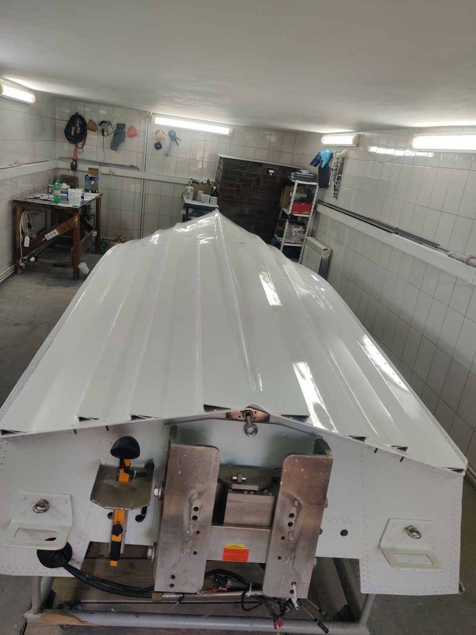

А 80 процентов успеха, это правильный корпус и баланс комплекта в целом: расположение поста, бака, наличие лебедки, вес АКБ, даже наклон и расположение стекла многое решают.
Я тебе специально две лодки скинул, чтоб ты разницу увидел. Вот моя же лодка, но в иной конфигурации с иными настройками.
Обрати внимание, как она роет носом. Есть и более ущербные заезды. Порыскай по каналу - чем старее видео, тем хуже.
И поверь на слово - все эти доработки очень дорого стоят. Ощутимо дешевле купить новую лодку... Но почему-то народ оглядывается на старье, если оно красиво идет и ладно скроено.
