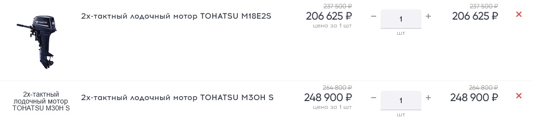

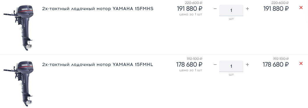

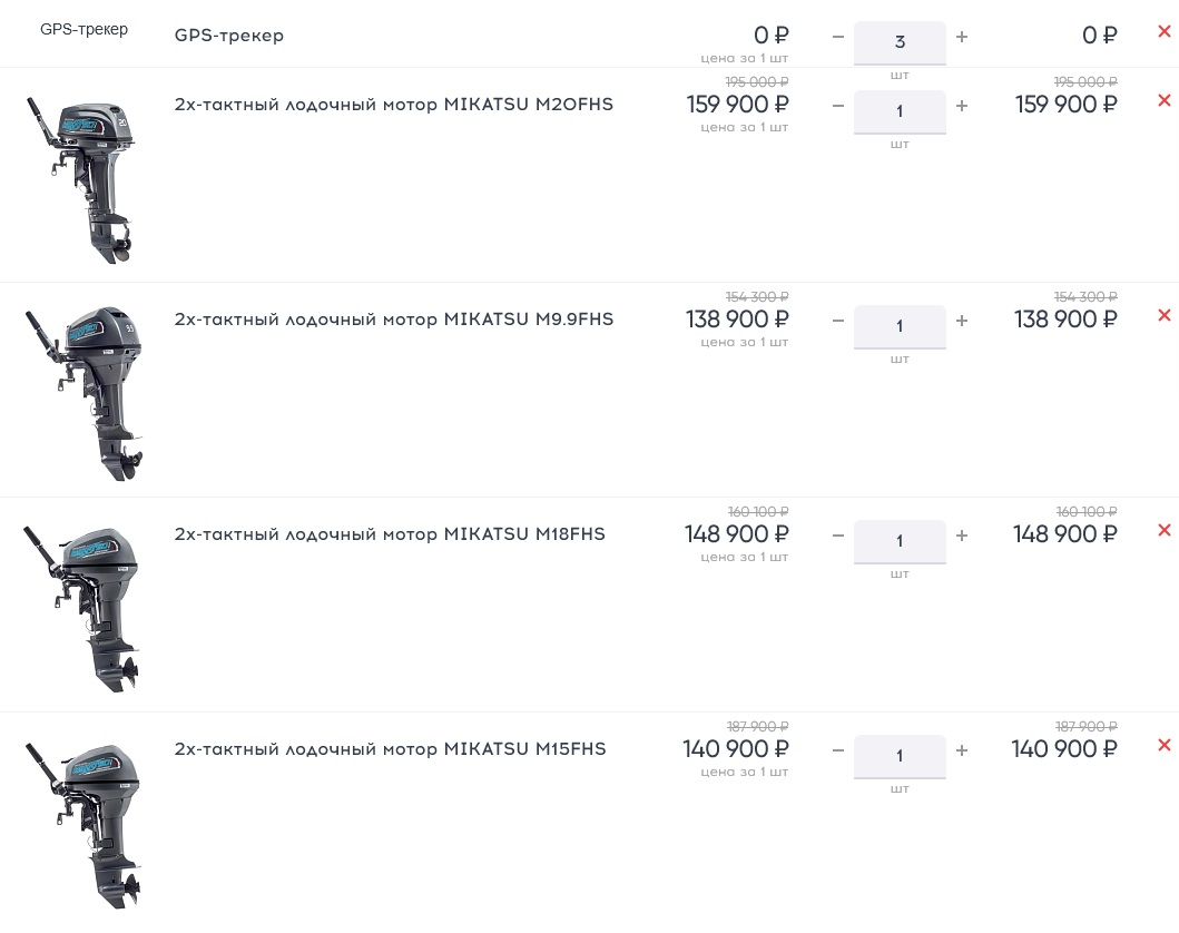

На данный момент рассматриваю мотор корейский-Микатсу, что то на китайский рука не поднимается. Прикрепляю ценники на моторы.
200 т.р. превышение бюджета на 50 т.р.

Не надо это покупать. Это не кореец вовсе. Целая ветка на форуме по этому поводу.

150 т.р. за б/у японца и непонятно в скольких руках, где, кто и как им пользовался-удовольствие сомнительное
добавьте еще 50000 и купите ямаху 15 новую, на мотолодке в барахолке продают.
