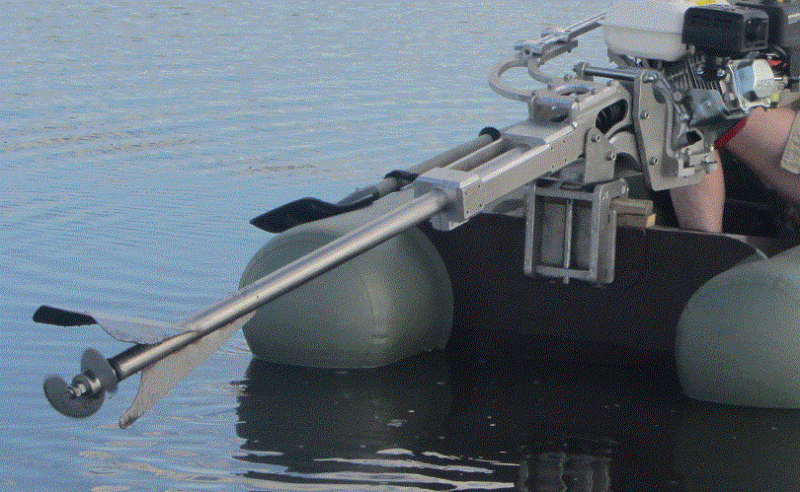

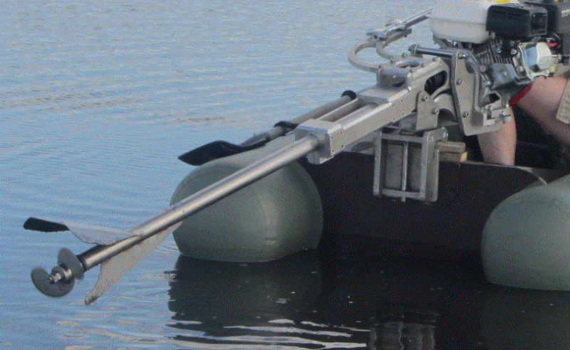

Знакомый прошлой зимой заядлый охотник, попросил сделать ему мотор для мелководья. Те кто ездил на утиную охоту знают, что обычный мотор на таких водоемах не работает. Трава, кочки, отмели, а главное в движке каналы системы охлаждения забиваются и движку приходит конец. За основу он предложил взять американский GO-Devil. Конструкцию я немного усовершенствовал. Добавил трапецию, уменьшающую угол наклона двигателя, так как движки от спецтехники не любят наклонов (масляное голодание). Кстати о движке - я взял китайский аналог GX160 (4-ёх тактный, 5,5 лс, с воздушным охлаждением), но рама и вал выдержит и 13 лошадей.
Что получилось - смотрите сами:
Конструктивные особенности:
Рама из дюрали Д16Т
Весь крепеж - нержавейка (благо склад под боком)
Шарнир - переделанная внутренняя граната от Оки
Вал, винт и все пр. из нержавейки.
Итог - только цифры. Сравнивайте сами.
Мощность 5,5 л.с. (6,5 у GO-DEVIL)
Скорость 15 км/ч (16 у GO-DEVIL)
Масса 35 кг (48 у GO-DEVIL)
Сильно переживал за массу, но когда посмотрел характеристики американского агрегата, понял, что у меня еще неплохо получилось. Судя по отзывам тот можно только вдвоем на транец водрузить.
Жду ваших мнений.

Штука шикарная сделано четко. Лодка у вас неправильная. Джон бот вам надо небольшой жесткий.
Молодец, хорошее дело. В защитный цвет окрасить и привет охота.

Да, по кустам и корягам на надувнушке не поедешь.
Только хорошего Джонбота по приемлемой цене не могу найти. Есть мысли сделать самому.... Уже наброски есть складывающегося пополам суденышка длиной 3 метра. Очень не хочется с прицепом связываться, а коробка в полтора длиной у меня и в машину влезет и даже если ее на раму прицепа поставить вариант довольно компактный получится.

Молодец! Планируете продавать такие?

Не думаю что они будут массово востребованы. Как правило люди посмотрят по качаю головами "вот бы мне такой" и на этом все заканчивается. Можно попробовать изготовит десяток железяк, а движки покупать когда конкретный клиент появится.
Подумаю. До весны время есть, да и конструкцию доработать надо до конца.

Массово конечно нет, но если качество будет достойное, а цена ниже чем у конкурентов, то возможно спрос будет - страна то большая...
Не прикидывали цену? Насколько меньше может получиться в сравнении с GO-Devil?

Гут. Монументальная штука!. Для тиражирования надо попроще и наверно еще и полегче будет. Запаса прочности предостаточно. Винт забугорный, или сами делали? С виду на самодельный похож (судя по тому, как лопасти к основанию крепятся). Думаю, что сможете жобиться и большего. А так - Гут!!!. Люблю самодельщиков!!!

Если ролик на ютубе смотрели, там в обсуждении цена есть.
С китайским двиглом 37 000 р
С настоящей Хондой 45 000 р.

Да винт самопальный, но по скорости получил тот же результат что у фирменного. Прежде чем делать винт в идеальном исполнении надо доработать форму, чтобы выжать из него по максимуму. А так - нарезал на лазере лопостей разных размеров, попривал их основанию под разными углами, а форму уже дорабатывал молоточком.

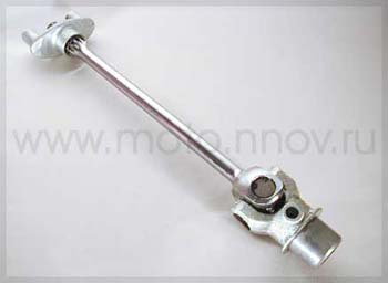

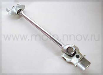

Для выставки надо до ума довести. Немного промахнулся с выбором шарнира и вал надо делать легкосъемный для удобства транспортировки.
10 097
1 476
Вроде на Ниву есть замена кардана с крестовинами на кардан со шрусами.Типа тюнинг. :) Или кардан от мот.Урала.

Да, есть на шевроле ниву промежуточный кардан со шрусами. Шрусы имеют специфический пыльник который не раздувает на больших оборотах.
Нашел производителя но они на контакт идут не охотно. Придется искать в магазинах.

Обратитесь в Экзист авто з\ч, по всей стране филиалы и цены хорошие, пыльник точно подберут, крестовины на рулевую мне подобрали.Там подберут что угодно или в конторы кто делает карданы их тоже стало навалом, подберут любой размер "ушей".Вал уж Вы точно сами сделаете :good:

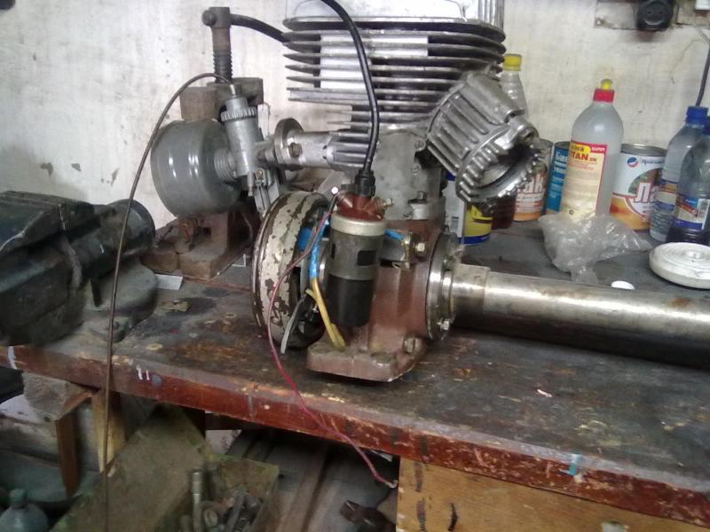

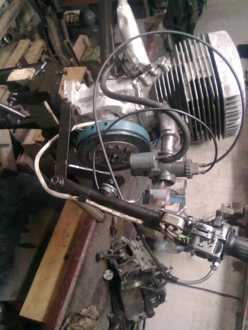

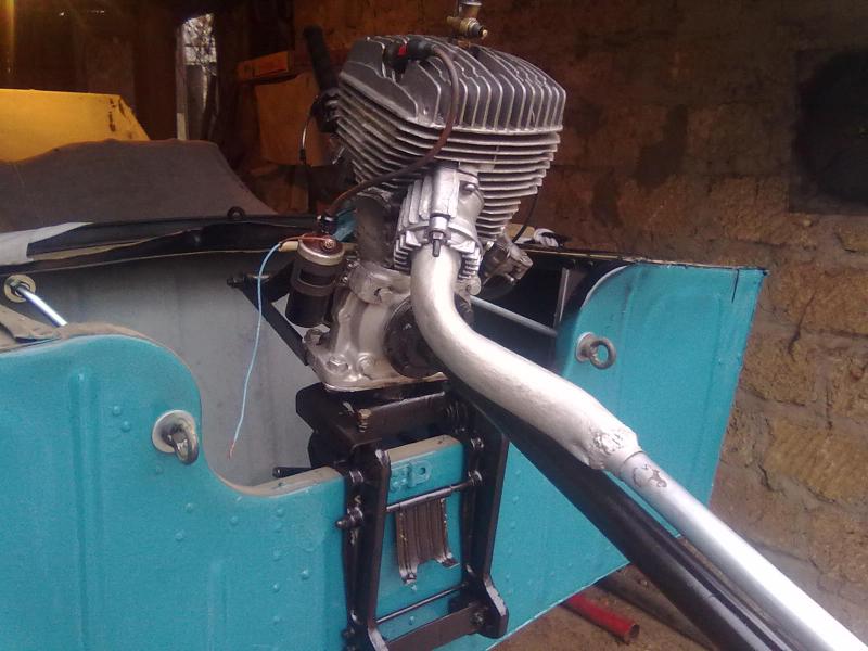

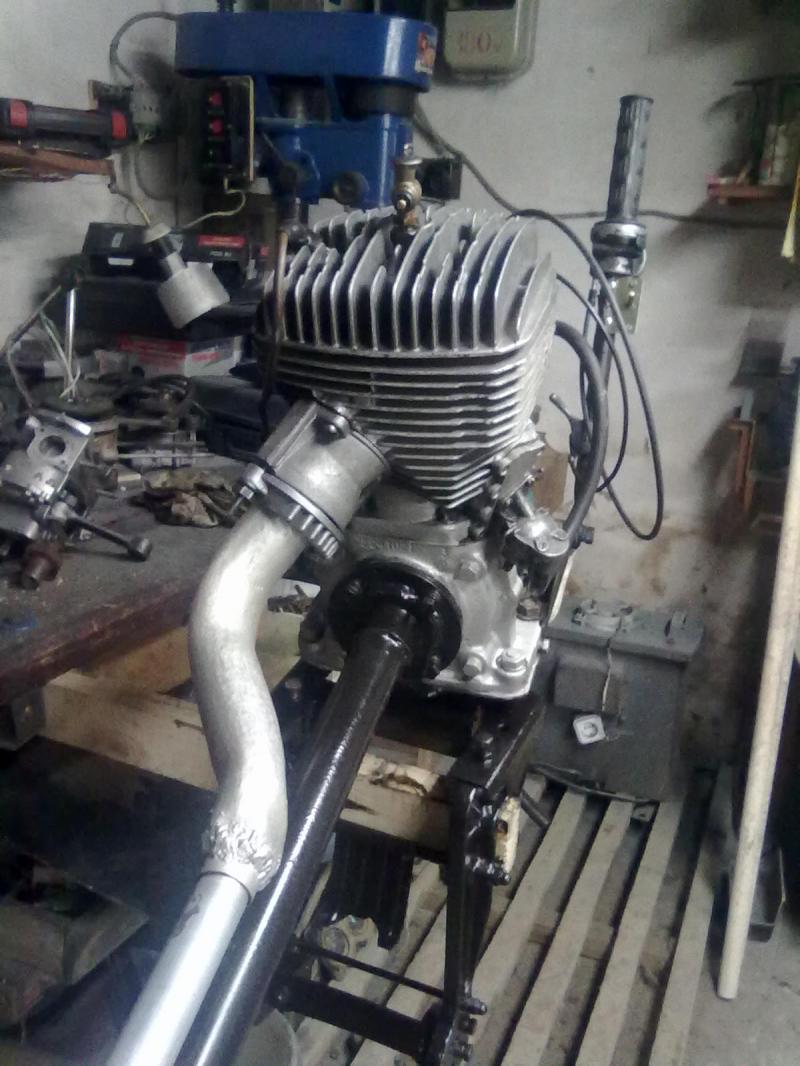

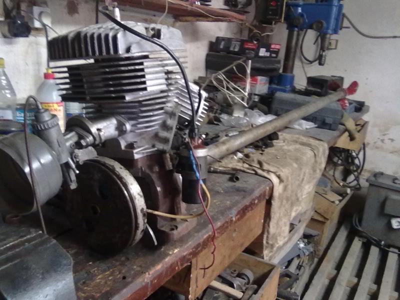

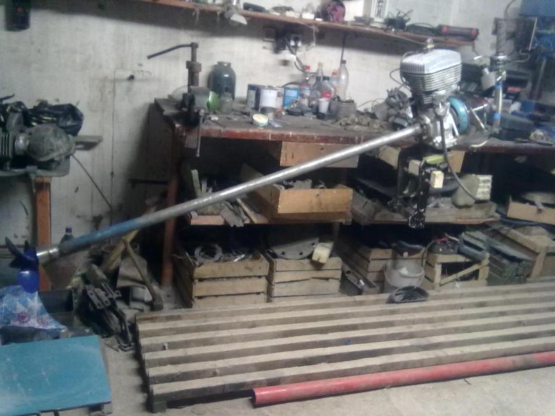

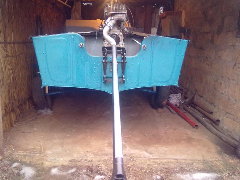

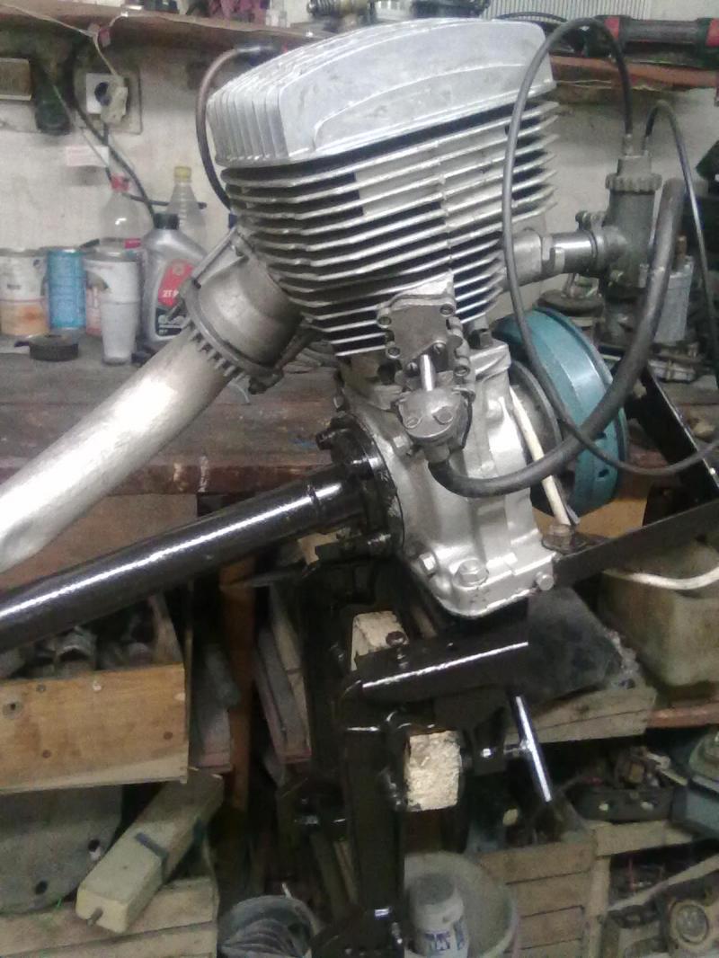

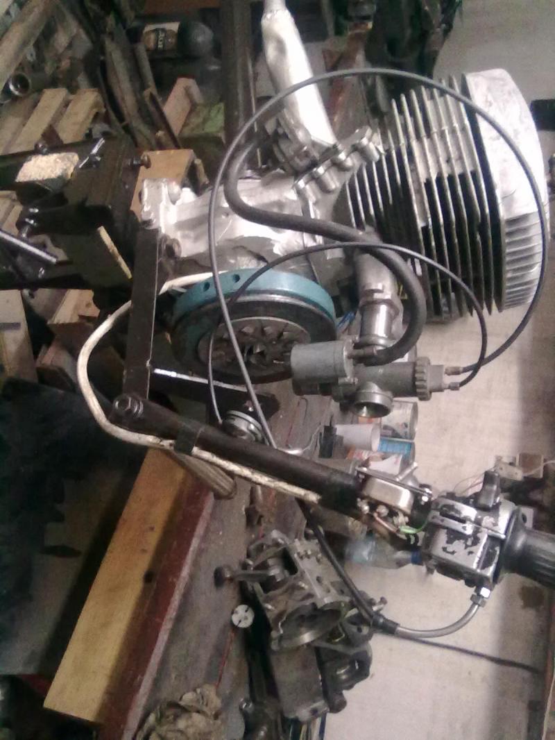

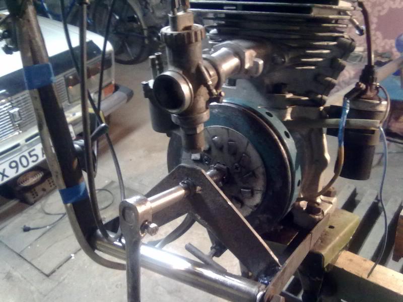

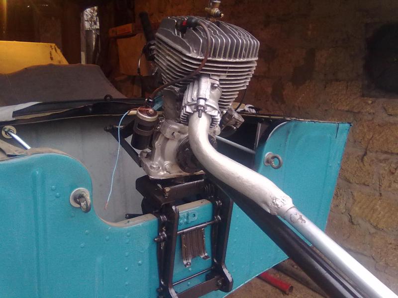

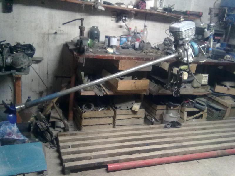

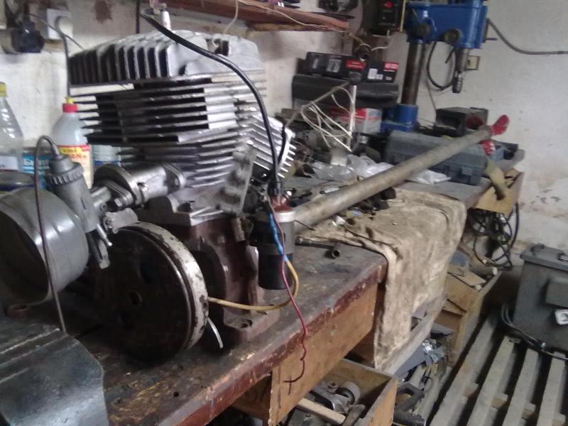

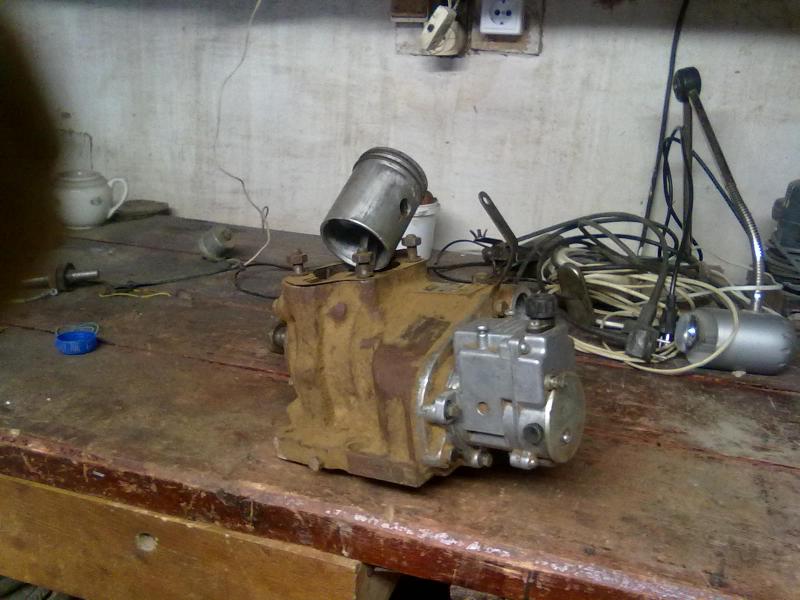

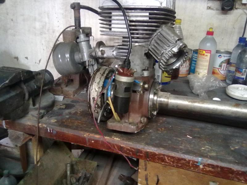

доброе время суток.Друзья водомоторники хочу предложить вам на обсуждение мотовесло
собственного производства. мотор не прошол испытание на воде\там лед\а поделится хочется.Двигатель гибрит. тир в одном.ПД-10+ИЖ П-5+Вихрь-20
Картер и кол-вал от пускача.пршневая от иж планета-5.Зажигание МГ-101.Может так-же работать и от АКБ .

Очень компактный и видимо легкий движок получился. Какая масса?
Общий вес получается 41кг без выхлопа.Вес двигателя 28кг.Картер-чугун и кол-вал усиленный.Но для средних 20 л\с я думаю это нормально.

рудольф сказал(а):
Как охлаждаться он будет?
Эти двигатели не боятся перегрева.Знаю не по слухам.Но все равно будет стоять легкий воздухозаборник.А если не будет хватать тогда прилеплю вентелятор.

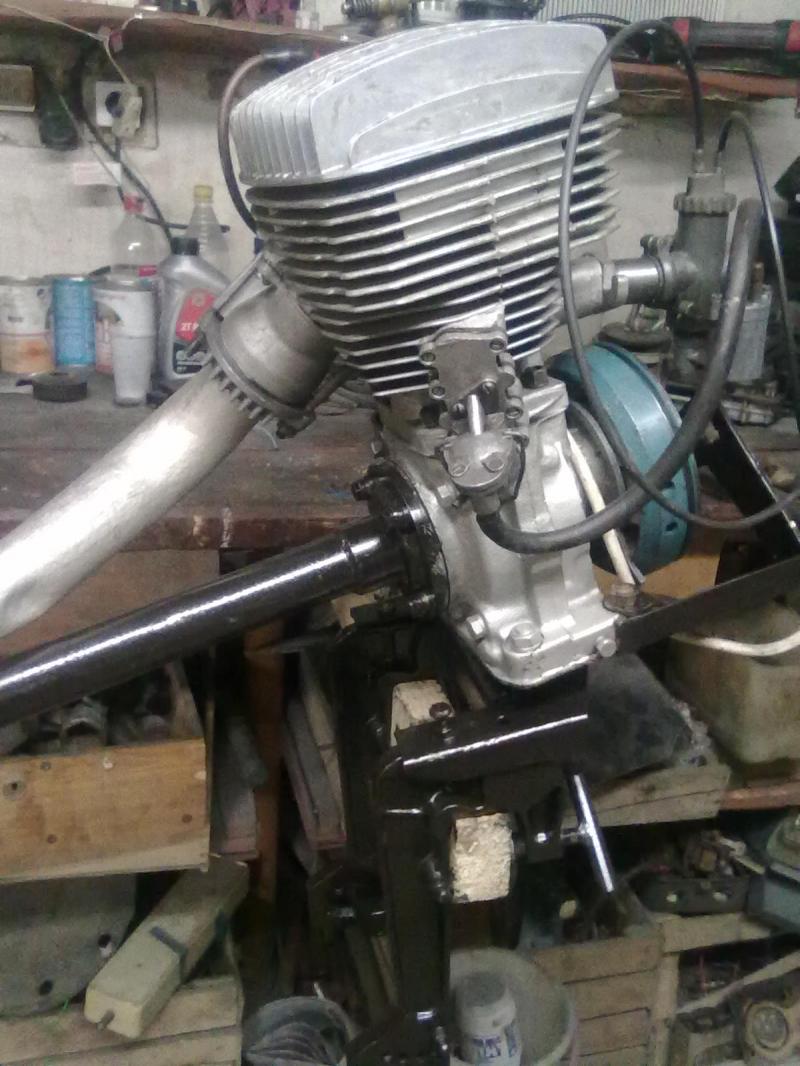

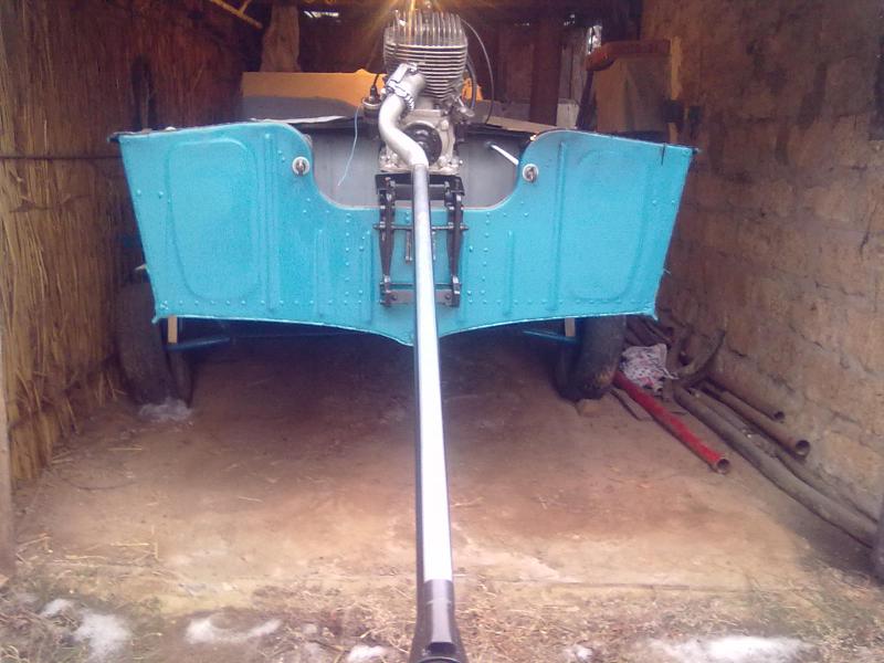

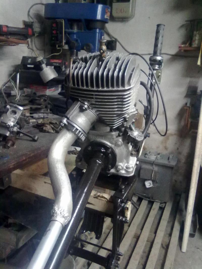

доброе время суток.вот наконец-то я доделал свой болотоход.остались мелочи.видео у меня почему-то не получаеся .

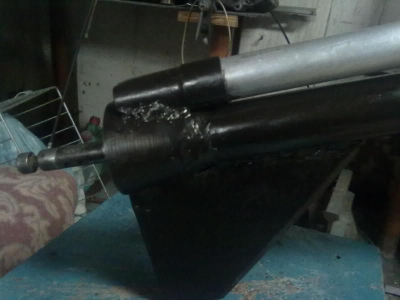

БЛАД.А как винт подгонять будешь или готовый есть.
винт вихря.только левого вращения.
Roman-i7
22.01.2012
Стрежевой
Роман
Каза 5м1, Jet Murrey 200
В-30, Tohatsu M50D, Jet!-F2.5
Планетовский горшок в 350 куб ручкой крутить не страшно? По мотоциклу помню, лягается как конь :shock:
