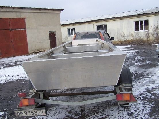

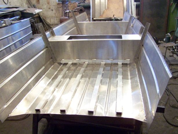

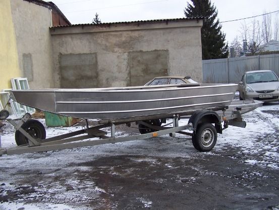

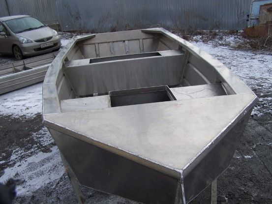

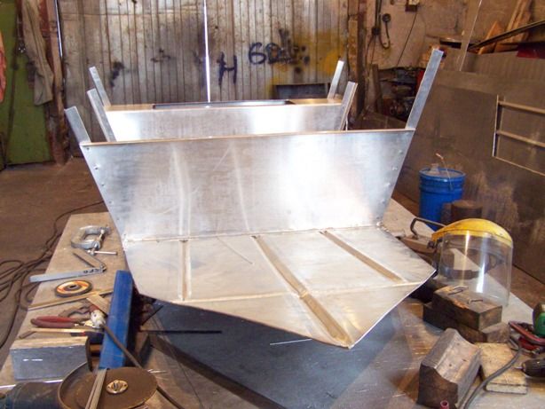

Последний построенный мой проект - лодка болотоход для московского клиента
Длина - 4,5м
Ширина - 1,5м , По днищу -1,2м
Высота борта 0,5м
Толщина металла:
Днище - 3мм
Транец - 3мм
Борта - 2мм
Вес ориентировочно 180 кг
Прототипом послужили Американские лодки компании Go-devil
Длина - 4,5м
Высота борта 0,5м
Толщина металла:
Днище - 3мм
Транец - 3мм
Борта - 2мм
тел. 89155890451 e-mail: avacha_2000@mail.ru
Имеете вопросы, предложения, готов обсудить.
Виктор.
зиговка+усиление по дну-впечетляют...надежно смотрится!

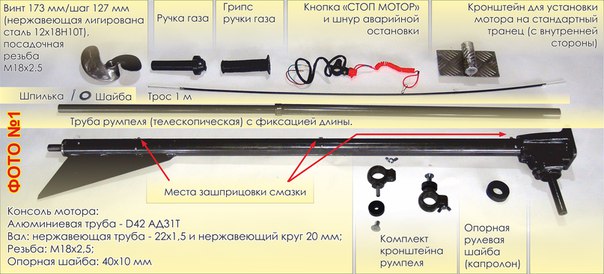

Mefodiy сказал(а):
информация на фото вся исчерпывающая.
Места зашприцовки смазки чего? пластмассовых вкладышей? черпать информацию не от куда ...

тохатсу
M9-HEbT ... e=youtu.be[/url]
посмотрите информацию на сайте производителя, мефодий.ком , если останутся вопросы - пишите в личку номер - с вами свяжется главный конструктор, я к сожалению технически не смогу ответить на ваши вопросы.
мотор-весло изготавливаем сами, на производстве, качественно и со всей ответственностью, сами являемся любителями болота, поэтому изнутри знаем все тонкости и нюансы этого дела.
с главным конструктором общался лично на выставке охота и рыбалка, объяснить преимущества втулок вразумительно он не смог - потому что так делают пендосы был ответ ..... :)
