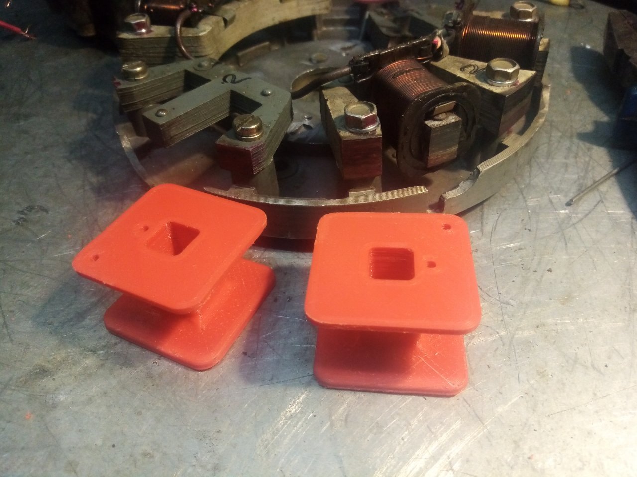

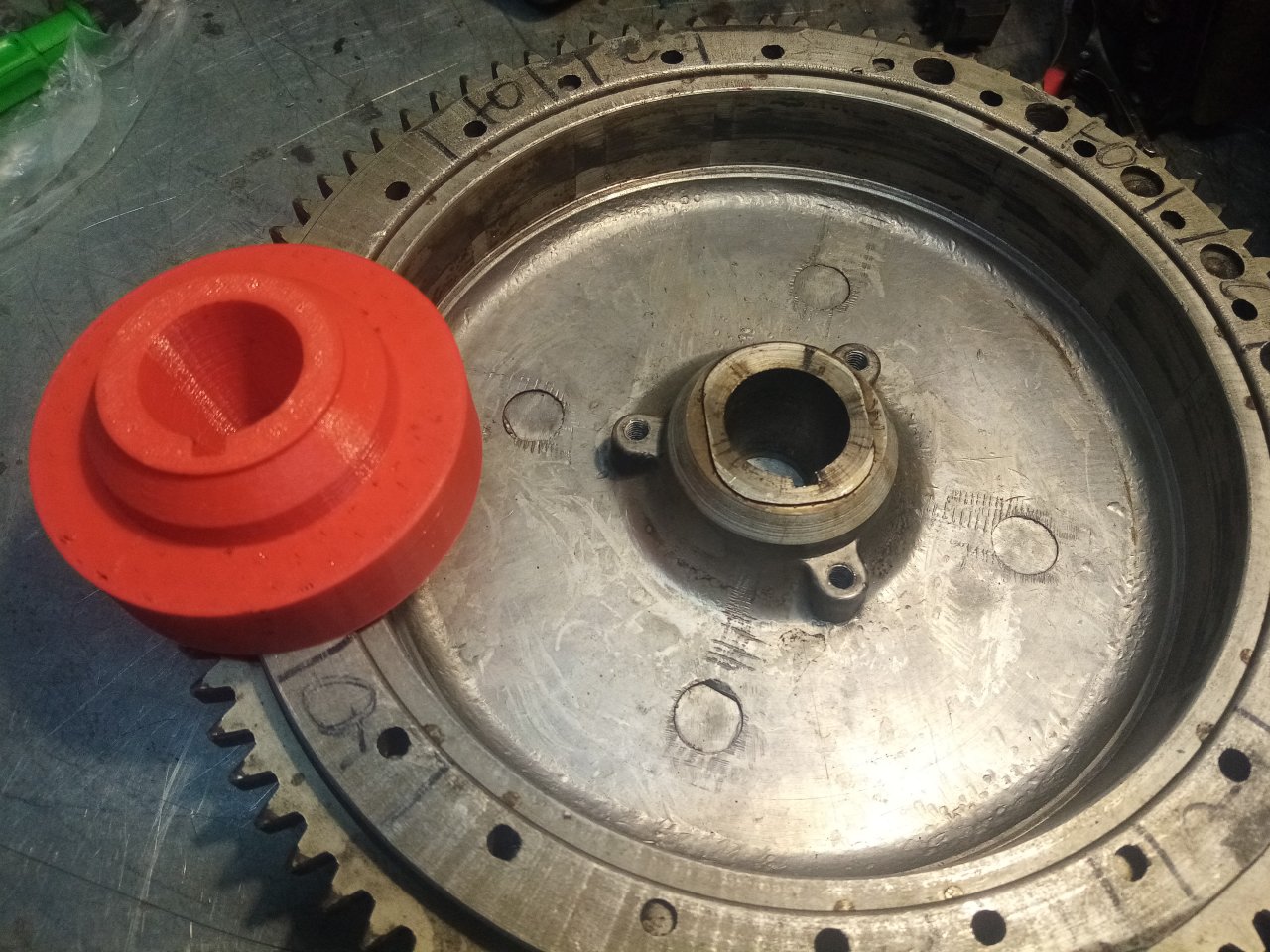

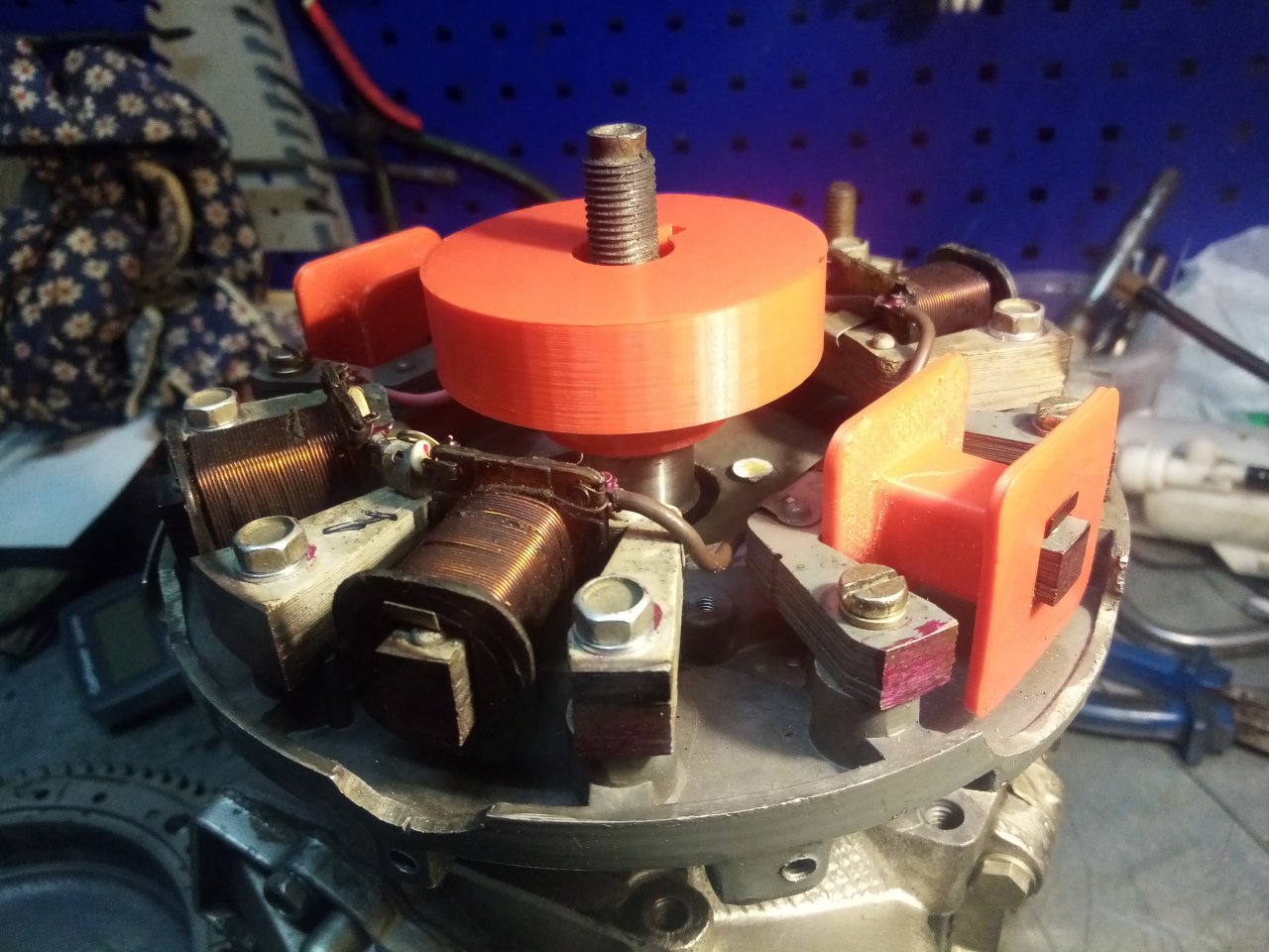

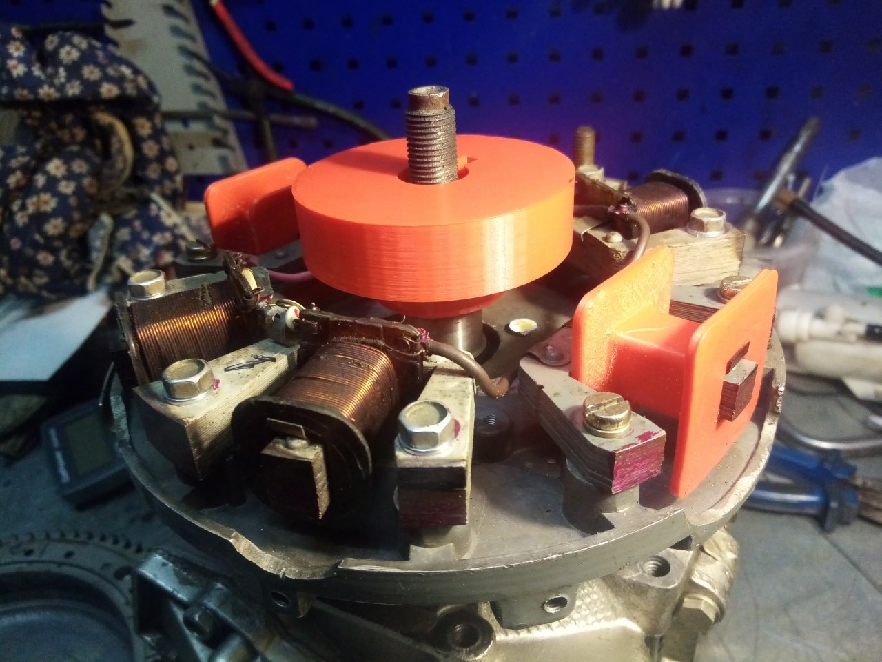

Надо на Москву-30 зажигание.
Маховик сплошной, без окон. Пространство под маховиком для расположения датчиков наглядно не посмотреть.
Вариант - отмоделить и напечатать ступичную часть маховика. Тогда пространство под маховиком весьма наглядно, зримо. Прикидывать расположение датчиков на много проще.

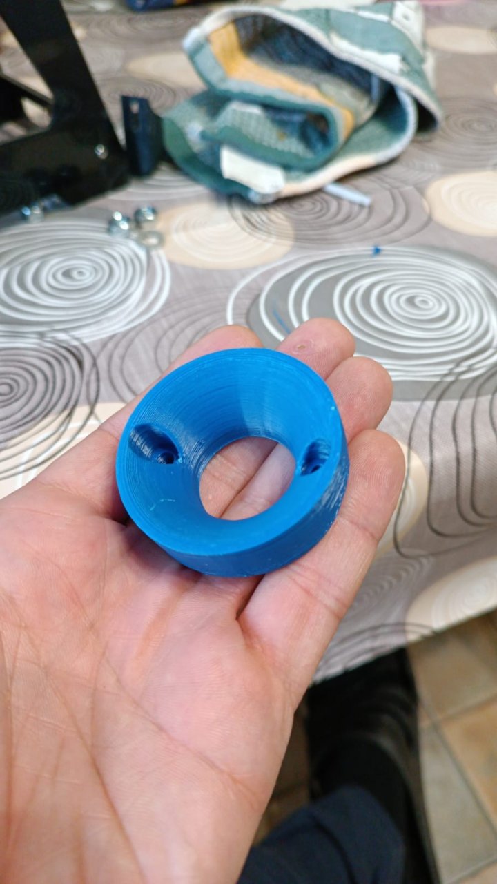

Раструбы на карбюраторы.
Дистанционная подкладка, она же держатель оболочки троса.
А как то можно модельку раструба получить? Интересная идея! Хотел бы на своём вихре попробовать.

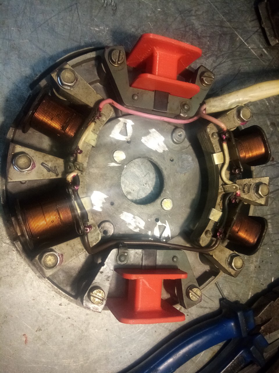

Датчики на 90гр. от катушек. Потом магнето сдвигать.Планку делал под поводок
3 907
Леша, здравствуй! Там 4 магнита в маховике. Под них мы то же сладили двухканальную зажигалку.
Датчики от Китай мопедов. Схема моя.
Миша, если пожелает- покажет что получилось.
Алексей, мотор готов и испытан. Пока - в бочке. Всякие житейские вопросы не дают до моря с этим мотором добраться. Осталось отстроить карбюратор, и я сделаю по этому мотору отдельную тему и там всё опишу и покажу.
Магнето сдвигать не надо. Планку под поводок делать не надо. Всё осталось в штатном варианте.
Покажу, конечно покажу. Определюсь с настройками карбюратора, и всё покажу.

По Мокве. если маховик с парой магнитов - схема из КиЯ 70 годов. Там смещение и планка. Если 30ка там маркер с магнитами разными полюсами,коммутатор от мерка и смещать не нужно. Если процессор тоже самое. Батарейное вообще не рассматриваю.Все варианты делал не раз.
Если по стандартной схеме ветерка при паре магнитов- не будет он набирать 38 гр. и не наберёт обороты. В бочке работает,но не поедет.Проверено лет пять назад.
9 839
1 412
Привет. Этот вариант делал давно.Проблема китай датчиков-могут срабатывать не от маркеров-от штатных магнитов. Лучше неодим.магниты и датчики от Минска. В серии выпуска комплектов совсем нет смысла-много лазерно резки.Спрос единицы. Это в стадии развлечения.
3 907
Были опасения. Теория помогла расположить датчики правильно. Осциллы чистые. Внешнее поле не влияет.
Всё гораздо проще. Накопительная катушка, 4 полупериода на заряд конденсатора за полоборота и 45 градусов на разряд от Китай датчика. Это на один канал, а их два.
Модулятор, он же маркер- один на два датчика работает по очереди.
Маховик 4 магнита и чистейшая геометрия, между полупериодами заряда и разряда.
Да всё он набирает. Это легко увидеть при помощи стробоскопа. Прямо в бочке. Или ты думаешь, что на видео - это всё, что проверялось? И перебоев нет, и осциллограмма с датчиков - только срабатывание от маркера, никаких других всплесков там нет, и по стробоскопу всё это отлично видно - чётко искра где надо.
К зажиганию нет вопросов. Только к настройке карбюратора.
Ты был первым, к кому я обратился об изготовлении зажигания на этот мотор. Ответ от тебя был такой - если два магнита, то делаешь, а если все магниты намагничены - то нет, не делаешь. Оказывается - делал не раз... Я без претензий, всё понимаю.
Такой же ответ был и от Володи Voivano. Он такое не делает.
И лишь тогда я обратился к танкисту. Он сказал - да запросто. И сделал. Я делал слесарку и пластмассовые детали (не забываем, что тема про пластмасски:)), а Андрей - катушки и схемы. И по моей просьбе были применены герметичные разъёмы. Солёные брызги и автомобильные разъёмы - очень плохое сочетание. Да, определение места расположения датчиков - за ним.
Андрей, ну для одноканального варианта - один датчик, железяка с двумя выступами через 180, и в схеме один канал и двухискровая катушка. Должно же и так работать? Или есть что-то подводное?
Естественно, датчик в том же месте - не отзывается на поля с магнитопроводов и разряд при нулевом напряжении с питающих катушек.
Ответ простой. Делал для интереса. Вопрос. Кто первый сделал на маркерах, или на магнитах эти моторы? Принцип для схемы простой- чтобы заряд был, и было время для разряда.Длинна магнита и сердечника( при полном прохождении оного) и только потом для датчика.Схему можно ставить - сто вариантов. Это можно ставить на любой мотор, при соблюдении этого правила.
Всё на самом деле очень просто. И придумано давно.
На моно искре этот мотор НЕ РАБОТАЕТ. Продувка не позволяет. Только два канала.
Привет. Это чистое везение. Цель была отработать эсз для других плм-универсальное. Магниты ставил-чтобы увеличить зазор датчика и магнитного маркера, то есть "перебить" штатные магниты маховика. У Моси проблема,это венец. Ставил в торец маховика.Проблема чисто слесарная. Можно эсз поставить на любой мотор, но цель другая. Что бы чайники могли поставить.Просто нужно дать инфу для фанатов Моси-простое повторение.
Поверьте.Если люди понимают- им достаточно форум почитать и они сами сделают. Простая статистика. Последние два года спрос вырос на сов. моторы по эсз мин. в два раза. По иномаркам- коммутаторы до 2000 годов. Нет моторов свежих.Курс.Цены......
3 907
Для маховика с 4 магнитами, и технически с точки зрения магнитной системы, и практически-это абсолютно рабочий вариант. То есть, одна накопительная катушка, один датчик и двухискровая катушка, работать будет за просто на два цилиндра.
Для маховика с одним магнитом- это не возможно. Один магнит, одна катушка- это одна искра за оборот.
А требуется две искры за оборот через 180 градусов. То есть, для одного магнита, требуется вторая катушка с датчиком.
3 907
Леша, я всё помню. И твои тесты с магнитами и разработку собственных датчиков на Джонсон и многое другое. :yes::good:
Мы датчики убрали далеко от магнитов, вовнутрь основания ближе к валу. Единственным полем для них, оставались сердечники. На концах сердечников, именно сердечников Москвы, магнитное поле на порядок ниже. Оно уже не влияет на магнитное поле и катушку датчика.

9 839
1 412
Что не так с продувкой на этом моторе, чем она от других дефлекторных моторов отличается?
Михаил,поверь. На больших оборотах он не работает. Много времени потратили.
9 839
1 412
Вот теперь понятно. Последняя идея была распечатать диск на эксцентрик КВ с магнитами и поставить один датчик. По типу как на Меркури. Вот тогда получится серийная версия.Без переноса магнето :?
