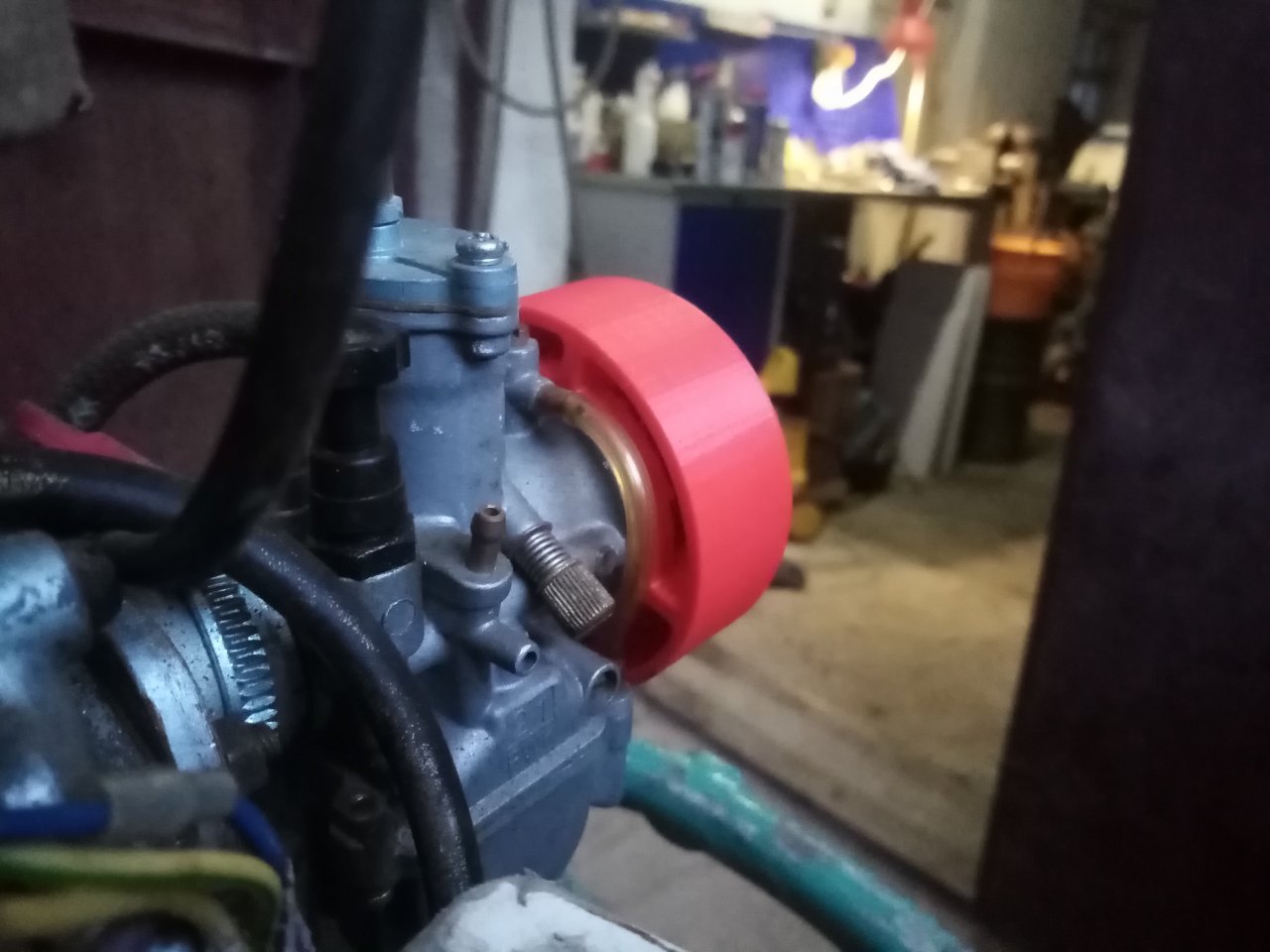

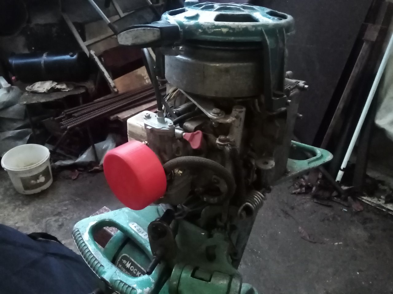

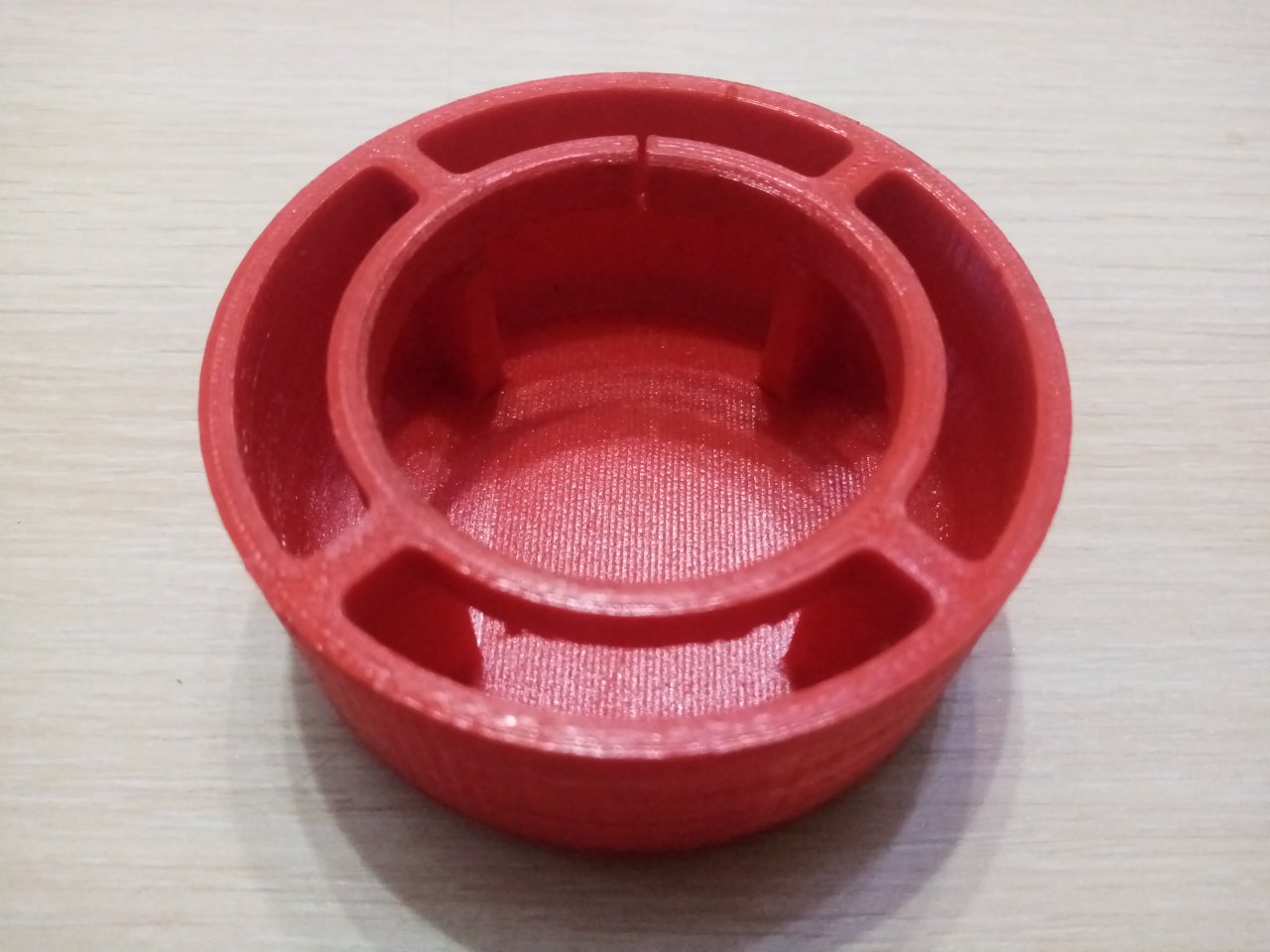

Эксплуатирую М-10 без кожуха и колпака.
И всё ничего, но звук от входящего в двигатель воздуха приличный. Уменьшил его насадкой на карбюратор. На работе мотора не сказалось такое дело. Как ехал, так и едет. Каким цвет свечей был, таким и остался. А рёв на средних и больших оборотах и шипение на малых стали существенно тише. Насадка втугую налазит и защёлкивается на пояске входного раструба карбюратора. Никаких хомутов, никаких дополнительных креплений.
Есть побочный плюс. При сильном ветре иногда, под некоторым углом движения к ветру, карбюратор слегка подсаживал мотор - ветер сбивал его работу. С насадкой этого не было. Поток воздуха в карбюраторе стабильный, от ветра не зависит.
