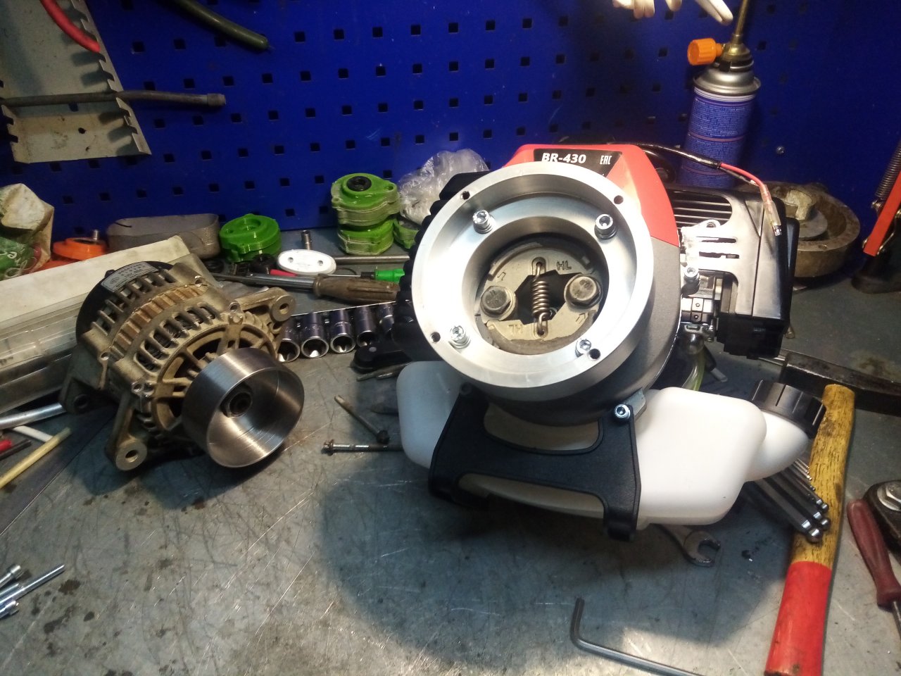

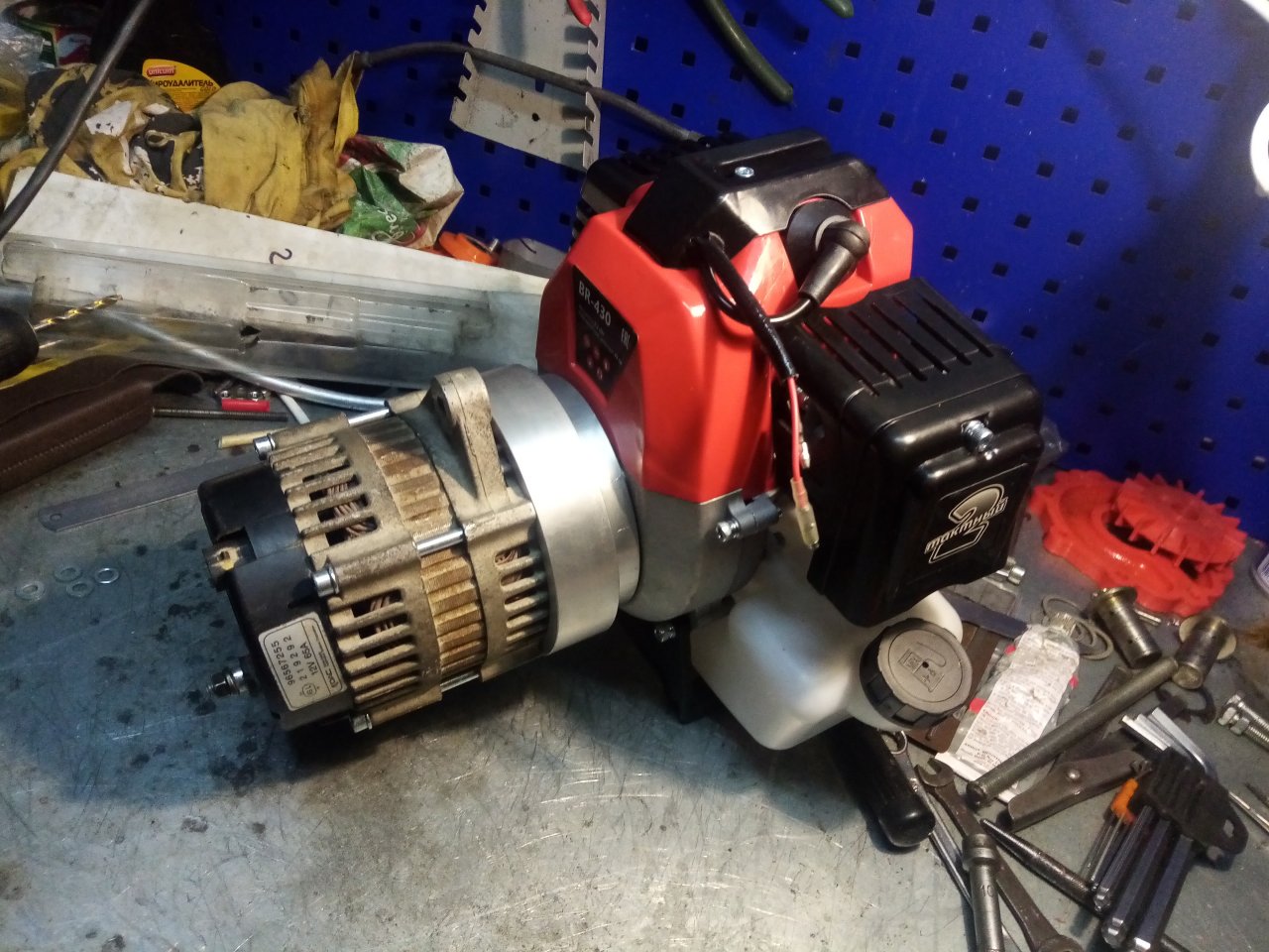

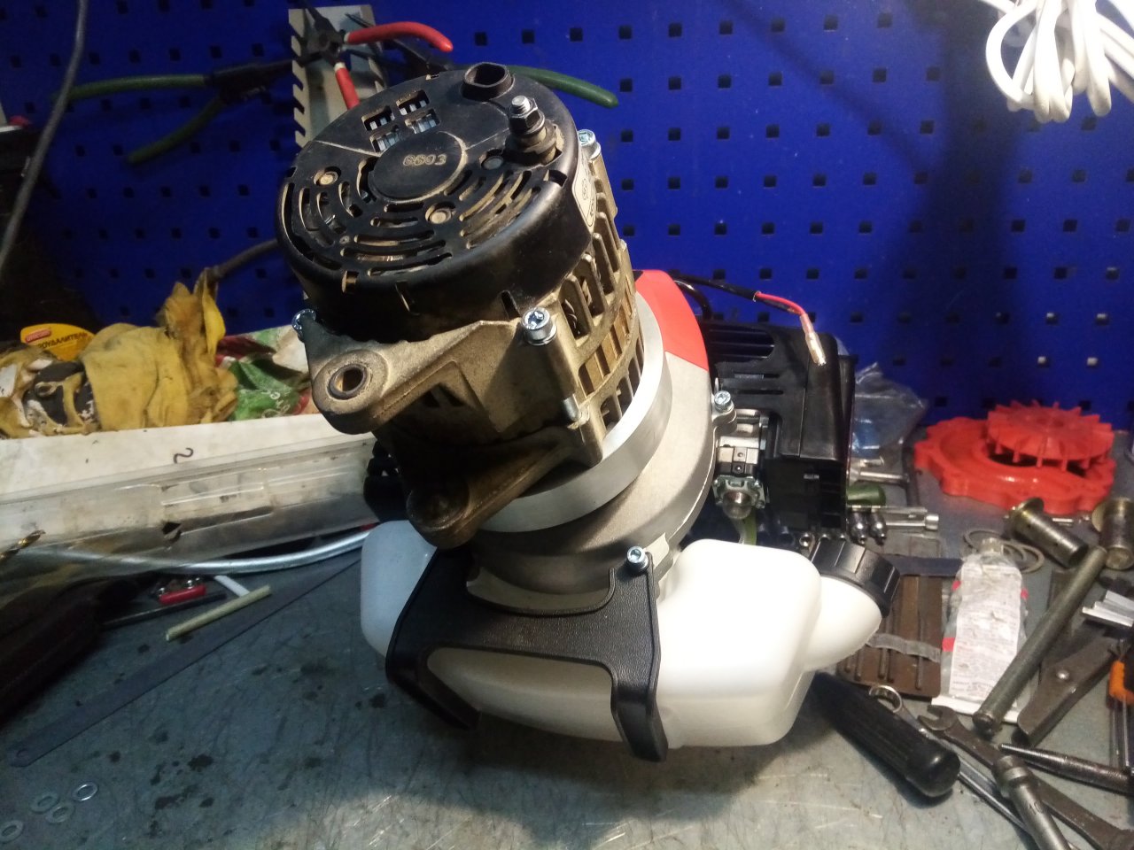

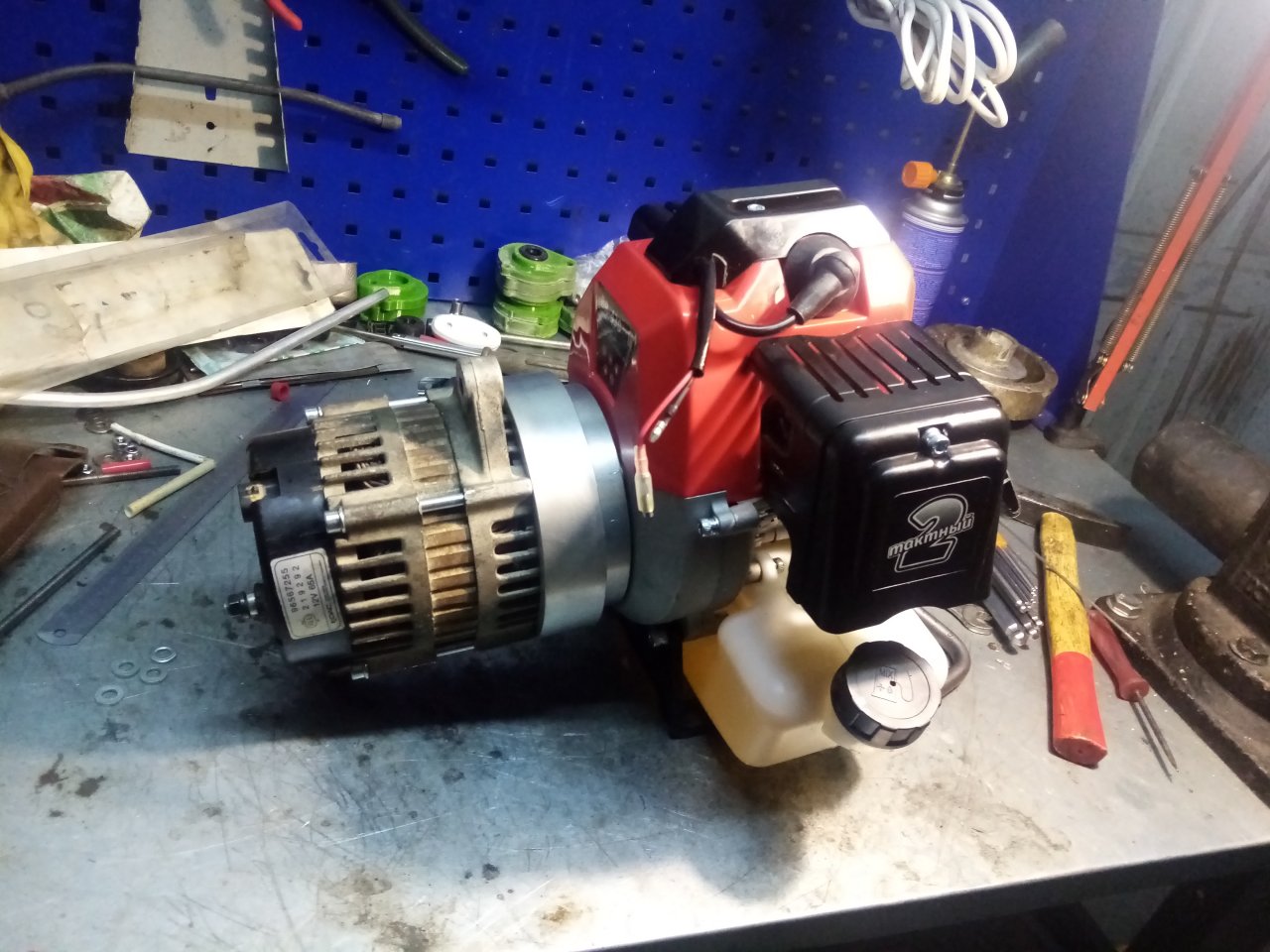

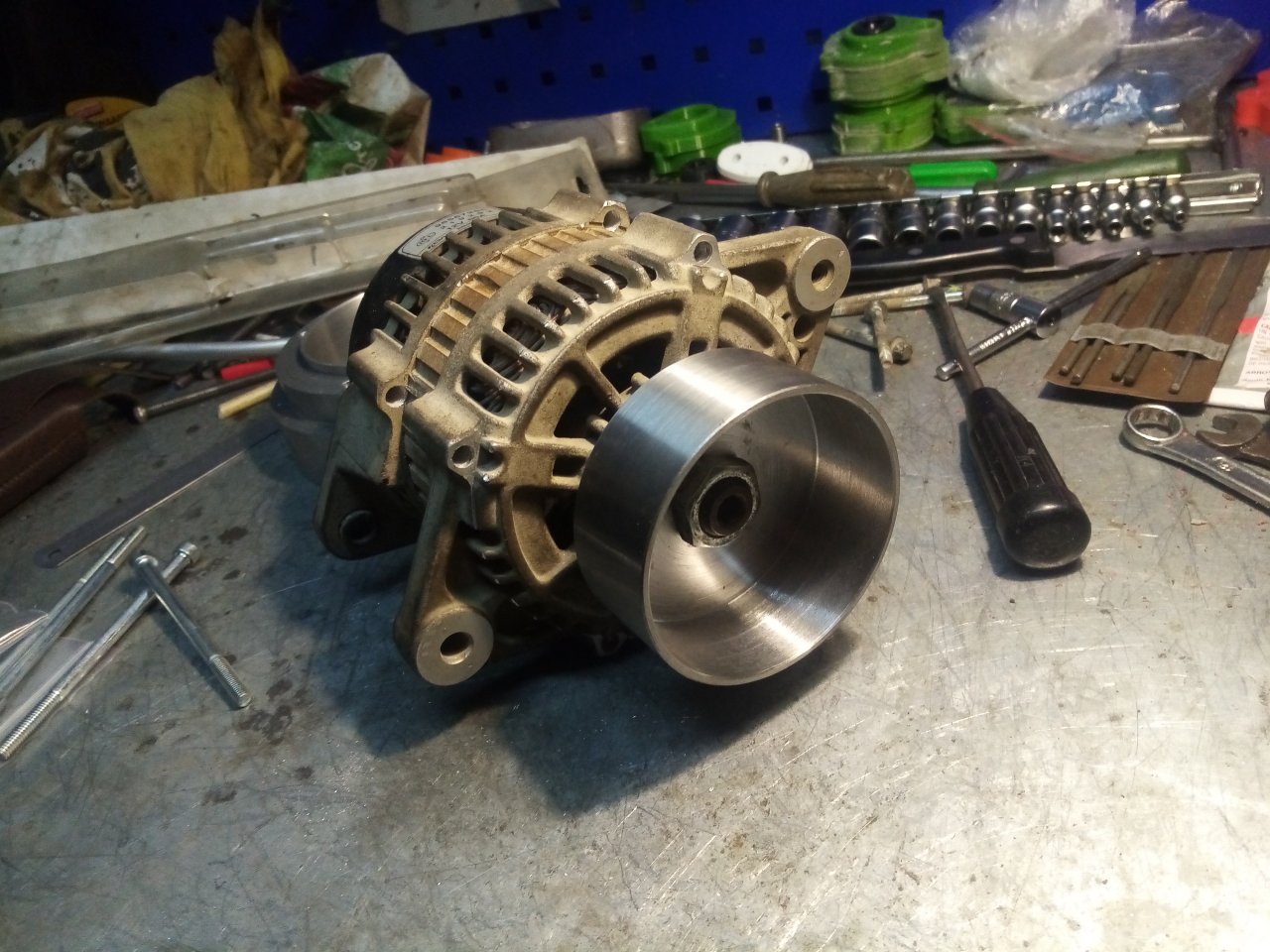

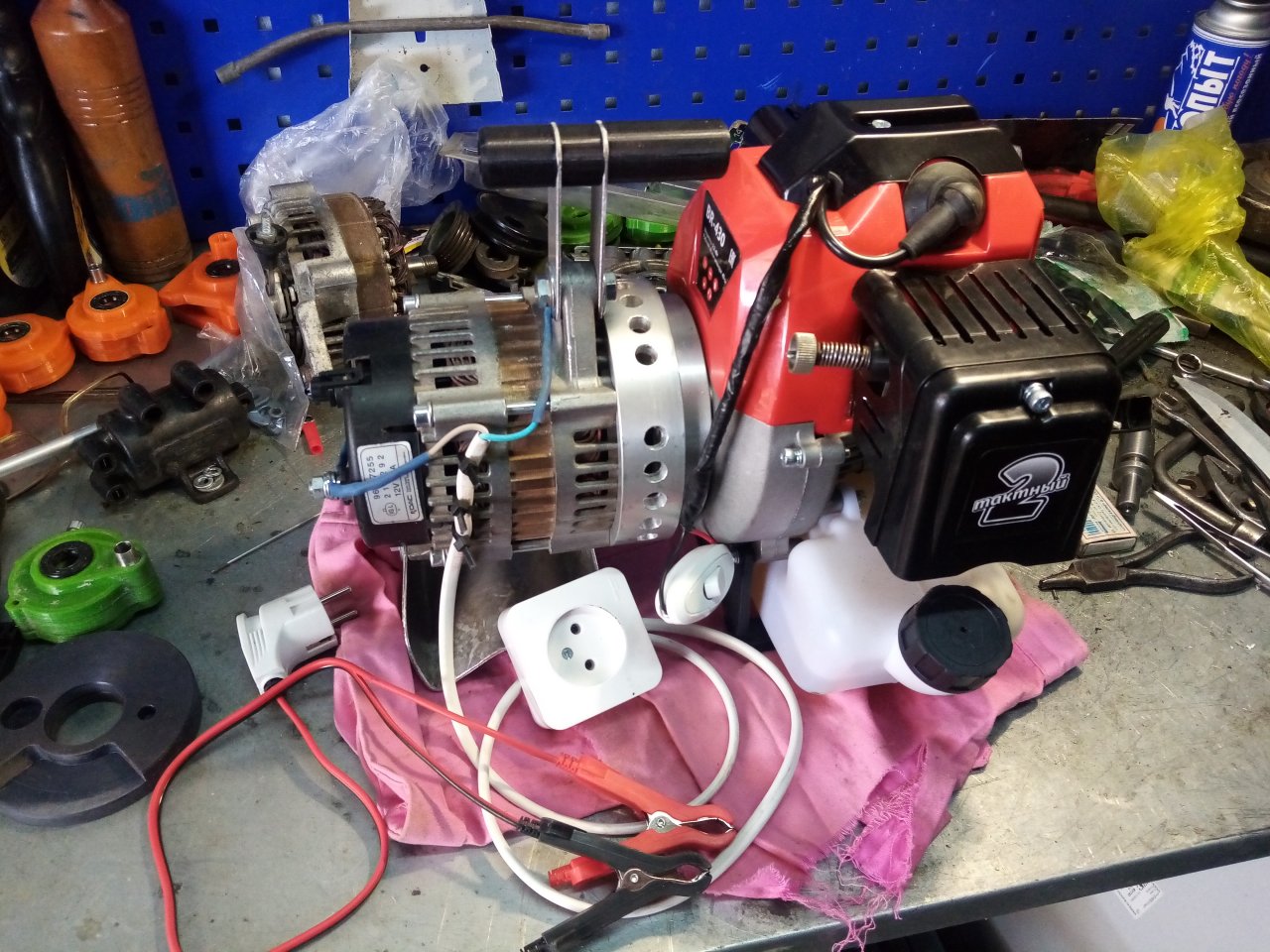

Посмотрел, послушал, и решил - я пойду другим путём. Подробности - на фото и видео.

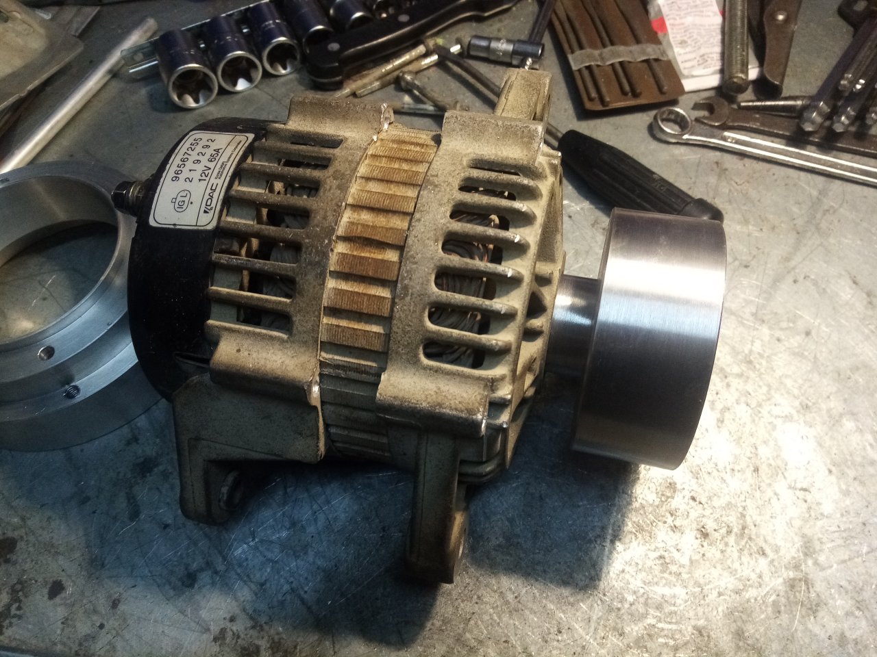

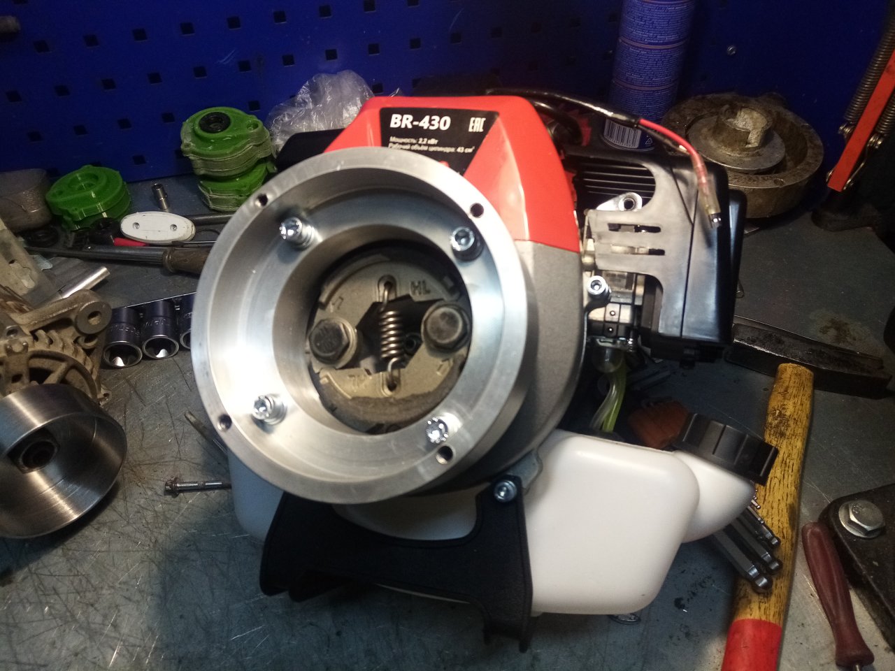

В триммере лишь заменил стяжную пружину колодок на другую. Послабее. (на фото ещё родная) Чтобы при запуске крутился только мотор, а как только он запустился - крутился и генератор. Конкретно - от ВАЗ-2108 оттяжная пружина троса газа. Да, генератор - от Шевроле Спарк. 65А. Выбор по двум причинам.
  1. Он у меня был.
  2. У него две крыльчатки охлаждения на роторе. И они внутри корпуса. Не мешают приводу.
Примеривал на 75А от GEELY МК. Совершенно подходит. Тоже две крыльчатки и тоже внутри корпуса. Можно снять один и поставить другой. Все крепёжные координаты совпадают.
На видео - зарядка двух аккумуляторов. На 110 и 60 АЧ. Положение дросселя - примерно четверть открытия.
Мотор от мотокосы, 2Т, 43 куба объёмом, 2,8 л.с. Куплен на Вайлдберриз за 3200 р.
Не обошлось без 3Д-печати. Это ручка для переноски и хитрая деталь для регулировки оборотов.
Чего нет на фото. Удлиннителя на 20 метров с пятью розетками. Разрисованного, где у розеток плюс и минус. И адаптеры. Провода с вилкой на одной стороне и гнёздами прикуривателя с другой. Вилки тоже разрисованы, где у них плюс и минус.
Отверстия в переходнике - для подвода воздуха к переднему торцу генератора. Там воздух проходит к передней крыльчатке. Снизу отверстий нет. Песок и травинки снизу не затянет.
Вроде всё.

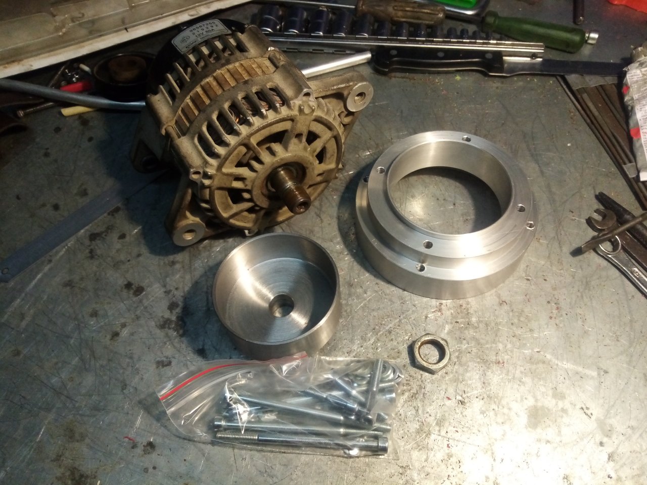

Два нюанса.

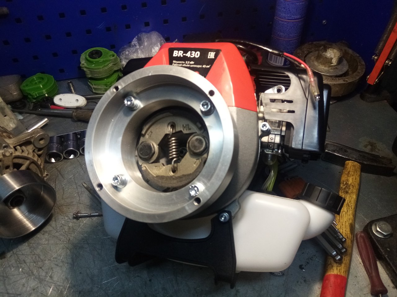

  1. Передняя крышка генератора по наружной части - литьё. Потому на ней надо сделать базу. По наружному торцу четырёх отверстий, в которые входят стяжные винты. Куда будет присоединён переходник. Проточить торцы "как чисто" до диаметра 115 мм. При этом чуть резец возьмёт ребра. На фото это видно. За базу при проточке брал внутреннюю часть крышки, там расточенная поверхность под статор. Это - железно база.
  2. О стяжных болтах. Штатные - резьба М5. Резьба в передней крышке генератора. Рассверлил в обеих крышках до 6,2 мм. И купил длинные болты. Теперь эти болты стягивают сам генератор и притягивают его к переходнику. Резьба теперь в переходнике.
