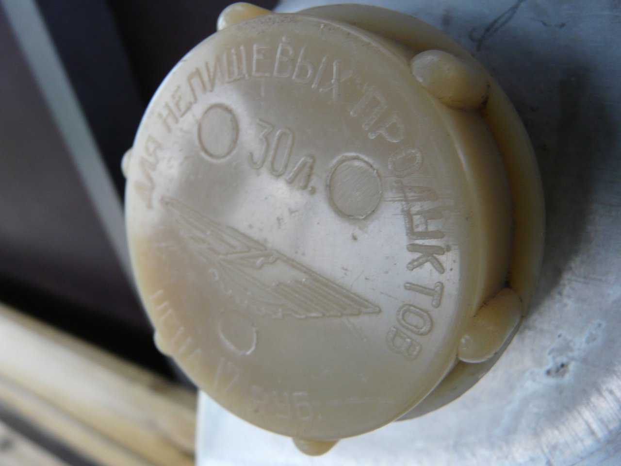

Ну, пластиковый на 25 литров как раз для надувнухи и Романтики больше, но и на Прогресс пойдет, если на один день куда-то выбираться. На дальняки еще одну канистру на 40 литров докуплю, и буду выдумывать крышку для этих канистр в которой топливозаборник и сапун будут. чтоб бензин не переливать, а просто крышку на канистру накручивать, и ехать после подкачки бензина.
ПетровиЧъ
05.09.2020
1 208
877
Рига
Сарепта 691
Mercury 50 ELPT 4S "Big foot"

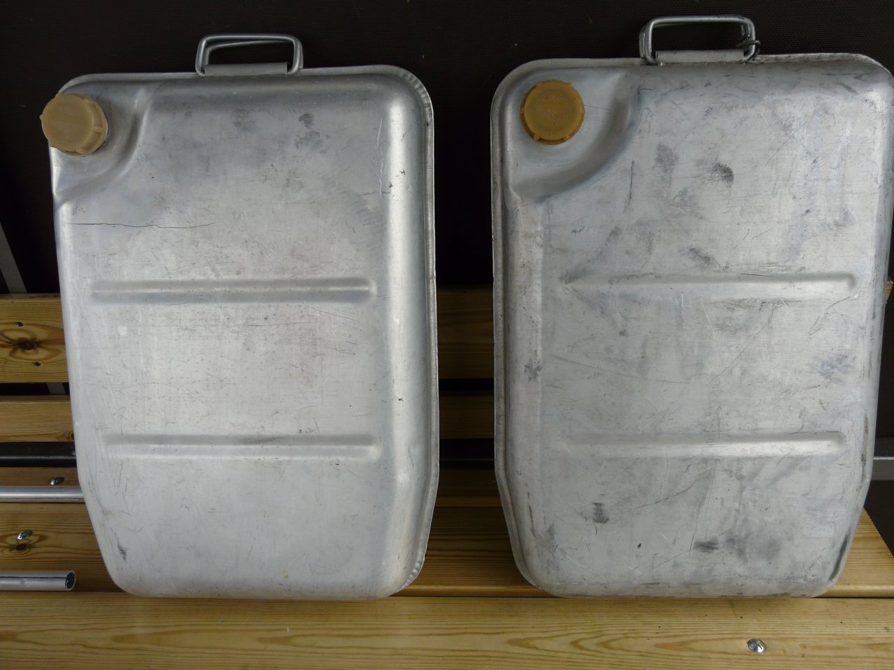

Мне такие нравятся и ещё отлично варятся :?в смысле на предмет топливозаборных патрубков и коннекторов .
Повезло мне, из далёкого прошлого успел хапнуть 2 шт.
242899 242900
Георг Ом
01.07.2016
5 889
1 830
Богородск
У меня одна такая есть. Самая первая из купленных мной давным-давно канистр. Только крышка также из АМГ на ней родная. Вот как раз и планирую на дальняк 2 канистры по 40 л, эту на 30 л, и бак на 24л. Примерно 130 литров. Километров на 350 пути и остаток в 10-15 литров про запас. Пластиковые красные вертикальные на 10 и 20 литров только в гараже использую для хранения бензина для мопедов и газонокосилок, и смеси с маслом для культиватора, бензопилы и подобного.

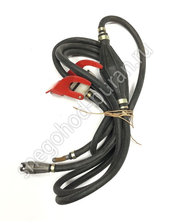

К нептунам вот такое изделие на канистру прилагалось.
На 2М Прогрессе юзаю две штуки с переключением краном и 3-4 обычные железные канистры по бомболюкам. Потом на соседнюю канистру крышку перекинул и поехал дальше.
Именно такое и я юзаю. При чём имею 2-е штуки. Она от Нептуна родная, а второю сделал сам из той же крышки канистры вварив в неё две трубочки, забор топлива и сапун. Удобно. Хочешь - используй канистру как бензобак, хочещь - как канистру. Переливать удобно, закрывается удобно, места занимает в кокпите меньше чем плоский бачёк. Но конечно креплю жгутами от эспандера, чтоб не опрокинулась в кокпите.

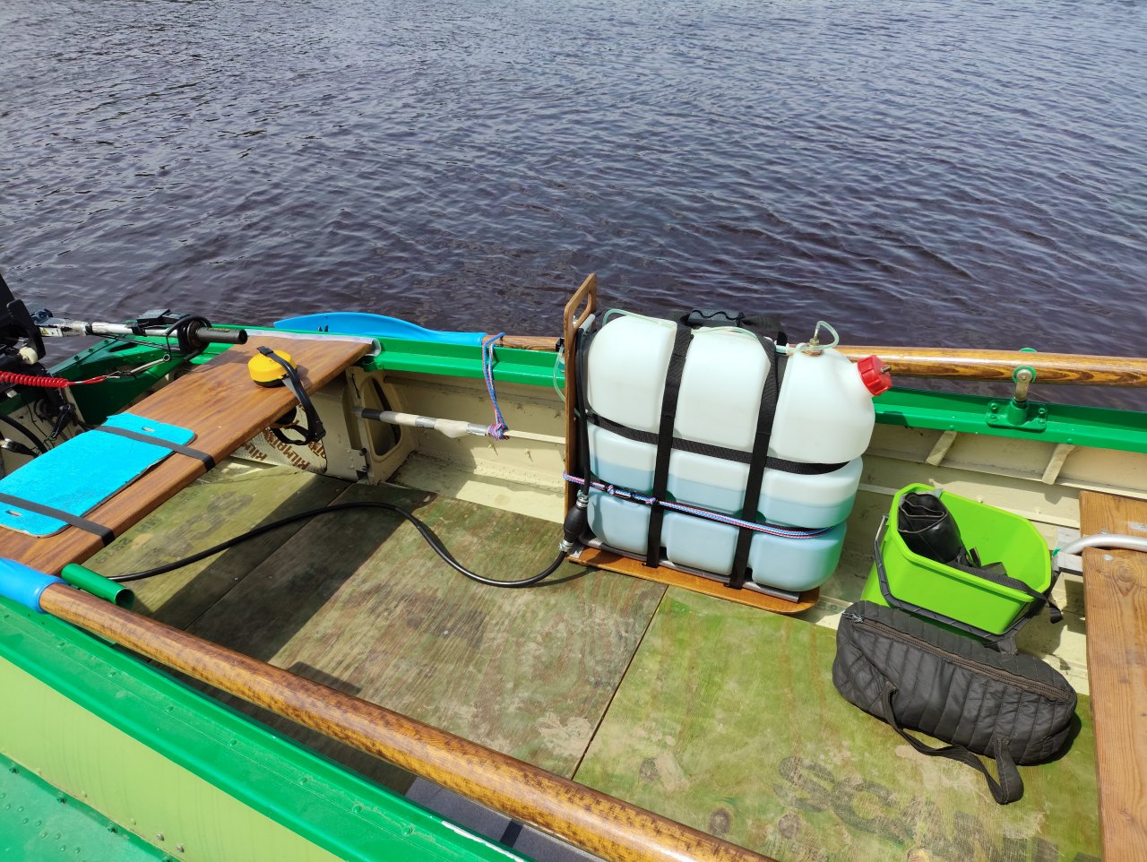

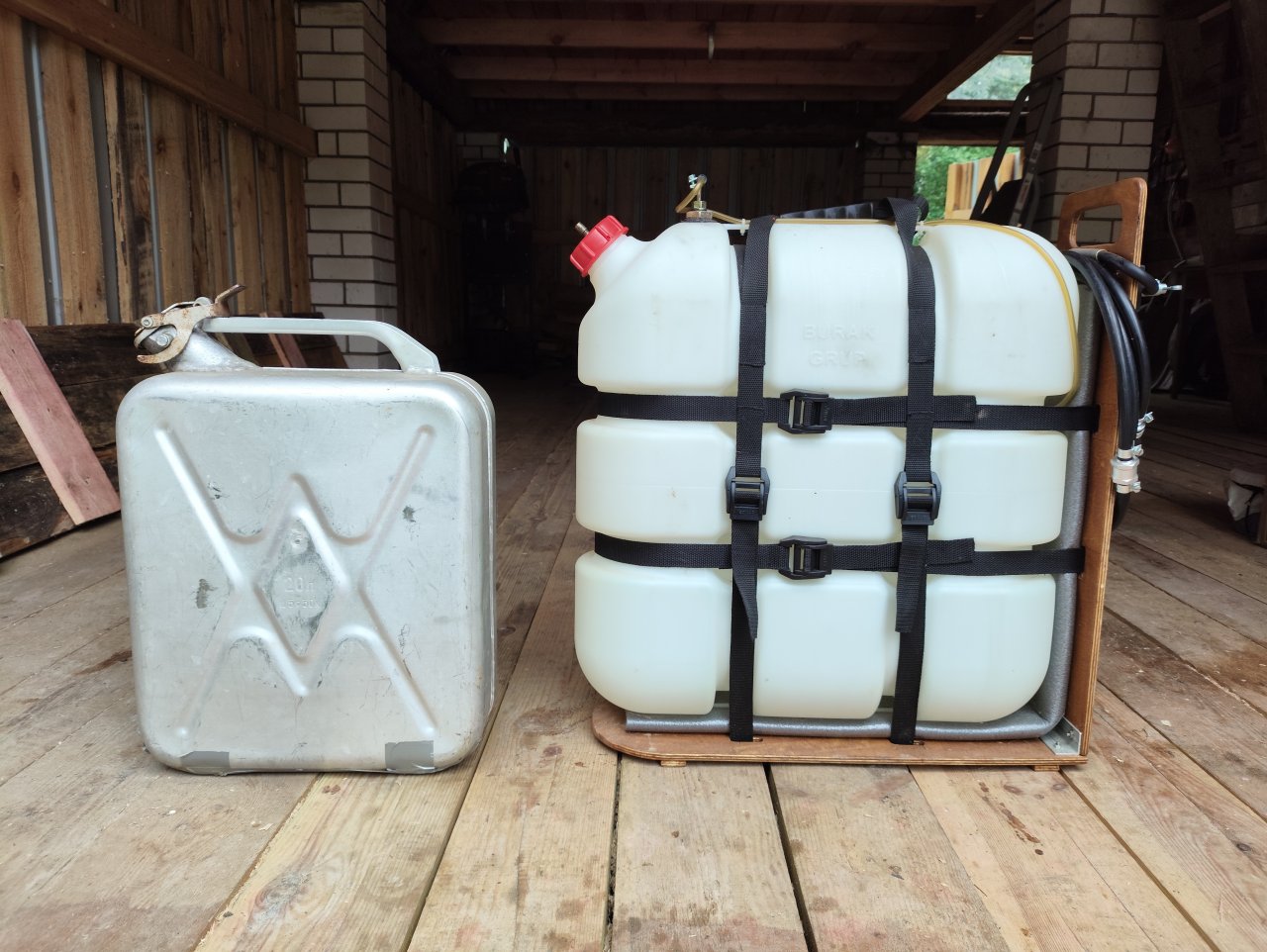

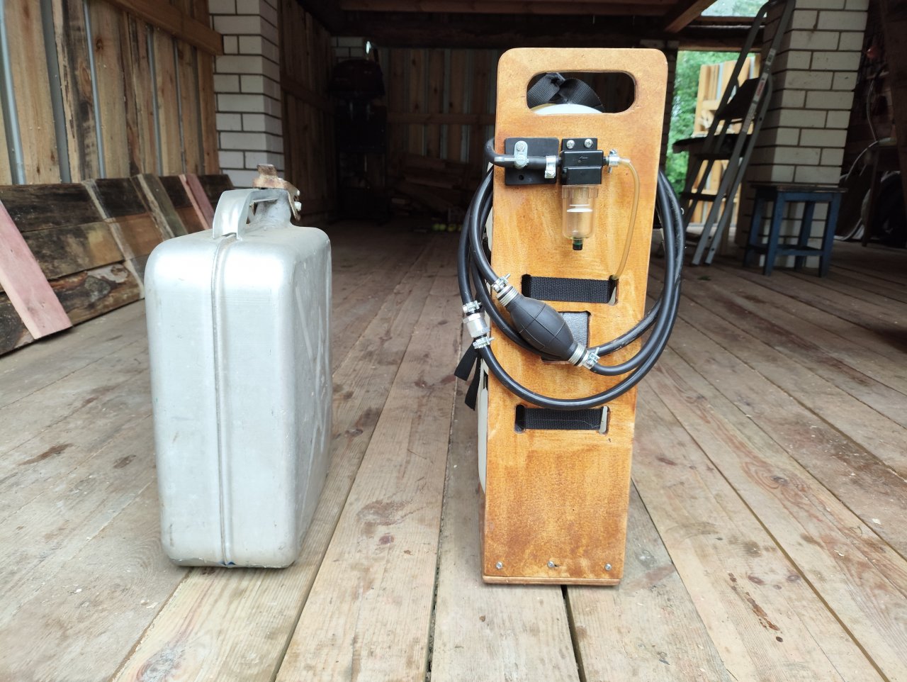

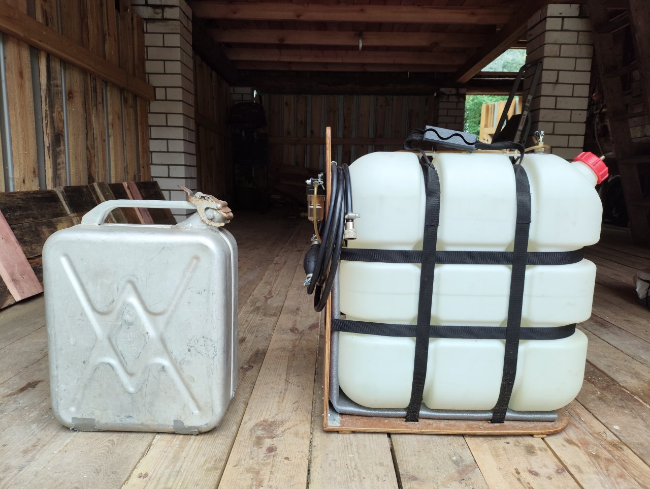

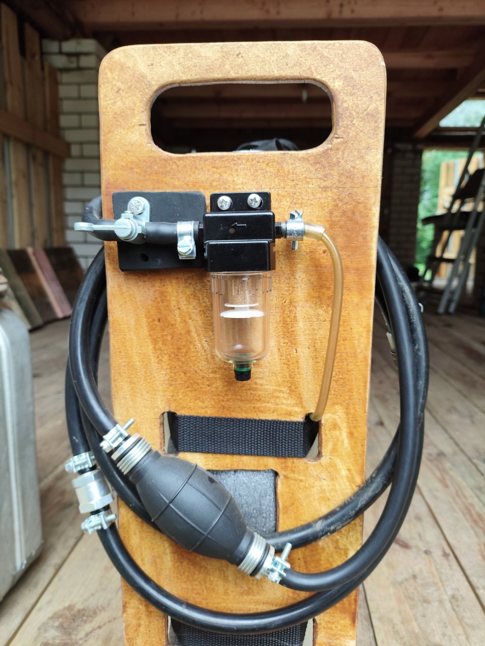

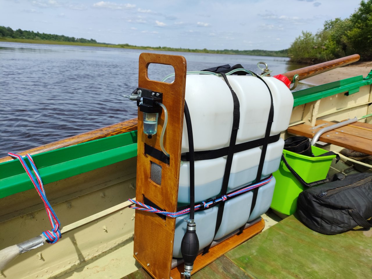

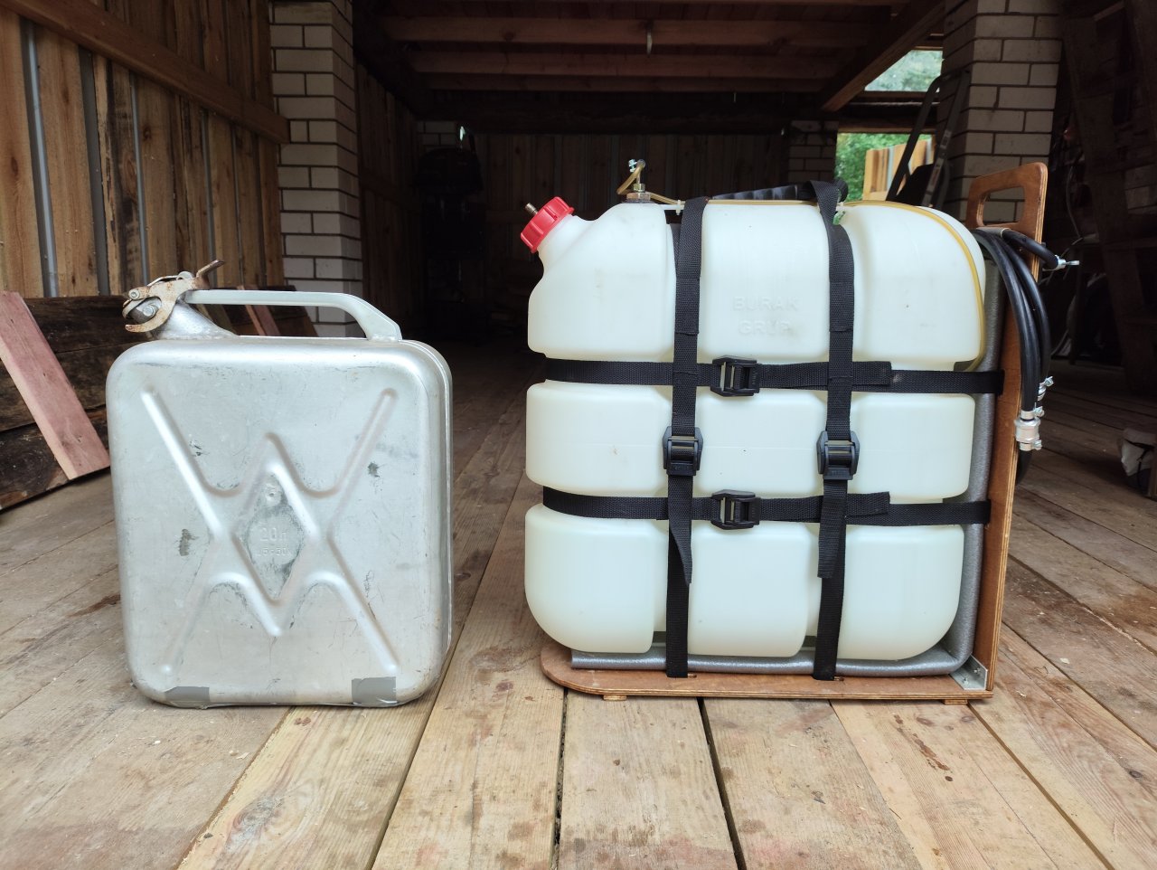

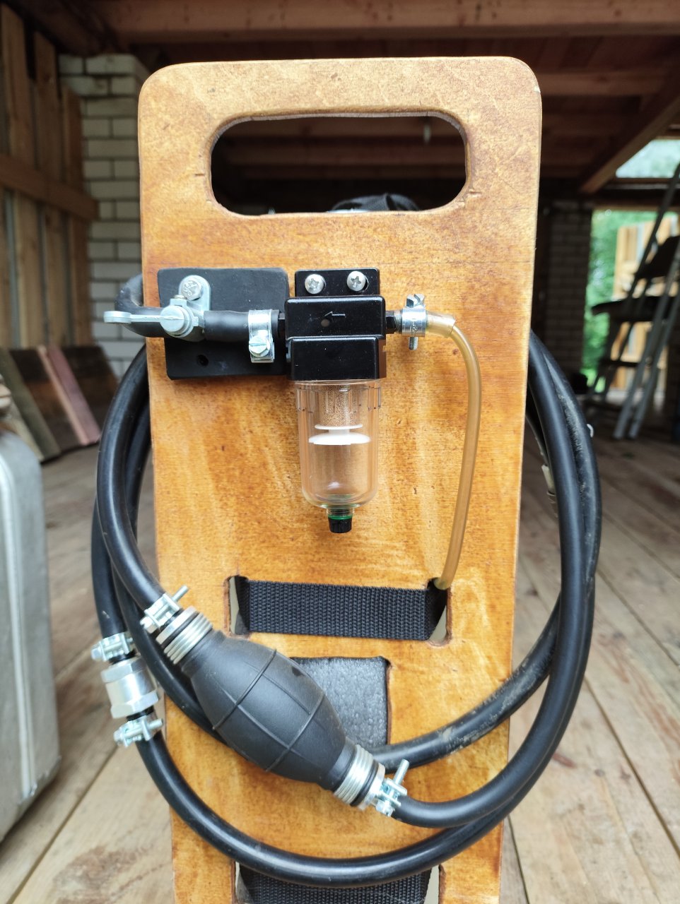

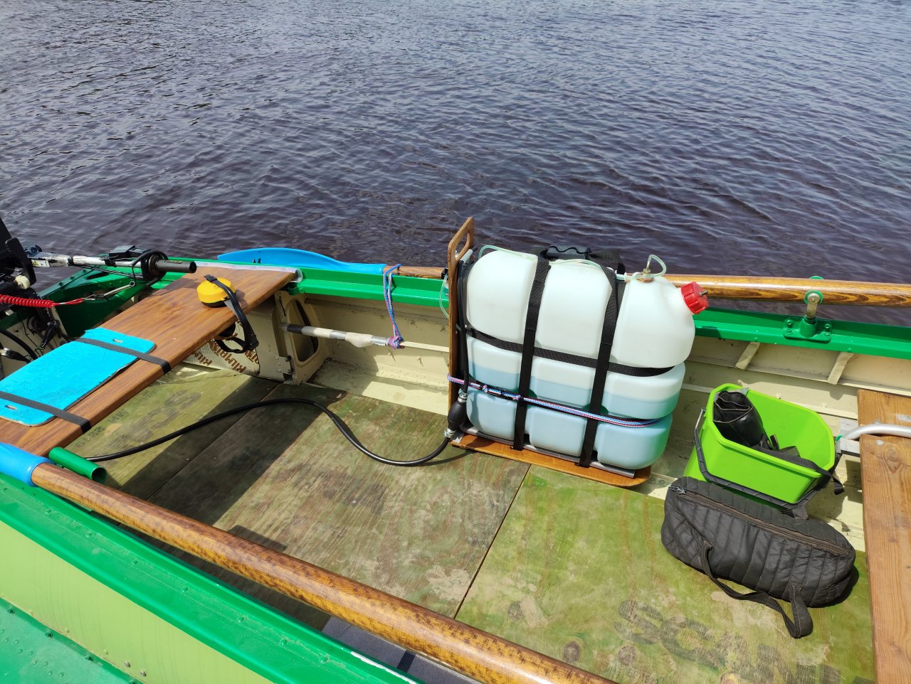

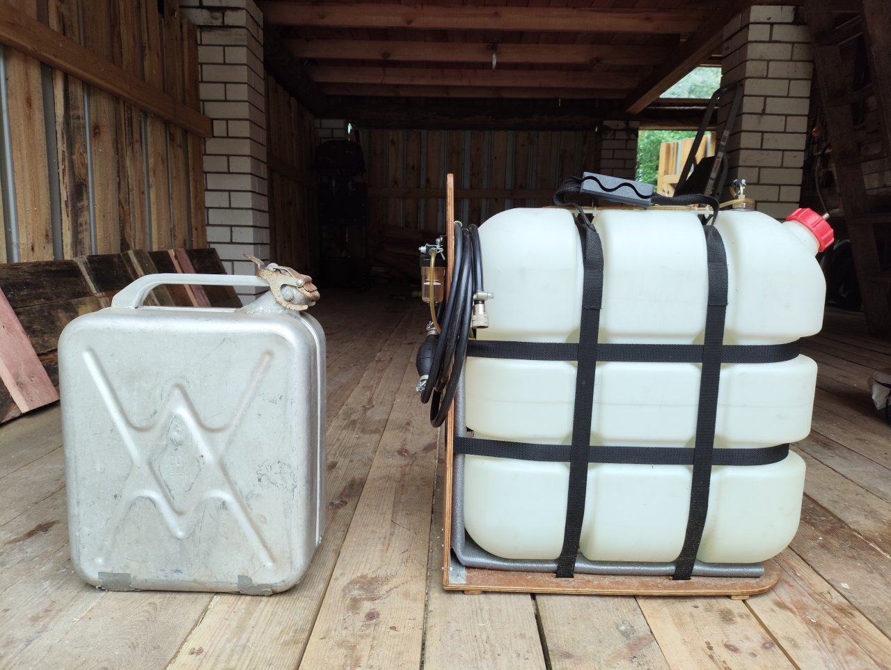

Добрый день!
В этом году сделал и испытал топливный бак из "Бак топливный для автономного отопителя 35 литров ТТ-БА-35" (по этому названию можно найти в интернете). Реальную вместимость оцениваю в 31-32 литра.
Изначально были требования:
  • вместимость от 30 литров (чтобы можно было залить в остаток канистру 20 л + масло и перемешать);
  • визуальный контроль уровня топлива;
  • вертикальное расположение у борта лодки;
  • установка фильтра-отстойника;
  • возможность снять с лодки;
  • бак предназначенный для ГСМ.
Результатом доволен, только пришлось заменить топливный шланг внутри бака, поставить на герметик с хомутом, иначе был маленький подсос воздуха (хотя и с подсосом воздуха был пройден походик в 480 км).
Планирую удлинить провода и предусмотреть возможность крепления на этот бак тахометра и термометра.
