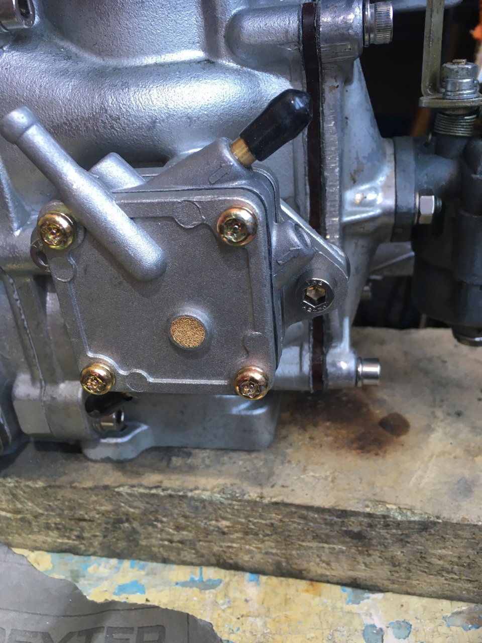

Добрый день! На бензонасосе стоит сеточка на крышке, она похоже работает как дренажный клапан. Подскажите оказывает ли такая сетка негативное влияние на работу мотора?
243541
