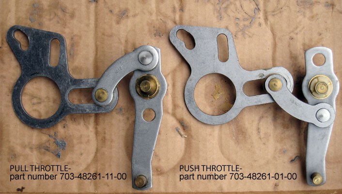

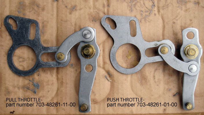

Чтобы не создавать новую тему, спрошу здесь.
На тохатсу 30 (2Т) нужна машинка которая тянет трос или которая толкает?
Хочу пристроить клон Yamaha 703.

Если клон то легко переделывается.Ошибёшся не велика беда.На фото всё понятно.
Я сначала хотел переделать, но в итоге купил рычаг другой, родной продал за ту же цену

Переклепать не проблема, но хотелось бы купить сразу нужную)
Тогда глянь на моторе, рычаг в какую сторону открывает дросель.
Если вперёд то тянущая нужна, если назад, то толкающая.
