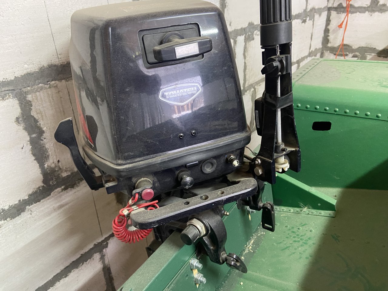

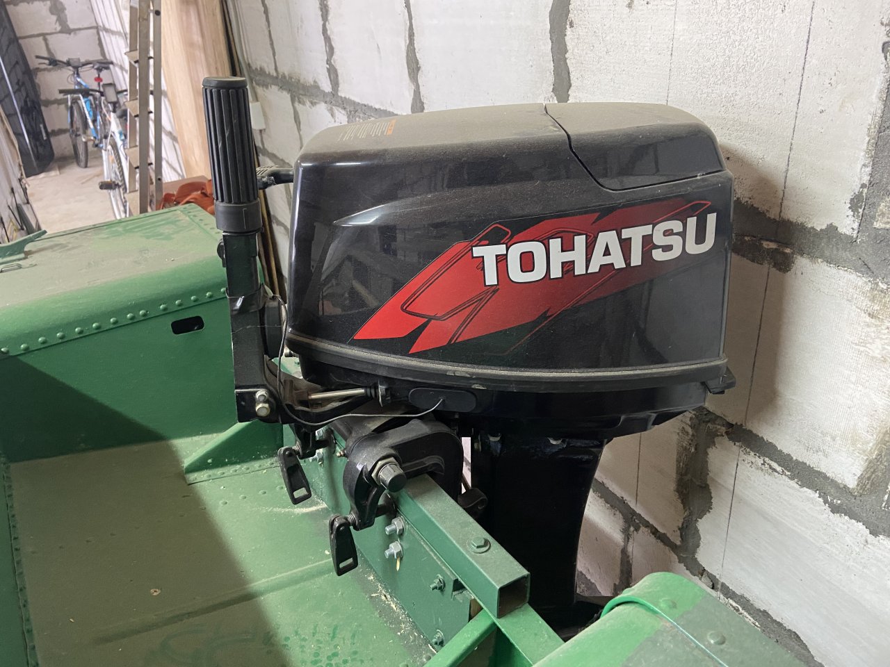

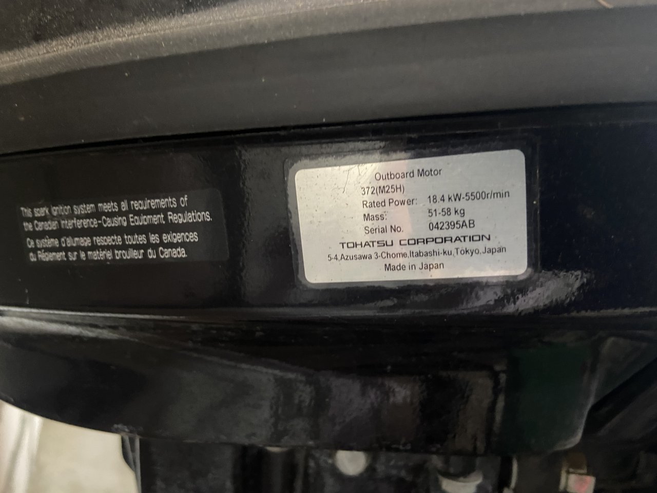

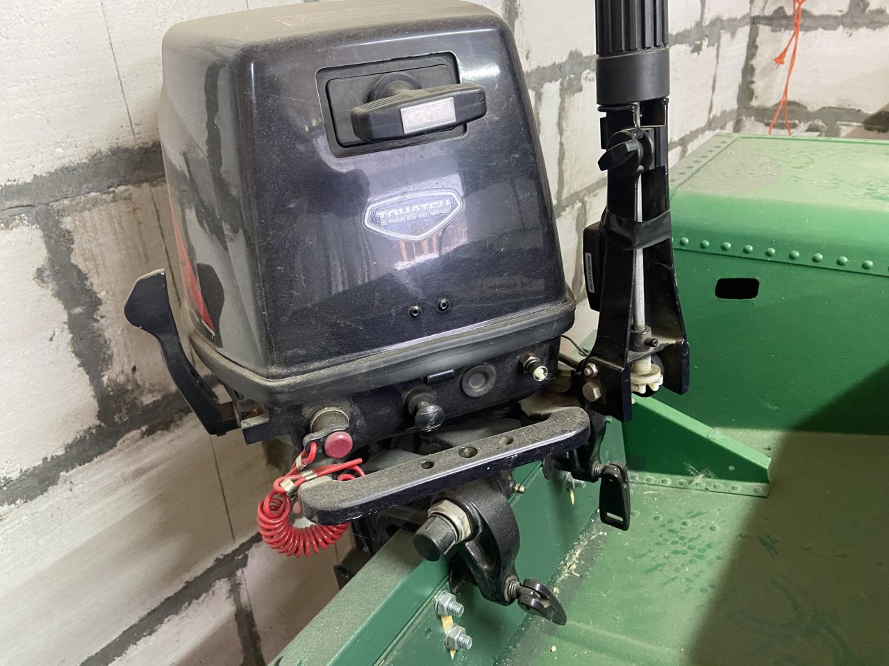

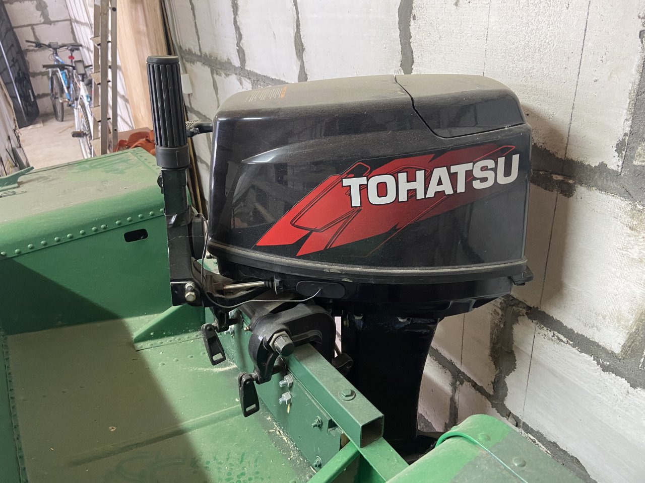

Всем привет. Помогите подобрать дистанционное оборудование на то Тохатсу 25. Сразу скажу, что нифига в этом не разбираюсь. и мало времени на это. Лодка Южанка-2. Вот фото мотора и лодки.
1 881
Сначало определись где руль будет,в тохе под трос уже придумали походу завод
Машинку газ реверс , у меня не получилось от меркури правую на лево поставить правдо под вихря

Так думаю слева.
У мойго кориша южанка 2 как у тебя, под 30л.с. это тошнилово есче то, стоит хонда 50, 56км/ч, в 4чела минус пару км говарит,
Я больше чем уверен что походишь на этом тохарике и поменяешь на больше л.с. , так что сразу лучше выберай под мощный мотор, ,штуртрос полное г , носился на вихре25 и проге,
Не дибилы придумали руль с права, вращение винтов у ссср мотор и ино разные, вот и ляпили под что было

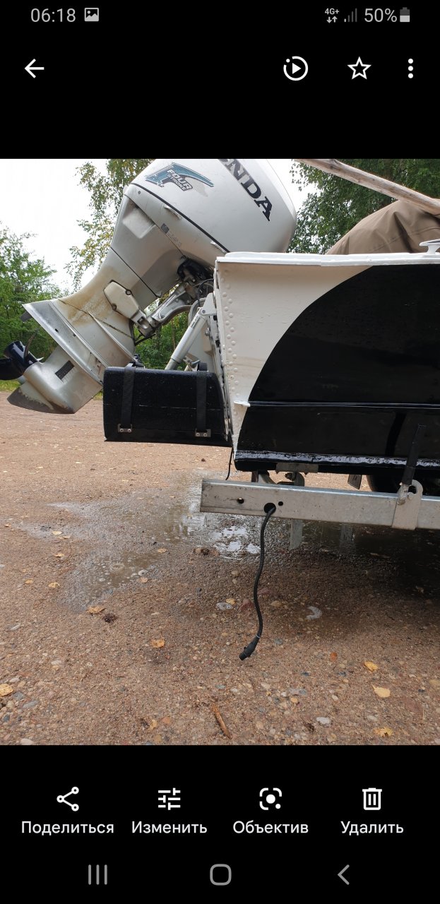

Разница на одной и тойже лодке вихрь и хонда, на вихре непомню чтоб крен был сильный, а хонда караул как кренит, вот из за чего? Может что мотор выше хонда стои,может упор винта разный, может вобще до определенной мощнасти не кренит, но и хонда сама против часовой вращается, а вал через паразитку по часавой
Дело в мощности.
На татарке крен в лево, появлялся после 4000

На видео то крен на лево,за кормой след
Так вы в двоем,
1 881
Но тут плитой крен выравнен, по плитам видно

Комплект крепления тросов ду https://eastmarine.ru/krepleniya-kabeley-du-k-t-tohatsu-mercury-25-30-3a1-83880-1-2/ простейшая машинка двухрычажная https://eastmarine.ru/mashinka-gaz-revers-b49-t/ , однорычажная с али без проводов https://aliexpress.ru/item/4001100438234.html?sku_id=12000021614561450&spm=a2g2w.productlist.search_results.1.3cec4aa6seOw4W надо уточнять тянет газ или толкает.
